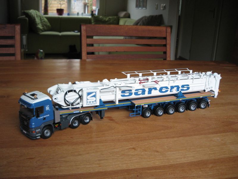

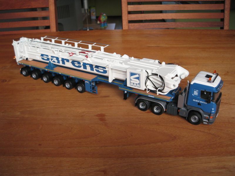

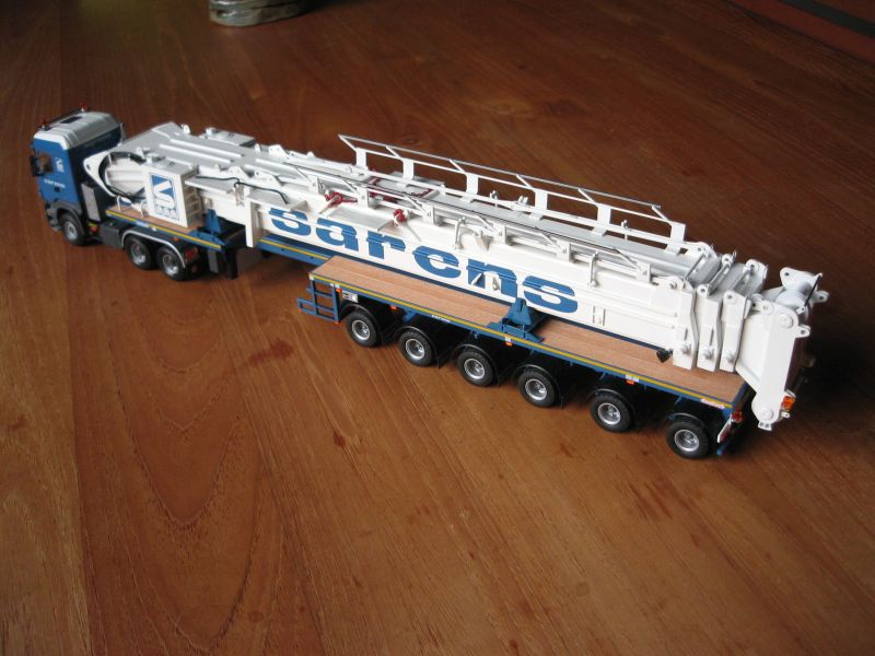

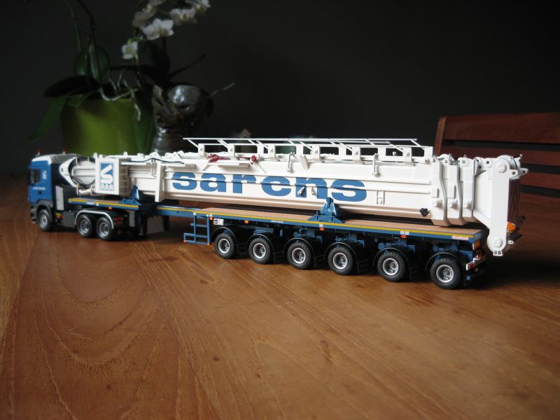

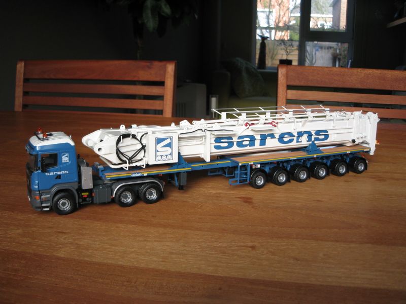

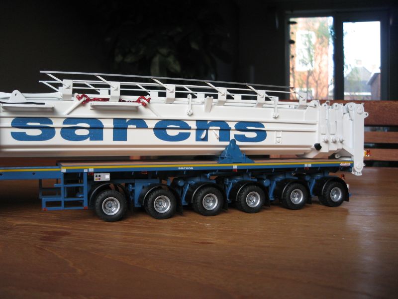

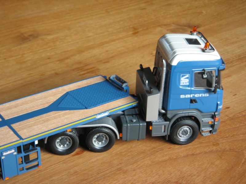

Im 1:1 sind aber der letzte 4 Achsen gelenkt durch hydraulik, und der erste ist ein vorlauf gelenkte Achse. Nur ein Tip.
Auch ist diese lange Version nicht teleskopierbar. Es gibt ein teleskopierbares Vorbild, Sarens hat davon zwei. Ich habe im 1:50 ein nachgebaut:

Vorlaufachse ???
Heißt das die dreht sich entgegen der 4 anderen ???
Als Beispiel... Ich fange am Trailerende an, und zähle die Achsen Richtung Zugmaschine... 1,2,3 drehen sich, Achse Nr. 4 natürlich auch, abder die Achse Nr. 6 dreht sich entgegen Achse Nr. 4 ???
Dann werde ich natürlich versuchen das auch so zu Bauen...

Dienstag, 18. Dezember 2007, 09:13
Hallo Mark,
ja genau, so wirkt das.
Ich kann dich einige Bilder mit Email schicken, das ist einfacher und dann kann ich die im Hi-Res Format senden.
Aber es ist vielleicht noch einfacher und besser hier mal rum zu schauen, mein Baubericht von die zwei Ausleger Transporttrailer die ich gebaut habe. Ist zwar im Holländisch, aber Bilder sagen ja mehr dann Worte. (sehe diese seite, aber auch die nächste 4 seiten)
https://www.wesje.nl/forum/forum/viewtopic.php?t=953&postdays=0&postorder=asc&start=45
Die hinter Achs Lenkung funktioniert bei beide Trailer gleich, aber nur der sarens 6 Achser hat die Vorlaufachse.

Die erste Achse ist im 1:1 nicht Drehschemel gelenkt, sondern ein Vorlauflenkachse.
