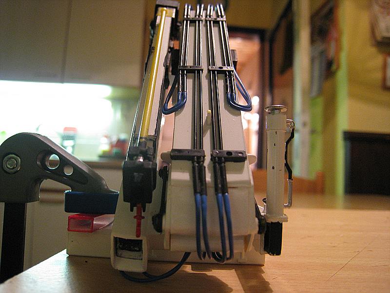

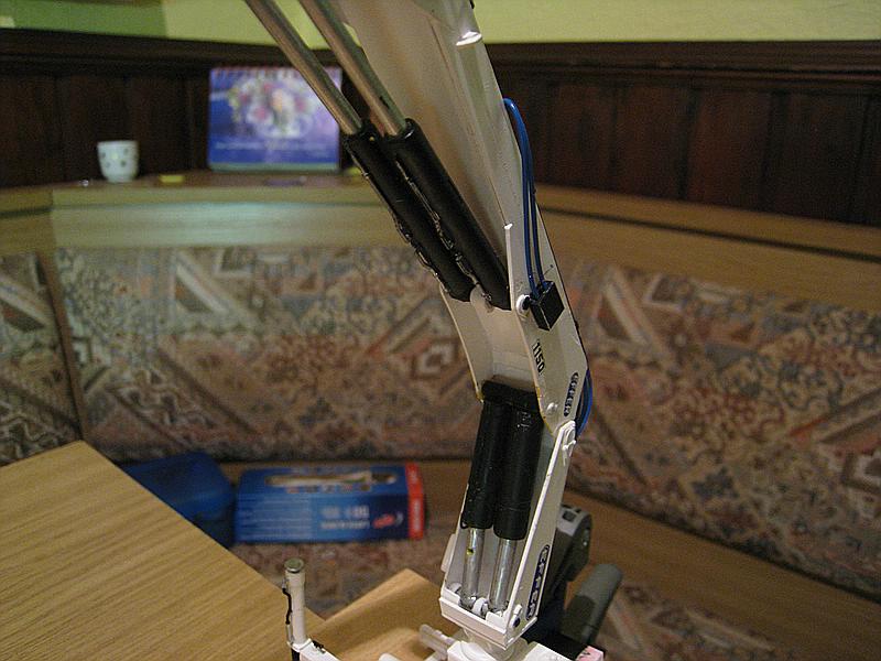

"Megakran"
Hallo, wird mein nächstes Projekt inkl. Beleuchtung :tanz: :tanz: Die Trucks sind schon im anrollen ;) ;) Daher galt es mal einen Kran zu bauen der auch dazupasst!!! Hier mal ein paar Fotos vom Vortschritt, fertig ist er noch nicht!!!! Aber man kann schon was erkennen!!
MfG Siggi :wink: :wink:

Hallo Siggi :wink:
Mächtiges Teil hast da gebaut :ok: Werd dir weiter zusehen

Hi, sorry zuerst ist mir die Zeit knapp geworden, so wie Bernd richtig vermutet hat ist das der Kranbausatz von Italeri, am meisten Kopfzerbrechen :idee: machte mir der Zusatzausleger(JIB), den beweglich zu gestalten :) und den Hubzylinder unterzubringen im eingeklappten Zustand :pfeif: Nach wirklich viel :kaffee: und noch mehr probieren kam ich drauf :baeh: und somit ist er wieder voll beweglich geworden :tanz: :tanz: :tanz:
Hab mich da wohl schlecht ausgedrückt, mein Fehler, beleuchtet wird die Zugmaschine!!!!!!
Und Bernd, Du darfst 3x raten was für eine Zugmaschine da rundherum gebaut wird, 2Achser wird sich da wohl nicht ausgehen!!
Weitere Updates werden folgen!!

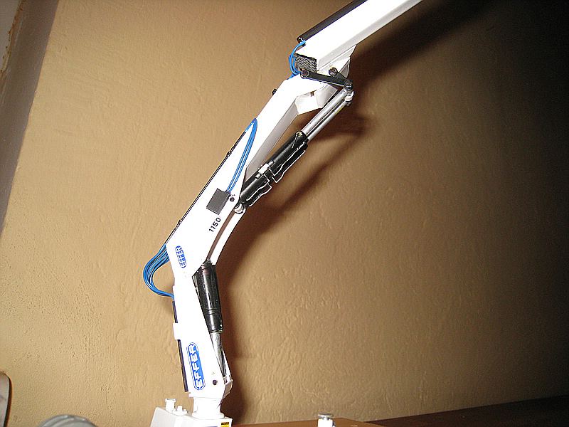

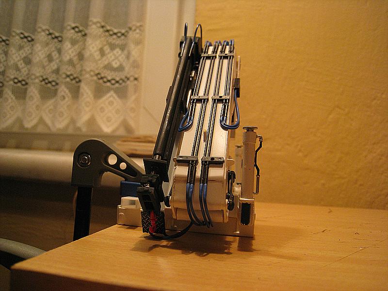

Wow. der ist mal wirklich lang und sehr gut gelungen. allein schon die Hydraulik mit Ihrer Führung sieht super aus.
Weiter so.

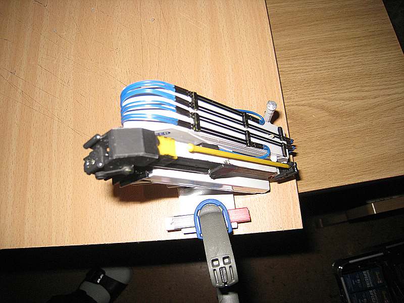

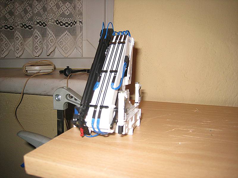

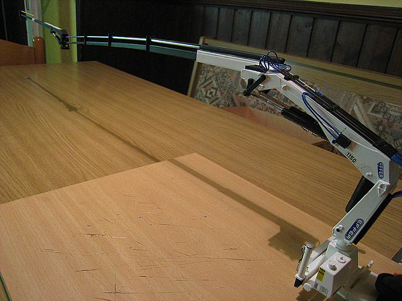

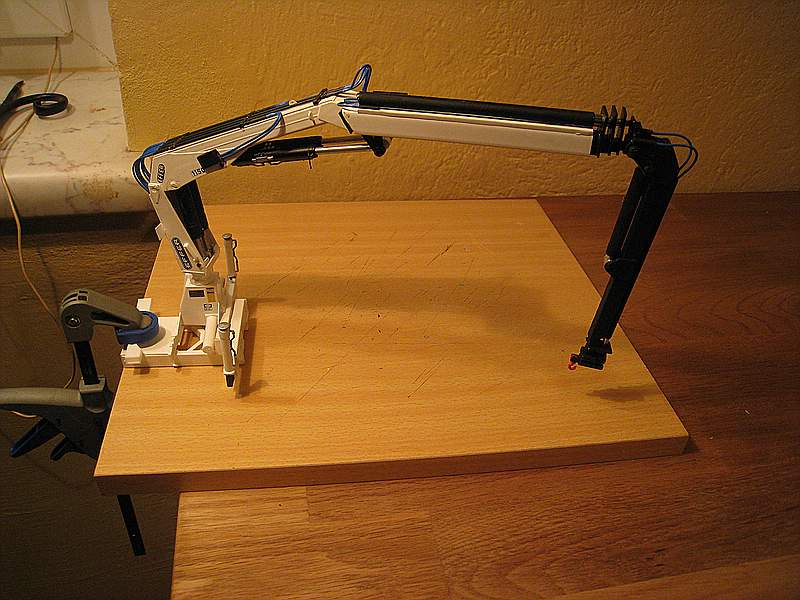

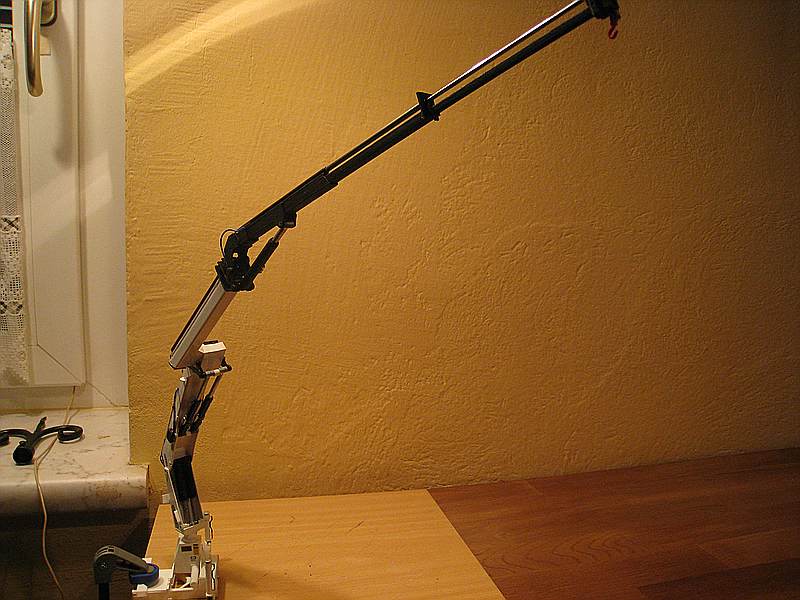

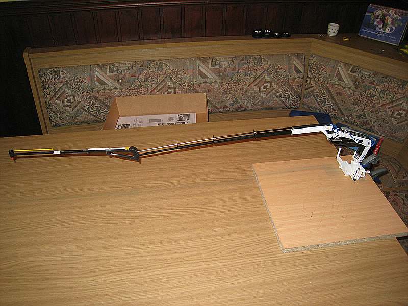

Hallo :wink: , es geht voran, der Kran ist fertig, die Trucks sind gestern angekommen, wird schon an der Zugmaschine gebastelt, hier ein paar Fotos, eines ist dabei damit Ihr seht worum es eigentlich geht, wird aber KEINE!!!!!! 100%ige Kopie werden, ich guck mir da ein paar Sachen ab, ich sag mal :so ähnlich sollte er ausschauen! Bis zum nächstenmal, :wink: :wink:

WOW, hast du den Kran selbst (Scratch) gebaut? Wollt nämlich gradfragen, wo man den so kaufen kann.. Ist voll der Hammer!!!

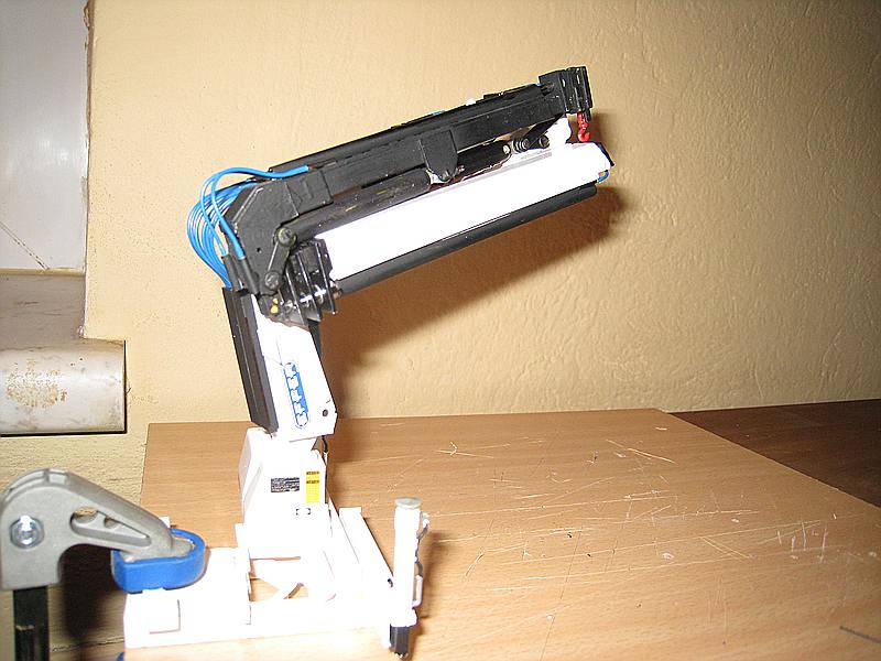

Bekommst Du da nicht Probleme mit dem Schwerpunkt wenn der Kran ausgefahren ist? Ich meine der Truck ist ja auch nur aus Plastik und bei der reichweite des Armes...
Oder baust Du Gegengewichte in den Truck ein?
Sieht auf jedenfall schonmal echt cool aus 8) ... Werde drann bleiben

Hallo Leute :wink: , jetzt gibts noch keine neuen Bilder :will: :heul: ,bau gerade am Rahmen :grins: , reiche sie nach :ok: , muss da mal ein paar Fragen am :pc: beantworten!!
@paddy83,das ist der Kran von Italeri, etwas umgebaut ;) ;)
@bogiu, DANKE :lieb:
@THE CABOVER, DANKE :lieb: also die Standfestigkeit sollte kein Problem sein :idee: wird an der Grundplatte festgeklebt :thumbsup:
@supisachen, DANKE :five: Dein Wort in Gottes Gehörgang!!!! ;(
@Winnie1980,DANKE :party:
@Scania Fan87,DANKE :hand: schauen wir mal :D
@Sascha1987,DANKE :prost: werde mich bemühen :rolleyes:
@Luchsschrauber,ok ok, werde versuchen es Dir zu erklären was Dir da nicht geheuer ist :pfeif: die länge des Kranes ist bedingt durch die verwendeten Profile, grössere gibt es nicht!! :will: :will: Im realen Maßstab kommt ein Kran in dieser Metertonnen Klasse mit JIB (Zusatzausleger) auf ca. 38 Meter!!!!! Hebt dann immer noch um die 700 kg!Der Kran von der Fa. Grollitsch (5 Achser) hat 9! Ausschübe und der JIB hat auch nochmal 9!!! Getestet wird mit einem 1000kg Ballast in waagrechter Auslegung, dabei macht er zwar" Männchen", fällt aber nicht um!! Irre zum ansehen, da zuckst du als Kranfahrer schon zusammen!!!!!!! Aber auch so einen Kran kann man umhauen, das sind dann aber andere Gründe, ein Ausleger muss!!! sich verbiegen sonst würde er einfach abbrechen! Also das passt schon so! Der Ausschub erfolgt hydraulisch, bis zum letzten Zipfel das Kranes, man kann auch den JIB abnehmen und einen "Rotator"-drehender Kranhaken, oder Schalengreifer montieren, dafür sind Hydraulikanschlüsse ganz vorne drauf und genauso wird der JIB damit versorgt!!Im Modell halt schwerer umzusetzten, aber ich habe mich bemüht es halbwegs darzustellen ;) ;) So nun hoffe ich das ich das halbwegs verständlich rübergebracht habe!!! Und wir Össis lesen keine Bildzeitung!! :baeh: :baeh:

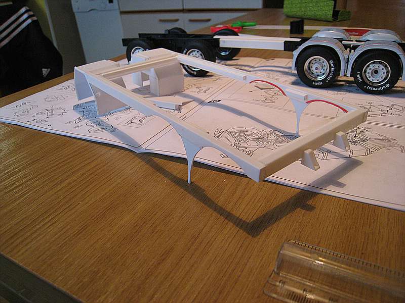

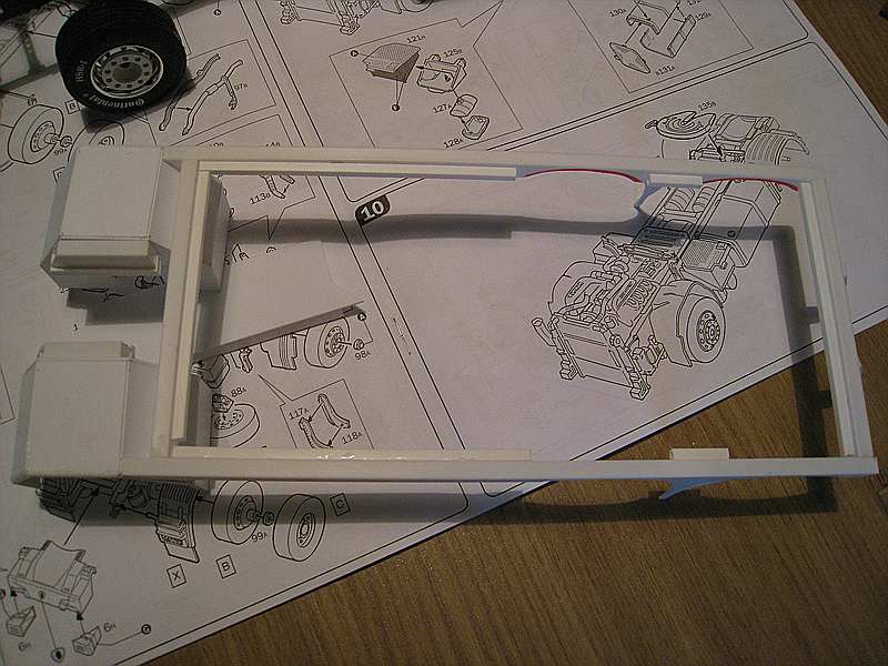

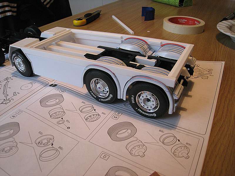

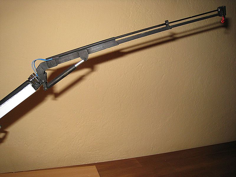

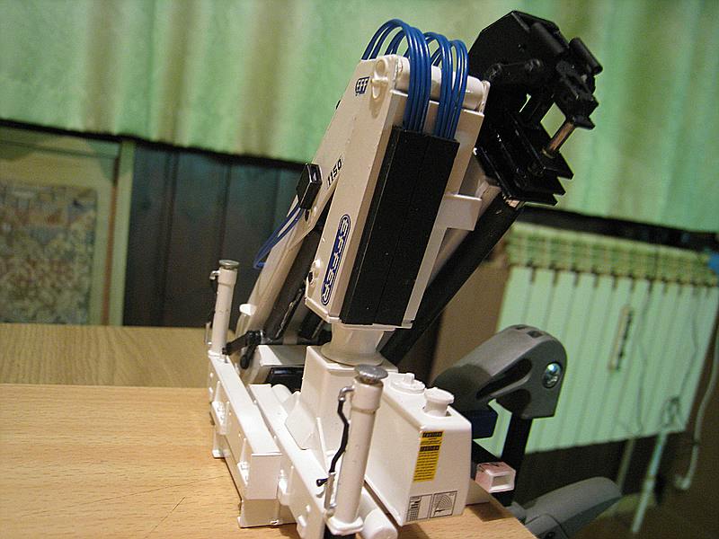

Hallo :wink: ,hier nun die Fotos der letzten Nacht ;) , alles aus Plastikplatten und Profilen gemacht :thumbsup: , bewaffnet mit einem Cuttermesser und einen Dremel :bang: nicht die optimale Bewaffnung :idee: , aber es geht noch!!
@RC-Mike, ja das geht schnell!! MfG Siggi :wink:

ich glaube, dass ich deine JIB-Lösung auf meinem Volvo (übrigens: habe ich mich auch an Grollitsch inspiriert) auch ausprobieren werde. Hast du es voll Scratch gebaut? Tipps?

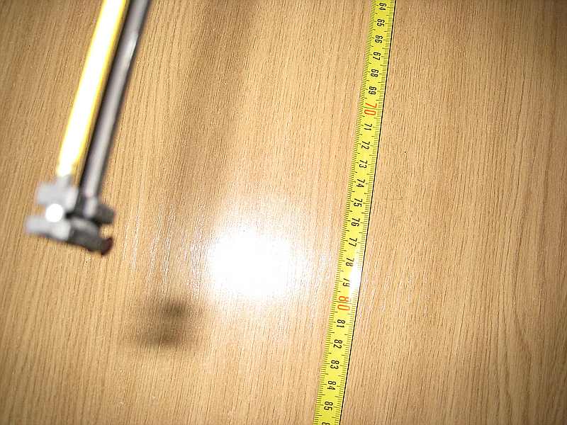

aber was soll ein Kran mit einer realen länge von über 19 metern denn heben?
Einen 10 Liter Wassereimer?
