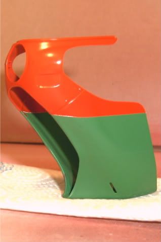

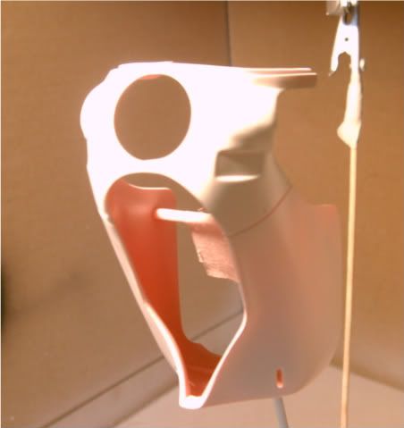

Zuerst die Verkleidungsteile zusammengebaut, gespachtelt und grundiert:
Verkleidung:
Netterweise kann man die Verkleidung über das Vorderrad fädeln. D.h. man kann erst zusammenkleben und nach Lust und Laune Spachteln und Schleifen, ohne sich gedanken um die Montage zu machen.

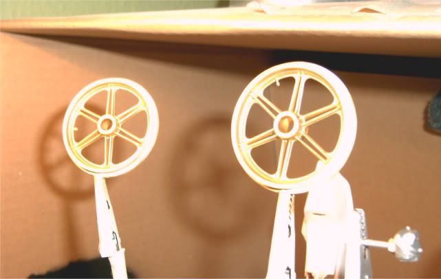

Als Räder werde ich die regulären Gussfelgen verbauen:
Ein solcher Aufwand, wie von Plastinator mit seinen Drahtspeichenrädern betrieben, würde meine Fähigkeiten übersteigen... und auch nicht zur Hailwood Maschine passen.

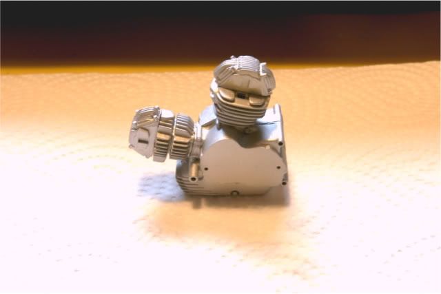

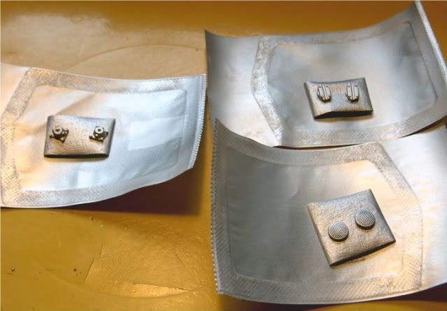

Der Motor schon mal zusammengesetzt und Flat Alu lackiert:
wirkt irgendwie zu steril. Beim Nächsten Luftgekühlten werd ich wohl erst schwarz lackieren, und dann silber drüber. Ich denke dann sähe es plastischer aus.

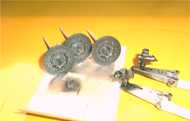

Und schließlich Bremsscheiben, Vergaser und Spannungsregler:

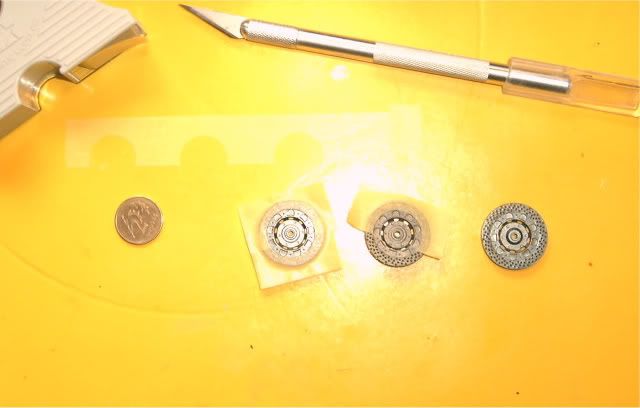

Kleine Premiere für mich: Die Löcher in den Bremsscheiben hab ich aufgebohrt.
In Ermangelung eines passenden Bohrerhalters (meiner spannt nix <1mm) musste ich den kleinen Bohrer zwischen den Fingern drehen. Nach 360 Löchern hat man dann ordentlich dicke Blasen an den Fingern. Da weiß man, was man gemacht hat!!!

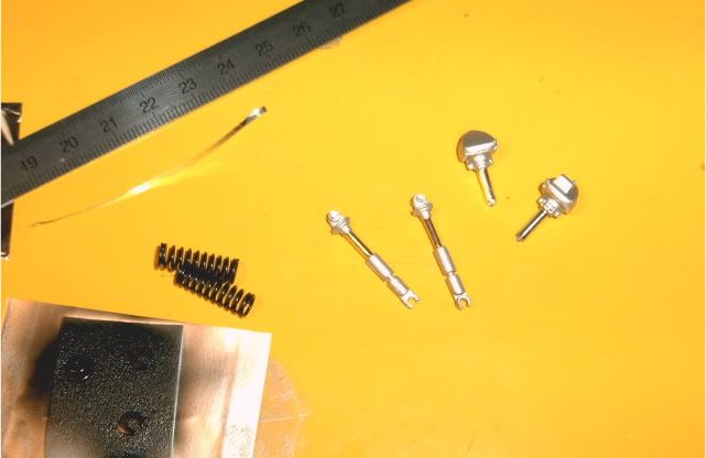

Zuerst hab ich Masken gefertigt, um die Bremsscheiben brushen zu können. Ging sehr gut mit Hilfe einer polnischen 2 Groszy Münze (man siehts halt auf dem gelben Grund nicht so gut):

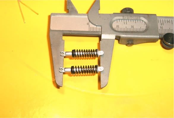

Ausserdem hab ich die Federbeine und die Schäfte der KöWellen in Alufolie gewickelt. sieht brauchbar aus und iich muss nicht extra Alclad bestellen:
Die Federbeine zusammengeknibbelt:

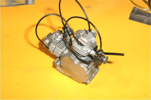

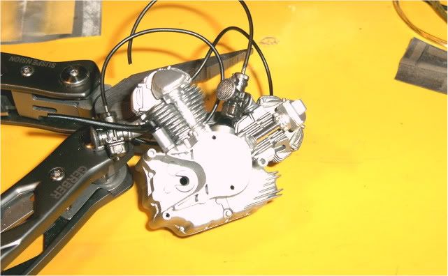

Den Motor hab ich zwischenzeitlich noch mal zerlegt, und neu Lackiert in Metallic Grey, danach mit Flat Alu drübergenebelt. Sieht jetzt besser aus: dunkler und ungleichmässiger, wie ein Gussteil eben gehört.
Unterm Blitz der Kamera siehts allerdings nicht so toll aus, da wirkt jeder Metalliceffekt zu krass
Hier die Zündungsseite:
Und dann noch die Steuerseite:

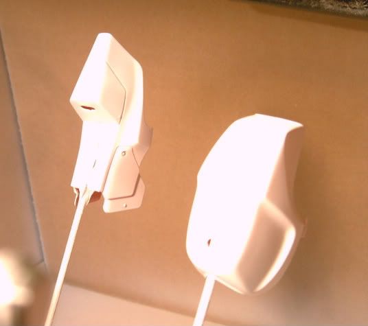

wie man sieht sind Rahmenteile und Verkleidung lackiert, der Farbton stimmt aber nicht.
Da wollte ich clever sein und mir am Rahmen die Grundierung sparen, aber die Revell Aqua Color deckt dermaßen schlecht, dass die nicht grundierten Teile trotz 7-8 Farbschichten merklich dunkler sind als die Verkleidungsteile
(allerdings bei weitem nicht so dramatisch viel dunkler wie es auf dem schlecht beleuchteten Foto wirkt)
Die verkleidungsteile werden noch die ein oder andere Farbschicht kriegen, um etwas dunkler zu werden, aber nicht heute. Hab nämlich kein Rot mehr... :(

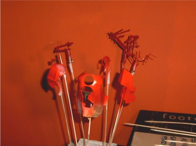

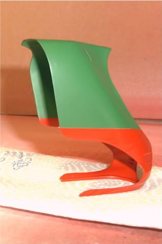

Praktisch beim Lackieren der Grundfarben: Die Verkleidung kann in zwei Richtungen stehen:
(Probiert das mal bei ner MotoGP Maschine)

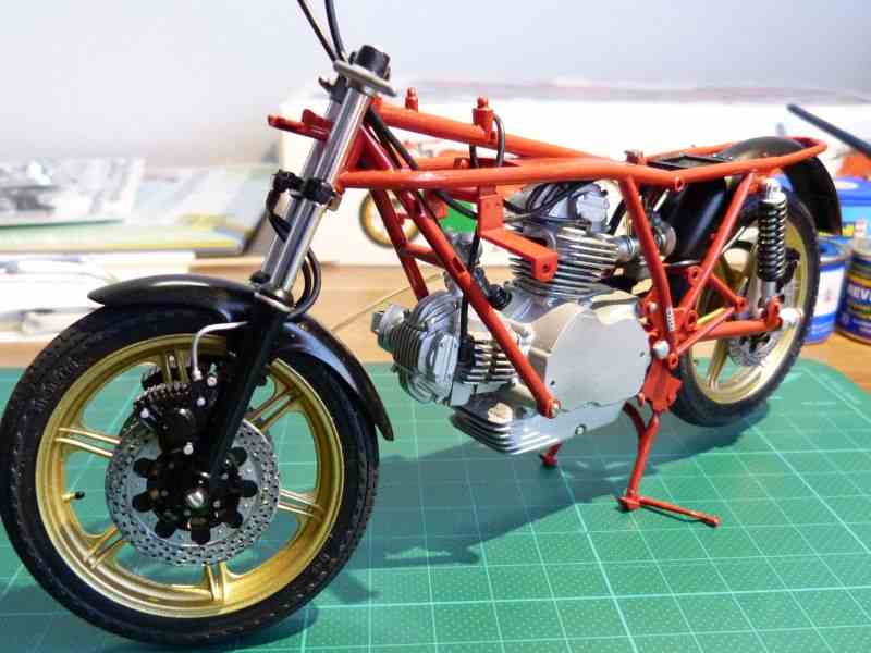

meine Prognose, an jenem Wochenende im Mai des Jahres 2010 mit dem Bau der Replica fertig zu werden, hat sich nicht so ganz erfüllt. Aber ein wenig weiter gekommen bin ich schon.
Zunächst mal haben die Teile, die ich schon rumliegen hatte, ihren Weg in den Rahmen gefunden. Sieht dann so aus:

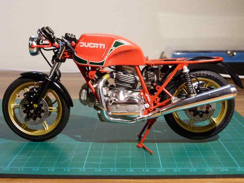

Dienstag, 11. November 2014, 21:41
wenn ihr ihr die Wahl habt zwischen kleinen Updates und keinen Updates, wofür entscheided ihr euch??

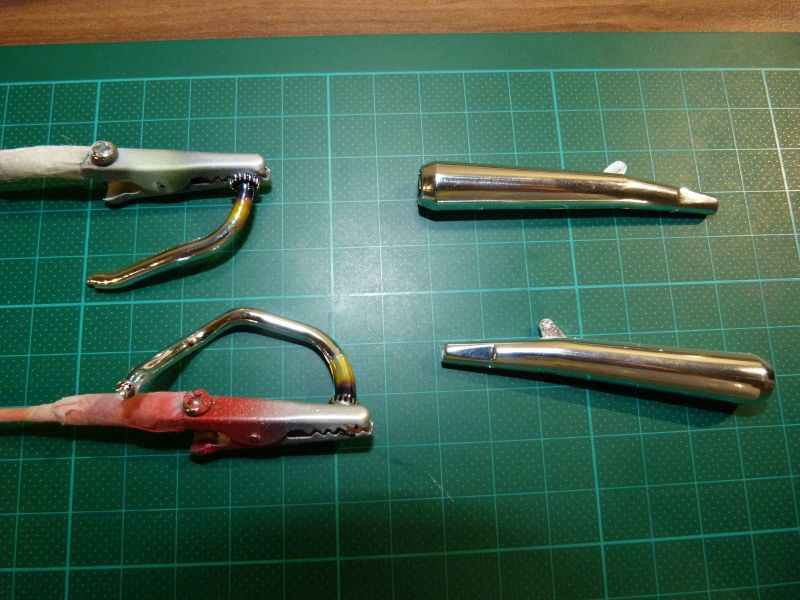

Sag ich doch, hier also ein paar neue Bilder von der Replica.
Neu sind Auspuffe, Scheinwerfer, Instrumente, Kleinteile und einige Leitungen. Der Tank liegt nur lose auf.
Und für alle, die hier abgucken wollen, hab ich schon mal ein paar Fettnäpfchen ausgelotet:

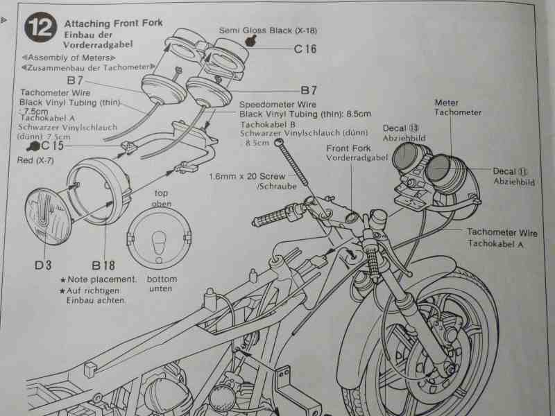

In Schritt 12 bekommt die Maschine die Hörner auf. Zusammen mit den Uhren und der Lampe:
Das Geweih trägt später auch die Verkleidung. Deswegen hatte ich an der Stelle auch überlegt, das Geweih erstmal nur mit Uhu grob anzuheften und eine Anprobe der Verkleidung zu machen.
Aber dann hab ich mir gesagt "wozu denn, ist doch Tamiya, da wird's schon passen", und habs gleich richtig verklebt.
Mit folgendem Ergebnis:
Die Verkleidung hängt viel zu tief, der Tank steht zu hoch, das Ganze wirkt gewissermaßen "quasimodal*".
Das hätte ich wohl besser lösen können, wenn ich zum Beipiel das Geweih mit etwas Sheet unterfüttert hätte.
Im Vergleich mit der Zeichnung auf der Schachtel sieht man, dass der Tank viel weiter nach vorn geneigt sein muss:
Die Tankoberseite soll nahezu waagerecht sein, bzw, muss sie sogar leicht nach vorn abfallen, wenn die Maschine auf dem Hauptständer steht.
Davon kann bei meiner keine Rede sein. Kein Wunder, dass dann Tank und Verkleidung so schlecht zueinander passen.
Ich werde schauen ob ich die Tankbefestigung am Rahmen flacher machen kann. Viel wird da aber nicht gehen, denn die Tankunterkante stößt
bereits jetzt (wie im Bild oben zu sehen) am Kardan-Deckel vom hinteren Zylinder an.
Wie ich die Verkleidung höher bekomme? Folgendes stelle ichmir vor:
Die MHR hat noch eine Extra Strebe, mit der die "Flügel" der Verkleidungsscheibe am Lenkkopf abgestützt werden. Vielleicht kann ich damit was verbessern.
Falls diese Strebe stabil genug ist, könnte ich vielleicht die Lampenhalter durchkniepen und die Lampe dann an der Verkleidung befestigen, statt am Rahmen,
und damit die Verkleidung hoffentlich höher bekommen.
Das werde ich heute mal ausprobieren.
Bis dann, Bob.

Dienstag, 11. November 2014, 23:05
Hi Bob,
Mh.. Ich habe das Modell zwar noch nicht gebaut, aber ich denke die Verkleidung geht schon in ordnung. Nur der Tank ist, denke ich, vorne zu hoch.
Hier mal ein Bild von einem meiner Modelle zum Vergleich (kein TAMIYA)
Ciao
Patrick
DUCATI FAHRER SIND HÖRBARER
Samstag, 29. November 2014, 15:07
Hallo Patrick,
das ist ja ein sau-cooles Modell. Welcher Hersteller ist denn das?
Wahrscheinlich hast du Recht, die Verkleidung passt eigentlich, aber der Tank ist zu hoch, bzw. zu stark geneigt.
Das habe ich inzwishcen behoben, so dass die Optik jetzt besser passt.
Aber wenn ich das Modell irgendwann nochmal baue, würde ich das Decal auf der Verkleidung auf jeden Fall anders anbringen.
Die weiße Linie sollte eigentlich etwa waagerecht sein. Naja, ist jetzt nich mehr zu ändern.
Bis demnächst,
Gruß, Bob
Donnerstag, 11. Dezember 2014, 09:55
Hallo Bob,
sehr schön gebautes Modell :ok: ... habe ich vor ewigen Zeiten auch 'mal gebaut ( deutlich schlechter ... ) und seitdem hat die DUC durch mehrere Umzüge stark gelitten .... ;(
Zu Deinem Modell:
Verkleidung ist so korrekt angebracht, Tank passt auch. Der weisse Streifen ist ( wie auch von Dir geschrieben ) zu schräg und daher wirkt die Verkleidung etwas anders als beim Original.
Ein kleiner Tip noch: die Motorseitendeckel sind nicht verchromt sondern poliert und glänzen daher nicht so stark ...
Wenn du magst kann ich Dir Bilder vom 1:1 "Modell" zukommen lassen ( steht in meiner Garage ;) )
Viele Grüsse Ralf
P.S. : Hoffe es geht jetzt der Vollendung entgegen

Freitag, 12. Dezember 2014, 08:53
Hy Bob,
ja Tank sitzt jetzt deutlich besser, das mit dem Streifen auf der Verkeidung ist natürlich etwas ärgerlich, das läßt die Optik dann doch ganz schon nach vorne kippen. Irre was für einen enormen Effekt so etwas macht....
Ich denke mal wenn Du die Scheibe drauf hast wird´s noch etwas besser, da die Verkleidung dann ja wieder etwas höher baut, wir werden es sehen, hoffentlich.... ;)
@ Ralf: Ich kann ja nur für mich sprechen aber :schrei: Her mit den Bildern, da fragst Du noch....? :D
Ich hab das Teil jedenfalls auch noch im Lager und will es auch bauen, um es meiner 900 SS an die Seite zu stellen, da kann man nicht genug Vorbildfotos haben. Mach doch mal `ne Fotosession in Deiner Garage und daraus vielleicht einen eigenen Beitrag; Rubrik "Vorbilder" gibt´s hier ja auch.... :hey:

Freitag, 19. Dezember 2014, 18:50
@Andreas: Dein Interresse freut mich. Ich hoffe aber, dass deine Geduld auch so ausgeprägt ist. Folgendes ist nämlich passiert:
Aufgrund der zeitweise recht ungemütlichen Temperaturen wollte ich mir eine längere Session mit der Airbrush im ungeheizten Keller gern ersparen.
Also probierte ich, ob für die abschließende Schicht Klarlack nicht auch eine Dose aus dem Autozubehör taugen würde... :verrückt:
Den Rest könnt ihr euch denken.
Zum Glück habe ich mich zurückgehalten, und nur ganz leicht den Tank gesprayt, so dass ich den Karren noch stoppen konnte, bevor die Ochsen ganz im Teich waren.
Jedenfalls muss ich den Tank noch mal schleifen und hoffen, dass der Schaden nicht bis zu den Decals reicht. Bin aber optimistisch dass ich das wieder hin bekomme.
Muss halt nur Zeit und Motivation finden, mich damit auseinanderzusetzen

Freitag, 19. Dezember 2014, 23:37
Hallo Ralf,
Tut mir leid das Du beim Klarlacken nun noch so ein Pech hast, was ärgerlicheres gibt es ja fast nicht. Hoffentlich hat das Lösungsmittel nicht zu viel Schaden angerichtet. Ich würde auf jeden Fall warten, bis alles ausgehärtet ist, dann lässt sich ja vielleicht noch was retten. Ich weiß ja nicht , wie Deine Wohnsituation lackieren im Wohnraum generell zulässt, aber ich kann Dir für eine nahezu geruchlose Lackierung Alclad2 Aquagloss empfehlen. Einziger Nachteil bei sehr dicken Schichten auf Weiß gibt es einen leichten Gelbstich. Ansonsten gibt das Zeug ein sehr gutes Klarlackfinish und ist, obwohl auf Wasserbasis, ruckzug trocken und grifffest und lässt sich auch schon am nächsten Tag schleifen und polieren.
Grüße vom Sachsenring
HH
Samstag, 20. Dezember 2014, 21:05
Hallo Heiko,
Danke für den Tip. Ich hatte mich auch so schon umgehört und positives über den Aquagloss gehört.
Leichter Gelbstich auf weiß? :idee: Vielleicht ist das ja was, was man gezielt einsetzen kann, damit ein älteres Bike "altersgemäß" aussieht.
Ich denk da z.B. an die Yamaha RZV 500R... Wenn man die in der Vitrine hat, in einer Reihe mit FZR750 und R1, so quasi als Yamahas "Treffen der Generationen",
dann wäre es ziemlich cool, wenn die Weißtöne sich ein paar Nuancen voneinander unterscheiden...
Ist nur so eine Idee...
Gruß, BB
