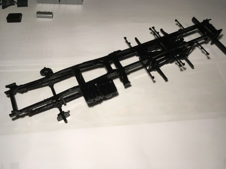

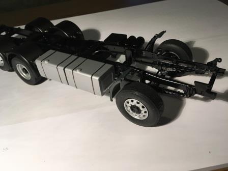

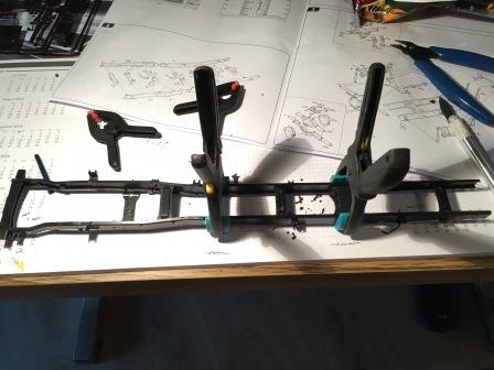

Zuerst habe ich die Hauptrahmen der LKWs zusammen gebaut und dann mit einander verklebt .
Den MAN Rahmen habe ich glatt geschliffen damit die Pritsche dann gut drauf passt .
Nach dem der Rahmen passt habe ich bemerkt das die Vorderachse in der Luft hängt :bang: .
Dies habe ich behoben in dem ich zwischen Feder und Achse 5mm Profil geklebt habe . Jetzt wird das Führerhaus bestimme etwas hoch stehen aber ich habe selber mal einen F 2000 BDF Zug gefahren und der war auch recht hoch 8)

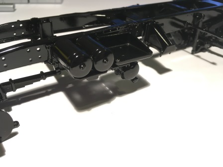

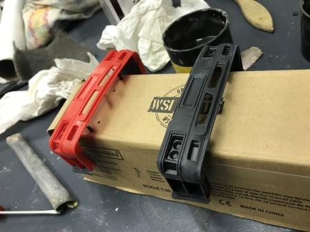

Letzte woche habe ich die Halterung der Kotflügel und Batteriekasten mit Luftkessel angebracht
Montag, 13. März 2017, 18:49
da bist du ja schon recht weit fortgeschriiten. Ich bleibe mal dran und schaue dir über die Schulter.
Dienstag, 14. März 2017, 09:51
danke dir dolfan96

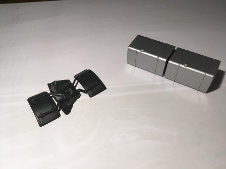

gestern habe ich paar Anbauteile lackiert
-Tanks in Silber Glänzend sieht man leider schlecht und vorher habe ich die Kanten rund geschliffen
-VA Kotflügel habe ich in Ral 7016 Matt lackiert
-Batteriedeckel in Schwarz Matt
-Entschalldämpfer und in Silber Seidenmatt
-HV Kotflügel in Schwarz Matt
-Rhamen in Schwarz Glänzend

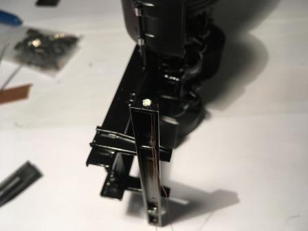

Gestern habe ich paar SMDs angebracht
Was für einen Kleber verwendet Ihr zum befestigen von SMDs auf Lack ????

Ich nehme verschiedene Kleber. Zum Teil das Superkleber Gel und zum anderen die Heißklebepistole. Einfach mit dem Zahnstocher ganz wenig und vorsichtig Kleber drauf und dann ankleben.

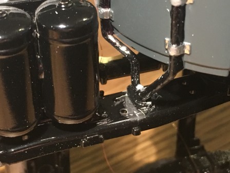

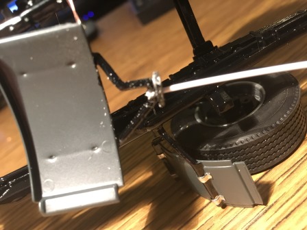

was ist für Modelle gefährlicher als Kinder ??????? Richtig Katzen !!!! meiner hat in einem unbeobachteten Moment mit den Kabeln der SMDs gespielt und wollte damit wegrennen ;( ;( Rahmen gebrochen , Tanks Batteriekasten und vorderen Kotflügen abgebrochen :heul: :heul: Naja habe wieder alles zusammen aber ein Kotflügel will nicht mehr halten egal welchen Leim ich nehme habt ihr da noch n Tip für mich ?????? und noch was anders gehts euch genauso wie mir sobald es draußen wieder schöner ist habe ich kaum lust zum bauen
Montag, 3. April 2017, 11:35
Hallo Benjamin,
So was ist halt immer auch Pech, gut das du das alles retten konntest, bis auf den Kotflügel. Ich würde das dann so machen: Klebestellen sauber machen und z.B. mit einem 0,5er Bohrer je ein Loch in Rahmen und Kotflügel bohren und dann mit einem entsprechenden Stahl- oder Messingstift, als Stabilisierung, das noch mal, mit Plastikkleber ankleben.

Ach so und zu Deinem Katzen-Kotflügelproblem:
Irgendwann sind die Klebeflächen einfach zu klein und Du bekommst das nicht mehr verklebt, darum bin ich dazu übergegangen solche Stellen dann zu "verstiften". Glatte Kontaktfläche, jeweils ein 0,5 mm Loch rein und mit einem Draht-(Stift) verbinden. Den kannst Du mit Sekundenkleber einsetzen oder Du hast auf "Presspassung" gebohrt, dann hält es auch so. ;)
Versuchs mal so, ansonsten freu ich mich auf Deine Fortschritte.

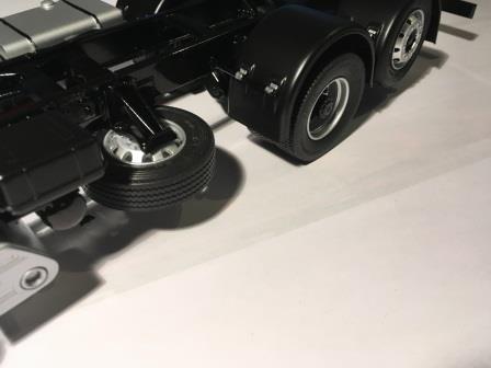

Hi bei den Räder der VA habe ich die Felgen vom Zubehör Nr. 3909 genommen und der Reifen ist von einem Auflieger .
Ich finde 385/65 er auf der VA immer besser da is der Radkasten nicht so leer ^^.
Zu der Liftachse also Funktionen hat Sie keine ich habe einfach den Reifen an den Kotflügel innen angeklebt .
Der Tip mit dem Stift war Gold wert ^^ habe ein 1mm Loch in beiden Teile gebohrt und ein 1mm Evergreen Stab eingeschoben es hält :ok: :ok: :ok: :ok: :ok: . Als Kleber nehme ich UHU immer oder den von Rewell .

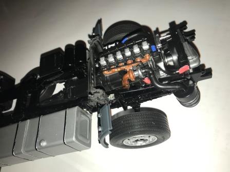

Hey
nach längerer Pause habe ich mal wieder es was weiter gebastelt .

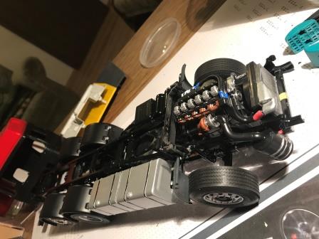

mein Rahmen hat jetzt einen Motor bekommen .
Nach dem der Motor verbaut war und ich mir die Kardanwelle verlängert habe ging es mit dem Fahrerhaus los.

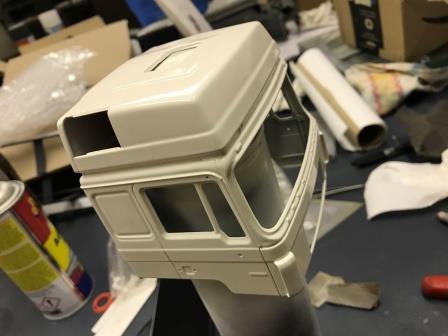

Eigentlich wollte ich ja eine kleine Hütte verbauen , aber leider haben die Teile (Dachplatte) nicht zusammengepasst und ich habe mich dann doch für das Hochdach entschlossen .
die Einstiege habe ich auch schon fertig zusammen gebaut und an die Stoßstange geklebt .

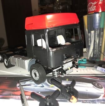

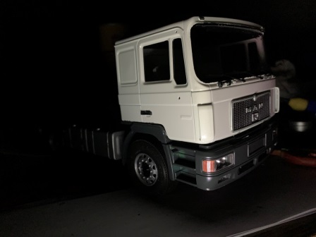

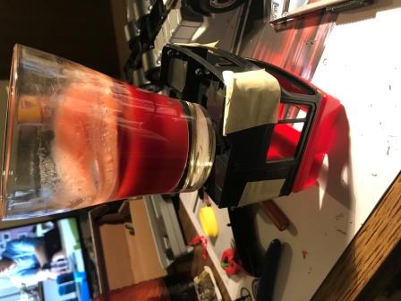

neuer Tag neues Glück ^^ Dass mit dem Flachdach hat mir keine Ruhe gelassen und habe es heute noch mal vorgenommen mit Erfolg ^^
Donnerstag, 4. Oktober 2018, 11:56
:kaffee: wie sagt man "wad nich passt wird passend jemacht" :ok: ...manchmal muss man ein paar mal versuchen...die Leute die so wie ich oft AMT ustrucks bauen kennen das spiel :D

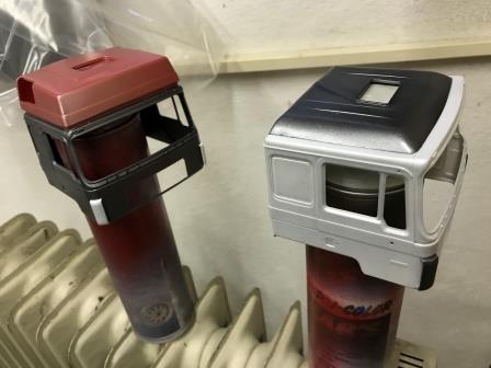

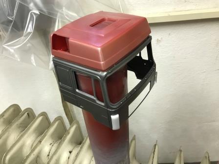

Mittwoch, 10. Oktober 2018, 23:58
Hallo so zur späten Stunde
ich bin nun etwas weiter mit meinen F2000

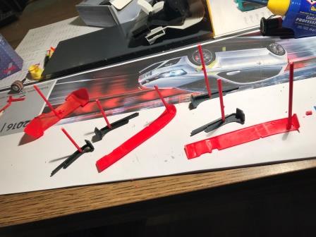

Da ich ja nun 2 Fahrerhäuser gemacht habe werde ich noch eine SZM machen ^^

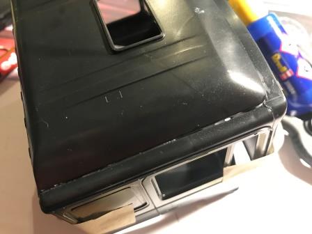

Zuerst habe ich das ganze Fahrerhaus inkl. Rillen und Kanten an geschliffen mit 1200er Wasserschleifpapier und einen Schleifpad hat kommt einen 1500 Papier nahe .
Dann habe ich es mit Kunststoff Haftgrund angesprüht , dies habe ich einen Tag härten lassen . dann das Kleine Fahrerhaus 2 x mit Farbe und das Große musste ich 4x ansprühen ,
weil das Rot im Dach immer wieder raus kam bzw durch geschimmert hat .
heute habe ich die Stoßstangen mit Haftgrund eingesprüht und die restlichen Teile für morgen vorbereitet zum ansprühen .
Als Farbe habe ich Reinweiß 1K genommen und es kommt noch ein 2K Klarlack drauf .

Fahrerhaus habe ich innen fertig gemacht und auf den Rahmen geklebt , da es mit OHNE Zwischenplatten (zwischen Fahrerhaus und Aufnahme ) nach hinten rein gehangen hat .
Die Vorderachse habe ich auch um 5 mm tiefer gemacht . Sonst hätte der MAN wie ein Kipper gewirkt viel zu Hoch ^^ .

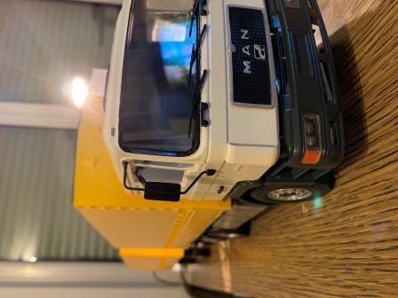

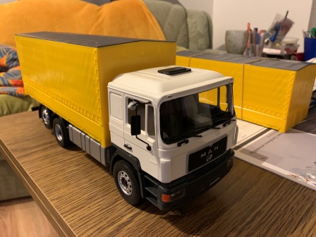

Montag, 10. Dezember 2018, 13:39

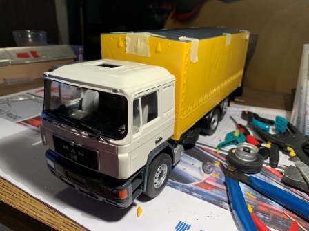

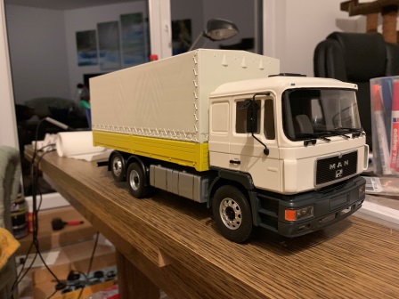

gestern Abend habe ich noch den Aufbau für Motorwagen und Anhänger zusammen gebaut .
Dann habe ich noch die Spiegel angebracht und die Rückleuchten .
Ich finde es wirklich Schade , dass bei dem F2000 Bausatz immer nur die Spiegel vom F90 da sind .
In meiner Sammlung habe ich mehrere F2000 Bausätze und auch die vom Steyr , wo auf der Verpackung alle mit den F2000 Spiegeln abgebildet sind aber keiner dieser Bausätze hat diese Spiegel .
Kann einer von Euch zufällig mir welche drucken ??? Diese F90 Spiegel sehnen nicht schön aus und verunstalten den ganzen LKW finde ich ^^ .
Und gibt es hier welche die zufällig den Rest von dem Benz haben wollen ? Fahrerhaus ist komplett da ich ja nur den Rahmen gebraucht habe .

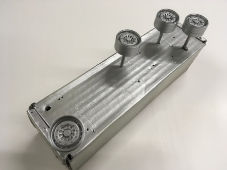

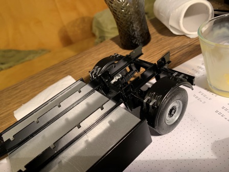

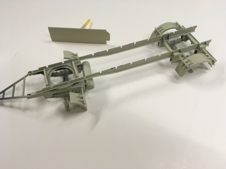

Den Anhänger habe ich nun angefangen und 385er Räder verpasst .
Damit die Räder gut auf der Achse passen habe ich mir aus Stückchen vom Strohalm , kleine Hülsen gemacht .
Räder und Kotflügel sind aus dem Bausatz 3909.
Damit die Kotflügel passen habe ich mit kleine Klötzen gemacht und alles verklebt .
Bei dem Drehschemel hat es gleich gepasst .

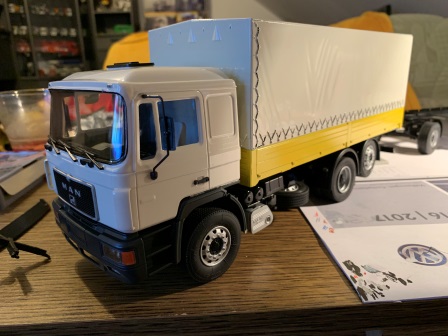

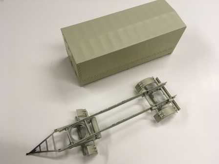

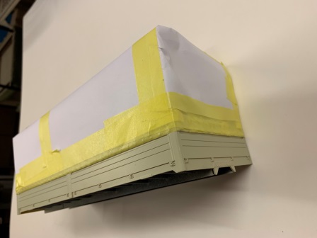

Donnerstag, 20. Dezember 2018, 13:27
MOIN
es geht langsam aber sicher dem Ende zu ^^
Den Anhänger , Palettenkasten , Felgen und Aufbau vom Motorwagen ist lackiert .
Bei der Sonnenblende bekomme ich keinen Glanz hin . Dieses Problem hatte ich ach schon beim IVECO woran kann es liegen ??
