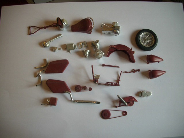

Als Vorlage dienen Fotos,Zeichnungen und alles was ich über die 70er Jahre Harley finden konnte.

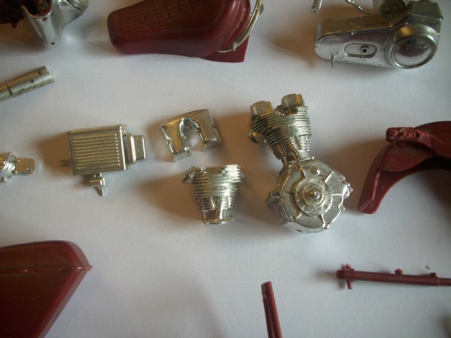

...und natürlich die Reste eines Bausatzes,gesponsort von Rudi,"Mopped" :D
:pfeif: :nixweis: Sorry,Rudi,mehr ist nach den Jahren nicht mehr übrig,

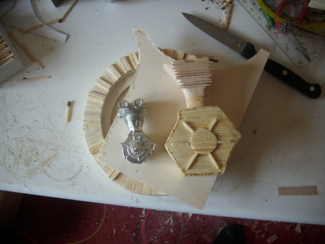

Also fing ich mit dem Kurbelgehäuse an.
Dann der erste Zylinder..Nach einigen Fehlschlägen habe ich das Teil aus Balsaholt geschnitzt,wer erfindet sowas mit sovielen Ecken?
Die Kühlrippen werden aus dünngeschliffenen Streichhölzern,bzw Balsa nachgebildet,dazu kamen alle 1,5 mm Schlitze in den Zylinder.

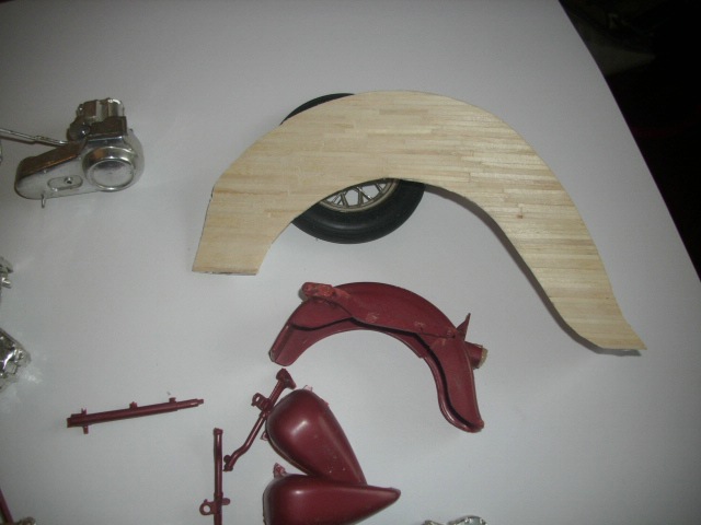

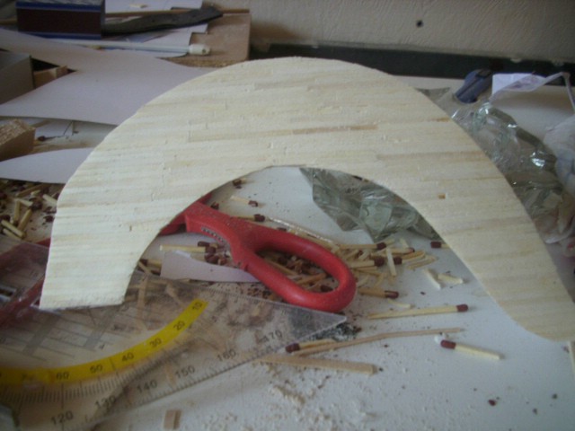

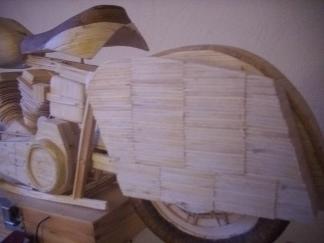

Dagegen ist das hintere Schutzblech ein Spaziergang

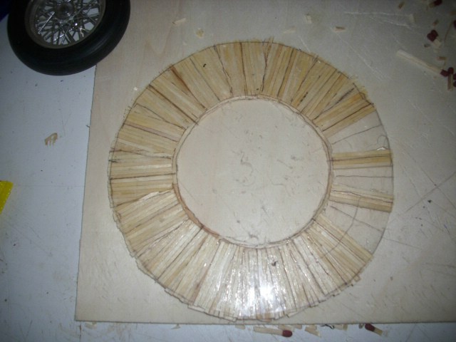

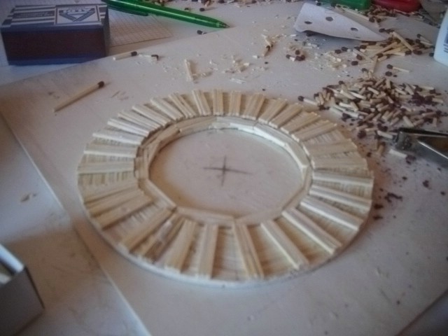

Das Hinterrad,der erste Versuch auf Folie,um etwas Stabilität rein zu bringen..was in die Hose ging.
Also Neustart auf einer Sperrholzscheibe,darauf immer schön im Kreis die streichhölzer,dann Keile,das ganze
pro Seite in 6 Schichten,bis die Dicke erreicht ist.Dann kommt eine Schleiforgie...

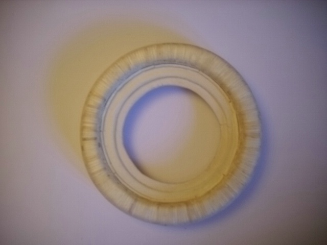

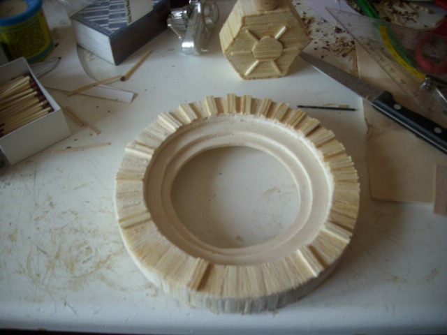

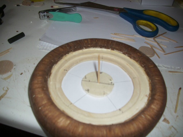

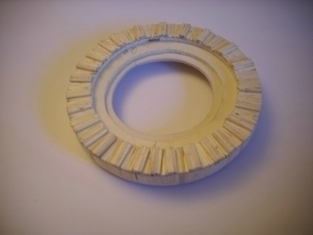

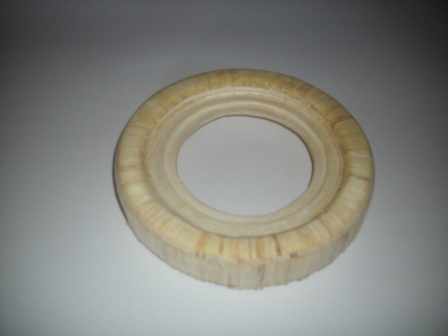

Frei nach dem Motto,das Eckige muß rund werden,habe ich geschliffen.
viel geschliffen....
Der Rohzustand
Siehe an,ein Rad,mit Felgenkranz.
Das Wars erstmal,wenn der Staub sich gelegt hat gehts weiter :) :grins:

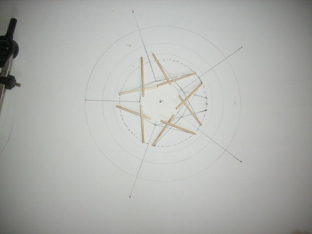

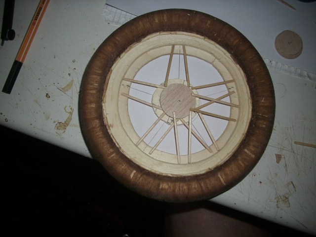

Hier eine Zeichnung und der Versuch die Speichen hinzukriegen.
Die Harley hat 2 Reihen Speichen pro Radseite,in 5er Stern angeordnet,das tüftele ich grade aus.
Die Speichen kreuzen sich,das wird zu Dick,da muß ich mir was einfallen lassen.

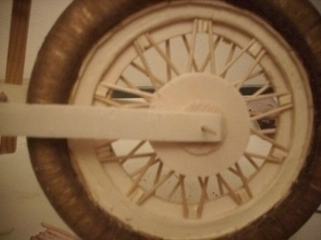

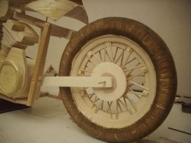

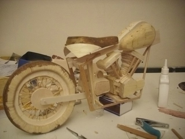

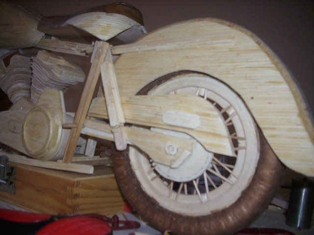

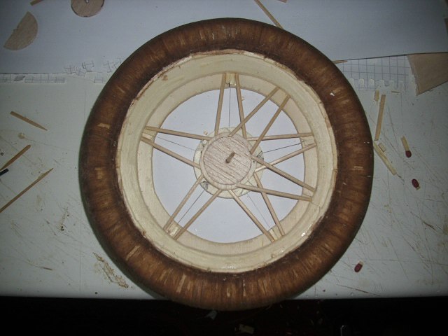

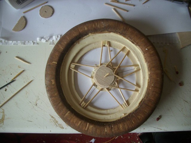

Ich habe raus wie Speichenräder klappen :
Die Harley hat 10 Sätze Speichen pro Felgenseite.Dieses überkreuzen der
Speichen klappt von der Dicke her nicht,also 5 hinten 5 vorn.
Alle 72 Grad des Kreises ein Paar,2.Reihe ebenso
Als Abstandhalter 2 Streichhölzer,also ca.4mm
1mm starke Balsascheiben als Endpunkte auf der Nabe.
Die andere Felgenseite genau so,aber nochmal versetzt um einen Abstand,so siehts wenigstens optisch nach Kreuzen aus.
Nochmal in groß:Beim Vorderrad lass ich die Streichhölzer weg,und den Felgenkranz in der Mitte mach ich kleiner,so wirds etwas "eleganter"
Das Hinterrad lass ich so,man siehts ja kaum,so zugebaut.

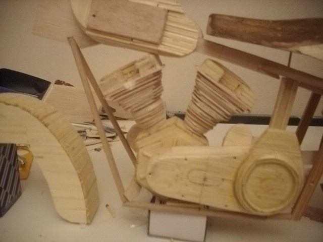

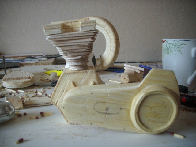

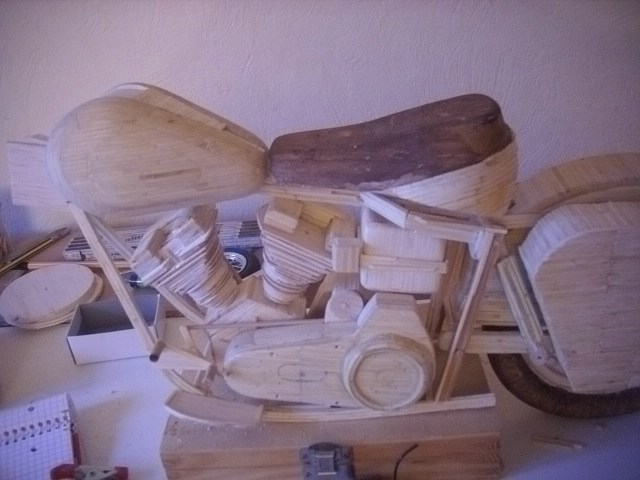

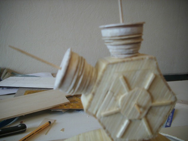

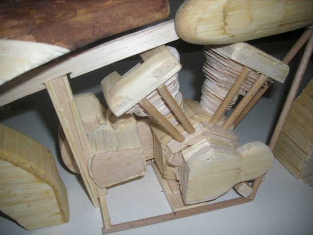

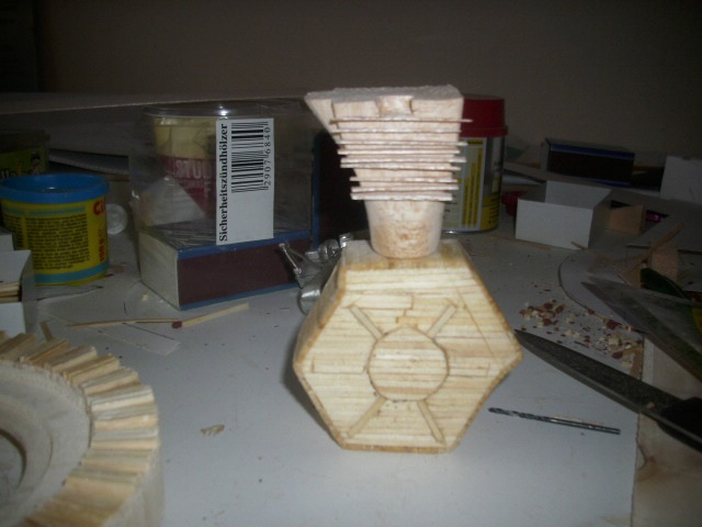

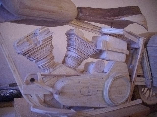

Der Motor:

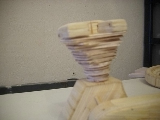

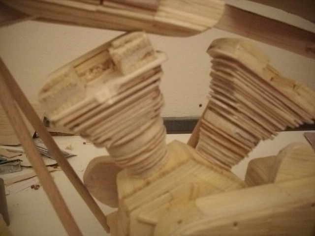

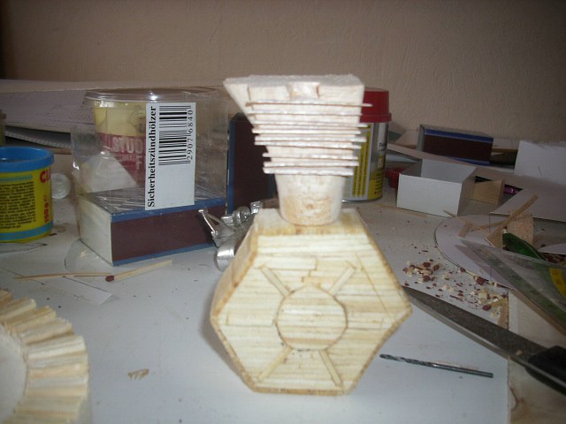

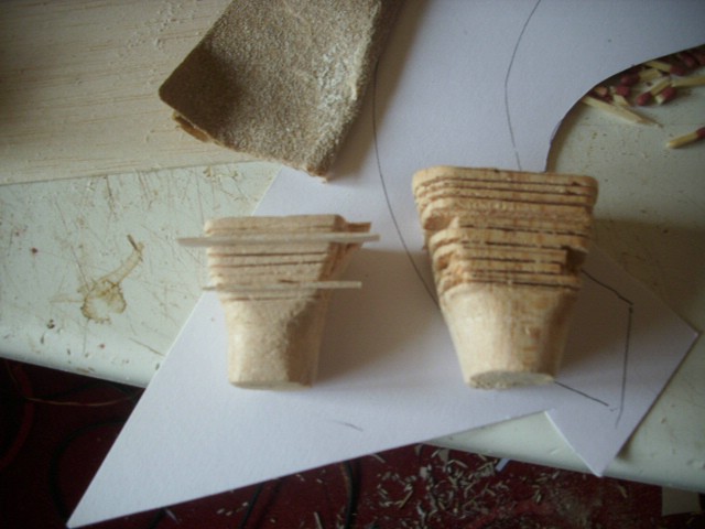

Der erste Versuch mit Schlitzen als Kühlrippen war nichts!
Also baute ich die Zylinder in Scheiben auf.
Hat was von Dönerspiessen
Nach 31 Scheiben ist der Zylinder auf Bauhöhe.

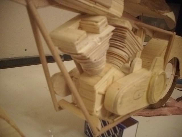

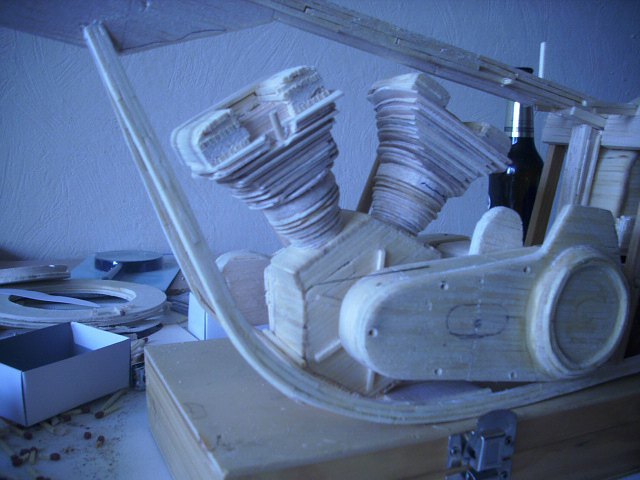

Die ,ich denke mal,Ventilsteuerung aus Rundholz.
Sieht für meine bastlerischen Fähigkeiten nicht mal schlecht aus. :pfeif:
Hier kommen noch die Zündkerzen rein,und noch ein wenig Feinarbeit fehlt.

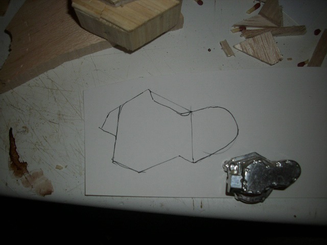

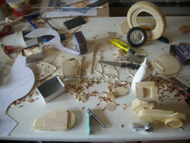

Hier mal kurz wie ich die Teile vergrössere,Umriss aufzeichnen,dann in doppelter Größe nachzeichnen,mit Zirkel und Geodreieck,
der Rest ist schätzen und schleifen.

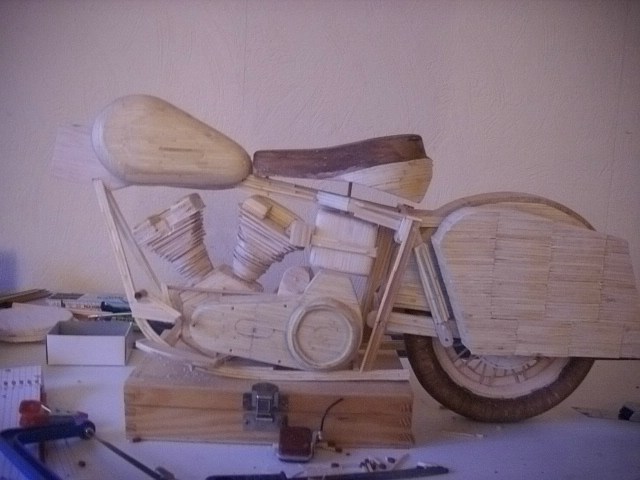

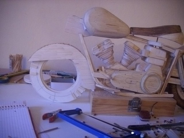

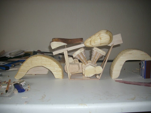

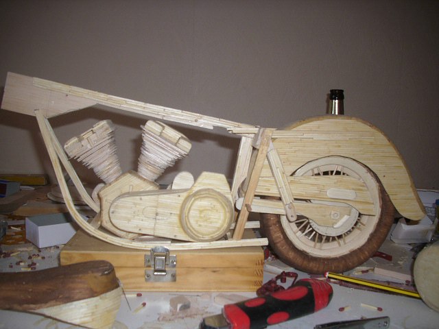

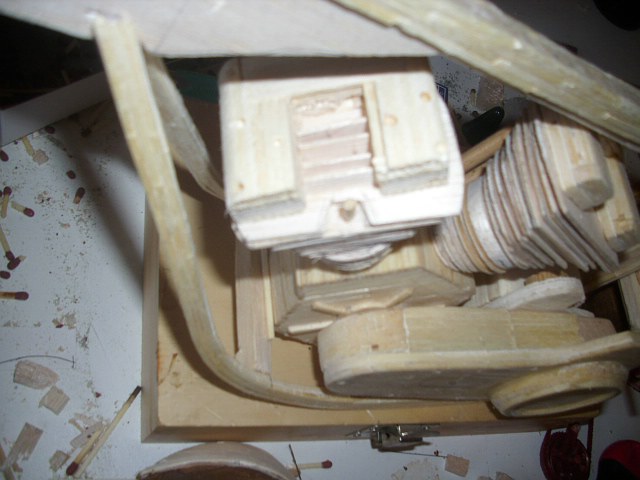

Hier mal ein Bild der Teile zusammengesteckt,mit etwas Fantasie erkennt man,es wird ein Motorrad. 8o

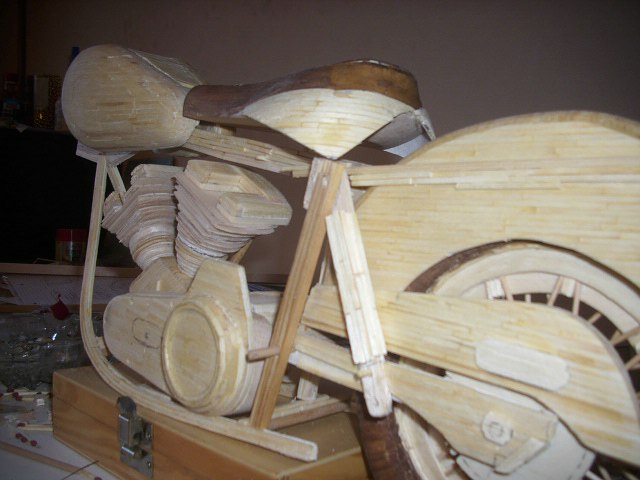

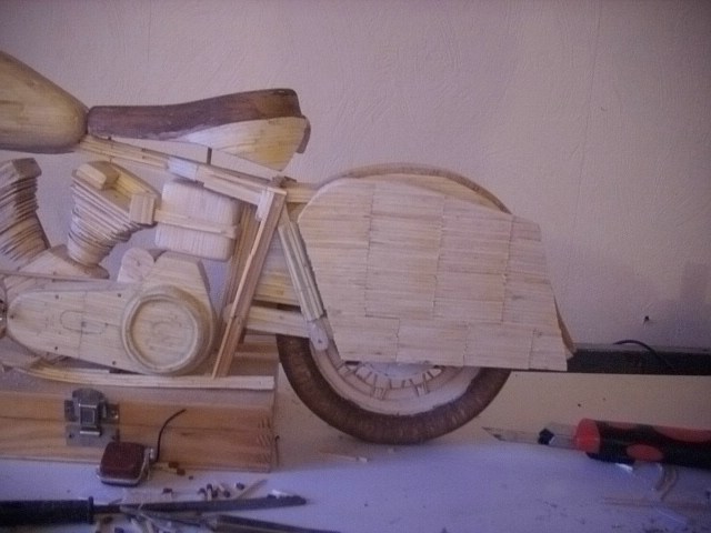

Der Rahmen ist aus Holzstangen,ich brauche doch mehr Stabilität.
Die Hinterradschwinge im Bau.
Diese Seite vom Rad ist noch nicht dunkel gebeitzt,ich muß da nochmal was nacharbeiten.

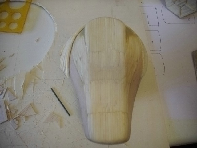

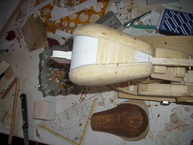

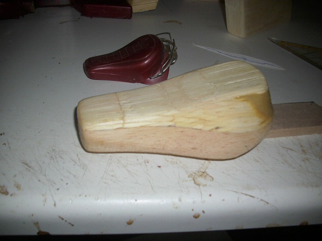

Der Sattel:
Vorn das Original,als Basis Balsaholz,darauf 10 Lagen Streichhölzer,in Form geschliffen,hinten sieht man eine
Kopie des Sattels,die im Markt herumschwirren,billigster Kunststoff,sehr dünn,lasst Euch sowas nicht andrehen. :lol:
von oben...

ich hab mir ja so einen Schrottsattel aus Plaste andrehen lassen,aber zum Glück hab ich nen dummen gefunden dem ich das Teil aufschwatzen konnte ;) :baeh: ;) .
Und wenn du so weiter machst wird es nicht nur irgendsowas wie ein Motorrad,mit etwas Phantasie kann man hier ne Haley erkennen :abhau: :D

@muellerk : Hallo Karlheinz,Die Harley ist etwa 1:4,da ich die alte Harley von Revell "verdoppelle"
Das Hinterrad allein,aus ca 1700 Streichhölzern und 40 Zahnstochern wiegt schon 350 Gramm.
Und das ist jetzt das Problem,die schweren Räder verziehen den Rahmen,ich werde den wohl nochmal neu konstruieren müßen,dann wird er ,grad vorn unten,auch runder.

Hallo Leute
Hat etwas länger gedauert,technische Probleme.... :bang:
Die Räder sind so schwer,die kann man nicht an den Rahmen montieren,ich muß das Moped zwischen die Räder bauen,mal was anderes. :nixweis:
Die Zylinderköpfe kriegten obere Kühlrippen und die versenkten Schrauben habe ich durch Bohrungen nachgeahmt.
Auch die Zündkerze ist drin.
Den Rahmen habe ich komplett neu aufgebaut,diesmal rund.
Sieht doch schon besser aus.
Auch der Tank wird langsam,der macht richtig Arbeit.
Kettenschutz,Schwinge usw nehmen Gestalt an,die Stoßdämpfer muß ich noch rund schleifen.
Das Vorderrad ist im Bau,da brauch ich wohl wieder ne Woche für. :D
Uwe

Samstag, 21. März 2015, 18:36
Hallo Werner
Ja,die beiden Stücke sind am Revell Rahmen auch,die haben 2 Bohrungen um die Auspuffe aufzunehmen.
Bei mir wird das noch nicht mal reichen,von der Statik her....
Der Öltank ist an seinem Platz,mit der kleinen Kiste vorne dran.
Der Tank ist ein wenig groß geraten..naja
Den Rahmen unter dem Sitz hab ich auch dran,sowie eine Fußplatte und das
Schaltgestänge.
Der erste Seitenkoffer ist gebaut,allerdings noch nicht
geschliffen.
Oh mann,mit dem 2. Koffer wiegt das Heck allein schon über ein Kilo
:S
Auch das Vorderrad ist im Bau,sowie die Auspuffanlage.
Hier mal ne Frage:An der Fußplatte rechts ist ein Pedal,wozu ist das?eine Bremse?
Wenn ich schon was baue,wüßte ich gern was. :nixweis: :D
Uwe

Hallo Uwe
Das Pedal an der rechten Seite ist das Bremspedal.
Zwischen Öltank und hinterem Zylinder fehlt Dir vertikal ein Rohr, das sogenannte Sattelrohr.
In diesem befindet sich die Federung des Sitzes. Die "Kiste", die Du am Öltank montiert hast, ist die Zündspule, welche an diesem Rohr befestigt ist.
Günther

Hallo Uwe
Is Richtig ja Pedal rechts über der Fußplatte ist Hinterrad Bremse.
Aber du wo wir dabei sind, ich weis nicht wie es im Plastik Modell gemacht ist aber irgendwie kommt mir die Schalt Schwinge links etwas zu weit oben vor.. :huh:
Meine Prinzessin hat en Evo Motor der soweit ich weis nach den 80ti Inch kam und bei mir ist die schalt Schwinge so tief das ich meine Fußspitze nur grade mal 2 cm anheben muß und zu schalten und umgedreht dabei auch nicht viel mehr brauche zum Gänge runter legen..Absatz dabei immer auf dem Trittbrett.
Aber wie geschrieben ..Ich fahre Evo und nicht 80ti Inch. Ähnlich aber nicht indentisch.
Von daher kann ich auch zu der genannten Sitzfederung nichts sagen weil unter meiner Sitzbank keine Federung liegt. Ok ja ist auch kein Solo Sitz. 8|
Aber nach wie vor... Hut Ab vor deiner Arbeit. Ich seh dir weiter zu.
Gruß Werner
PS;Kommt da eigentlich noch Beleuchtung rein `?
