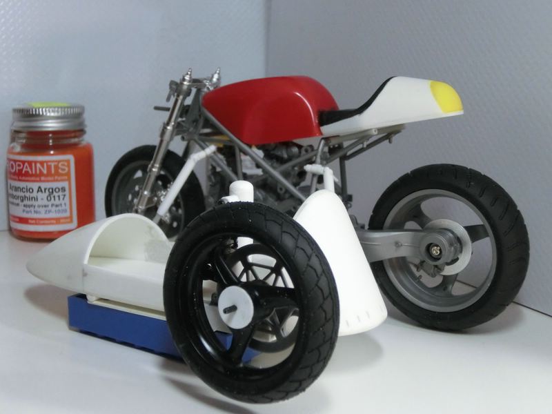

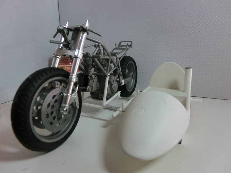

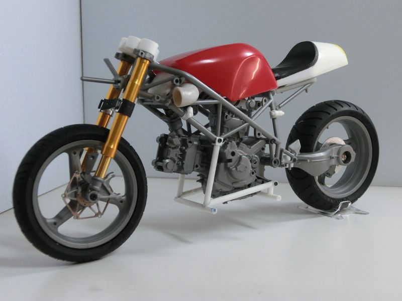

da ich neben dem MP4/4-Projekt eine Nebenbeschäftigung gesucht habe, wollte ich eigentlich ein Resteprojekt starten. Ich hatte noch eine unvollständige Duc 916, die ich schon lange für ein Cafe Racer Projekt verwenden wollte. Irgendwie habe ich beim Suchen im Netz dann auch Gespanne dieser Bauart gefunden. So wird es dann ein Sidecar. Allerdings hat die 916 dazu nicht viel zu bieten, so dass ich dann doch noch ne Menge Material besorgen muss. Gestartet habe ich erstmal mit der Grundkonstruktion, irgenwie muss das Beiboot ja dran. Dazu hab ich erst einmal einen Hilfsrahmen an die Duc gebaut und den Radstand nach hinten ein wenig verlängert. Letzteres allerdings vor allem deswegen, weil es so kurze Ketten nicht zum Aufrüsten gibt. Ich werde hier einen Teil des PE-Sets der Duc 1199 verarbeiten. Um aber überhaupt ein Gespann zu bauen braucht man aber den .... Seitenwagen! So habe ich aus Evergreen und ein paar Raumfahrtteilen (Danke ESA!) erstmal einen Entwurf gefertigt. Sieht ein bisschen nach Filzlatsch aus, passt aber zum Design "Cafe Racer" ganz gut. Im Moment bin ich bei der Fahrwerksgeometrie, gar nicht so einfach wie es anfangs aussah.
So sieht das ganze nach 5 Tagen nun aus:
So, das wars fürs erste!
Grüße vom Sachsenring!
HH

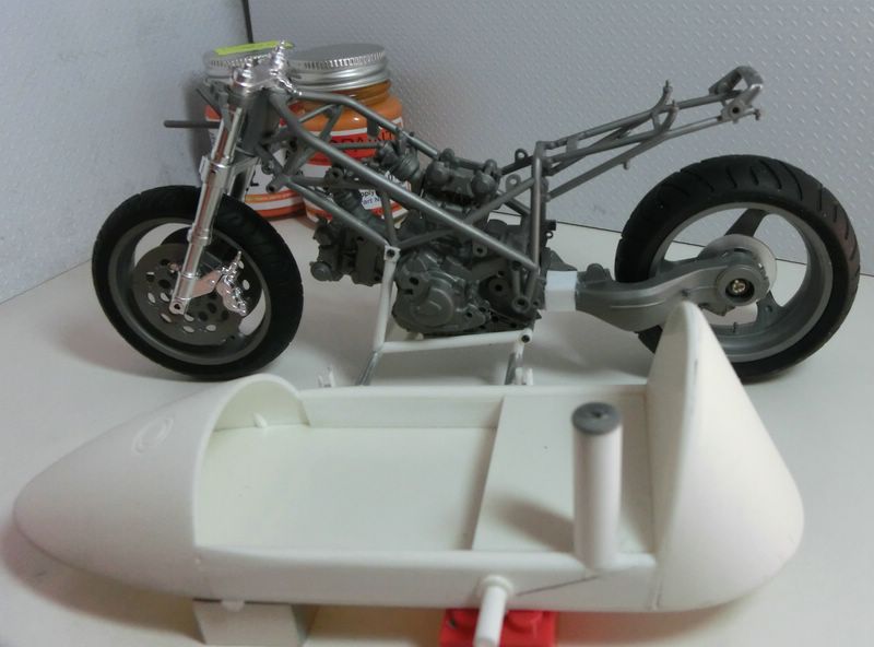

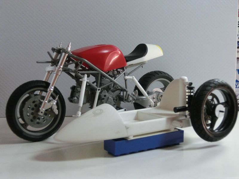

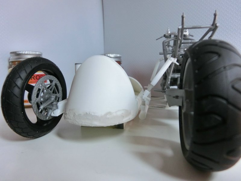

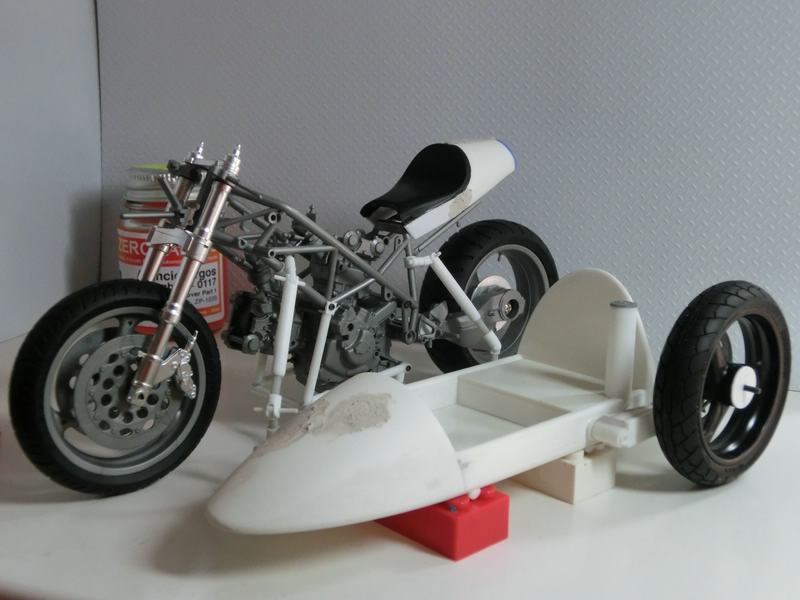

kleines Update, viel hat sich nicht getan aber scratch bauen ist halt viel try and error. Mit der Beibootaufhängung bin ich ganz zufrieden. Ich habe heute mal die Radaufhängung anprobiert, naja, weiter hinter wäre für den wagemutigen Passagier besser, aber dann fährt das Rad zu weit hinterher. Eine Sitzgelegenheit hat sich auch ergeben (wieder mit Raumfahrtunterstützung) und den Tank hab ich von der 888 geborgt (genau so wie die Beibootfelge). Den 888 Bausatz brauch ich auch noch für die offene Ventilsteuerung und die Trockenkupplung. Es gibt noch viel Rohbau zu erledigen, derweil denk ich schon mal über die Detaillierung und das Finish nach (Carbonteile, Schrauben, Fittinge usw.).
So, noch ein paar Fotos, in Eile geschossen:
HH

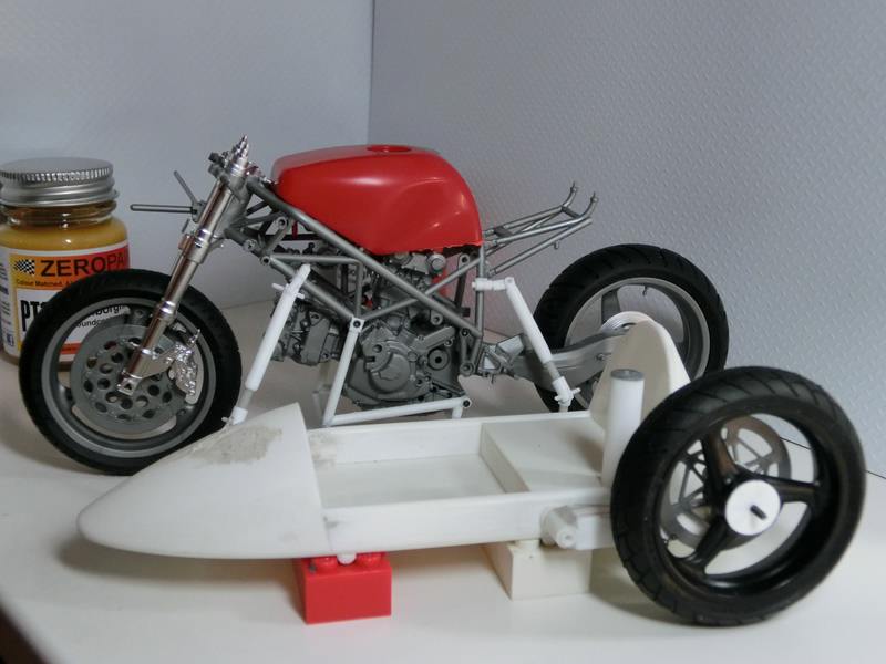

freut mich, dass Du für dieses Experiment vorbeischaust. Eigentlich sollte das nur so nebenbei laufen, allerdings komm ich im Moment zu nichts anderem mehr. Die verlängerte Einarmschwinge musste ich nochmal anpassen, weil ich die Duc zu früh auf die Räder gestellt habe und die Klebstelle etwas nachgegeben hat. Leider hatte ich die Beibootschwinge schon auf Höhe gebracht, da muss ich nun auch noch mal ran! Dafür ist Tank und Sitzbank jetzt rohbaufertig, auch hierfür musste ich am Rahmenheck nochmal ran. Ich denke die Herausforderung könnte nicht größer sein. Bis ich dort ankomme, wo Du mit Deiner GPZ bist, wird noch viel Zeit vergehen. Dabei freue ich mich schon auf's Finish. 2 Bilder hab ich noch gemacht, leider immer noch aufgebockt...
HH

da geht es ja ganz schön vorwärts bei Dir :ok: willst du den Höcker noch ein minimales Stück steiler stellen so das er der Linie des Tank folgt ( ist nur eine Frage
Werde auf jeden Fall weiter dabei bleiben :hand:
Gruß Jörg
Ps. deine steht wenigstens schon auf den rädern während die Kawa noch weit davon entfernt ist :heul:
Aoshima Kawasaki GPz 900R
h@mmerhand
Sonntag, 16. November 2014, 19:46
Hallo Jörg,
ich habe Tank und Höcker unten ausgerichtet, steiler wollte ich nicht. Zum einen würde der Schwerpunkt immer höher kommen, was in der realen Welt irgendwann unfahrbar wird. Zum anderen wollte ich den Old School Look des Cafe Racers. Ein steileres Heck sieht zu sehr nach Fighter aus (wenngleich mir so etwas auch sehr zusagt, aber dann solo). Und, naja, 2 Räder stehen wirklich schon auf dem Boden.
HH

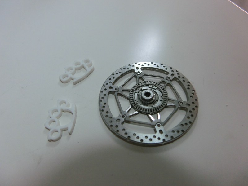

kleines Update der letzten Woche. Leider wieder nicht viel geworden, dieses Projekt wird sich wohl ewig ziehen. Hauptsächlich habe ich mich mit der Gabel befasst. Wie schon erwähnt stammt die von der 1199 Panigale, passen tut da aber fasst nüscht! Die untere Gabelbrücke hab ich etwas aufgebohrt. Damit die entsprechend auf den Aussparungen der neuen Gabel sitzt, musste ich den Lenkkopf entsprechend anpassen (verlängern). Die obere Gabelbrücke ging gar nicht. die angedeuteten Gabelrohrenden passten vom Durchmesser her nicht und das Aufbohren endete mit Bruch, zwar hab ich versucht das Ding irgendwie zu retten, aber optisch wäre das wahrscheinlich nicht vertretbar gewesen. So hab ich halt was gebastelt und eigentlich unfreiwillig nun doch ein Fighterelement einfließen lassen. Was soll's, die Streetfighter sind ja irgendwann aus den Cafe Racern hervorgegangen. Für die, die jetzt denken das werden vier Rundinstrumente und wieso das, nein außen werden die Gabeleinstellung sitzen und die inneren beiden sind für die Ausgleichsbehälter vorgesehen. Außerdem hab ich eine Airbox mit entsprechenden Ansaugrohren gebaut, wird alles mal ein Carbonfinish bekommen. Das Vorderrad habe ich ebenfalls bearbeitet. Da rechts keine Bremse ist, habe ich die Halterung vom Tauchrohr amputiert und aus einem PE Teil und ein bißchen Evergreen die Radnabe gestaltet. Die Bremsscheibenhalterung der 1199 musste nur geringfügig angepasst werden. Im Tank habe ich aus Evergreen den eigentlichen Spritbehälter eingezogen (ich mach ein Bild wenn alles grundiert ist). Ich hoffe irgendwann mal mit dem Rohbau fertig zu werden, bis dahin noch ein paar Bilder, diesmal solo.
HH

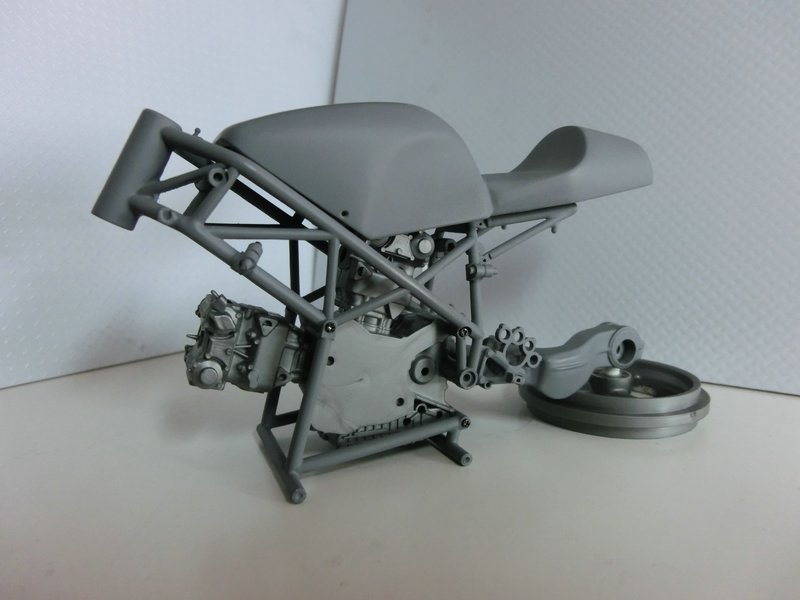

kleines Update:

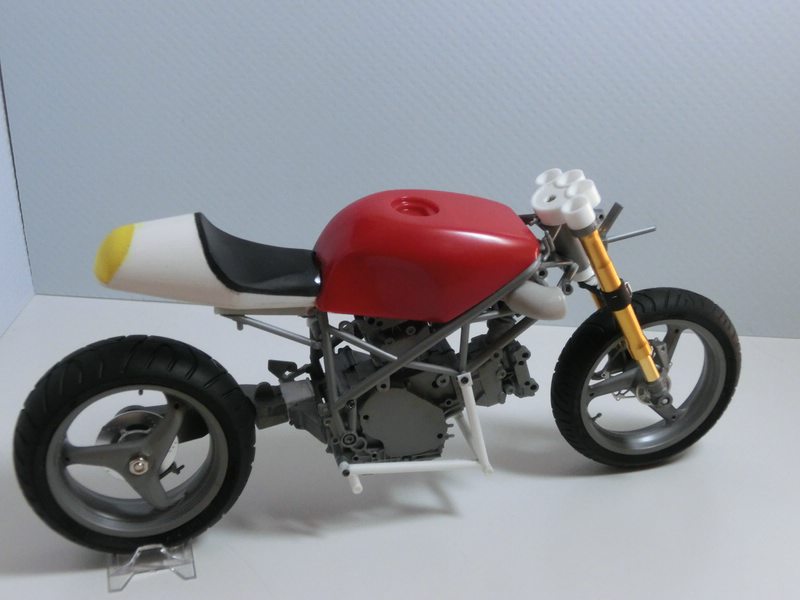

Konstruktiv ist jetzt erst einmal alles so weit fertig, Kleinigkeiten werden bei der Endmontage entschieden. Der Rahmen ist aller Überflüssigkeiten befreit, entsprechend modifiziert und grundiert, die Schwinge ebenso. Tank und Sitzbank sind ebenfalls grundiert, die zugespachtelte Tanköffnung muss noch nachgearbeitet werden. Der neue Tankverschluss wird nur Mindestgröße haben. Fender und Seitenwagen sind ebenfalls fertig grundiert. Einige Teile sind bereits verchromt, andere bereit schwarz grundiert. Im Moment arbeite ich an der Hinterradbremse. Die neue Bremsscheibe ist 2 mm größer, daher muss die Halterung des Sattels verlängert werden, was sich als nicht so einfach herausgestellt hat. So, noch ein paar Bilder vom aktuellen Stand und das wars auch schon für heute:
HH

ja, es geht voran, aber fertig bis Weihnachten? ... 2015 bestimmt, ich hoffe, Du bleibst solange dran! Na Spaß beiseite, ein wenig wird es schon noch dauern, die meiste Zeit geht für die Details drauf. Also kommt jetzt der längste Abschnitt, und da kein Original als Vorlage existiert muss jeder Schritt erst im Kopf entstehen. Demnächst werden auch die ersten Teile lackiert. Die Wahl für die Farbe ist auf Arancia Argos Mica gefallen. Das ist ein Pearl Metallic Orange, dazu Black Chrome und Carbon sowie verschiedene andere Metalltöne entsprechend der Materialien für die Kleinteile. Ich hoffe, das gibt ein gelungenes Gesamtbild.
@ Jörg: schön, wenn der Fersenschutz gefällt.
HH

ja, der ist selbstgemacht. Das war eine Übung mit Evergreenprofilen, Rohr in verschiedenen Durchmessern und Halbrundprofil. Das ganze war ca. 1cm lang und wurde in 1mm Scheiben aufgeschnitten und plangeschliffen. Die obere Gabelbrücke ist auch so entstanden. Leider hab ich keinen Zugang zu CNC Frästechnik, aber so kann man sich auch helfen.
HH

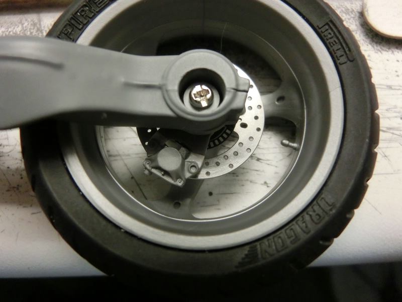

Mini Update: der hintere Bremssattelhalter passt jetzt, den Sensorring hätte ich mir wahrscheinlich sparen können, wenn die Kette noch drauf ist, wird man davon kaum was sehen.
HH

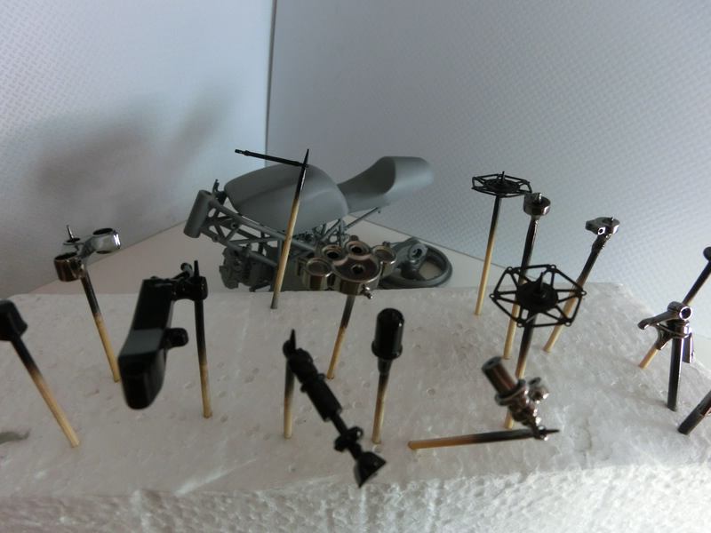

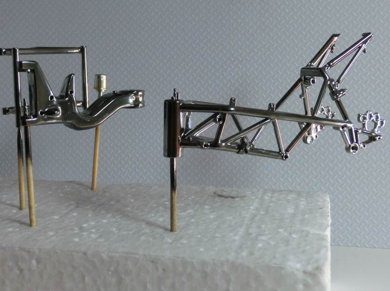

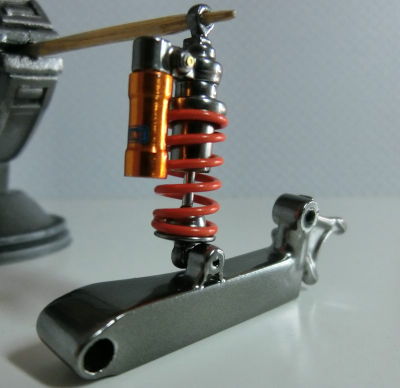

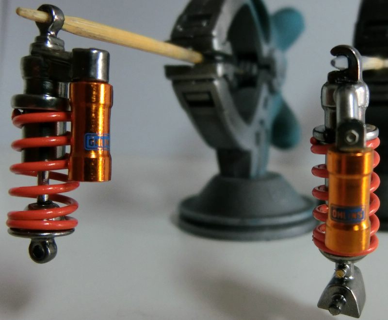

willkommen im Forum. Scratch bauen ist nicht so aufreibend wie Du vielleicht denkst. Ein Bausatzprojekt ist mitunter sogar deutlich anstrengender, ich denke da nur an meine 2 M1. Wie es weitergeht nun hier:
Ich habe weiter verchromt, die Stoßdämpfer von Hinterachse und Seitenwagen fertiggestellt(!) und am Motor gearbeitet. Solange der nicht fertig ist, kann ich nicht mit der Montage beginnen, da die Schwinge dort angebracht ist und nur alles zusammen in den Rahmen gesetzt werden kann. Die Kette muss ich vorher auch noch aus zig Einzelteilen zusammensetzen. So dass wars für heute, hier noch die Bilder zum Update:
HH

Ist das alles alclad oder auch BMF (das Kupfer?)
h@mmerhand
Sonntag, 14. Dezember 2014, 23:21
Hallo ihr beiden,
Mit Alclad 2 chromt es sich am Schönsten. Wobei es sich hier um Black Chrome handelt, was auch immer man sich darunter vorstellen kann. Der Effekt kommt aber wesentlich satter rüber als bei Chrome. Keine Ahnung woran das liegt, könnte sein, das weniger Metallpartikel enthalten sind und sich die Schicht dadurch langsamer und gleichmäßiger aufbaut. Ich könnte mir auch vorstellen , dass eine gewisse Transparenz erhalten bleibt, so dass der schwarze Hintergrund immer leicht durchscheint. Die Dämpfer sind bereits mit Aquagloss versiegelt, dadurch geht leider ein wenig Metalleffekt verloren. Allerdings ohne Versiegelung greift sich die Farbe schon mit der Zeit ab, so dass unversiegelt nur für Teile in Frage kommt, die man nie wieder berühren muss, und was wäre das schon? Ich bin mit dem Ergebniss durchaus zufrieden, viel besser geht im Moment nicht. Die Ausgleichsbehälter sind Messingdrehteile mit Alclad transparent yellow beschichtet.
So, genug für heute
ChromeGruß
HH
