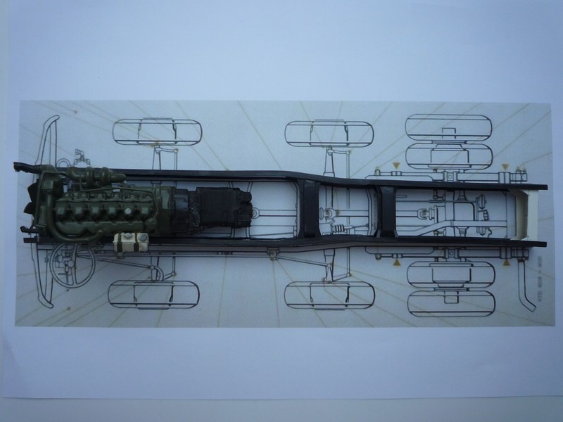

Für den Anfang kann ich euch leider nur mal eine Rahmenübersicht von dem LPS zeigen das ich einen Abschmierplan entnommen und in 1:24 bereits angepasst habe :

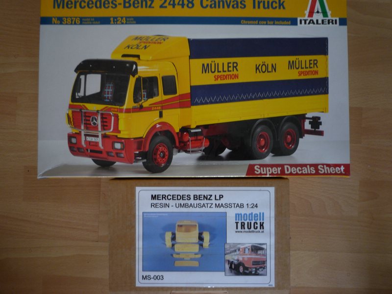

Gut, dann will ich mal meine Anfänge zeigen.
Zuerst mal die zur Verwendung kommenden Kästen :

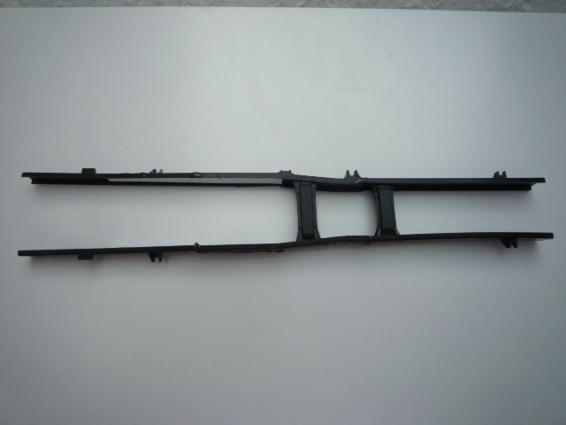

Und hier schonmal der Rahmen. Da die Verjüngung beim LPS weiter hinten ist als beim SK fehlt vorne ein Stück, dafür war er hinten zu lang. Ein Teil vom vorderen Stück muss auch noch weg denn der LPS-Rahmen läuft gerade. Der hintere Überhang ist bereits abgesägt und wird als Ersatzteil vorne wieder drangebaut.
Zwei Querträger passen optimal und können direkt aus dem Bausatz verwendet werden, der Querträger in Höhe des Getriebeendes und der am Heck müssen neu angefertigt werden, aber das werde ich wohl schaffen :S .

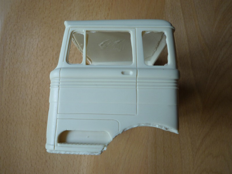

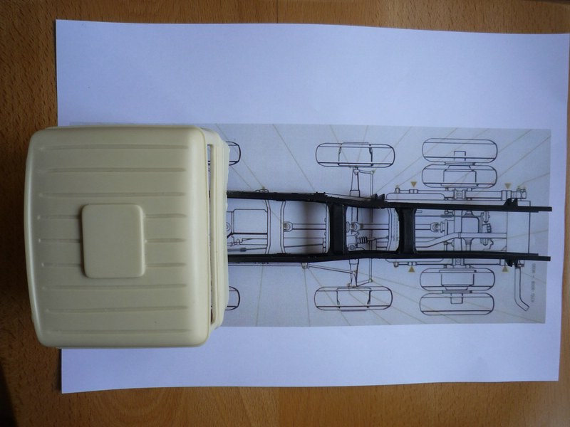

Und gleich mal mit Kabine
Die Kabine ;( . Die benötigt einiges an Nacharbeit. Aussen einige, innen viele Luftlöcher, viel Überhang der entfernt werden muss ...
Eins ist klar, so einfach wie einen normalen Bausatz zusammen zu kleben ist das nicht. Es könnte gut sein das ich ein- oder zwei-mal :motz: :bang: :cursing: werde.

Mittwoch, 2. April 2014, 07:44
oh man Bernd,
als ich dein "April - April" gelesen habe, dachte ich dein Projekt ist ein Scherz. Man Man Man. Nun freut es mich aber um so mehr, das wir schon etwas zusehen bekommen. :ok:
WOW, an der Kabine ist ja wirklich einiges zu tun. Zeig doch mal, was so in dem Resin-Set enthalten ist.

Mittwoch, 2. April 2014, 18:41
Hallo Frank
Das mit 'April, April' bezog sich lediglich darauf das ich noch alle Bausätze und den Umbausatz besorgen muss, was natürlich schwierig sein würde da der LP/LPS-Satz eine echte Rarität ist das nicht so leicht zu finden ist.
Der Baubericht selbst war also kein Scherz :du: .
Selbstverständlich würde ich niemals einen BB starten ohne das ich das Material hier habe. Gut, der Trailer fehlt noch, aber der wird eh erst später gebaut wenn die Zugmaschine fertig bzw. fast fertig ist. Eilt also nicht so sehr, aber ich rechne damit das ich den tollen :rrr: Trailer nächste Woche abholen kann.
Ich bin davon ausgegangen das von der Kabine bereits eine Vorstellung existiert, aber da gibt es wirklich keine. Ich werde also von den paar Teilen eine Vorstellung anfertigen :) .

So'n Resin-Umbausatz bedeutet immer Arbeit. Das Material ist eben dicker als bei einem Paste-Bausatz und da wird es im Inneren schon mal eng. Nicht Optimal, aber wenn es mal was "Abnormales" bauen möchte bleibt einen nichts anderes übrig als auf so einen Resin-Umbausatz zurück zugreifen.
Damals, als ich die Kabine beim Modelmakershop gekauft hatte war die noch verhältnismäßig preiswert. Wenn ich mich recht erinnere so um 57,-€, inzwischen werden die Kabinen mit über 120,-€ gehandelt :roll: . Ob die Kabine das Wert ist muss aber jeder für sich selbst entscheiden.

Heute gibt es schon mal ein kleines Update. Der unpassende vordere Rahmenabschluss wurde abgesägt und durch die abgetrennten Rahmenendstücke ersetzt. Nun ist der Rahmen schön gerade wie er sein muss :
Innen wurden die Teile verstärkt den die Kabine ist deutlich schwerer als die eines üblichen Bausatzes :huh: . Wie man wahrscheinlich schlecht erkennt wurden die Trennfugen mit GAP aus schwarzen Gießästen bereits verfugt, und wenn der durchgetrocknet ist geht's ans schleifen :love: .

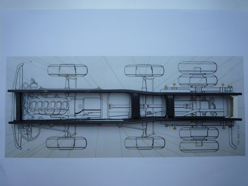

Die Rahmen-Seitenteile sind nun fertig gespachtelt und verschliffen, grösstensteils mit Gießastmasse, leichte Dellen dann noch mit Feinspachtelmasse. Die Hecktraverse wurde aus Evergreen-Platten von 1mm für das senkrechte Teil und mit 0,5mm für die waagerechten Teile hergestellt. Ausserdem wurde auch die vordere Traverse angefertigt, hierfür verwendete ich das Teil 12B aus dem Bausatz das ich in der Breite reduziert sowie das Kupplungsmaul verspachtelt habe. Somit ist der Rahmen in der Grundstruktur fertig und ich kann die anderen benötigten Traversen sowie Federn mit Achsen besser anpassen.
Es macht ja keinen Sinn erst diese anzufertigen und dann später festzustellen das der Motor nicht passt oder die Achse nicht mittig unter den Kotflügeln ist, also wurde für die Feinabstimmung mal die Kabine mit den Kotflügeln zusammengesetzt ...
... und passt Optimal :abhau: wie man sieht obwohl ich bereits an der Kabine den Ausschnitt vom überstehenden Resin befreit habe, aber gut, die Kotflügel werden eh noch ersetzt da die nicht Originalgetreu sind.

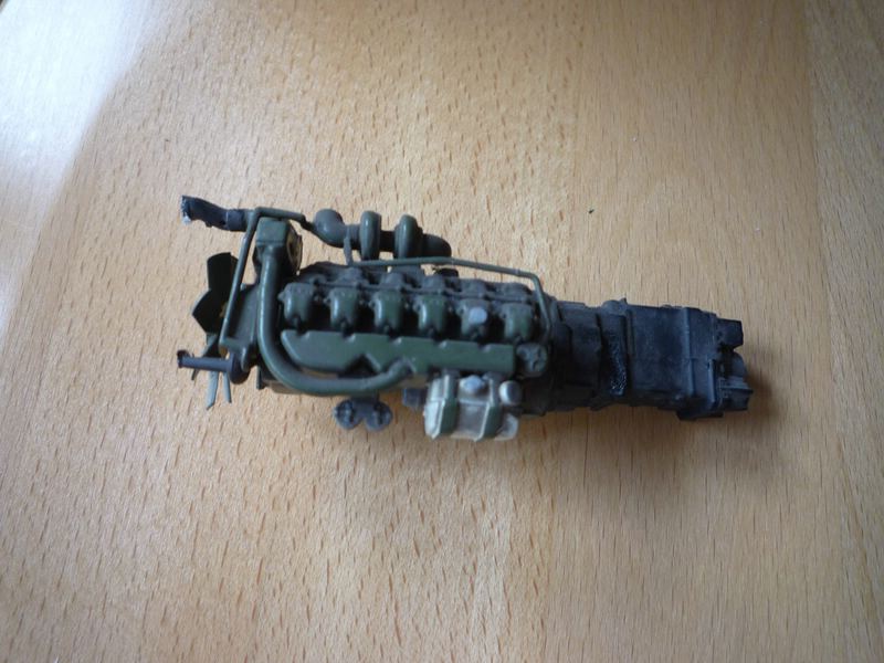

Fehlt zum anpassen noch der Motor. Im Bausatz ist der bekannte V8, der 24er LPS benötigt aber einen R6-Motor der Baureihe OM 355. Um aus den V8 einen R6 zu bauen müsste der V8 verlängert sowie verschmälert werden, dazu habe ich gar keine Lust. Viel zu aufwändig auch wenn er nicht 100% Original aussehen muss da die Kabine sowieso nicht klappbar ist, das war erst bei der Kabine des Facelift-Modells möglich.
Da schon ewig ein MAN F8 mit Umzugs-Unfall-Schaden auf seine Reparatur wartet habe ich mich entschlossen diesem sein Herz zu entreissen ...
... und umzubauen. Ölfilter, Einspritzpumpe, Abgaskrümmer usw. müssen nur die Seiten wechseln, ausserdem werden noch die Zylinderkopfdeckel ausgetauscht. Ist aber insgesamt einfacher als ein kompletter Umbau.
Nun mal ein Blick auf den Rahmen wie er im Moment ausschaut ...
... sowie einmal mit Motor, mal lose aufgelegt ...
... und zum Abschluss mal mit der Kabine ...
Wie man sieht passt der Motor von der Länge und auch die Kabine hängt genau da wo ich die Achse mit den Rädern anbauen muss.
So, nun wird aber erstmal der Motor angepasst damit er von der Optik näher am OM 355 ran kommt, danach werde ich die noch fehlenden Traversen bauen und passende Federn mit Achsen suchen.

Das sieht sehr vielversprechend aus! Auf die Idee, einen MAN-Motor umzubauen, wäre ich nicht gekommen. Und dem MAN kannste ja dann den Mercedes-V8 verpassen, die waren ja eine Gemeinschaftsentwicklung von beiden. Coole Sache! 8)
