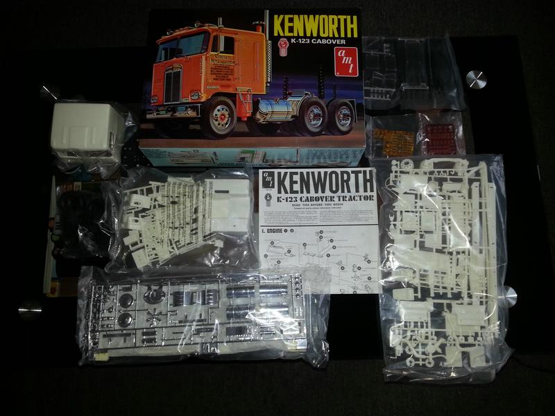

Es ist ein alter Bausatz,
auch wenn dieser neu Hergestellt wurde, mit all seinen Stärken und
Schwächen (dazu dann im Bericht mehr). Doch nach einem zweiten
Blick, entpuppte sich das Ganze eher als Puzzle mit Bauanleitung,
denn es gibt keine Teilenummern an den Spritzlingen. Dafür sind aber
die Explosionszeichnungen der Anleitung so gut das man die Teile ohne
weiteres identifizieren kann, dauert nur länger.
Aber ich finde es dennoch
gut das man diese Bausätze wieder bekommen kann. Mein Bausatz wurde
übrigens 2012 produziert, den Beweis fand ich an der Decke der
Fahrerkabine, dort war alles aufgedruckt, siehe Bilder.

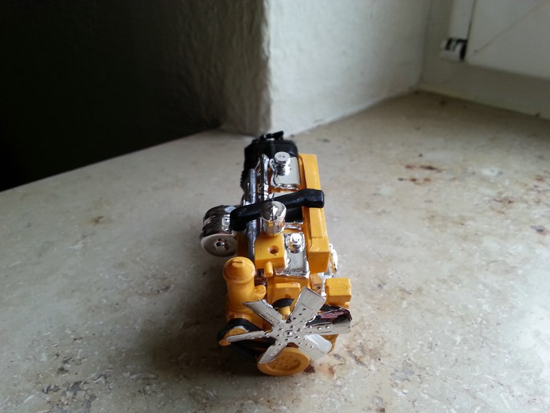

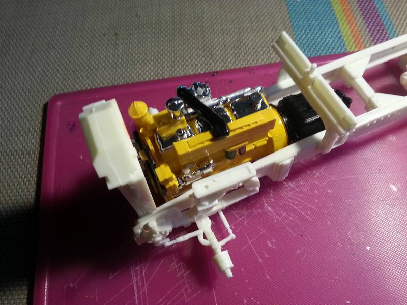

Auch ich habe mit dem
Zusammenbau des Motors angefangen, ganz einfach so wie in der
Bauanleitung angegeben, auch die Chromteile habe ich nicht
abgeändert. Einzig bei der Farbgebung bin ich abgewichen und habe
Motor und Getriebe gelb/schwarz lackiert. Es gefiel mir einfach
besser so und bei den Amis stellt das ja kein Problem dar. Aber seht
selbst:

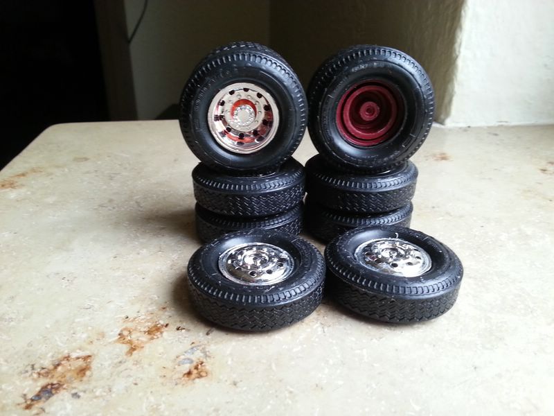

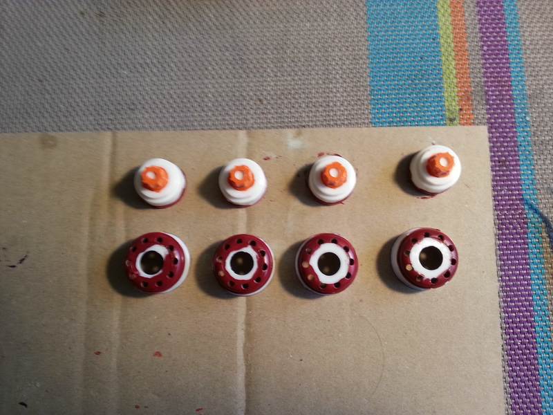

Nachdem nun alles zum
Zusammenbau bereit war bemerkte ich das die Reifen schlicht und
ergreifend zu breit sind, man konnte sie so nicht auf den Felgen mit
den Felgenringen befestigen. Daraufhin habe ich dann die Felgen ohne
Reifen zusammengebaut und stellenweise vor bemalt.
Die Reifen für die
Vorderräder ließen sich dann noch einigermaßen auf die Felgen
drauffriemeln, auch die Vorderen der Hinterräder ging noch. Aber die
inneren Reifen passten nicht, alle Versuche schlugen fehl, sie sind
zu Breit! Wie man auf dem nächsten Bild am rechten Rad erkennen
kann.
Es sind auf jeden Fall
nicht die Reifen, die man bei AMT früher verwendet hat. Denn sie
haben diese inneren Spritzsterne nicht, welche man immer erst raus
klamüsern musste.
So waren sie im Bausatz
vorhanden
Eine dann im Netz
gestartete Suche nach 1:25iger Reifen, evtl. auch mit Felgen blieb
erfolglos. Sollte hierzu einer von euch eine Idee haben, etwas wissen
oder einen Link, dann bitte,bitte teilt es mir mit.

Hm,Du hast "Gummimangel"? Ich hab noch was rumliegen...kannst gerne eine Mail schicken.

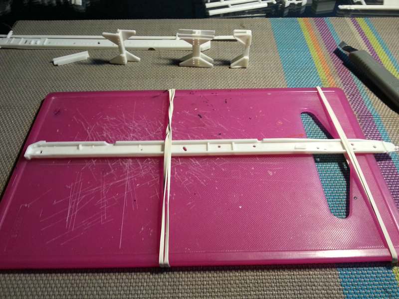

Montag, 24. März 2014, 13:04
Hallo Zusammen,

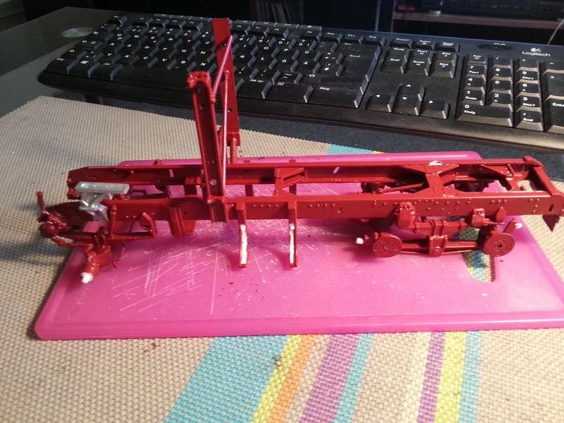

Es geht weiter mit meinen Truck, ich habe nun Rahmen, Achsen, Auspuffhalterung usw. zusammengebaut, hierzu denke ich muss man nichts mehr dazu schreiben, es ist ja eh fast immer das Gleiche. Zwischendurch und am Schluss habe ich auch schon mal den Motor mit Kühler zur Probe eingesetzt aber noch nicht fest verbaut. Zu guter Letzt habe ich dann alles mit Revell sm 331 lackiert. Schaut euch einfach die Bilder an...
bis zum nächsten mal
Montag, 24. März 2014, 13:49
Schöööne fortschritte Bernd.Tolle methode um den rahmen zusammenzupressen!

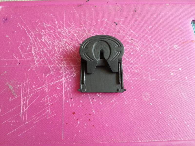

Als erstes habe ich die Sattelplatte und deren Halterung entchromt (ich baue ja keinen Showtruck) und anschließend schwarz bemalt.

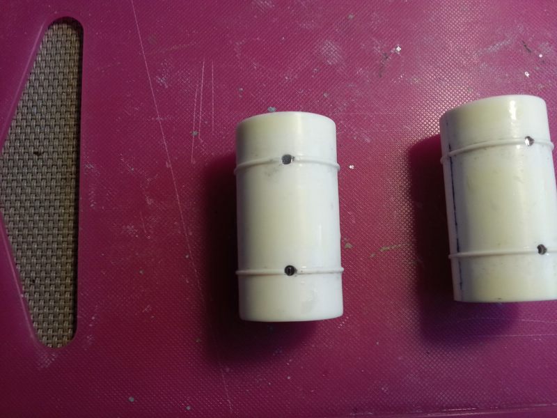

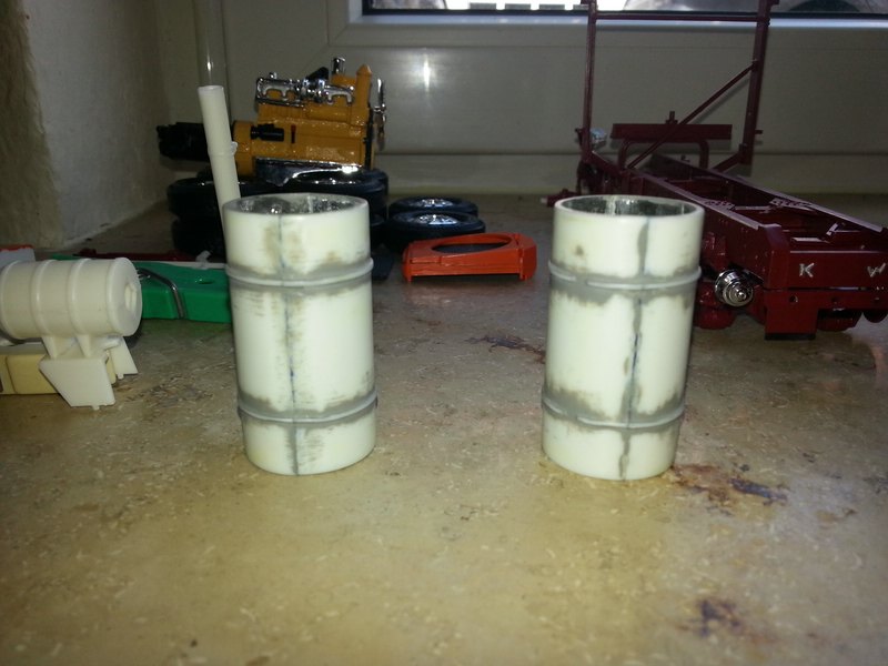

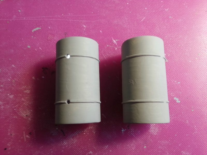

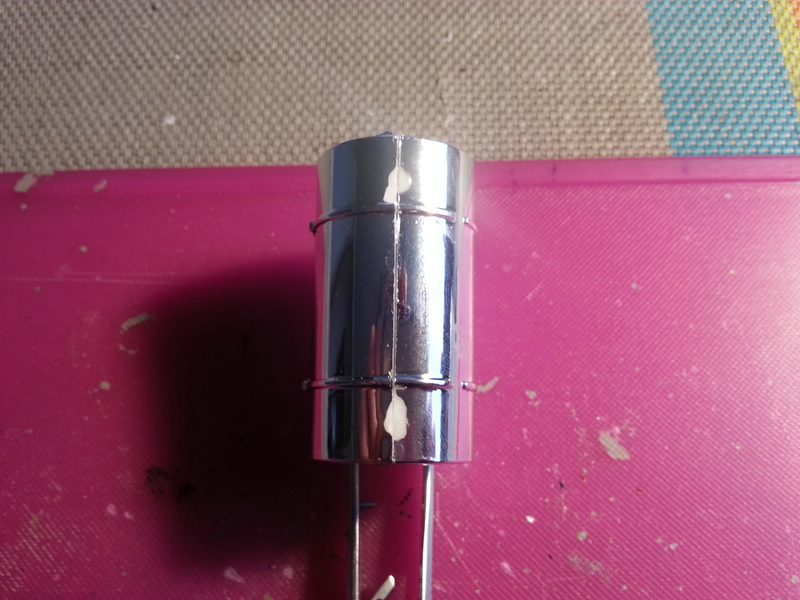

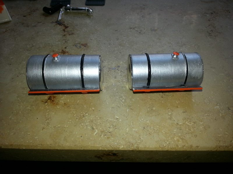

Anschließend habe ich mich den Tanks zugewandt und zuerst die Hälften zusammen geklebt, dabei habe ich dann gesehen das die Angußstellen doch wesentlich größer sind, als das man diese Stellen noch mit etwas Farbe kaschieren könnte. So habe ich mich dann schweren Herzens dazu entschlossen auch hier den Chrom zu entfernen. Anschließend mit Füllgrund lackiert, dann verschliffen und Alufarben bemalt.
Die fertig zusammen gebauten Tanks

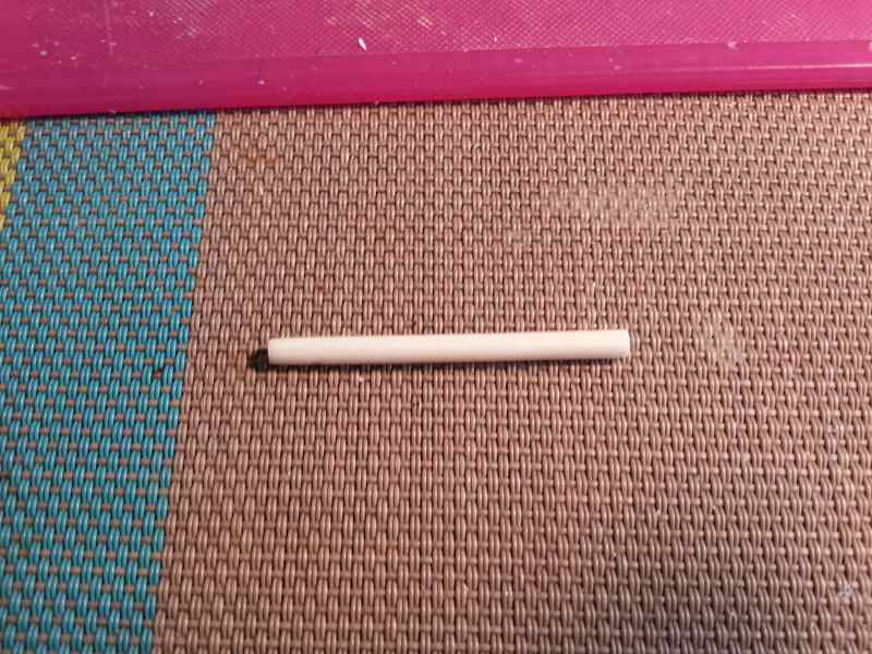

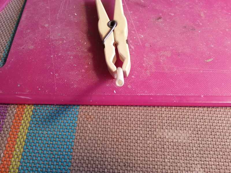

Das gleiche Problem hatte ich dann auch bei den oberen Auspuffrohren (wird wohl auch bei den Unteren so sein...), so habe ich auch hier den Chrom entfernt. Dabei habe ich dann auch gleich die Rohre oben aufgebohrt, sieht so einfach besser aus wie ich finde und auch in Alu lackiert.
Die fertig bemalten Rohre, aussen Alu innen matt Schwarz

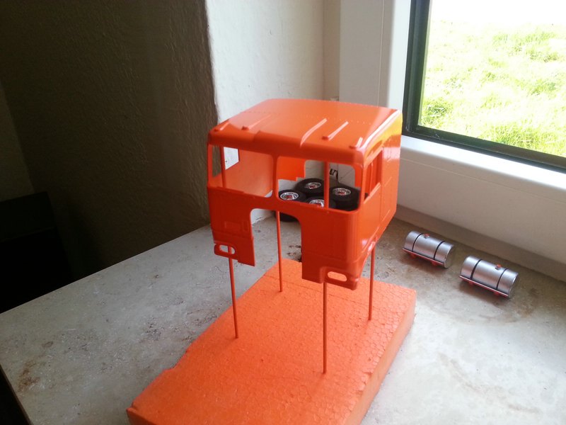

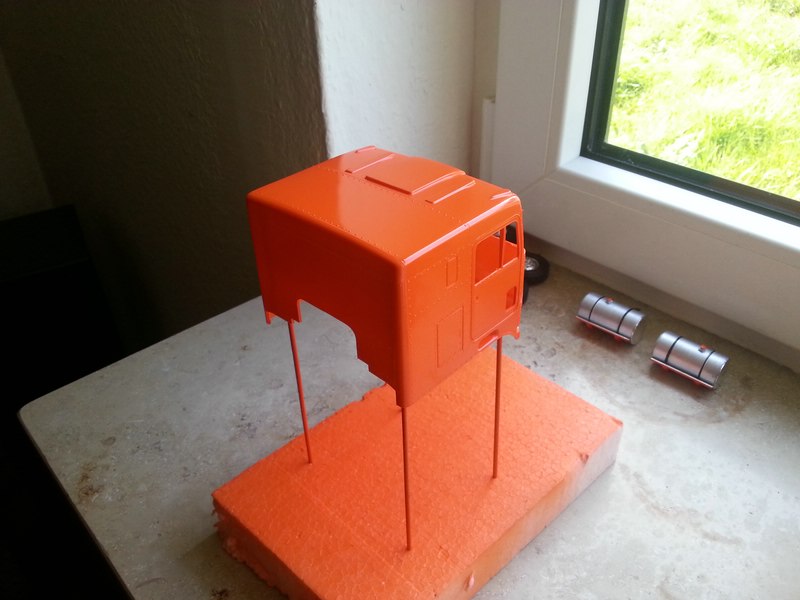

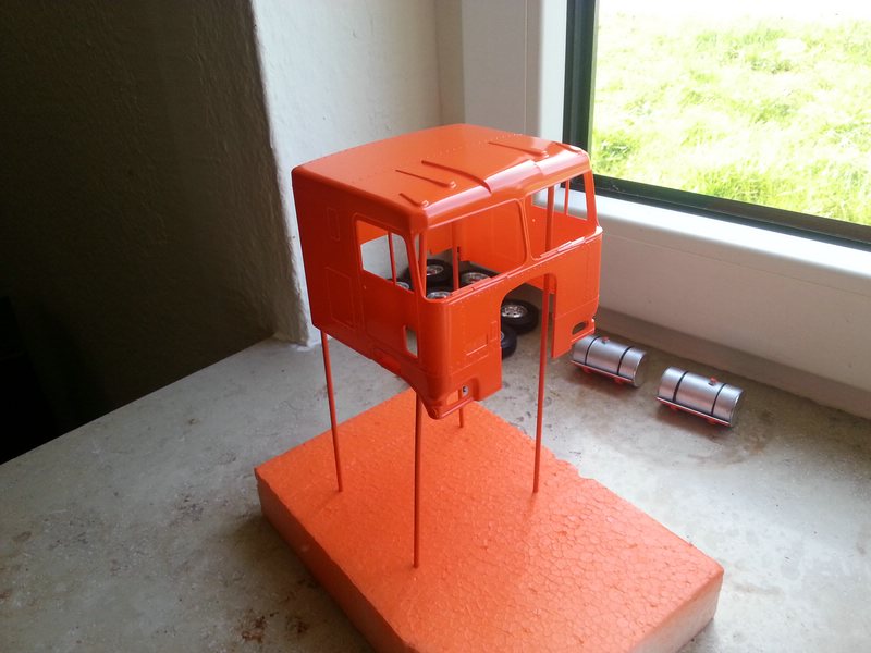

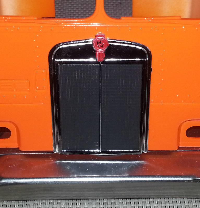

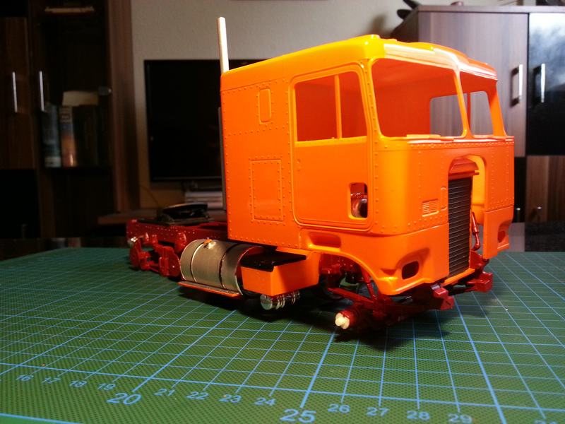

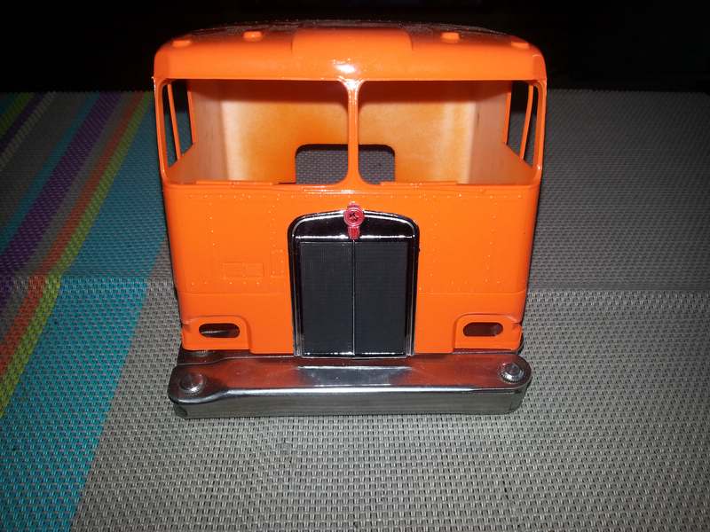

Nun aber nochmal zum Truck, habe heute Nachmittag auch schon mal die Kabine lackiert. Man sehe mir dieses orange nach, aber Letzt endlich habe ich mich dann doch für die im Bausatz vorgegebene Lackierung entschieden, auch weil ja die Decals dafür schon da sind und evtl. bekomme ich ja noch diesen orangefarbenen Trailer dazu, mal sehen...
Sonntag, 30. März 2014, 18:45
Hallo Bernd, war seither nur stiller Mitleser jetzt will ich auch mal meinen Senf dazu abgeben, deine Lackierung gefällt mir sehr gut schaut schön gleichmäßig aus und ein toller glanz :ok:
Gruß Berni
Montag, 31. März 2014, 05:46
Hi,
also ich muss Berni da recht geben, die Lackierung ist dir echt super gelungen! Toll! Gefällt mir echt gut!!!!! :ok: :ok: :ok: Auch der Rest kann sich bis jetzt mehr als sehen lassen!!! Weiter so! :)
LG Tobi :wink:
Montag, 31. März 2014, 11:05
Deine Arbeit gefällt mir sehr gut! Sehr ordentlich gebaut und die Lackierung sieht klasse aus, vor allem die Kabine! :ok: Da werde ich mal weiter mitlesen...
Henning
Montag, 31. März 2014, 18:00
Hallo Zusammen,
Recht herzlichen Dank euch dreien, habe mich doch sehr gefreut über eure lobenden Worte, wird für mich natürlich Ansporn sein, so weiter zu machen. :)
Über die orangene Farbe (Dose) war ich auch erstaunt, das ganze hat schon im ersten und auch einzigen Arbeitsgang komplett gedeckt. Habe die Dose in einem Baumarkt gekauft und werde bestimmt für die Zukunft auch andere Farbtöne ausprobieren. :)

Deinen KW sieht bisher sehr gut aus!
Die orange Farbe ist perfekt gesprüht und sagst mir, welche Marke ist dieser Lack.
Ich hatte auch ein mahl versucht um eine Kabine Orange zu Sprühen, aber ärgerlich genug habe ich die Schichten nicht Deckend gekriegen.

Die Sprühdose ist vom Toombaumarkt und heißt: Genius Pro Universal Sprühlack hochglänzend reinorange RAL 2004.
Ich hoffe das dir das hilft.

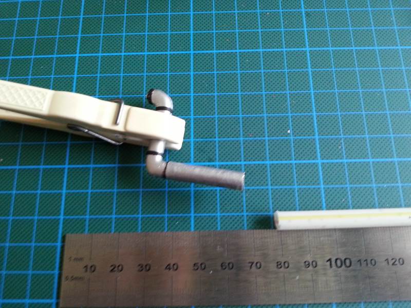

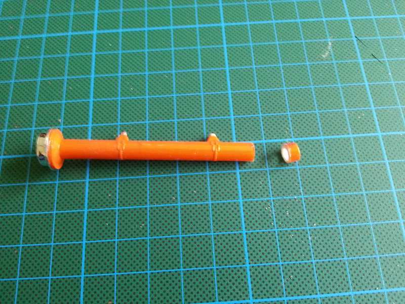

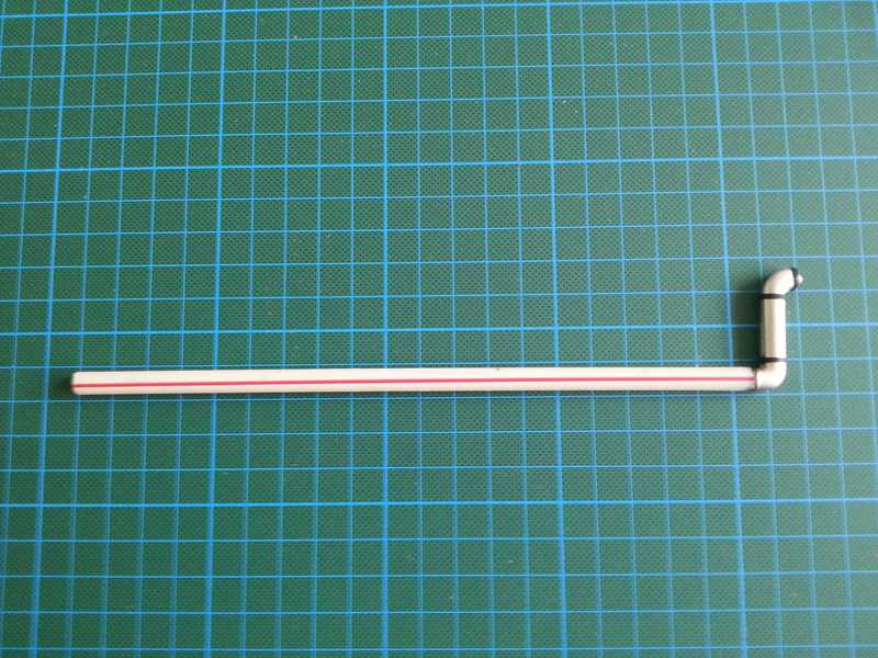

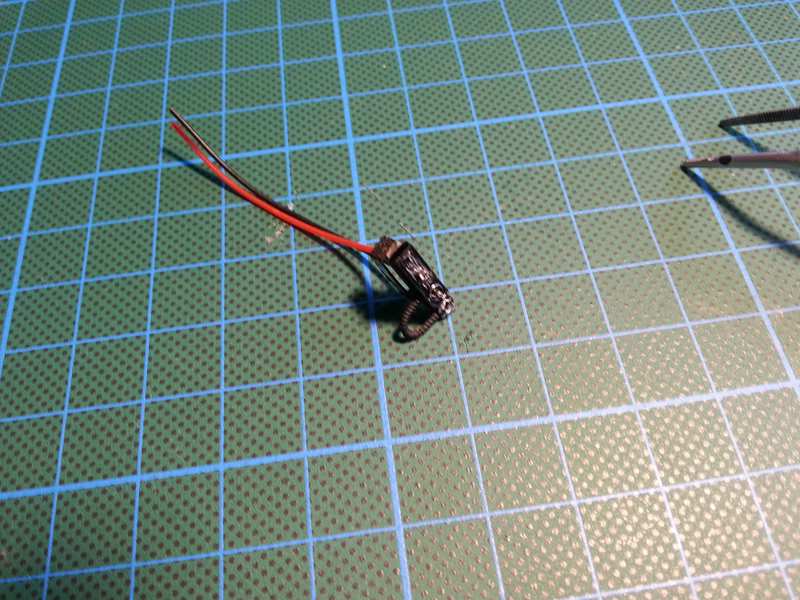

Es soll nun mal wieder ein wenig weiter gehen, nur fing es heute Mittag mit richtig Ärger an, will sagen ich habe mich geärgert, denn das Teil vom Luftansaugrohr zum Luftfilter passte nicht!!! Ob das nun mein Fehler, einer in der Bauanleitung, oder was was ich auch immer war es passte NICHT. Aber mal von Anfang an...

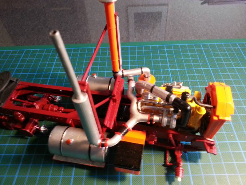

Gestern Abend habe ich noch das ypsilonförmige Auspuffrohr und das Luftrohr vom Filter zum Turbo eingeklebt, damit alles über Nacht gut aushärtet und dann heute Mittag der Schreck Das Rohr vom Luftansaugrohr zum Luftfilter passte weder oben drüber (wie im Bauplan gezeigt) noch unten drunter durch, nun war guter Rat erst mal teuer und eine Idee musste her...
Zum Grübeln (Nachdenken) habe ich mein Geschirr vom Mittagessen abgetrocknet, dabei fand ich einen Strohhalm, welchen ich irgendwann mal mit einem Kaltgetränk bekam und im Besteckkasten deponiert hatte. Nun was soll ich sagen, die Idee war da und der Strohalm passte genau auf dieses kurze Rohr, also wurde der Strohhalm kurzer Hand angeklebt. Dann das Loch am Luftfilter vorsichtig mit der Rundfeile erweitert so das es auch auf dieser Seite passte. Nun das Rohr noch entsprechend gekürzt, die Maße dazu habe ich direkt am Luftfilter abgenommen plus 3mm und Alufarben lackiert, das Luftansaugrohr habe ich noch entsprechend um diese 3mm gekürtzt. Dann alles zusammengebaut und es passte perfekt und fällt auch nicht auf.
Schauts euch einfach mal die Bilder an
Nachfolgendes Bild wurde von mir neu Eingestellt, da ich noch einen Dichtungsring oberhalb des Luftfilters am Rohr anbrachte.

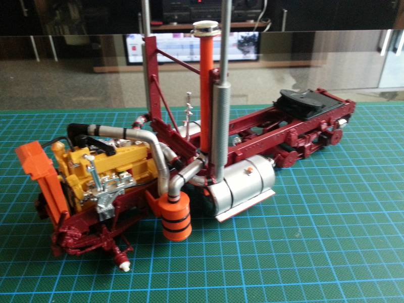

Somit ist, bis auf die Schmutzfänger und die Räder, der Zusammenbau von Fahrgestell und Motor abgeschlossen, letztes Bild ist um mal einen Eindruck zu haben wie es fertig aussehen soll.
Auf eure Meinung zu meinem Rohrbau (bin ja kein Installateur :D ) bin ich nun mal gespannt.

Hallo Bernd.Das Luftansaugrohr hast Du gut gebaut,sieht sauber aus.Bei meinem K-100 Aerodyne Long Cab Racetransporter (steht hier in der Galerie) hat alles ganzgut gepasst,AMT-Kits sind halt manchmal etwas tricky.
Die Reifen für Deinen K-123 werde ich morgen abschicken.Der PETERBILT 352 welcher gerade im "Shop" im Bau ist wird auch Orange lackiert,Bilder stelle ich ein wenn Der Truck fertig ist.
Freitag, 4. April 2014, 15:16
Hallo Werner,
Danke für dein Lob, deinen Aerodyne hab ich mir auch schon angeschaut, tolles Modell. Ja, ja die AMT-Kits halt... aber das fordert auch die eigene Kreativität und Phantasie, soll ja hilfreich sein!
Schön das du die Reifen abschickst, freue ich mich schon drauf und kann mein Teil dann nächste Woche auf die Räder stellen, klasse und DANKE im voraus schon mal.
Interessant war, das beim Ford C600 wieder orignal alte AMT-Reifen dabei waren, der ist mir am Mittwoch ins Haus geflogen :)
Schönes WE Bernd

Hallo Zusammen,

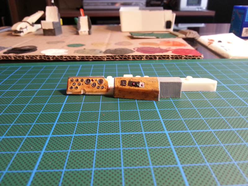

Es gibt ein paar Fortschritte, wenn auch nur kleine aber immerhin. So habe ich mich dann zuerst an das Armaturenbrett gewagt, denke es geht so. Dann wurde die Funke bearbeitet, d.h. Sie bekam einen Haltebügel und Kabel für den späteren Einbau. Zum Schluss habe ich noch den Kühlergrill überarbeitet, ich finde das es besser aussieht wenn der schwarz abgesetzt ist, so das dieser auch bald fest eingebaut werden kann.
soweit fertig zum Einbau
noch mal vergrößert
Das war es dann erst mal wieder, ich denke das Nächste mal wird es mehr sein...
Dienstag, 8. April 2014, 10:04
Schöööne fortschritte sind das Bernd.Das dashboard sieht ganzgut aus,ich "liebe" es absolut so kleinkram anzupinseln,lach...die funke gefällt mir auch prima.Kühlergrill zu schwärzen ist bei mir gewohnheit.Hm..könnte es sein das Du vergessen hast den Sunvisor VOR dem lackieren dranzukleben ;) ...achja,die gummies müssten heute oder morgen anrollen bei Dir.

lese schon ein Weilchen mit und finde Deine "Orangenkiste" richtig schick. Schöne Ideen die Du so hast, Kreativität ist eben doch das A und O in unserem Hobby.
Der Lackjob ist echt klasse, manche Farben aus dem Baumarkt scheinen wirklich die beste Alternative zu sein. Ich habe da aber immer so ein bißchen Angst vor der Verträglichkeit mit der Plaste, manche Lacke scheinen mir doch etwas aggressiv. Mein Bill Sign´s Pete ist allerdings auch mit BMW Anthrazit gelackt und außer der beschissenen Revell-Grundierung die beim ersten Mal alles angelöst hat, war bei der zweiten Hütte, die ohne Grundierung und nur mit Autolack gemacht wurde, dann auch alles gut... :idee:
Geil auch Deine Idee mit dem Frühstücksbrettchen, einfach aber wirkungsvoll, wie die meisten guten Ideen....
Bin gespannt wie es weitergeht und bleibe dran.
