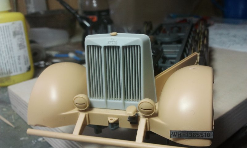

da legste aber nen Tempo vor.... schaut gut aus, aber ich muss auch hermanns Frage stellen, grauer rahmen, gelbe Räder ???

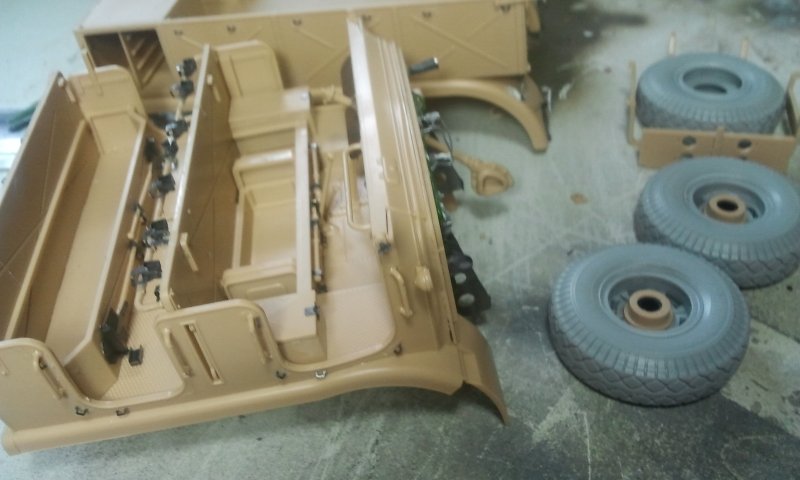

so ich missbrauche mal dein BB für die Rädervorstellung, wenn Du erlaubst.
Da ich in naher Zukunft vor habe ebenfalls einen Famo zu bauen, hab ich mich auf dem Zurüstteilemarkt mal umgeschaut und mehrere Reifenhersteller gefunden.
links REAL MODEL mit einem engl Allterrain Reifen
mitte Panzer Art mit dem orginal Reifen
rechts der Reifen von Tamiya
die Reifen von PanzerArt und Tamiya stellen den Strassenreifen dar, wie er auf fast allen Famos montiert war
der Reifen von Real Model soll ein englicher Reifen sein der von erbeuteten engl LKWs stammt
Panzer Art und Tamiya haben identiche Abmessungen 33,5 x10,5 und ebenfalls identisches Profil
Real Model liefert einen Reifen der grosser ist 34,9 x 11,6
die Felgen bei Panzer Art und Real Model mussen leicht nachbearbeitet werden, bei Real Modell auch das Profil
bei Tamiya und Panzer Art ist die Aufschrift CONTINENTAL schön zu sehen,
dafür hat der Reifen von Real Model eine Belastungswulst
Fazit: Der Deifen von Panzer Art erstzt den orginalen von Tamiya, ist fast identisch, aber grade im Bereich der Felgenkante mehr Details.
Panzer Art liefer auch das Reserverad mit.
Der Reifen von Real Modell ist etwas für jemanden der was besonderes bauen will, aber hier wird auch mehr Nacharbeit von Nöten sein,
der Guss ist im Bereich des Profiles nciht überall huntertprozentig. Reserverad ist nciht mit dabei.
