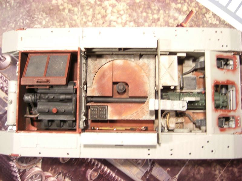

Hier mein Baubericht zu Trumpeters Bergepanzer IV:
Die Bergepanzer IV wurde aus nichtmehr "frontverwertbaren" Baulosen des normalen Panzer IV umgebaut, man entfernte lediglich den Turm und ergänzte dafür Bergebalken, Umlenkrollen und einen 2 to Hilfskran. Eine Seilwinde wie beim Bergepanther gab es nicht.
Trumpeter mausert sich immer mehr zu meinem Lieblingshersteller... gute Bausätze und Detaillierung, Fotoätzteile und das alles im UNTEREN Preissegment... was will man mehr? :thumbsup:
Eine Bausatzvortellung gibt es ja schon, besonders schön finde ich den vollständigen Innenraum, die Fotoätzteile, die Einzelgliedkette und natürlich nicht zu vergessen den Preis (weniger als 30€ ^^ ).

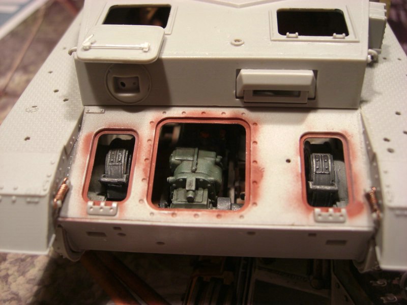

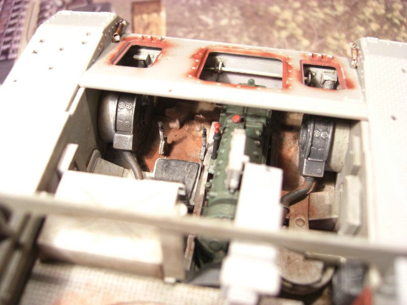

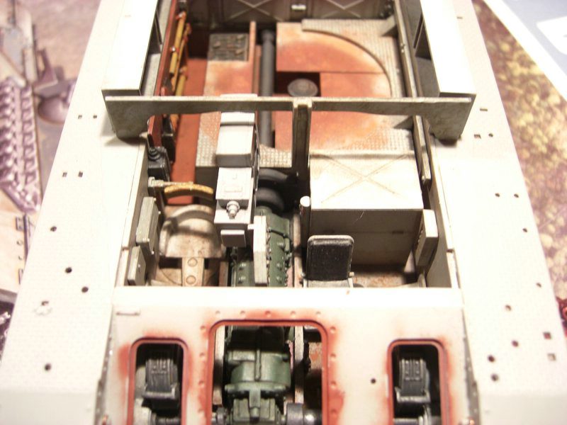

Es empfielt sich mit den Innenraum anzufangen, auf den Seiten sind nämlich etliche Passbohrungen, die man vor dem zusammenbau des Laufwerks verspachlteln sollte.
Bei den Farbangaben ist die Anleitung keine Hilfe, hier wird teils wiedersprüchlich auf Feldgrau (Für den Boden und Getriebe etc.) und Weiß (für die Wände) empfohlen.
Ich habe mich für eine Grundierung aus "Rostschutz Rot" entschieden und "sinnvolle" stellen in einem "dreckigen" weiß übermalt. Getriebe und Motoren haben die, nach meiner Recherche möglichen bzw. üblichen Farben erhalten.

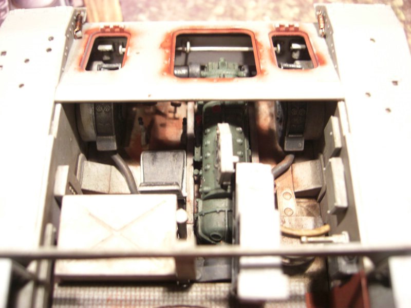

Der Motroraum ist ziemlich leer, viel ändern wollte ich daran auch nicht, man sieht später fast nichts mehr davon. lediglich die Keilriemen und die Verbindung von Motor und Auspufftopf habe ich ergänzt.

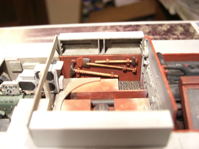

Der Kampfraum sieht eig. recht vollständig aus. Natürlich könnte man bemängeln, dass es keinerlei elektrische Leitungen gibt. Genauso fehlen Kopfhörer und Zuberhör fürs Bug-MG.
Dem Funker muss ja dann wohl ziemlich langweig gewesen sein...
In der normalen Variante des Pz IV wurde an Stelle der Werkzeuge und in den Kisten oberhalb Munition gelagert, lt. Bauanleitung soll das auch im (nur mit einem MG bewaffneten) Bergepanzer so sein... naja...
Immerhin kann man dauch die Variante mit den Werkrzeugen bauen, dann hat man eine komplette Platine PE-Teile für die Lagerung von Munition (und etwa 20 Granaten) die Reste-Kiste.
Die zweite PE-Platine darf man dann außen verbauen, oder man verwendet die alternativen Plastikteile und ist drei- bis fünfmal so schnell fertig :bang:

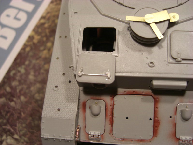

Kommen wir zum bisher einzig wirklich großen Kritikpunkt: den Luken bzw. das Fehlen von Verschlüssen und Verriegelungen an eben diesen.
Die einzige Detaillierung der Faher-/Funkerluke auf der Innenseite besteht aus ein ca 1mm hohem Rand und 4 Auswerfmarken, dasselbe gilt für die Turmabdeckung und die restlichen Klappen.
einziger Ausweg wenn man den Innenraum zeigen will... selber bauen

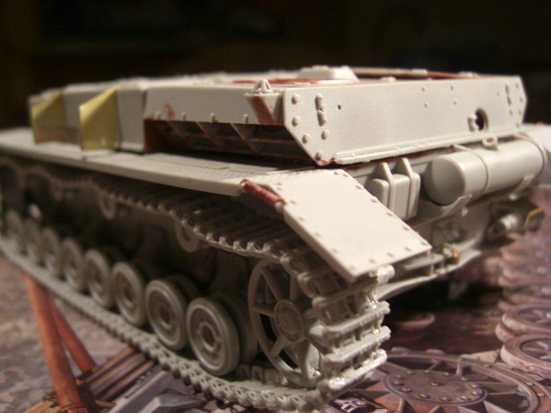

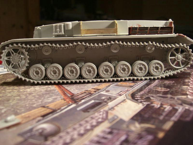

Dagegen ist die Kette ein Vergnügen, pro Seite ist man zwar ca 1 Std beschäftigt, das ist der Aufwand aber wert.
Ich werde in den nächsten Tagen noch einige Kleinteile ankleben und dann erstmal lackieren, die spezifischen Teile für den Bergepanzer, also Kran, Seilwinden usw. kommen dann (wie im Vorbild) später noch dazu. Beim Tarnschema hätte ich, anders als Trumpeter ("nur" Panzergrau), dunkelgelb mit braun und grün favorisiert. Ist das korrekt, bzw. weiß jemand genaueres wie die Bergepanzer getarnt waren?

Hallo Fabian,
sieht wirklich alles gut gebaut aus, innen auch schon schön benutzt...
Inwieweit ist er denn nur zusammen gesteckt, und wird zum Lackieren wieder auseinander genommen?

Nun, beim zusammbau habe ich einfach keine Bilder gemacht, da wollte ich auch noch keinen baubericht schreiben. :)
Prinzipiell habe ich einfach die Einzelnen Baugruppen (also Getriebe, Motor, usw) zusammen geklebt diese dann mit der airbrush oder pinsel angemalt, dann trockengemalt und mit ölfarben und pigmenten gealtert.
Diese habe ich dann von unten nach oben (also Boden zuerst :)) eingeklebt, bis auf die Oberwanne, Luken und kette ist bereits alles verklebt.
Vom restlichen Zusammenbau gibts dann aber Bilder, versprochen

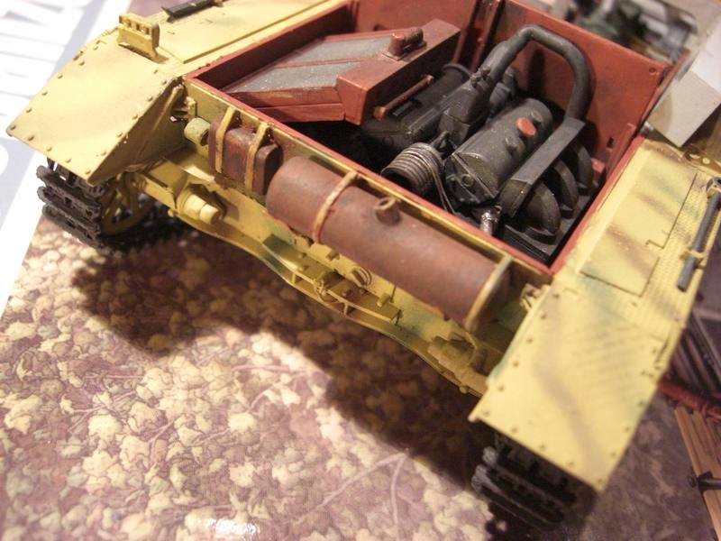

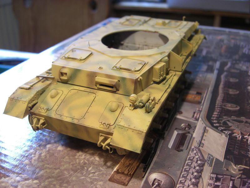

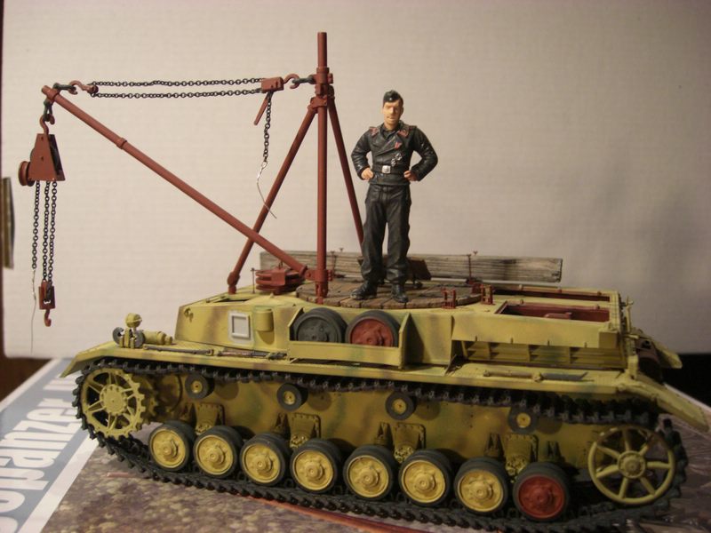

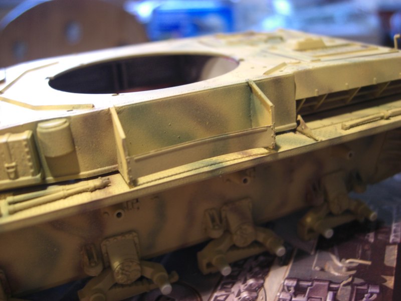

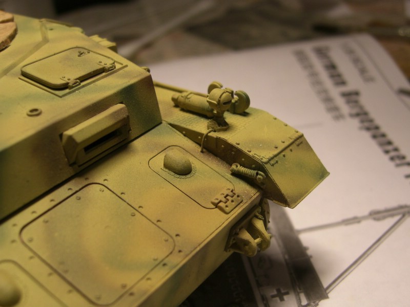

So, erstmal der akuelle Stand: lackiert wurde mit abgedunkeltem Revell Sandgelb (16), dazu Streifen in Revell 39 und 84, dannach nochmal mit Sandgelb "wolkig übernebelt"
Auspufftopf und Werkzeuge sind teilweise nur aufgesteckt und werden noch farblich behandelt.
Die Oberwanne ist nur aufgesetzt und noch nicht verlebt, daher der Spalt.
Besonders schön sind die Im Bausatz enhaltenen PE-Teile, hier die Halterung für die Ersatzlaufrollen...
...und die Halterung für den Wagenheber (3 Teile für die eigentliche Halterung, 2 Verschluss, und 1 "Deckel")
Die Federn habe ich durch Eigenbauten aus Kupferdraht ersetzt.
Die Kettchen enstanden aus verdrilltem Draht, der mit der Zange plattgedrückt wurde. Falls gewünscht kann ich das auch nochmal genauer beschreiben, die Seite mit dem Tipp finde ich leider nicht mehr.

hallo, cool lackiert!! gefällt mir das die tarnstreifen nicht so kräftig aufgetragen sind.

Stefan, schön, dass dir Lackierung gefällt :)
Der Effekt entsteht durch nicht-deckendes überspritzen in der Grundfarbe. Auf den Vergrößererungen (s. vorheriger Post) sind die einzelnen "Farbtropfen" recht gut zu erkennen.
Habe diese Technik auch zum ersten mal verwendet und war dann vom Ergebnis doch ehr überrascht.

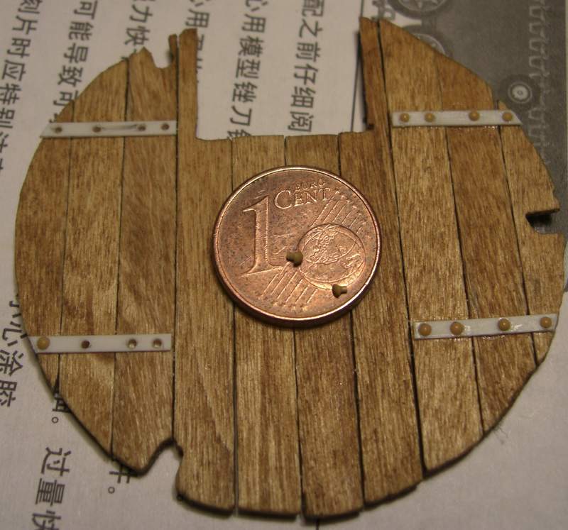

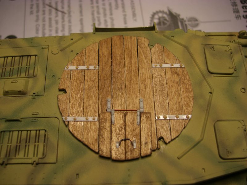

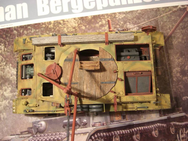

Warum sich der neubau des Abdeckung lohnt, zeigt sich wenn man sich die Rückseite des Bausatz-Teils mal ansieht:
Wie bei allen anderen Luken lässt Trumpeter den Modellbauer im Stich, hier muss man sich mal wieder selbst helfen.
Als Vergleich schon mein Nachbau aus Kafferührstäbchen. Diese wurden erst grob in Form geschnitten und dann mit der Trennscheibe (nach Schablone) rund geschliffen, gebeizt und dann mit Sekundenkleber verklebt.
Die Plastikstreifen gibts fertig zu kaufen, sind ebenfalls mit Sekundenkleber aufgeklebt.

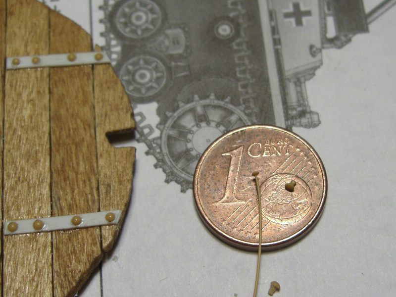

Die Löcher für die Nieten wurden vorgebohrt und dann die Nieten (Marke Eigenbau) eingeklebt.
Wie, Nieten Marke Eigebau? Und Nicht ausgestanzt?
Das geht einfacher als man denkt (und ist endlich mal was Selbstausgedachtes :baeh: , zumindes glaube ich das)
Mann nehme einen Gussast und ziehe ihn auf eine Dicke ca. 0,5 bis 2 mm, schneide ihn ab und halte ihn KURZ in die Nähe einer Kerze o.Ä.
Es bildes sich nach etw. Übung und mit der richtigen Abstimmung der Parameter (Dicke des Gussastes und Dauer des Erwärmens) eine Art Pilz.
Je nach Dicke lassen sich damit natürlich auch Griffe für Schränke oder Schubladen herstellen.
Die Teile für die Klappe wurden von der Klappe aus dem Bausatz abgeschnitten, oder durch Kupferdraht ersetzt.
ein bisschen Farbe fehlt natürlich noch, das kommt dann aber in einem größeren Update.

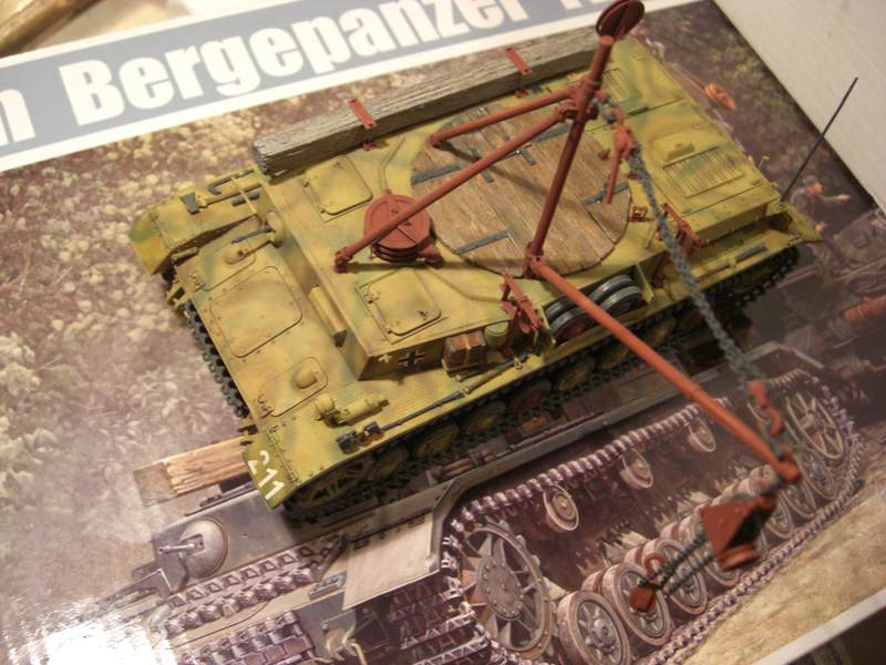

Mangels Motivation und Zeit habe ich mal wieder keine Bilder vom bau gemacht, es gibt also nur den aktuellen Stand zu sehen:

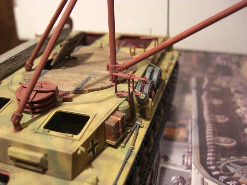

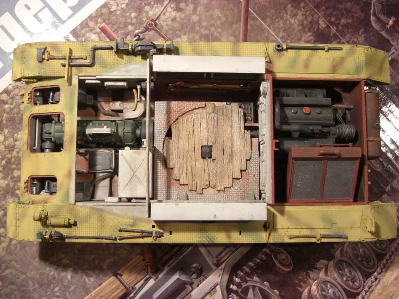

es gab noch einen schicken Holzboden, nicht dass die Jungs sich bei diesen Löchern im Boden die Füße brechen
Für den Auspuff gabs Farbe, der Ruß fehlt aber noch
Der Kran wurde auch fertig gebaut, allerdings scheint der Verfasser der Anleitung keine Ahnung gehabt zu haben wie der Hebemechanismus funktioniert, die Teile lassen den korrekten Aufbau aber zu, naja fast.

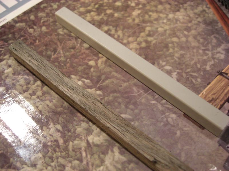

Der Bergebalken aus dem Bausatz hat natürlich keine Strukur, Stäbe von Silvesterraketen haben aber genau die richtigen Maße
gealtert ist er mit der Technik von Kreativer (alias Marcel, den findet man in der Dioramen-Ecke) mit einfachen Acrylfarben, er betreibt das ganze aber auf einem etwas höheren Niveau :whistling:

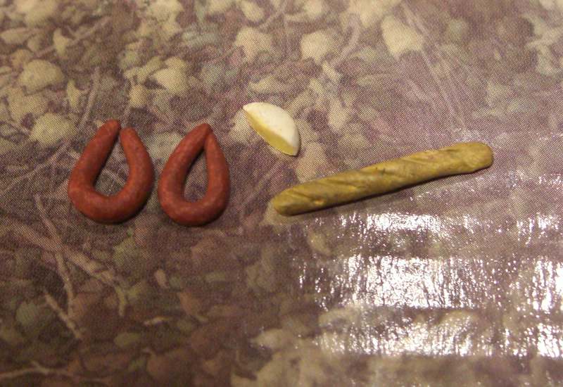

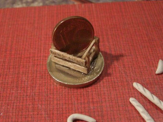

und noch eine kleine Preview:
Wurst, Käse und Brot entstanden aus Fimo Soft, gas ganze muss aber noch gebacken und bemalt werden
eine Kiste gibts natürlich auch noch (allerdings nur ein Prototyp)
besonders die patriotischen Weintrinker wird das freuen, es war mal "Wein aus Deutschen Landen" drin
eine Konstruktion aus Balsar, veredelt mit einem Laserdrucker, Nitro-Verdünnung und etw. Ölfarbe
Wie man sieht solls auch irgendwann mal ein Dio dazu geben... irgendwann.. aber der Ort sollte schon mal klar sein :)

nur um das doch mal richtig zu stellen, die "Nieten" die ich verbaut habe sind in Wirklichkeit wohl ehr Schraubenköpfe, mein Fehler

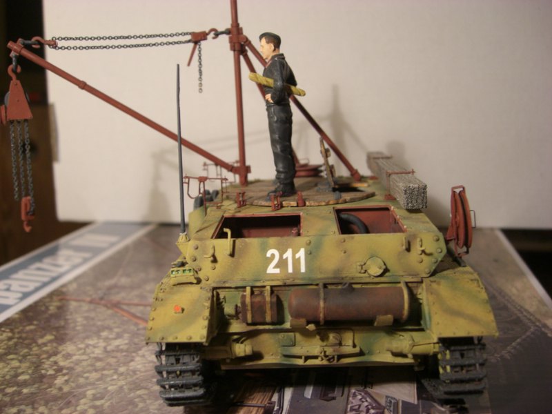

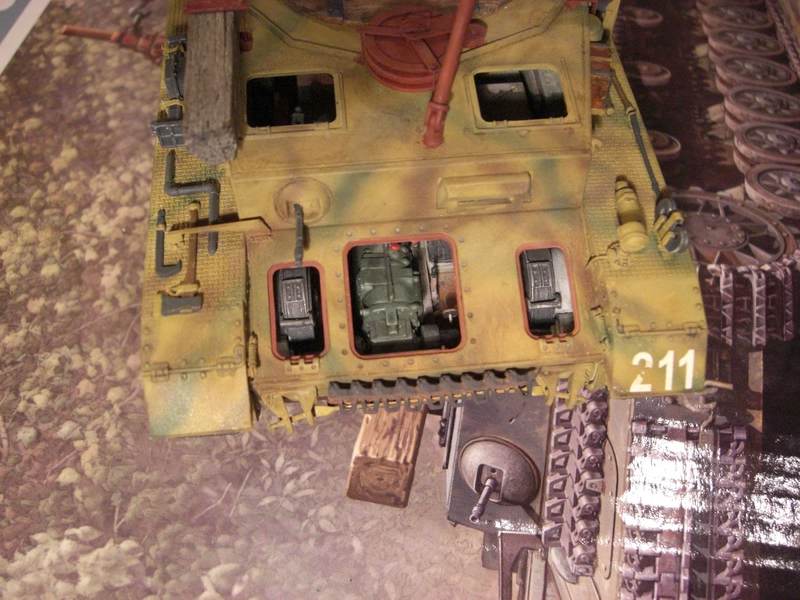

so genug geschwätzt, hier gibts die Bilder:
wie wenig man dann doch vom Innenraum sieht...

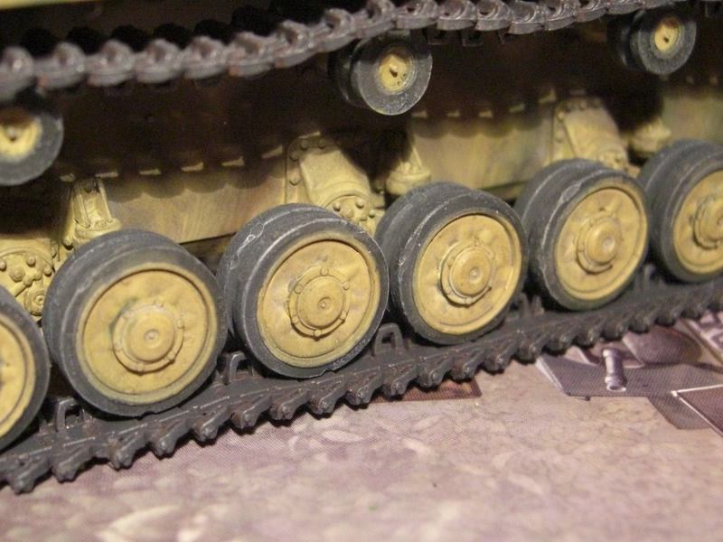

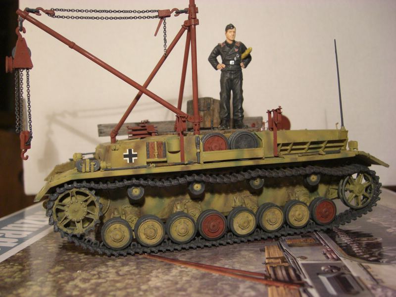

Die Laufrollen habe ich vorher nit einem Kugelfräser bearbeitet, so sehen die noch etwas verbrauchter aus
fast ein bisschen langweilig, das Spiel der versch. Farben (bei geöffneten Luken wie oben) mach das Modell doch weitaus ansprechender
das Decal ist mir zerissen, aber ich bau ein irgendwann ein dio dazu, dann fällt mir auch ein wie man das verstecken kann
Frisch gebacken und Bemalt:
So, dat wars.. ein dio dazu mach ich wenn ich Lust und eine Idee habe, aber Irgendwas mit Essen und Frankreich wird da wohl schon vorkommen :)

Wirklich ein tolles Modell dass du da gebaut hast, es weiß zu gefallen! :ok:

Na egal, wieder zu Deinem Modell: Sieht wirklich richtig, richtig gut aus und das Du die Deckel öffenbar gelassen hast, macht bei der umfangreichen Inneneinrichtung natürlich auch Sinn. Passen die eigentlich so gut drauf oder hast Du sie schlicht draufgelegt?
Die Detailbilder sind auch prima, vielen Dank dafür. Gerade solche Kleinigkeiten, wie z.B. die Laufrollen machen so ein Modell ja aus und ein eingerissenes Decal macht dann auch schon wieder Sinn.
Also alles wunderbar, Chapeau der Herr! :ok:

Andreas, gut, dass du das nicht so ernst nimmst, alles hat Vor- und Nachteile... aber genug davon
die Luken passen recht gut, lediglich die längliche mit dem Gitter und dem Griff (über dem Motor) ist etwas zu Tief. Der Ventilator der unten dran hängt verhindert dass sie komplett in die Ausparung passt.
Ist aber eigentlch kein Problem, denn wer die Luke geschlossen bauen will, lässt sicherlich auch dem Motor weg.
