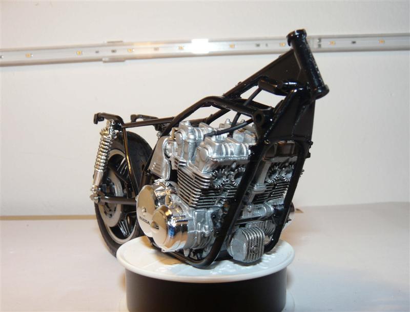

Also, in diesem Sinne habe ich ein wenig weitergemacht.
Zunächst Rahmen gelackt...
...und die ersten "Karosserieteile" zusammengebaut, verschliffen und grundiert. Frontschutzblech ist gut geworden, an der Tank / Seiteneinheit muss ich wohl noch mal nachspachteln... :bang:

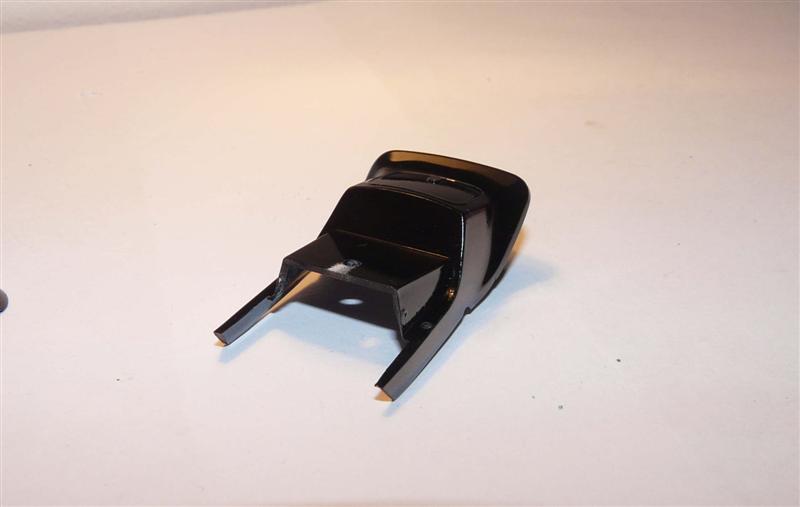

Am Bürzel muss man ja zum Glück keine Naht beseitigen, darum hat es da auch mal den ersten Lackauftrag gegeben. Tata....
Jipp, Schwarz glänzend. Mal sehen wie ich´s hinbringe. Die Schicht ist eigentlich schon ganz gut. Bißchen polieren und dann müsste das so schon gut sein.

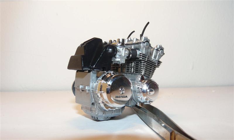

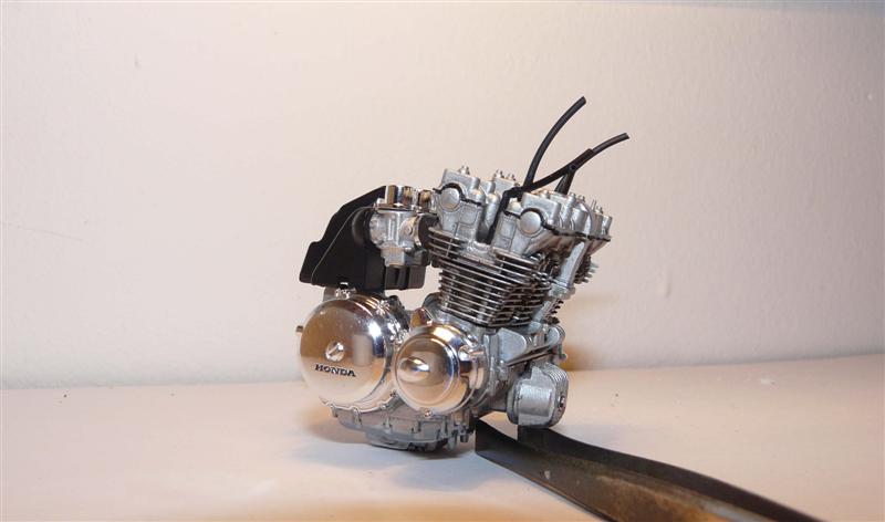

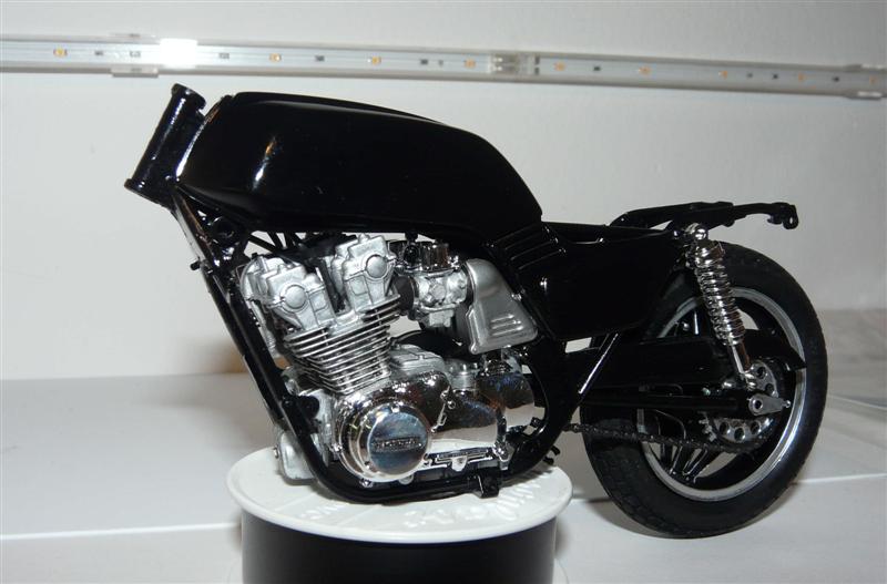

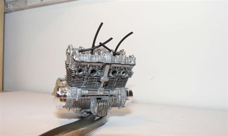

Dann habe ich den Motor mit Kerzen und Vergaserbatterie versehen, dabei habe ich ein wenig nachdetailliert. Zum einen sind die Ansauggummis zwischen Luftfilterbox und Vergasern mit Schrumpschlauch überzogen und haben "Schellen" bekommen außerdem habe ich ein Kopfdeckeldichtung angedeutet und die Kühlrippen farblich mit Tamiya Smoke behandelt um der ganzen Geschichte etwas Tiefe zu geben. Passt soweit auch wenn das eine oder andere noch besser ginge aber da zeigt auch die Makrofunktion wieder mal ihre Unerbittlichkeit. Also, lange Rede.....
Mir gefällt´s, besonders das farbliche Nachbehandeln der Rippen macht echt was aus und die Schellen an den Vergasern kommen auch gut.

die 900er ist nicht übel, damals (und heute) langen mir die 79PS der siebenhalber allerdings völlig, da hat das Fahrwerk genug zu tun...., wenn noch eine andere Bol d ´or, dann lieber die 11er...
Zu deinen Fortschritten: der Motor sieht richtig gelungen aus, besonders der Kontrast zwischen Aluzylinder und Chrommotordeckel sieht gut aus, ebenso das Washing der Zylinderbank.

EIn Tipp, aber kein Muss: mir erscheint die Dichtung zwischen Zylinderkopf und Nockenwellendeckeln zu massiv. Ich würde sie wieder wegmachen (übermalen); der Klebespalt selbst wirkt hier optisch schon recht gut. Und sei vorsichtig beim Polieren: wenn Dir der Glanz nicht gefällt (ich finde ihn sehr gut), dann trag nach Anbringen der Decals noch Klarlack auf (das mache ich an sich grundsätzlich).
Weiterhin gutes Gelingen!

ich muss Peter beipflichten, sowohl im Lob als auch in der Kritik der dicken Dichtung. Aber der Motor sieht schon mal sehr realistisch aus. Da bin ich schon gespannt auf den weiteren Fortschritt.

danke für Eure Tipps, ich hab sie mir zu Herzen genommen und die Dichtung gekillt. War echt ein bißchen dick und so wohl auch nicht wirklich nah am Originoool. Da habe ich mich auch ein bißchen von meiner eigenen Zephyr täuschen lassen. Ich hatte deren Dichtung so dick in Erinnerung, aber ein Gang in die Garage hat mich da wieder in die Realität zurückgeholt. So ist es im Leben, in der Erinnerung sind die Dinge irgendwie immer größer..... :roll:
Naja, ließ sich ja recht einfach korrigieren und sieht auch besser aus, Bild reiche ich noch nach.

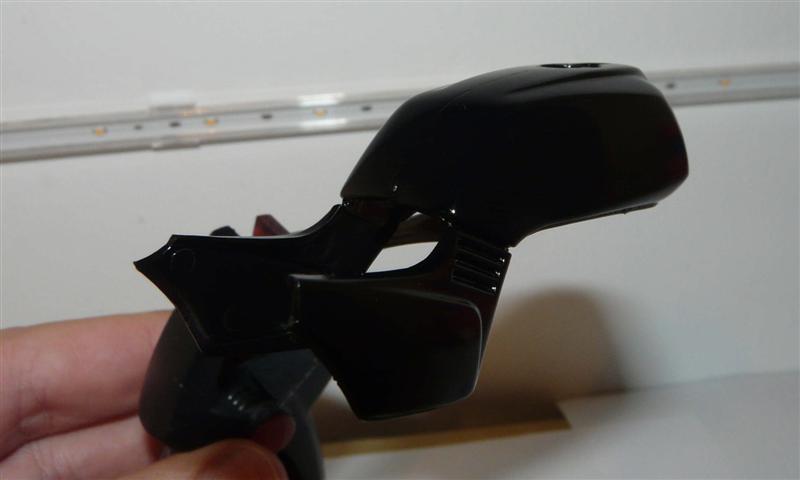

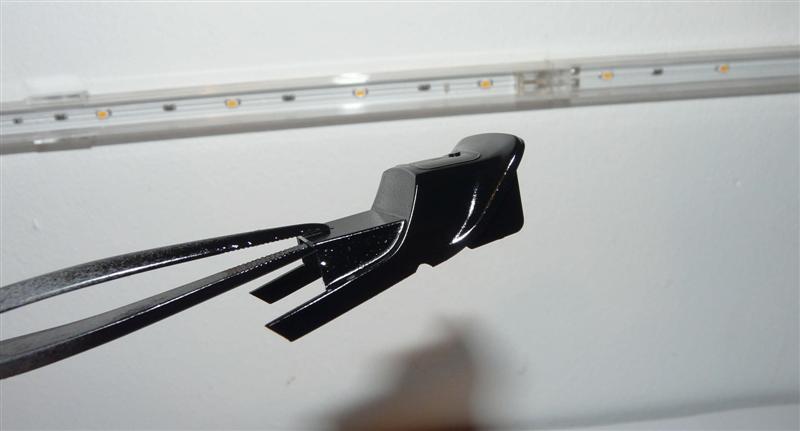

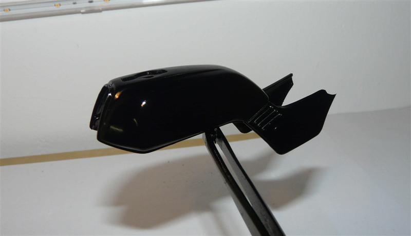

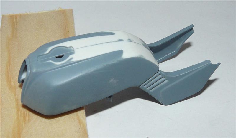

Derweil habe ich mal die Lackteile weitergemacht. Zunächst die Tankkombination gespachtelt. Verwendet habe ich erstmals Bondic, das ist ein Flüssigkunststoff der unter UV-Licht aushärtet und dann prima zu schleifen ist. Für die kleine Fuge perfekt. Zunächst eine "Wurst" auf die Fuge gedrückt dann mit der beiliegenden UV Lampe ausgehärtet (ca. 15 Sekunden) und geschliffen. Vorher (kaum zu sehen da transparent) ....
... und danach....
... wenn´s sich so gut lackieren läßt wie verarbeiten.... :tanz:

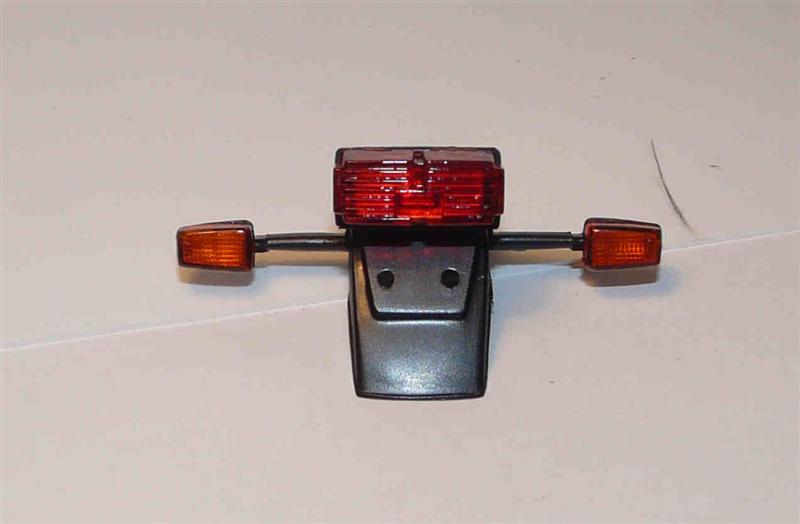

Und dann habe ich das Bürzel nochmal gelackt (Dir vielen Dank für den Hinweis Peter, wird dann eben eine japanische Maschine oder der Besitzer hat das Bürzel mit dem Fach nachgerüstet... :nixweis: )
Vorderes Schutzblech ist auch fertig gelackt, da sieht man mal den Unterschied, den richtiges Polieren so ausmachen kann. Hintere Hälfte noch unbehandelt....
...vordere Hälfte bereits mit Tamiya Polierpasten "Fine" und dann "Finish" aufpoliert.
Geht oder?

schönes Lackbild, gefällt mir.
Aber sag mal, was ist denn dieses "Bondic"?
Noch nie von gehört....

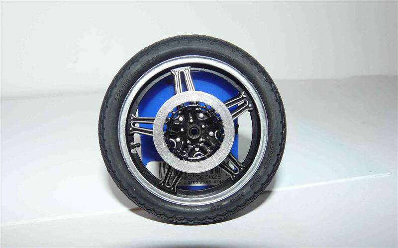

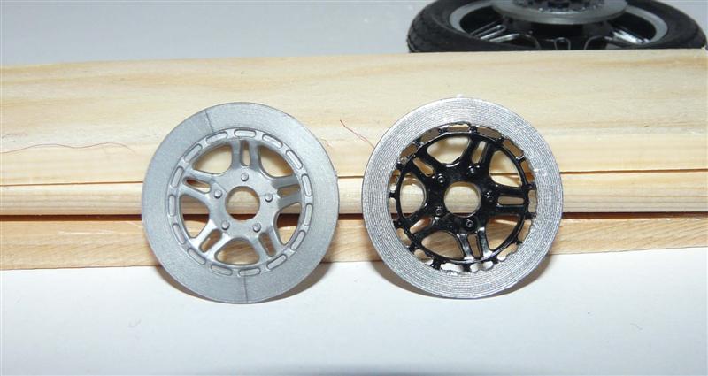

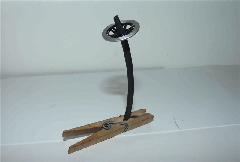

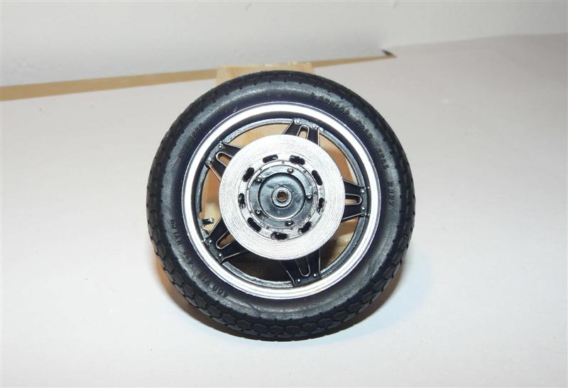

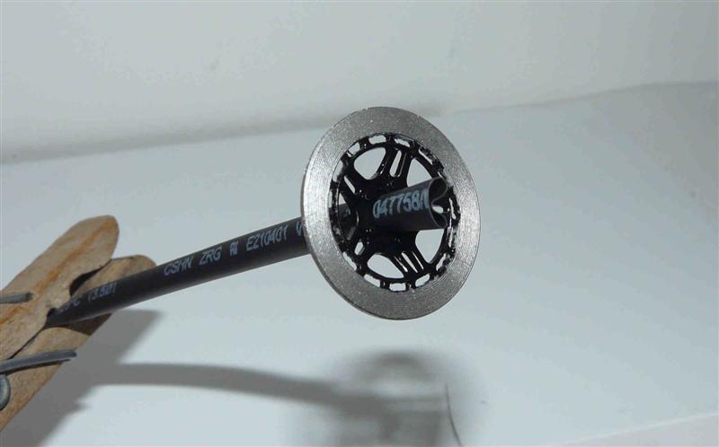

Habe mich mal um die Bremsscheiben gekümmert. Gelocht sind die ja nicht aber geschlitzt und diese habe ich "aufgeschlitzt". Jeweils drei passende Bohrungen nebeneinander und dann den Bohrer quer geführt.... ähhhhhhh, aua, aua, klingt irgendwie so´n bißchen nach Zahnarzt... :heul:
Na, jedenfalls sehen die Dinger jetzt so aus (mit "Vorherscheibe" und bereits montierter Heckscheibe).....
Geht doch oder. Die eigentlichen Bremsbereiche habe ich mit Polierfarbe ChromSilver von Mr. Metalizer gelackt und dann poliert damit´s a weng echter wirkt...
So, dann war "Hochzeit" angesagt (da sieht man dann übrigens auch die entfernte "Treckerdichtung", also die sieht man eher nicht mehr,.... :idee: also man sieht,.. also irgendwie jetzt,...... ähhhh..... :trost: )
So, gut gell. Sieht schon besser aus.
Dann habe ich mich am Lack versucht, ist so geworden....
Boahhhh, ganz schön schwarz, das schluckt alles. Leider hat das "Bondic" doch nicht so gut gefunzt. Naja wahrscheinlich lags eher an mir.... :roll: Eine Naht schimmert jedenfalls noch durch, man sieht es auf einem der Bilder.

um die Bremsscheiben zu pimpen muss man ja echt ein Schlitzauge haben oder sein oder was auch immer.Auf jeden Fall wertet das dein Mopped ganz schön auf und der rest sieht auch schon verdammt gut aus.Kommen da noch die Decals drauf,und wenn ja,welche Farbe?.
Mir persönlich gefällt für Bremsscheiben übrigens Polished Steel besser.
Na ja, wie dem auch sei,jedenfalls haben es dir die Moppeds ja wohl echt angetan und die nächste Baustelle ist auch echt gut gewählt.

Und Dir, Danke für die Blumen Rudi. Ich mach auch immer nur eine Scheibe und dann gehe ich weg und :kaffee: , sonst muss ich ..... :!! :motz: :bang:

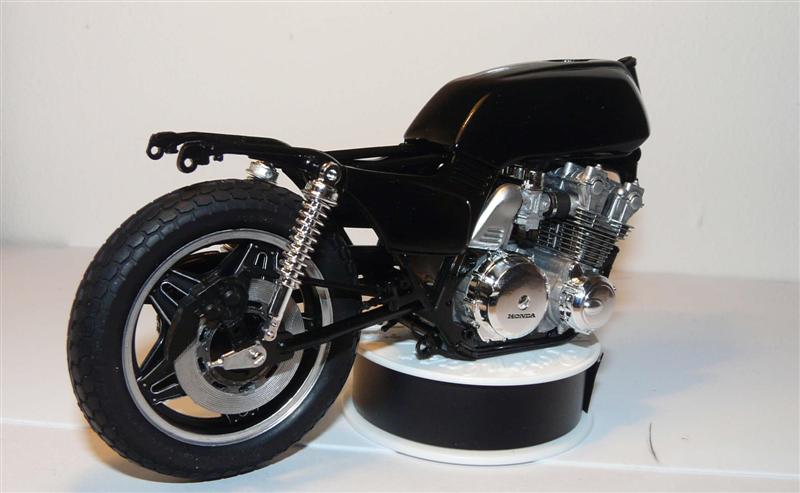

So, und dann konnte ich natürlich nicht abwarten und habe schon mal was zusammengesteckt...... :pfeif:
Das hat echt was, das Schwarz. Ich bin ganz verleibt.... :love:

doch ,ich muss sagen das ist echt ne schwarze Schönheit,und durch das Luftfiltergehäuse in Alu lockert es passend auf.

Du alter Schlitzer. Die Arbeit mit den Bremsscheiben hat sich wirklich gelohnt. Hast Du die Scheiben mit dem Skalpell geschnitten? Beim Tank sehe ich auch eine Nahtzugabe, trotz des schönen Schwarzglanz. Aber da kümmerst Du Dich wie angekündigt ja noch drum. Ansonsten gefällt sie mir sehr in Schwarz.

Die Scheiben, Uli, habe ich gebohrt. Soviele Bohrungen wie möglich nebeneinander und dann seitlich bohrend, quasi fräsend, verbinden. Wenn Du genau hinsiehst kannst Du das auch noch erkennen, die Schlitze sind ein bißchen unregelmäßig, leider.... :bang:
Tja und die Naht auf dem Tank, :motz: , die ist leider noch da. Sehr viel harmloser als bei allen anderen Moppeds in meiner Vitrine, aber eben da. Gleichzeitig ist der Lack aber so geil geworden, das ich da eigentlich nicht mehr ran will, mal sehen wie ichs mache....

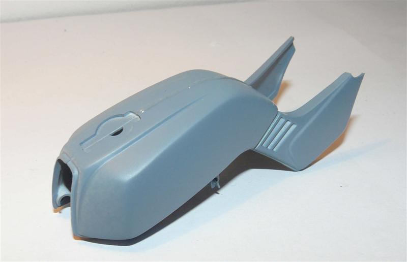

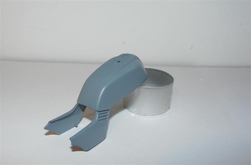

Stimmt, der Lack ist schon geil, von daher mach doch "einfach" ´n Tankrucksack drauf...
Peter :ok:
  • »RODMAN« ist der Autor dieses Themas
Beiträge: 2 148
Realname: Andreas
Wohnort: Am Fuß der Eifel
Donnerstag, 29. November 2012, 17:17
Hy Peter,
jau, auch ne geile Idee, die Stelle zu verdecken. Am Besten so´n alten Elefantenboy von Harro. Da lass ich mir dann von Uli noch ein paar Schnallen für zaubern. :cracy:
Ich muss mal sehen, vielleicht jauch ich auch einfach nochmal drüber und hoffe das das reicht, die Naht ist nur hauchdünn aber leider eben doch zu sehen.... :bang:
Also schaun wir mal, schön jedenfalls das es Dir gefällt.
KaschiererGruß,
A.

So, Ihr Nasen!
Die Arbeit hat mich voll im Griff, zum Jahresende drehen immer alle Kunden durch, von wegen beschauliche Weihnachtszeit..... :motz: , darum ist hier jedenfalls die Schlagzahl etwas zurückgegangen. Nichtsdestotrotz habe ich ein paar Kleinigkeiten machen können, die ich Euch dann auch nicht vorenthalten will. Also:

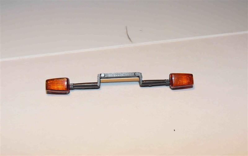

Zunächst habe ich mich weiter um das Vorderrad gekümmert, Felge gesprayt und die "Comstars"-Verzierungen angebracht. Außerdem ist die zweite Bremsscheibe für die Vorderhand "geschlitzt" und lackiert, muss jetzt nur noch ein bißchen poliert werden, dann kann das Vorderrad komplettiert werden. Soll im übrigen keiner mehr sagen, Schrumpfschlauch wäre keine "Universalwaffe". Taugt sogar als Bremsscheibenhalter für den Lackgang.... :D
So und dann habe ich mich mal an den "Hintern" gemacht, der soll ja auch schön leuchten können. :D Zunächstmal das Rücklicht mit BMF hinterlegt und die Blinkergehäuse mit Chrom gefüllt.....
Dann kommen die, einfach saugeilen, Transparentfarben von Tamiya zum Einsatz....
...und fertig ist die Laube. Verklebt ist mit Ponal, trocknet transparent auf, dünstet nicht aus, macht darum nicht blind, naja Ihr kennt das ja......
Jau, das war es dann auch schon wieder. Jetzt mache ich mich mal an die Gabel und die Auspuffanlage, mal sehen wie das "pufft".
Transparenter Gruß,
A.
Freitag, 7. Dezember 2012, 13:18
Hallo Andreas,
wie ich lese, bist du verliebt in Tamiya Klarlack? Zu Recht!
Rücklicht und Blinker sind aber mit dem Pinsel bearbeitet, oder?
Angestrahlter Gruß
Thorsten
