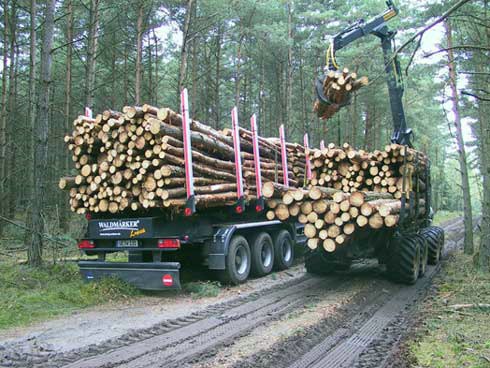

Achso, einige wissen nicht, wovon ich rede: Hiervon....
Diese Art von Aufliegern trifft voll und ganz meinen Geschmack. Doch nun zum Bau:
