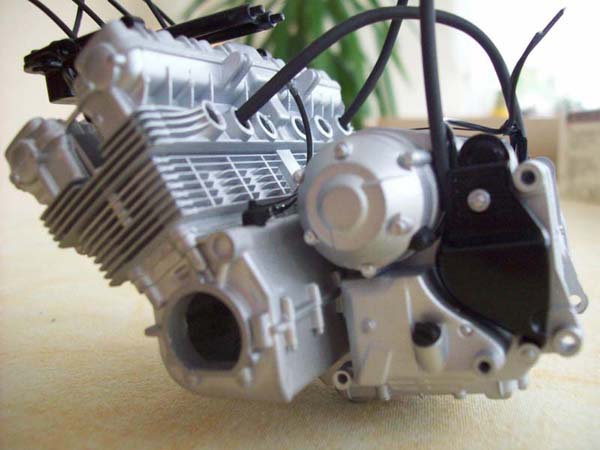

Motor, nun lackiert und schon mit Kabelbaum für Zündanlage, Lima usw.:
hier von der anderen Seite:
und von vorn:

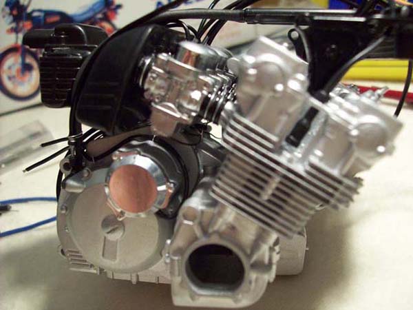

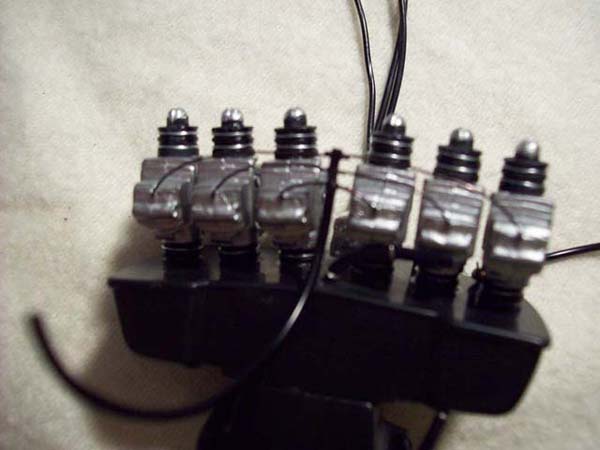

...die Vergaser vergasen wieder...
...so, die Vergaser sind "instand gesetzt", eingebaut und eingestellt ...
Hier ein Foto von unten, damit man mal die Überlaufschläuche der Schwimmerkammern sehen kann (im eingebauten Zustand sind sie ja fast nicht zu erkennen)...
...jetzt ist der Motor soweit komplettiert, dass die "Hochzeit" erfolgen kann...
...hier die Bilder vom einbaubereiten Triebwerk...
Bis die Tage. Ciao :wink:

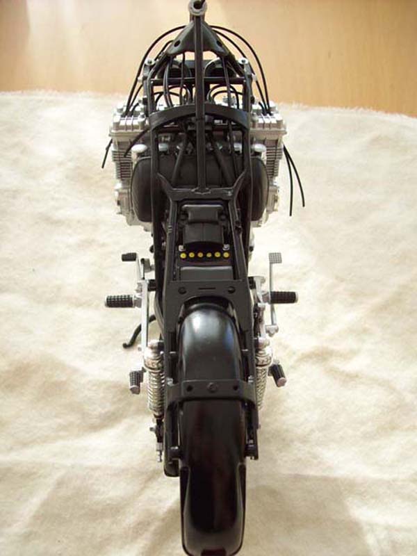

...da die CBX kein Laufrad ist, braucht sie auch Fußrasten...
sooooo, Fußrasten für Fahrer und Auspuffmieze sind fertig und angebaut, und auch die glänzenden Abdeckkappen der Kurbelwelle sind nun fertig und montiert.
hier die Beweise:
...und noch eins von hinten:
Als nächstes ist die Telegabel dran.

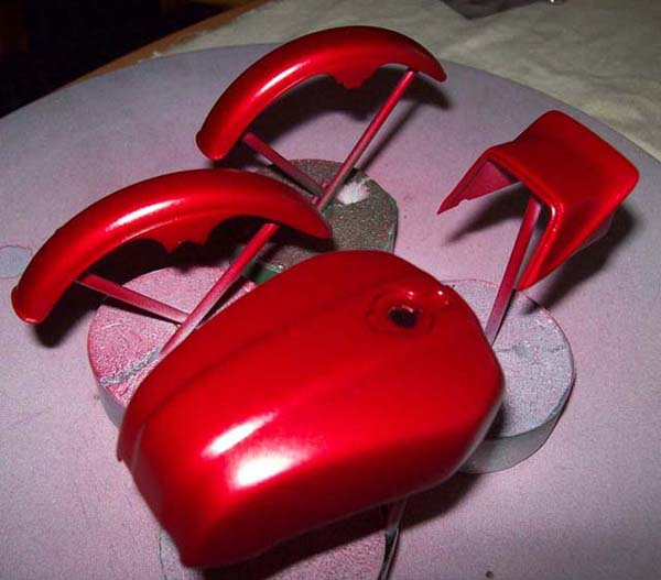

R-101C-U, Candy Glory Red...
...wie versprochen möchte ich heute etwas Farbe ins Spiel bringen. :thumbsup:
Ich habe mich, entgegen der Vorgabe des Bausatzherstellers Yodel, für die Farbe Candy Glory Red entschieden. Diese Farbe ist ein Drei-Schicht- Metallic- Lack, bei dem zuerst ein Metallic-Silber als Basis aufgebracht wird, darauf folgt dann das Candy Red (ein klares, durchsichtiges Rot) und zum Schluß der Klarlack. Die Schwierigkeit beim lackieren dieser Farbe ist der gleichmäßige Auftrag der roten "Tinte", weil die Schichtdicke maßgebend für den Rotton ist. Je dicker die Rotschicht um so dunkler das Rot, und um so weniger leuchtet das Silber von unten hervor.
Aber genug der Worte, hier die Bilder.
grundiert und geschliffen:
die silberne Basis:
das Rot :love: :
und die ersten Schichten Klarlack:
Nach der vollständigen Trocknung wird alles nochmal mit Micro-Mesh geschliffen, die Decals auf Tank und Bürzel aufgebracht, und nochmal mit Klarlack überzogen.
Zum Abschluß wird dann alles nochmal mit 12000er MM geschliffen und zum Schluß auf Hochglanz poliert.
Und dann ist´s schon fertig. :whistling:

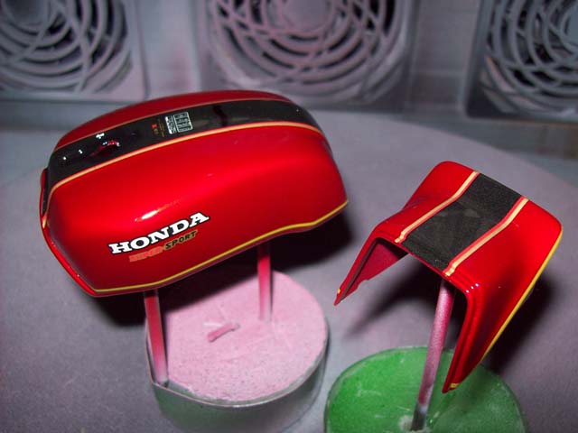

...die Lackteile sind fertig
...und hier die Fotos dazu, einmal mit Blitz und einmal ohne, damit ihr den Glanz erahnen könnt. Schade, daß ich die eigentliche Brillianz im Foto nicht festhalten kann.

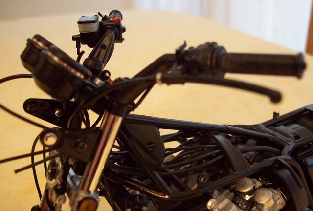

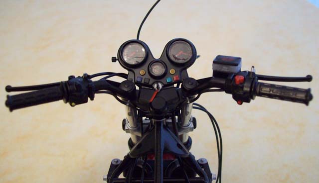

...weiter geht es mit der ersten Lenkerhälfte. Auf dem ersten Foto der Vorratsbehälter, wie Yodel ihn vorgesehen hat.
Einfach ein schwarzer Klotz X( , das geht doch nicht, das sieht doch nicht aus.
Ich hab ihn etwas verbessert :D , so gefällt es mir deutlich besser :thumbsup:
Die nächsten Schritte werden dann sein, die fertigen Lenkerhälften, die Armaturen und die Auspuffanlage.

darf man fragen aus was Du den halbdurchsichtigen Part des Bremsflüssigkeitsbehälters gemacht hast?
Grüsse,
Matthias
  • »Toddi14« ist der Autor dieses Themas
Beiträge: 257
Realname: Torsten
Wohnort: Lühmannsdorf
Donnerstag, 19. Januar 2012, 09:16
...na klar darfst du fragen. ;-)
Der Behälter ist aus einem anderen Bausatz (eine Honda CB 900 von Auldey) "übrig geblieben" weil Bau abgebrochen. Zu viele falsche, ungenaue und schlecht passende Teile. Aber der Behälter war gut geeignet, nachdem ich ihn aus dem unförmigen Klotz Plastik von Auldey heraus geschnitten hatte.

So Mädels, es neigt sich...
...die Endphase ist eingeläutet. Die Auspuffanlage, der Lenker, die Armaturen, alles wieder dran. Und wie ihr seht, wieder mit einigen persönlichen Detailierungen wie: Rückstellrad für den Tageskilometerzähler, Chokehebel wie beim Original, Schalterknöpfe für Starter und Hupe, Chromringe an den Armaturen, Kabelbäume von den Lenkerschaltern zum Scheinerfer nebst Halteschellen...
...und in der Zulassungsstelle war ich auch schon
Sooo, und beim nächsten Mal ist dann Fertigstellung, ich hab gerade nen Lauf.
