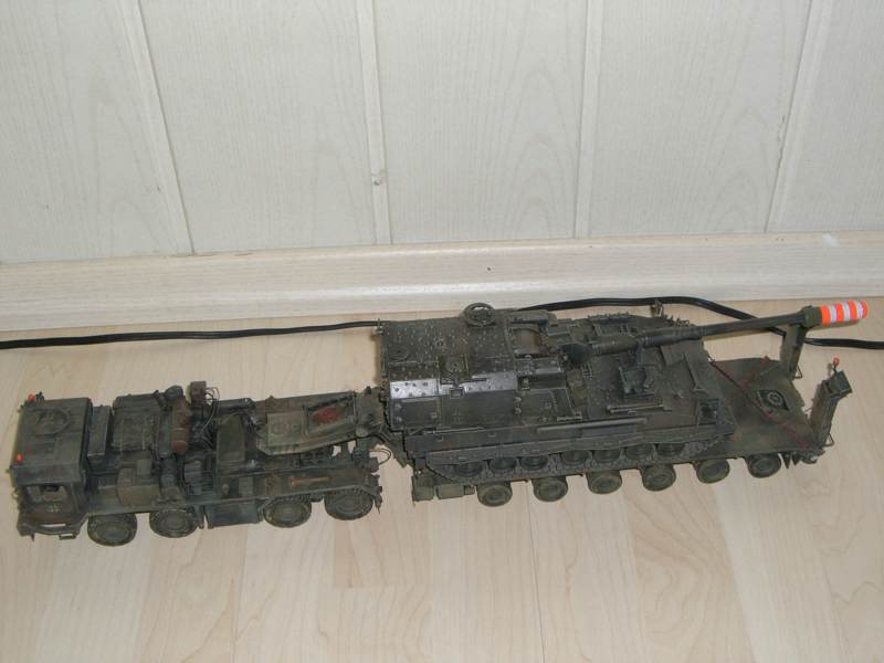

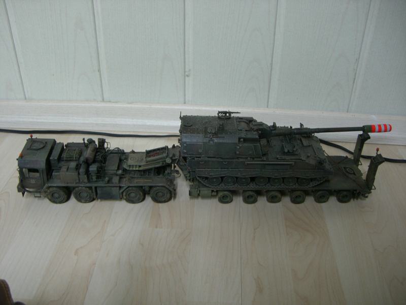

Zwischenzeitlich habe ich der Franzi noch eine Beladung gebaut. Nachdem ich eine Franziska mit einen Panzerhaubitze auf der Autobahn gesehen hatte, war es klar, dass ich nochmals eine bauen werden.
Habe ein paar Bilder eingestellt, die nun das fertige Gespann zeigen. Über den Bau der PzH2000 werde ich noch einen separaten Baubericht erstellen.

Sonntag, 13. November 2011, 14:29
Hallo Dietmar :wink:
Gefällt mir dein Gespann :sabber: :sabber: :sabber: steht mir auch noch bevor - nur halt nur halb so groß ;) hoff halt dass ichs auch so super hinkrieg :S :nixweis:
mfG :wink:
