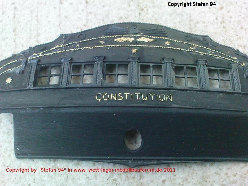

hi,
ich habe jetz doch endlich mal den mut gefunden, das bild meines misslungenen heckspiegels reinzustellen. bite nicht erschrecken !!
ich hoffe ihr habt alle eure erste-hilfe-pakete zur hand :D
:bang: :cursing: achtung, grausam

... und das Schlimmste:
Ich wette, dass die so schon mehrfach in ihrem Leben so wirklich ausgesehen hat ...
Die Bilder vor der großen Restauration sahen ähnlich aus ;-)

Sonntag, 3. April 2011, 15:54
...und wenn alle stricke reissen, kann man auch aus deinem heckspiegel wieder was
'ordentliches' machen!!!
ich denke die rekonstruktion ist einfacher als dein geplanktes deck!!!
ich sach ja...nur für den fall, dass revell nix liefern können oder wollen!!

Sonntag, 3. April 2011, 17:28
Besorg dir von Rossmann, Budni, ... den Ebelin Nagellackentferner für 0,49€, dieser greift Plastik nicht an und ist für Dunkle und Effektlacke geeignet, die oft sehr dick auf den Nägeln der Mädels sitzen.
Pinsel in den Nagellackentferner und dann einstreichen und mit Lappen den Lack entfernen. Prozedur muss man mehrmals wiederholen bis alles runter ist.
Details säubert man mit Q-Tip und Nagellackentferner.
Habe so den vor Jahren verhunsten Heckspiegel meiner Victory gereinigt und etliche Schichten Lack und Grundierung runtergeholt bis das Plastik wieder zum Vorschein kam.

Sonntag, 3. April 2011, 20:23
Nabend Stefan! :wink:
Wenn ich mir Deinen Heckspiegel ansehe, kann ich Dir zumindest vielleicht etwas anbieten, woran's gelegen haben könnte:
Zum einen: Mattschwarz und Mattweiß sind speziell von Revell (als Emaillefarben) sehr sperrig zu verarbeiten. Bei weiß verwende ich deshalb lieber Weiß seidenmatt, das ist "streichfähiger". Eventuell solltest Du die Farben ganz leicht verdünnen, aber nicht zuviel, sonst decken sie nicht.
Zum anderen hast Du so wie's aussieht auch keine vernünftigen Pinsel verwendet? Verschlissene Rothaarmaderpinsel, wie sie Revell anbietet, hinterlassen relativ schnell dieses "Schriftbild", wie auf Deinem Bild zu sehen.
Dann sind die Lackschichten wohl etwas zu dick- das kenn ich aber auch, wenn man korrigieren muss oder die Farbe nicht deckt. Gibt sich aber von vornherein, wenn Du etwas verdünnst.
Und zuletzt: Ornamente kannst Du tatsächlich, wie hier empfohlen, mit einem Lackstift bemalen. Wenn Du es mit einem Pinsel versuchst: Den Pinsel sehr im spitzen Winkel zum Ornament führen und nicht direkt von oben drauf. Dann lackierst Du nämlich nur die erhabenen Stellen.
Aber das sind nur meine Erfahrungen. Methoden gibt's sicherlich noch mehr.
Und Abkleben solltetst Du an geraden Teilen auch, z. B. mit Tamya-Masking Tape oder zurechtgeschnittenem Malerkrepp
Hilft Dir das eventuell?

pinsel hab ich den 5/0er von revell. Das Verwackelte ist nur weil ich dann irgendwann mal die Nerven verloren hab ( was eigentlich nicht passieren sollte :( ; nach fast 1 1/2 stunden gleicher arbeit hatte ich keine lust mehr)
Dass mit dem verdünnen werde ich machen :)
Die Mahltechniken helfen mir bestimmt sehr weiter :D
Wo ich das hoch gelobte tamya-masking-tape herbekommen sollte, ist mir ein Rätsel.

ich habe jetz mal mit dem Heckspiegel angefangen:
Kann man dass so lassen???
Die Detailfotos die ich noch gemacht habe sind unerträglich fleckig, komischerweise, obwohls in wirklichkeit nicht so ist
das Foto oben, ist das Beste was mir gelungen ist, obwohlt es immernoch leichte flecken hat.

Hallo Stefan :wink:
Schon viel, viel, viel besser :ok: :ok: :ok: , ist und bleibt aber eine Friemelei, bei den Initialen der Jolly II hatte ich das auch, ich bin dann einen anderen Weg gegangen. Erst habe ich die Buchstaben mit Gold bepinselt und anschliessend mit Schwarz drum herum gestrichen, so konnte ich die Buchstaben genauer abgrenzen, Du musst nur darauf achten, dass das Gold wirklich gut eingetrocknet ist. Die Methode könntest Du mal an einem Probestück versuchen, die hat den Vorteil, dass man die Verzierungen richtig mit Gold abdecken kann, wenn was zuviel drauf ist kann man mit Schwarz ausgleichen. Ich glaube Glomox hat das bei seiner SR auch so gemacht.

Stefan,
ganz ehrlich ? Nein, dass solltest Du bnicht so lassen. Mit Backofenspray -aber nicht den ökologischen sondern den billigen von (Achtung Schleichwerbung) Schlecker bekommst Du die Farbe ruck zuck wieder herunter.
ich habe den Eindruck, dass Du die farbe zu dick und nicht gleichmäßig aufträgst. Wurden die Farben vorher ordentlich aufgerührt und etwas verdünnt?
Es ist besser zwei bis 3 Mal einen dünnen Farbauftrag zu pinseln als einmal einen dicken.

Sonntag, 10. April 2011, 11:50
grüss dich stefan,
ich würde erst einmal an anderen teilen und mit verschiedenen pinseln experimentieren und
versuchen ein gefühl für das bemalen zu bekommen. wenn du dann sicherer bist, mache dich
an deinen heckspiegel.

ohje nochmal runter :( das mit dem Backofenspray hat das letzte mal nichts geholfen, warum sollte es jezt was helfen?
Stefan
322
Sonntag, 10. April 2011, 12:16
Welche Farbe hast du genommen und welches Spray?
Lieber Gruß, Daniel
323
Sonntag, 10. April 2011, 12:18
die email farbe von revell,
das spray? keine ahnung was das für eins is
324
Sonntag, 10. April 2011, 12:23
Backofenspray und Revell Enmels funktioniert. habe ich oft genug nutzen müssen. ganz wichtig ist nur das verwendete Spray. Sobald ein Öko Siegel drauf ist, hilft es nicht.
Gruß Christian

hallo stefan,
ist wirklich gaaaaaaaaaaaaaaaaaaaaaaaaaaaaanz lieb aber auch ernst gemeint von mir.
bevor du wieder mit SCHWEREM geschütz an die sache gehst. lass deinen heckspiegel erst einmal
liegen und verbesser deine MALKÜNSTE.....
ist eben auch nicht so einfach gleich perfekt mit dem pinsel umzugehen.....
mal erst einmal andere teile an oder ich schicke dir gerne ein paar alte sachen zum bemalen und
üben. wenn du dann sicher bist, hole deinen heckspiegel raus wieder hervor und mach was feines draus.
ausserdem muss auch nicht gleich wieder die ganze farbe runter. man kann auch sachte mit nem
skalpell oder ner feinen nadel überschüsssige farbe abkratzen (VORSICHTIG).
deine gold bemalung muss ja nur da weg, wo sie nicht hingehört.

ok
Ich werde, jetz da der alte Heckspiegel runter ist mal versuchen dass ich da die farbe runterbekomme. Dann habe ich nochmal einen auf Reserve
Ich glaube ich werde mal versuchen an Papier usw mal Malmuster versuchen, bis ichs kann.

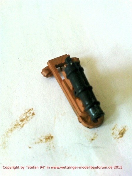

ich habe jetz mal mit den Kanonen angefangen
So sieht das aus:
Bevor das ganze auf das Deck kommt fehlt nurnoch das Brooktau. Den Rest der Geschütztakelage kann ich nicht machen, weil ich keine löcher in den rumpf bohren möchte

wenn ich dir nen Tip gben darf was die Bemahlung deiner Strukturen und der kleinen Verzierungen betrifft, dann versuche mal folgendes:
Erstens wie schon geschrieben wurde, versuche unbedingt die Farben etwas zu verdünnen und in mehreren Schichten und unter Zuhilfenahme einer Lupe (ich verwende ne Stirnlupe mit auswechselbaren (verschiede Vergrößerungsstärken) Gläsern, sowie eingebeuter Lampe. Kostet nicht die Welt und bringt sehr, sehr viel. Dann bitte unbeding vorgrundieren (ich verwende den Grundierungsspray von Revell- der ist klasse!). Als nächstes bemalst du mal die Hauptfläche deckend mit (in deinem Fall schwarz- denke ich mal) der passenden Farbe. Ich verwende übrigens (außer der Goldfarbe- das ist ne Email Farbe von Revell) ausschließlich Humbrol Acrylfarben- sehen gut aus, lassen sich mit Wasser verdünnen und im Notfall mit nem einfachen Pinselreiniger (Revell) kannste auch wieder alles runterbekommen. Die zu verwendenden Pinselstärken hängen nat. vom zu bemahlenden Teil ab. Ich verwendete bei der Vergoldung der Heckgallerie der SR 3- Fach und doppel Null Rotmarderpinsel. Der 5 fach 0`er ist mit Vorsicht zu genießen! Falls du Fragen diesbetüglich hast, nur her damit :)
glg, Sascha :ahoi:
p.s. ähh...wieso willst du keine Löcher in den Rumpf bohren??? ?( ?( ?(

dieses mal habe ich sogar verdünnt :) das malen ist auch viel einfacher gegangen, auch wennn das ergebnis das gleiche ist.
verzierungen auf dem Kanonenrohr gab es übrigens garkeine.
Weil mir das zu viel Risiko ist. ich werde das mit der vollen Geschütztakelage erst beim nächsten modell auprobieren
