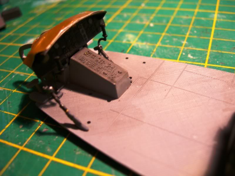

Fürs Cockpit habe ich die Pedalle und das Instrumentenbrett etwas bearbeitet.
Zweiteres icht 100%ig sauber, da die Österr. Maschinen noch eine Abdeckung zwischen Panel und Scheibe haben und daher später nicht viel zusehen sein wird.
Soweit der momentane Baustand.
Hoffe euch gefällts und ihr meldet euch wenn nicht :!! :D

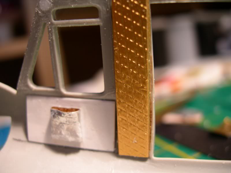

Die Cockpittüren bekamen eine Innenverkleidung inkl. Tasche.
Die Verkleidung dahinter entstand aus einem Polystyrolprofil und Bleifolie einer Sektflasche die der Struktur der Dämmung im Innenraum sehr Nahe kommt, Glück braucht der Mensch :D
Das Armaturenpanel wurde verkabelt, aber wie schon geschrieben wird das Meiste davon unter einer Blende verschwinden, lediglich durch die Bodenverglasung wird man etwas davon erahnen.
Die Sitzauflagen habe ich nach Vorbild in zwei unterschiedlichen Grüntönen gepinselt, am Pilotensitz werden noch Gurte hinzugefügt und die Staukiste unter der Sitzbank wird noch mit der vorhin gezeigten Bleifolie verkleidet und nachlackiert.
Soweit von mir, bis zum nächsten Mal.

Dienstag, 17. August 2010, 19:21
Hallo Leute.
@Patrick
Freut mich wenn dich der Baubericht interessiert, schau mir persönlich auch oft das Eine od. Andere Modell an, das nicht in mein Gebiet fällt, man kann ja überall was Neues lernen.
Nachdem mich das Ergebnis der Bleifolienverkleidung mehr überzeugt hat als das vorgeprägte Muster am Bausatzteil, habe ich den hinteren Kabinenteil auch noch neu tapeziert.
So siehts mit Lack und Washing aus.
Nebenbei habe ich heute mit den ersten Teilen der Außenhaut begonnen, an den Triebwerksverkleidungen habe ich die angedeuteten Gitter herausgefräßt und durch ein Nylongitter ersetzt.
Soweit sogut, eure Meinung ist wieder gefragt.

An der 212er ist wieder ein wenig geschehen, zum Einen hab ich am Innenraum weitergemacht um den Vogel bald zusammenkleben zukönnen, nebenbei hab ich auch wieder an den Außendetails weitergewerkt.
Der Dachbereich über dem Cockpit hat noch ein paar Details bekommen.
Das Cockpit ist bis auf die Sitze auch fertig, hier sieht man auch die Abdeckung auf dem Instrumentenpanel, die mittlerweile auch Farbe bekommen hat.
An den Sitzen habe ich mit den Gurten begonnen, bis auf die Beckengurte wirds auch so bleiben.
