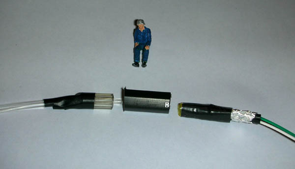

Lichtleiter von Conrad (gibt es in 0,5mm, 075mm u. 1mm - 50 Cent - 1 EUR je Meter)
- zum Größenvergleich ein schlampig bepinselter 1:72 Soldat
Um den Lichtleiter mit der LED (85 Cent bei Conrad) zu verbinden eignen sich zersägte Fineliner-Hülsen.
Über die LED stecke ich ein stück durchsichtigen Strohhalm, dann eine Lage Alufolie (steigert die Lichtausbeute) und zum Fixieren etwas Isolierband - das passt genau in meine Finliner-Kupplung.
Den (oder mehrerer) Lichtleiter fummle ich in ein Stück Gummischlauch, der genau in das andere Ende der Kupplung passt. Mit Isolierband fixieren, reinstecken - Fertsch!

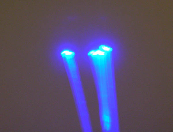

Hier die mit einer blauen LED illuminierten Lichtleiter. In Wirklichkeit leuchen sie Punktscharf. Der schein kommt durchs Photographieren.

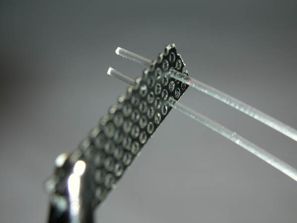

Um genaue Abstände zu erhalten, stecke ich die Teile dann in ein micro-Lochblech (hierfür musste eine Lautsprecher-Abdeckung herhalten)
Mit Sekunden-Kleber fixsierern und sollte Belastung drauf sein, noch mit 2Komponentenkleber richtig fett verkleben.

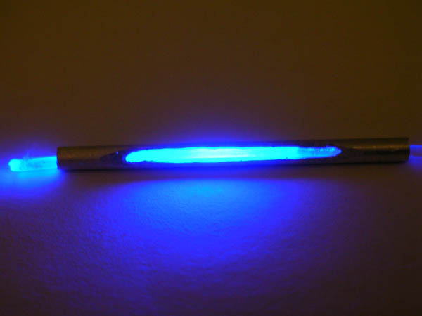

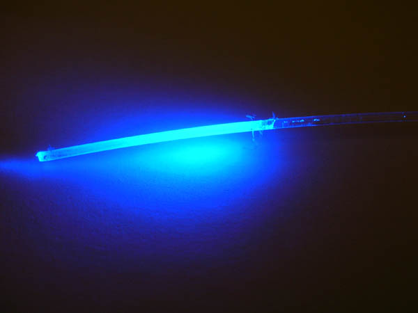

Wenn man mit Sandpapier drübergeht, leuchtet das Teil über all dort, wo die Oberfläche angerauht ist. Allerding kommt am Ende immer weniger Licht raus, je mehr in den Leiter geschabt wird. Mann kann so auch z.B. Neonröhren imitieren:

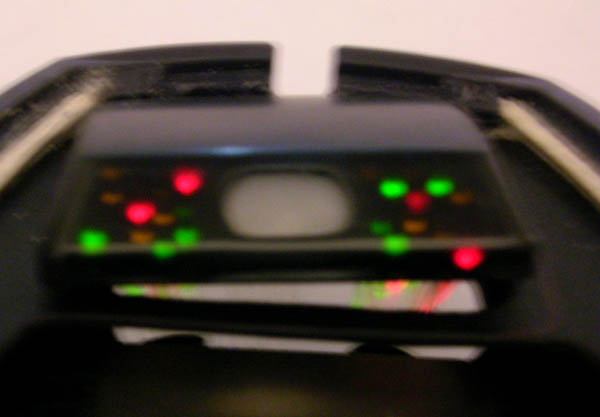

Das hier ist z.B. eine Cockpit-Beleuchtung (3-farbig blinkend) mit einem Display in der mitte ....

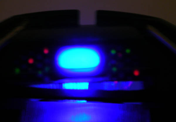

... das blau leuchtet.
Hier könnt ihr ein Video-Filmchen sehe, wie die "vielen kleinen Gizmos leuchten" (1,5 MB) Man sieht hier ganz gut wie die Leuchtwirkung bei verschiedener Umgebunshellikeit ist. Vor den Lichtleitern ist hier sogar noch dunkel getöntes Plastik.

Jede Beschädigung der Oberfläche wird leuchten - und lässt die Lichtausbeute am Ende sinken
Man kann relativ enge Radien biegen ... aber irgendwann macht es "Knack" und das Ding ist halbiert. Die Biegung wird auch leicht leuchten.

Die aktuellen superhellen "Photonen-Pumpen" gibt es nicht in allen Farben (soweit ich weis nur weiß und blau und rot) .... die Andern leuchten wesentlich schwächer. In meinem Cockpit seht ihr es ganz gut: Für den grellen blauen Monitor in der Mitte hab ich nur 4 Lichtleiter verwendet - außen rum sind 20 andere mit den schwächeren Blink-LEDs in Grün, Gelb und Rot ...
