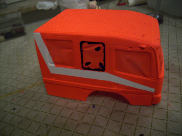

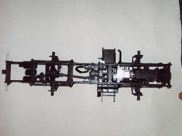

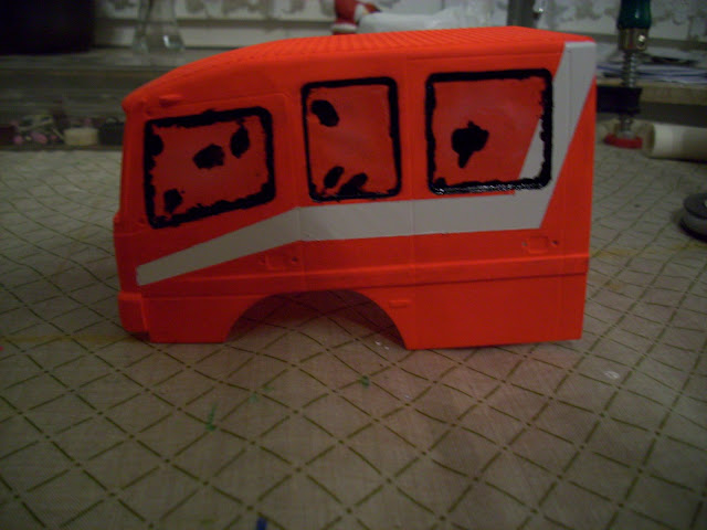

Dienstag, 11. November 2008, 22:47
Hallo liebe Leute :) :) :pc:

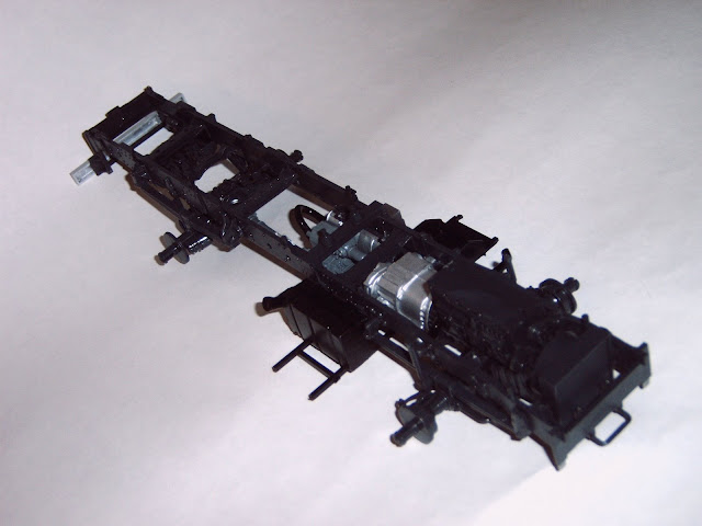

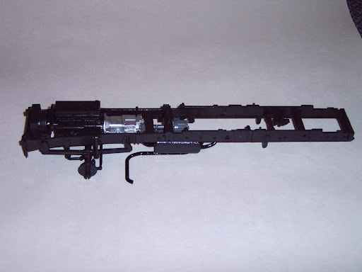

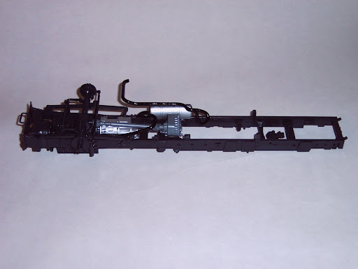

Nun bin ich schon ein klein wenig vorangeschritten mit meinem Projekt. Habe nun schon Teile des Chassis fertig gestellt, seht selbst:
Am letzten Wochenende war ich in Kiel und da hat Papa mir doch tatsächlich eine neue schicke Lötstation spendiert ... und da habe ich schon die ersten Lötübungen mit SMDs absolviert, bisher leuchtet aber keine von den 3en ... ich schätze mal dass ich entweder zu heiß gelötet habe, bzw dass sie durch zu viel Strom gekillt habe. (3V statt 2V) 2 SMDs habe ich noch, ich bitte um Tipps wie ich sie zum leuchten kriege :idee: :idee: :ok:
Bis jetzt hat mir das zusammenbauen höllischen Spaß gebracht, habe leider nur nicht so viel Zeit dafür, denn im Moment ist Klausursaison und ich arbeite auf mein Abitur zu und Schule ist sowieso wichtiger als (fast) alles andere. Ihr könnt gerne was zu den bisherigen Schritten sagen, werde mir demnächst jedoch bei eBay einen Airbrushkompressor und eine Gun kaufen, dann werden die farbtechnischen Leistungen auch besser :pfeif: :pfeif:
Kritik oder Lob oder Tipps oder noch besser konstruktive Kritik ist hier erwünscht :hand: :hand:
Bis zum nächsten Update
euer Philipp

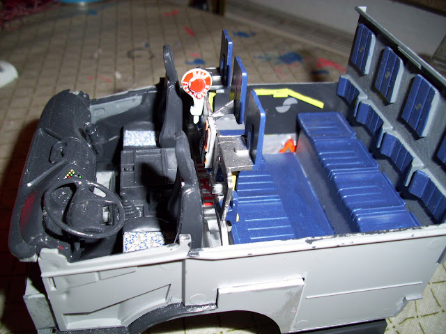

Donnerstag, 1. Januar 2009, 20:16
Aktualisierung seit Ewigkeiten
Hallo ihr lieben
Ich bin nicht so schön vorangekommen, es stresst mich alles ein wenig, dennoch will ich euch mein bisheriges Ergebnis präsentieren: Die Kabine ist von innen schon fertig, die Kabine selbst wartet noch auf Klarlack,Decals und Positionslichter, sowie Kotflügel (eingelaufen beim leichtsinnigen Grundierungstest, bereits neue bestellt) Anprobe bereits erfolgt. Ich hoffe euch gefällt das "Streifendesign", es soll so aussehen wie ich es gern hätte, es gibt kein konkretes Vorbild. Die Farbe kommt leider nicht so schön zu geltung wie "in Echt" es ist Revell 332. Mit dem Himmel bin ich sehr zufrieden, auch wenn es nicht so aussieht wie vom Profi :pfeif:.. Die Kabine wartet noch auf eine Fensterdichtungen und dann gehts weiter mit Decals und Klarlack. Zum Innenleben der Kabine muss ich wohl nicht allzu viel sagen. alles Standard, ohne upgrades.
Ich freue mich auf positive sowie negative antworten ;) :!!
Viele liebe Grüße und ein frohes neues ModellbauJahr 2009

Kannst Du deine Bilder von der Kabine untereinander vorstellen, da man so den Bildschirm verschieben muß.
Gruß Michael. :wink:
Das habe ich jezz nich so recht verstanden??? :nixweis:
