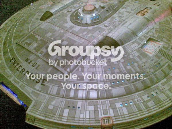

Nach der Fertigstellung der Linien habe ich gesamte Schiff von innen zunächst schwarz und dann chromfarben lackiert um gleichzeitig für Lichtundurchlässigkeit und Reflexion zu sorgen damit das Licht der Dioden später gut verteilt wird.
Anschließend erhielt die Außenseite des Schiffes eine alumiumfarbene Grundlackierung, man kann schön den Effekt des eingeritzten Aztec-Patterns erkennen:
Der nächste Schritt bestand darin die einzelnen Metallplatten zu bemalen. Hierzu habe ich Auliminiumfarbe von Runde zu Runde abgedunkelt und anhand der Vorlage die verschiedenen Legierungen auf die entsprechenden Platten aufgemalt.
Bis man schließlich zu einem vorläufigen Endergebnis kommt:

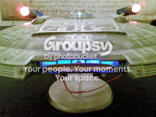

Nun ging es an die Verkabelung. Die LEDs wirken im Helen noch nicht sehr eindrucksvoll...
...im Dunkeln und zusammengesteckt für einen Test dagegen schon eher:
Noch immer sind die Einzelteile nur zusammengesteckt aber mehr und mehr Lichter kommen zusammen, die Impulsantirebe und die Deflektorschüssel, die die Wand gegenüber erhellt:
Lichttests der Warpgondeln:
Nach dern erfolgreichen Lichttests wurde alles verklebt, verspachtelt und an den notwendigen Stellen nachgemalt. Die Aufkleber waren natürlich ein gewisser Kampf, allein aufgrund ihrer Vielzahl. Am Ende erhält man aber:
