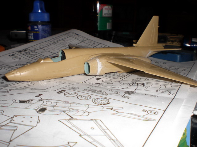

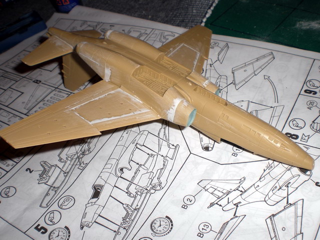

So, das soll nun meine erste "ernsthafte" Arbeit werden. Ich will mich im Airbrushen üben, habe diverse Pastellkreiden besorgt, um Alterungseffekte zu testen, gute, harte Flachpinsel zum Trockenmalen, Spachtelmasse, feine Schleifpapiere (allerdings erst, als ich auf den Fotos die Furchen meiner Schleifarbeiten bemerkt habe) und eine (angeblich) für Tarnmuster geeignete Pistole. Außerdem liegt dem Modell ein Bogen mit sage und schreibe 300-und-ein-paar-gequetschte Decals bei, die aufgebracht werden wollen. Das Modell selbst ist nicht allzu fummelig, also genau das, was ich brauche, um zu üben, was ich lernen will.
Mit den einzelnen Bauphasen will ich auch gar nicht langweilen. Innen ist alles geworden, wie es werden sollte. Die Lackierung habe ich mit Pinseln durchgeführt, alles andere halte ich auch für übertrieben bei dem Kleinkram.

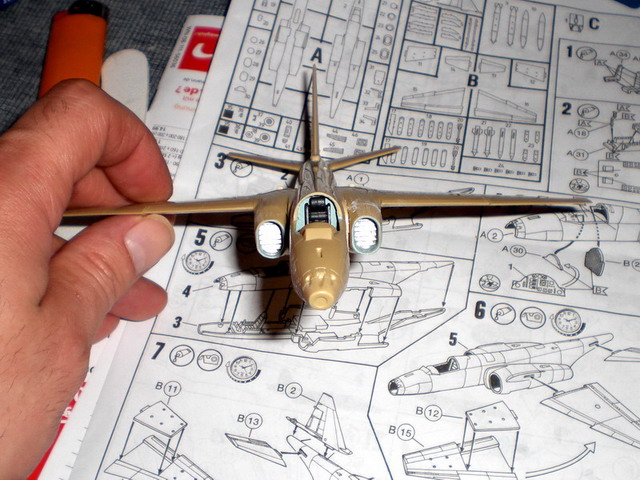

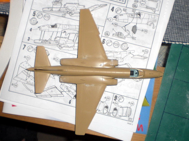

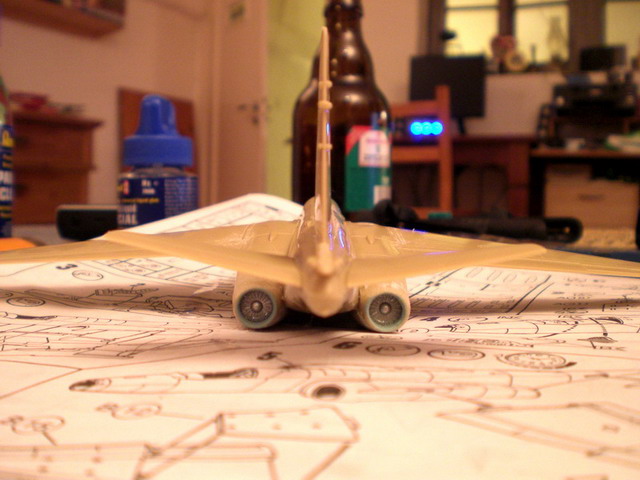

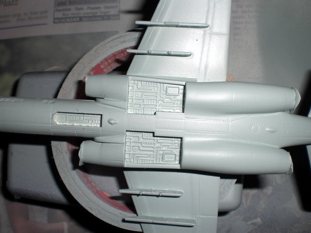

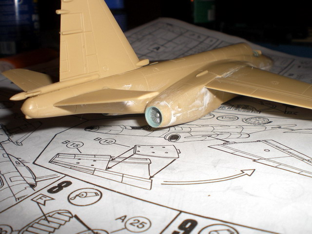

Nach den ersten Spachtel- und groben Schleifarbeiten fiel mir schon mal auf, dass ich feinere Spatel benötige, denn einige der Gravuren habe ich gleich mit dicht gespachtelt.
Hier sieht man deutlich, das Nagelfeilen nicht unbedingt erste Wahl sind, wenn man ein Plastikmodell bearbeitet...
Alles schön symmetrisch, denke ich...

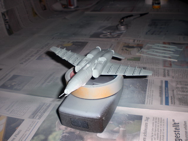

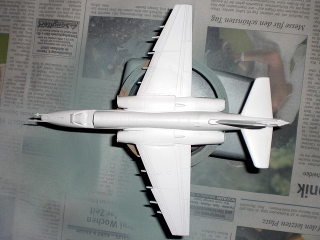

Nach feineren Schleifarbeiten erst mal Grundierung von Tamiya drauf, die hier irgendwo in den Tiefen des Forums immer wieder empfohlen wurde. Und in der Tat: Völlig verblüffendes Zeug! Alle übrig gebliebenen, tieferen Furchen sind verschwunden, aber die Gravuren treten so oberdeutlich hervor, das ist echt der Hammer. Ebenso erkennt man jeden kleinen Fehler, den das Auge vorher übersehen hatte. Noch ne Schicht drüber und gut ist.

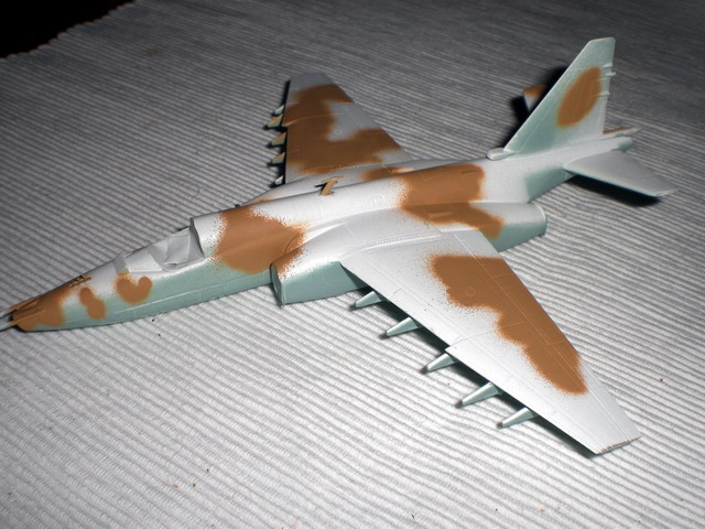

Von unten dann schon mal alles schön hellblau. Und da sieht man, wofür ihr euren ersten Trick verraten dürft: Ich hätte die Leitungen und Module gerne in unterschiedlichen Farben. In der Anleitung ist für den gesamten Raum schlichtes grau vorgesehen. Trockenmalen könnte schwierig sein, denn der Raum ist erstens ziemlich beschränkt und endet hart an den Triebwerksgehäusen, groß mit dem Pinsel rum wedeln ist also nicht. Außerdem hätte ich halt gerne die eine Leitung schwarz, die andere rot oder gelb und so weiter. Nun habe ich mich an meine Kindergartenzeit mit Wachsmalkreiden erinnert und dachte, ich pinsel die Leitungen grob farbig an und bedecke danach alles mit dem vorgesehenen Grau. Dann schleife ich vorsichtig die oberste Schicht Farbe wieder ab und voilà: die Leitungen sind farbig. Wird das was? Oder wie würdet ihr das umsetzen?

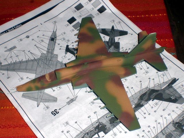

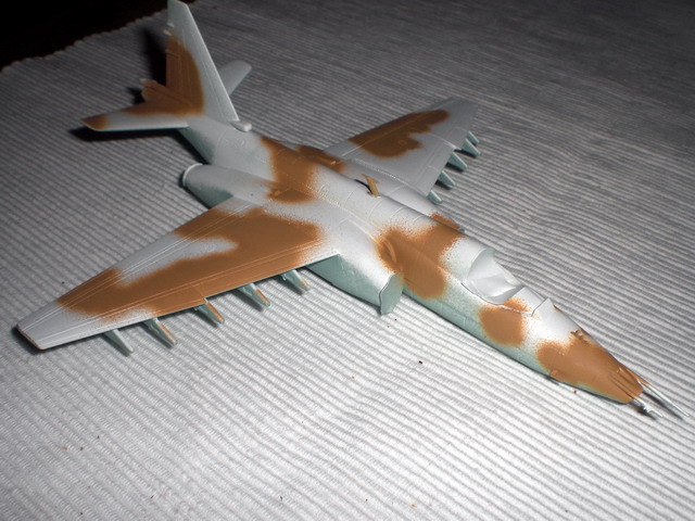

Tja, und das ist nun mein erster Versuch mit der ersten Farbe der Tarnbemalung. Das geht ja gar nicht! Die Anleitung der Revell Standard schweigt sich über die genaue Bedienung leider aus, also habe ich mit Trial and Error an der Düse rumgedreht, bis einigermaßen zielgenau gearbeitet werden konnte. Aber, es ist nicht zu übersehen, da fliegen einfach zu viele Tropfen in der Gegend rum, die Streuung ist zu groß. Liegt das am Werkzeug oder bin ich zu blöd, das Werkzeug richtig einzustellen? Also sollte das mit der Standard besser hinzukriegen sein? Oder muss ich maskieren? Aber ich will ja eigentlich weiche Übergänge...
Ich werde mir als nächstes einen Kompressor und eine bessere Pistole gönnen, aber das geht dann doch deutlich spürbar ins Geld. Ich habe mir den Güde ausgeguckt, der bei ebay für 85 Euro zu haben ist. Ist der ok? Und welche Pistole sollte ich mir zulegen? Die Flexible aus Revells Master Class scheint ja interessant zu sein, weil man da auch mal kleine Mengen sprühen, aber trotzdem ein Glas drunter schrauben kann. Nur ist die ja nicht gerade billig. Vielleicht gibt es ja ähnliches preiswerter von anderen Anbietern? Wie ist den die, die dem "großen" Güde beiliegt?
Wie haltet ihr eure Geräte sauber? Wenn ich das mit Revell Mittel mache, wird mir das zu teuer. Die Pistole selbst geht ja, aber Deckel, Ansaugröhrchen usw, nee, da habe ich nach 5 Farben ja ein Gläschen Airbrush Clean durch geballert. Was ist denn das Lösungsmittel der Email Farben? Kann ich Terpentin nehmen? Oder Aceton? Beides ist ja literweise für 2 Euronen im Baustoffhandel zu haben.

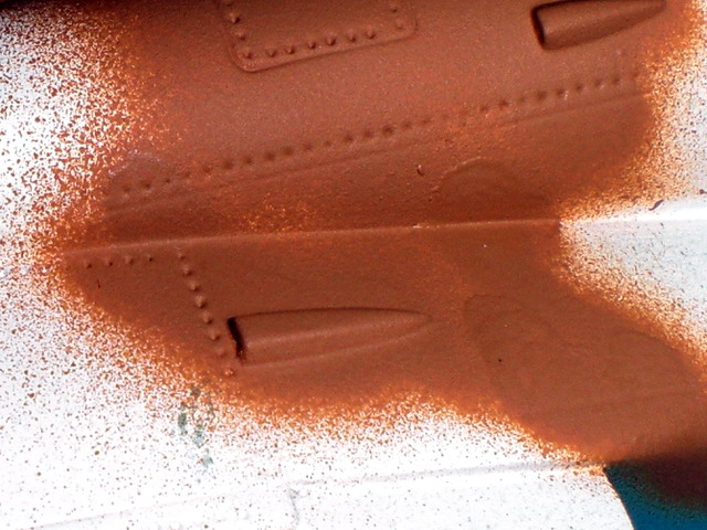

Zu Schluss noch ein Kontrast verstärktes Detail, das deutlich zeigt, wo ich drauf achten muss. Abgesehen von der Streuung sieht man links, dass Farbe fehlt und rechts, dass viel zu viel drauf ist. Wenn ich eine Lösung für die Streuung habe, schleife ich noch mal drüber und schraube das Afrikabraun noch mal unter die Pistole...
Na, dann lasst mal hören und tut euch keinen Zwang an, grundsätzliche Kritik anzubringen, insbesondere wenn grobe Fehler auffallen.

Bei mir hats immer so dolle Effekte gegeben, wenn die Düse kaputt war.
Von Revell-Airbrush halte ich nicht mehr viel, habe inzwischen 3 Pistolen durch und nur Ärger damit gehabt. Da bekommst du meiner Meinung nach besser für das selbe Geld.
Auf dem letzten Bild erkennt man ganz gut, dass du zu lange auf einen Punkt gehalten hast. Man sieht schön diesen Farbklex.
Die Gravuren am Modell kannst du ja nochmal nachziehen, aber ordentlich gespachtelt spart eine Menge Arbeit.

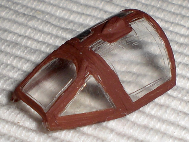

Ja, Fotos sind grausam, vor allem, wenn man auch noch Sättigung und Kontrast verstärkt. Mit dem bloßen Auge ist das Braun viel heller und man sieht den Farbklecks nur, wenn man ihn sucht. Trotzdem soll das natürlich nicht sein.
Habe die Kanzel nochmal abgelichtet und ebenfalls die Fotobearbeitung drüber laufen lassen:

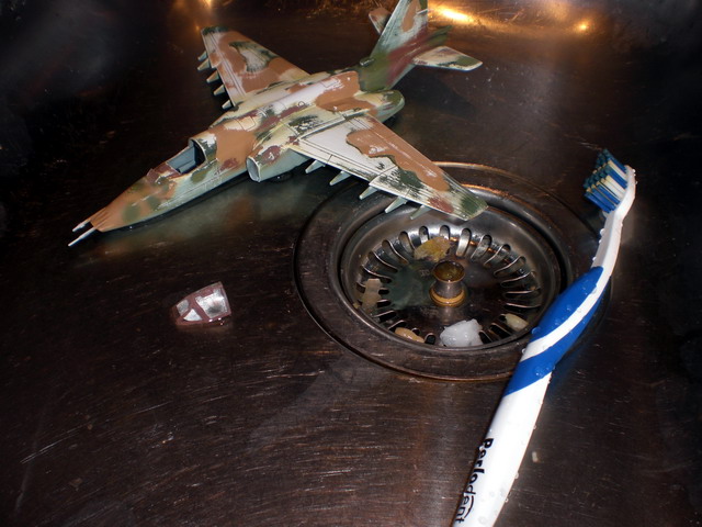

Grausam! Aber Absicht, denn hier gleich die nächste Frage:
Ich habe versucht, die Kanzel zu maskieren. Außer dass ich sie dabei total zerkratzt habe, hat es nichts gebracht, obwohl ich mir locker eine Stunde Zeit genommen habe. Das Ding ist einfach so klein, mit Rundungen und der Hutze oben drauf, so fein kriege ich das mit dem Messer einfach nicht hin! Wie macht ihr das?? Direkt auf der Kanzel arbeiten ist offenbar der falsche Weg, denn ich schneide ja in jedem Fall ins Material. Mit flüssiger Maskierung kann ich mir auch nicht vorstellen, dass ich das sauber hin kriege, denn dann ist ja eigentlich nichts anders, als es jetzt ist, nachdem ich dann aus Verzweifelung die Kanzel mit dem Pinsel bemalt habe.
Auf dem Bild sieht das wirklich katastrophal aus, aber live geht es eigentlich. Ich bin überrascht, wie fein ich mit dem Pinsel arbeiten kann. Nur ist es eben trotzdem nicht, wie ich es gerne hätte. Das wird ja auch in Zukunft immer wieder auftauchen, das Problem. Es muss doch möglich sein, die Streben sauber hin zu kriegen. Aber wie?

schau mal hier im Baubericht meiner Arado. Ich habe die Kanzel mit Tamiyatape abgeklebt. Ist eigentlich recht einfach. ;)
Michael
Sonntag, 10. Februar 2008, 13:17
Hmm, eigentlich habe ich es genau so versucht. Ist also wohl doch nur Übung. Ich seh mal, dass ich mir auch so ein Skalpell besorge und probiere es beim nächsten Modell nochmal. Vielleicht achte ich auf eine einfachere Kanzel, bis ich es besser drauf habe.

Zum üben hast Du Dir sicherlich nicht gerade das einfachste Tarnmuster ausgesucht, besonders wenn man noch nicht über das nötige Equipment verfügt und Fotos im Macro Bereich enthüllen natürlich jede Kleinigkeit, was das Auge unter normalen Lichtverhältnissen nicht sieht. Vom bauen her sieht das alles ganz ordentlich aus und der Rest wird schon. Gruß, Jabo31.

vom Sprühbild der Farben würde ich mal behaupten, dass Du mit zu wenig Luftdruck gearbeitet hast! Erfahrungswert 1,5 - 2 bar. :ok:
1,5 - 2 bar..???? :( im leben nicht..... da kann man die Farbe ja gleich so aufs Modell kippen.. ne ne so nicht...
Um einen Weichen und nicht gesprenkelten Farbauftrag zu bekommen verdünne ich die Farben sehr stark und Trage sie dann in 3 bis 4 schichten auf. Arbeitsdruck ist hier max. 0,5 bis 0,6 bar.

Bezüglich des Maskierens: Ich schneide nie auf der Kanzel.
Für Rundungen nehme ich z.B. 0.4mm breites Abklebeband (Micron), das lege ich an die Rundung an. Weil das so schmal ist, kann man das prima biegen, ohne das das "Verwerfungen" zeigt. Natürlich kann man sich auch einen sehr schmalen Streifen Tamiya-Band abschneiden und den dafür nehmen. Den Rest der zu maskierenen Stelle, nachdem die Rundung sauber abgeklebt ist, stückele ich dann aus Abklebeband-Stückchen zusammen. Geht recht gut und erfordert lange nicht soviel Schneidegeschick wie das Ritzen auf der Kanzel.
Wenn Du eine "180 Grad" Rundung hast, wird sich das trotzdem hochwölben. In dem Fall einfach längs in ein paar Teile teilen, so daß kein Teil zu stark gerkümmt wird und auf der Kanzel zusammenschieben.
Versuchs einfach mal. Stückeln und mit Zahnstochern und Pinzette auf der Kanzel zurechtrücken geht jedenfalls für mich, als ebenfalls Anfänger, deutlich besser !
Keine Angst, da läuft auch bei Pinselbemalung keine Farbe dazwischen und bei Airbrush schon gleich garnicht.

also ich schneide meine masken immer auf den kanzeln - hatte bisher keine probleme damit. ergebnis inkl nahaufnahme siehe hier: KLICK ich verlinke eigentlich nicht auf alte threads von mir, aber da ist eine aufnahme die zeigt, dass das mit dem zuschneiden auf der kanzel garkein problem ist. einfach immer schön in den gravuren schneiden. was die tarnung angeht - versuchs mal mit losen masken oder "UHU Tac" aus dem schreibwarenladen. habe ich zb bei meiner tiger (auch irgendwo auf seite 5 oder so in der bildergalerie) verwendet - geht astrein.

Eben. Genauso ist das Stückeln ja gemeint. Der Unterschied ist halt, das es deutlich einfacher wird, wenn man sich das aus Stücken zusammensetzt und nicht alles auf einmal macht. Jedenfalls für mich.

Die Kanzel kannst Du am Kanzelrand entlang mit schmalen Streifen abdecken und mit flüssigem Maskierliquid den Rest ausfüllen. Das Zeug wird vorsichtig mit einem Zahnstocher auf der Fläche verteilt. :ok:

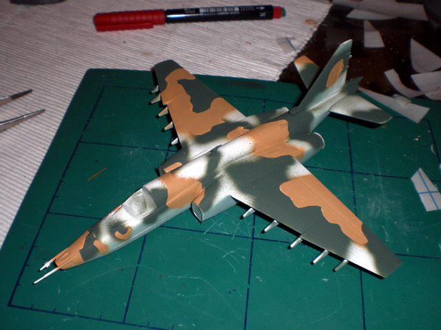

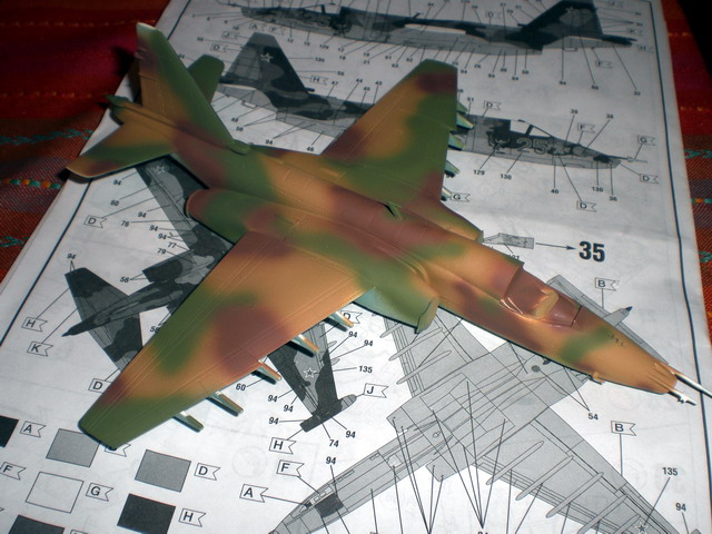

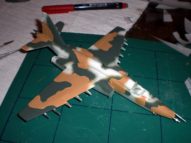

So, nun aber noch zwei neue Bilder von meiner ersten Tarnbemalung **stolzsei**
Ich habe die alte Farbe nicht entfernt, deshalb sieht es aus der Nähe nicht ganz perfekt aus, aber für mich erstmal völlig zufriedenstellend. Ich habe mir bei ebay noch 500 Pipetten für 15 Euro besorgt und den Rest der gemischten Farben zurück in die Pipetten gefüllt, mit dem Feuerzeug die Spitze erhitzt und zusammen gequetscht. Für Nacharbeiten, etwa an den Flügelkanten oder wenn ich die Masken entferne, habe ich also noch frische Farbe im gleichen Ton übrig.
Hier noch mal der direkte Vergleich (vorher war dunkelgrün pur, jetzt wie in der Anleitung 50:50 mit gelb):
So, nun sagt mal: besser als vorher?

Weitaus besser ! Für den ersten Tarnanstrich mit Airbrush finde ich das schon sehr gelungen. Der "weiche" Bereich zwischen den Tarnungen ist vielleicht für 1/72 bischen groß, aber insgesamt sieht das doch schon gut aus !

Ja, das stimmt, aber real sieht das eigentlich gar nicht so dramatisch aus. Ich habe aber selbst einiges auszusetzen und werde den Lack jetzt doch nochmal entfernen. Erstens hab ich da durch die ganzen Versuche inzwischen so dick Farbe drauf, dass nach dem Entfernen der Masken ein regelrechter "Lackgrat" zu sehen ist, den ich abschleifen musste und das jetzt sch**** aussieht, zumal an so "unwichtigen" Stellen wie das Cockpit und die Triebwerke.
Zweitens sind aus dem gleichen Grund die Gravuren so langsam nicht mehr existent und ich wusste bei meinen ersten Versuchen auch noch nichts von Preshading und dergleichen.
Drittens habe ich **schäääääm** vergessen, ein paar Teile VOR dem Tarnen anzubringen, die auch noch so schlecht passen, dass ich spachteln muss.
Und last but not least brauche ich ja für meine Triplex, die ich vielleicht nächstes WE schon mein Eigen nenne, ein geeignetes Übungsobjekt. Und genau dafür war die Sukhoj ja gedacht. Da ich auch noch nie entlackt habe, trifft sich das ja gut :D

7. ich wollte alles entlacken. Das ist dabei raus gekommen:
Ich habe zunächst 2x eine Stunde das bei uns im Schrank stehende Billig-Backofenspray von TIP einwirken lassen. Danach habe ich im Baumarkt für 9,95 das Turbozeugs gekauft, auf dem etwa 200 Warnhinweise stehen und Zeichen für Ätzend usw. aufgedruckt sind. Erst mal die für verkrustete Öfen empfohlenen 5 Minuten gewartet, weil ich Angst hatte, die Sukhoj könnte danach flüssig sein, dann nochmal eine Stunde. Insgesamt habe ich etwa 30 Minuten mit Zahnbürste, Britt Schwamm und Gemüsebürste geschrubbt und dabei etwa 1 Hektoliter warmes Wasser durch den Ausguss gespült. Und immer noch ist Lack drauf. Dafür ist jede Menge Kleinkrams abgebrochen und die Innenlackierung hat gelitten, obwohl ich alles schön ausgestopft und maskiert hatte (siehe Ausguss). Das Modell wird nicht besser davon. Ok, ich kann mir jetzt das Preshading sparen :abhau:
Vor allem aber habe ich heute etwa doppelt soviel Geld ausgegeben, den Lack runter zu kriegen, als das Modell neu kostet. Ich denke, ich hole es mir nochmal oder werde irgendwann mal eine Restauration starten. Vielleicht nehme ich es auch als Übungsobjekt für neue Techniken, die ich noch nicht ausprobiert habe, mal sehen.
Mal sehen, womit ich jetzt weiter mache. Ob ich mich schon an den C-900 wagen soll? Hab auch noch ne Scharnhorst in 1:570 hier liegen, eine BF 109 G-10 und *räusper* eine HMS Victory in 1:225.
Jetzt muss mir nur noch einer sagen, wie ich den Präfix des Threads auf "Abgebrochen" ändere...
