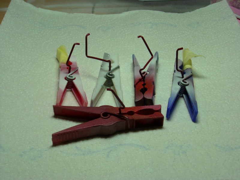

die Chromteile soweit fertig :D
Und jetzt kommt der Knaller :hey: :hey: :hey: :hey: :hey: :hey:
hab doch glatt vergessen, den Kühlergrill mit zu lackieren :roll: :roll:
Werd da jetzt mal eine andere Idee probieren, komm ich später drauf zurück :rolleyes:

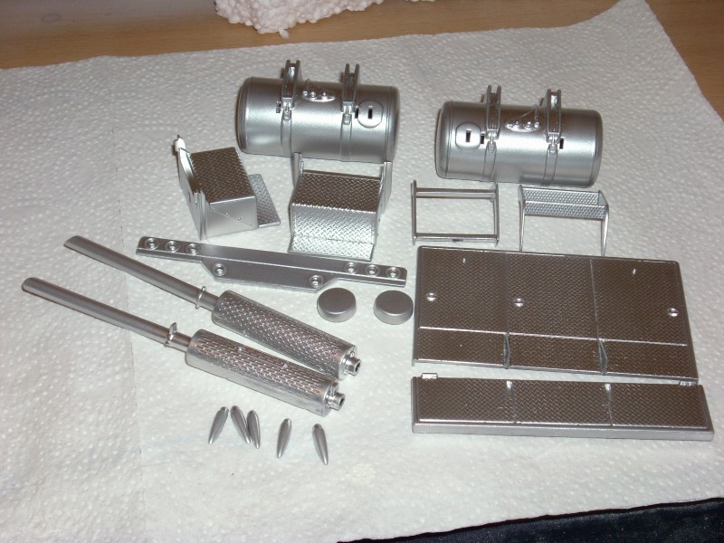

mit welcher Farbe lackierst du denn deine Chromsachen
normalerweise nehm ich AlcladII, krieg damit aber nicht den gleichen Glanz hin, wie die Originalteile im Bausatz sind.
Hab mir dann gedacht, nimmst einfach Chromeffektlack aus der Dose.
Ist günstige aus dem Autozubehör, Glanz aber auch nicht so wie Bausatzchrom :(
Das wird man unter normalen Bedingungen zu Hause auch nicht hinbekommen, weil so einen Hochglanz auf Kunststoff hinzubekommen ist bisschen aufwendig ( hab mal recherchiert, Kunststoff muß zuerst "Stromleitfähig" gemacht werden usw.)

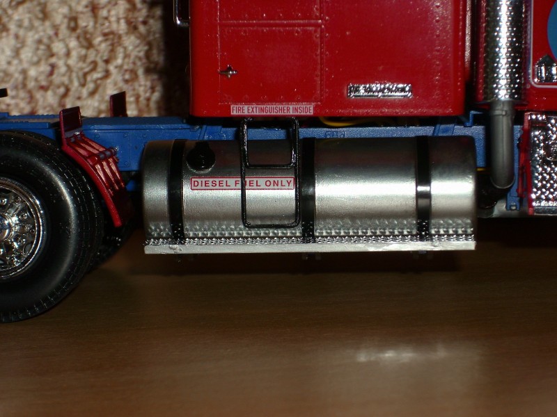

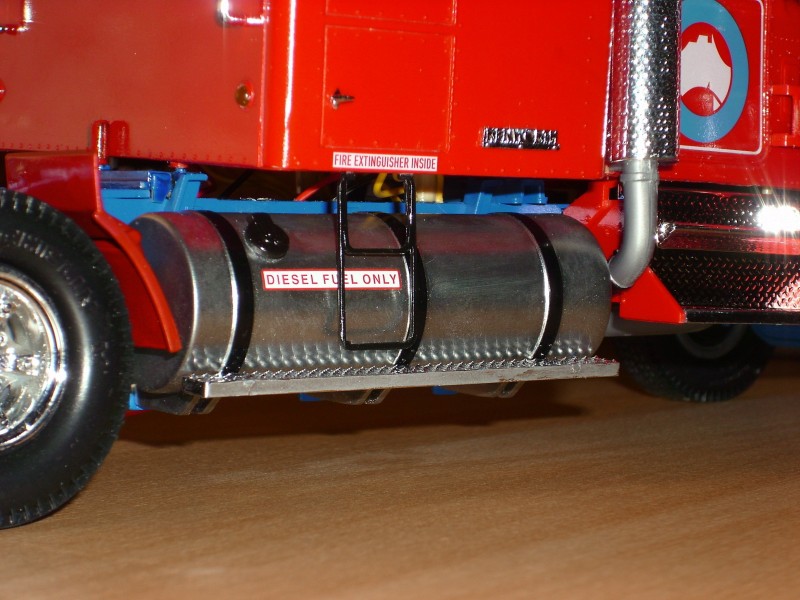

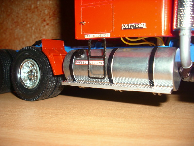

Hier mal Bilder, wie es mit AlcladII bei mir aussieht
Bei dem Ergebnis werd ich nächste Mal wieder mit AlcladII arbeiten...ist zwar viel aufwendiger, aber doch besseres Ergebnis wie aus der Dose ( find ich zumindest :) )

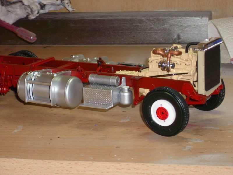

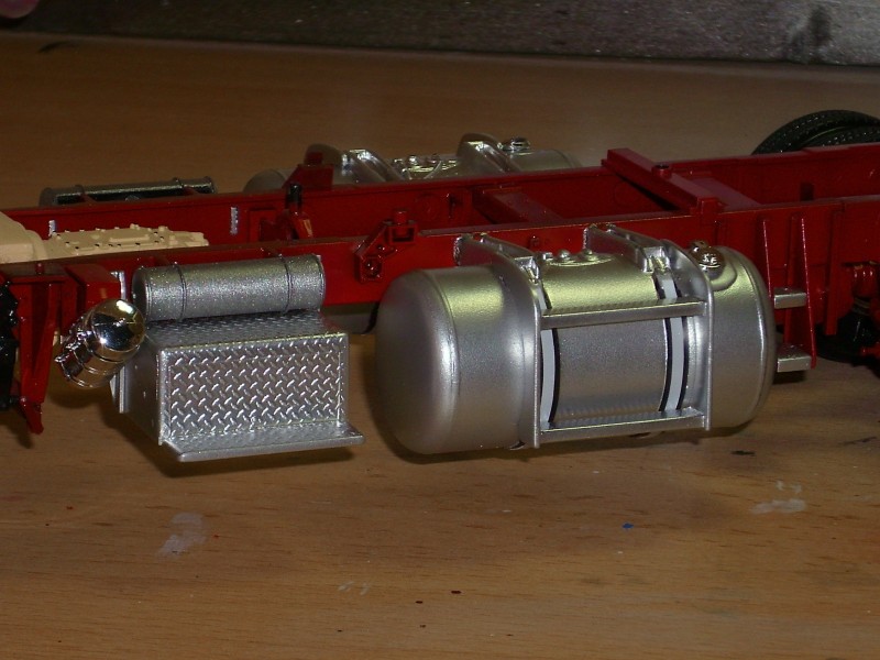

Tanks auch mal fertig gemacht, hab für die Tankbänder schwarzes Isolierband in passende Streifen geschnitten und aufgeklebt.( Soll das Gummi andeuten )
Dann hab ich weißes Isolierband in schmalere Streifen geschnitten und ebenfalls aufgeklebt. ( Soll Spannring in Wagenfarbe darstellen )
96
Sonntag, 14. Dezember 2014, 14:39
Deine Tanks sehen echt edel aus :ok: .

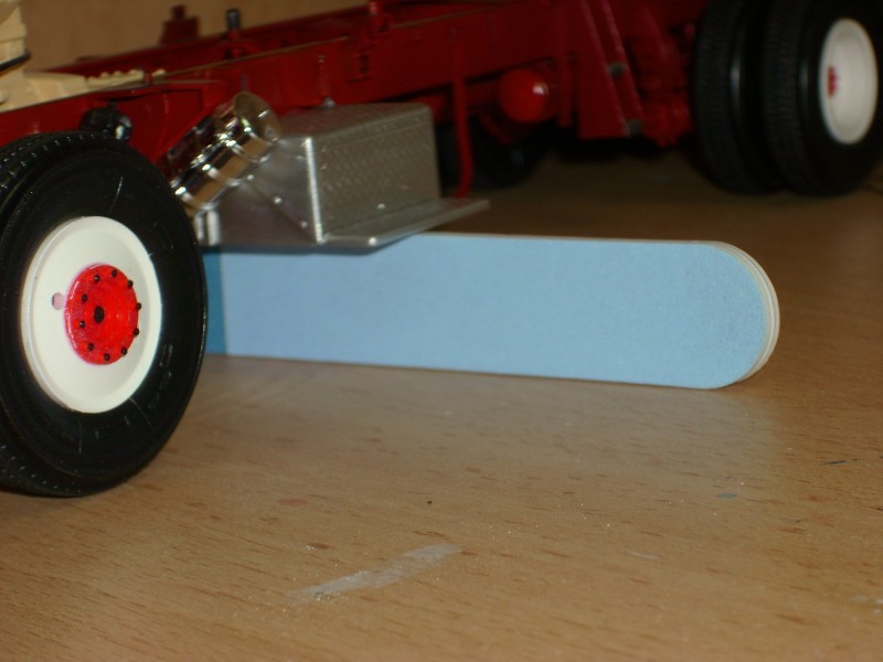

Enrico
  • »Eumel« ist der Autor dieses Themas
Beiträge: 2 419

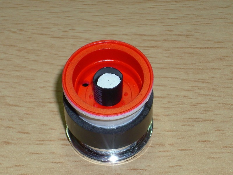

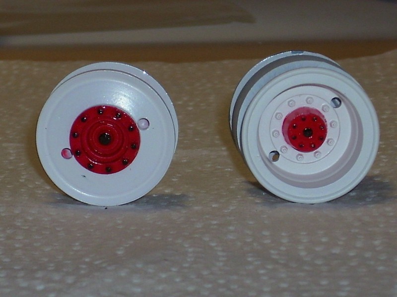

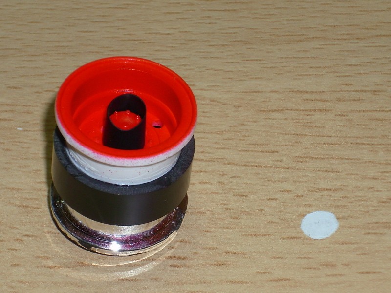

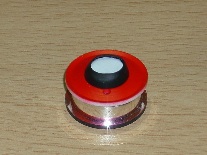

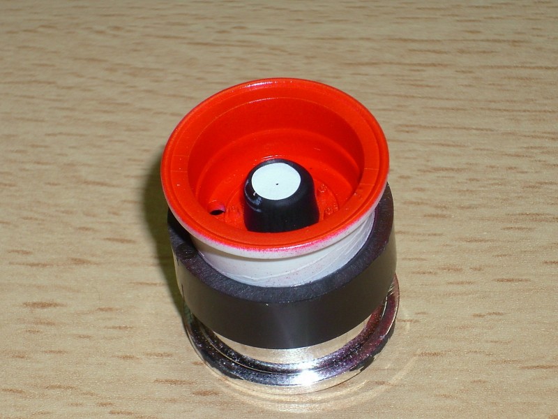

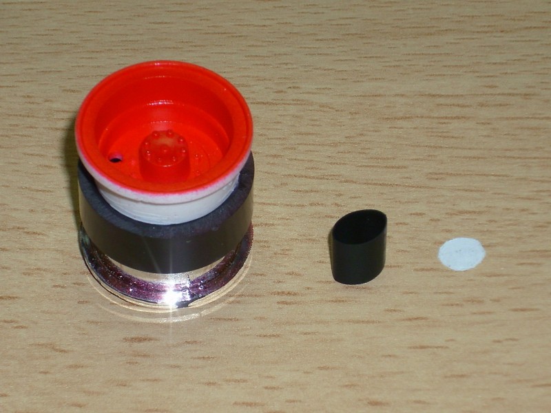

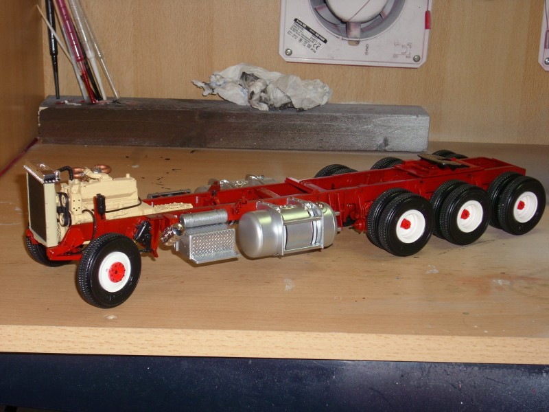

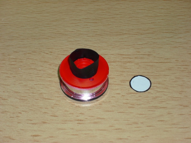

:wink: :wink: :wink:
Schrumpfschlauch und ich sind ab jetzt die besten Freunde :grins:

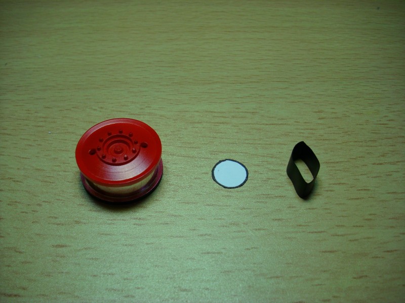

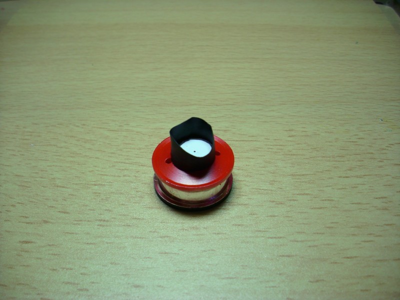

Hab entdeckt, das da Schrumpfschläuche bei sind, welche vom Durchmesser perfekt paßten. Liegen gut stramm auf, aber nicht zu doll um den Lack wieder "runterzuziehen" :thumbsup: :thumbsup:
Schrumpschlauch etwas länger wie die Radnaben zugeschnitten und aus normalem Papier Kreise ausgeschnitten, ca. 1mm kleiner im Durchmesser wie Radnaben

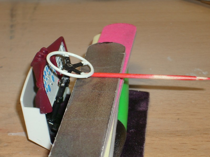

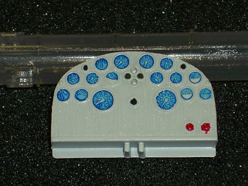

Schrumpschlauch übergezogen
Papierkreis reingelegt
Kante mit Lötkolben geschrumpft

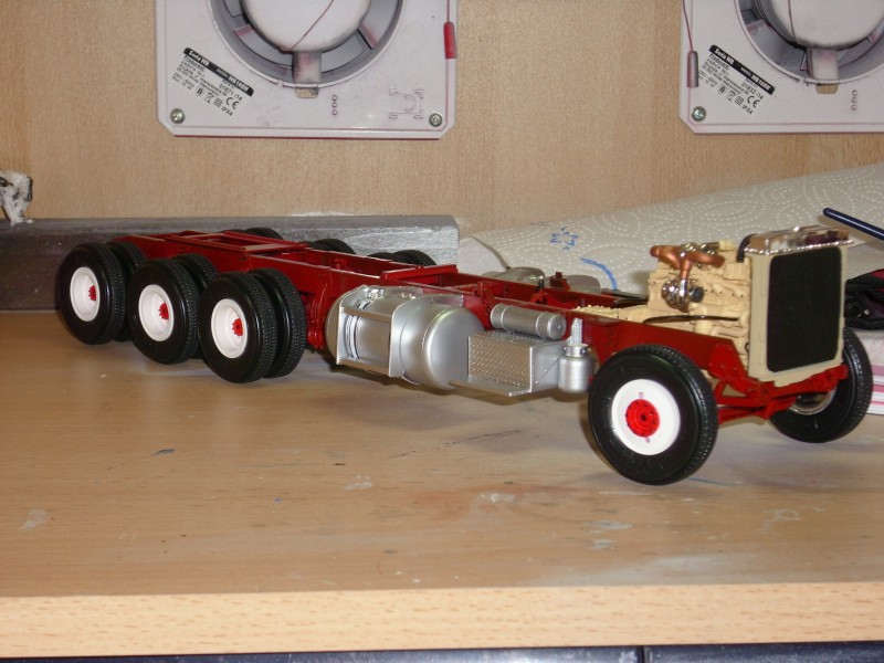

Das gleiche mit den Vorderrädern
Sieht doch fertig gar nicht mal so schlecht aus :P
Ach ja, hab erst alles rot lackiert und rot durch diese Variante abgedeckt und dann weiß lackiert. :cracy: :grins:

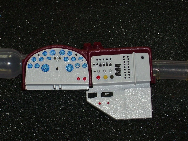

Ich muß jetzt einfach mal den Hut vor den Figurenmalern und Flugzeugbauern ziehen :)
Wie ihr den Figuren in dem kleinen Maßstab durch Farbe Details verleiht wie z.B. Gesichtsausdrücke oder Schatten an Kleidung,
und bei Flugzeugen das Cockpit z.B. detailliert bemalt ist der Wahnsinn :ok: :ok: :ok:
Natürlich geht das Lob auch an alle anderen Modellbaukollegen, die es draufhaben, so detailliert zu malen :D

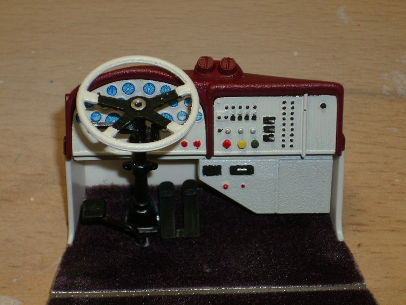

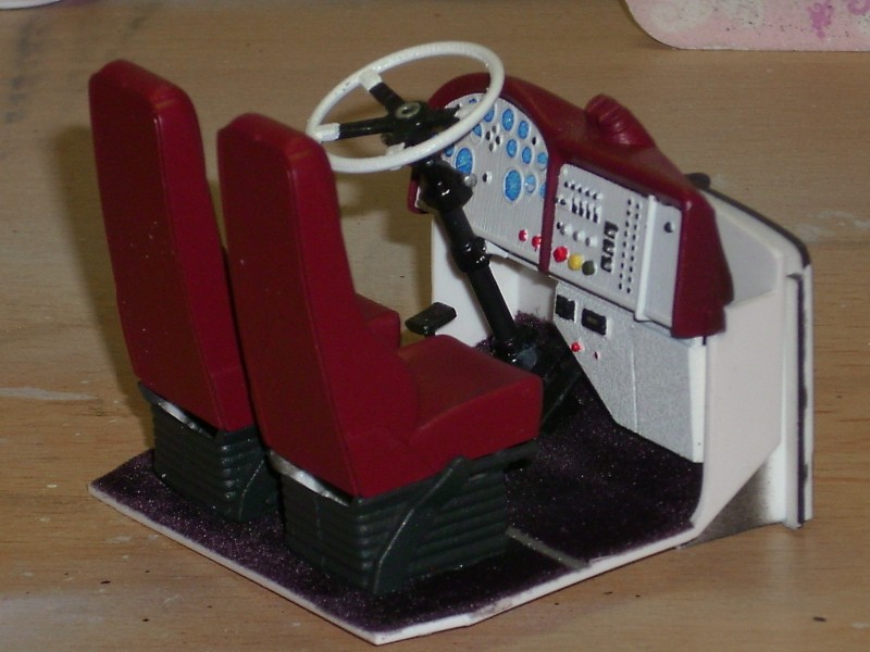

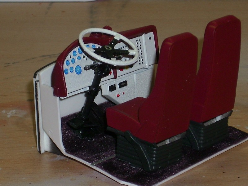

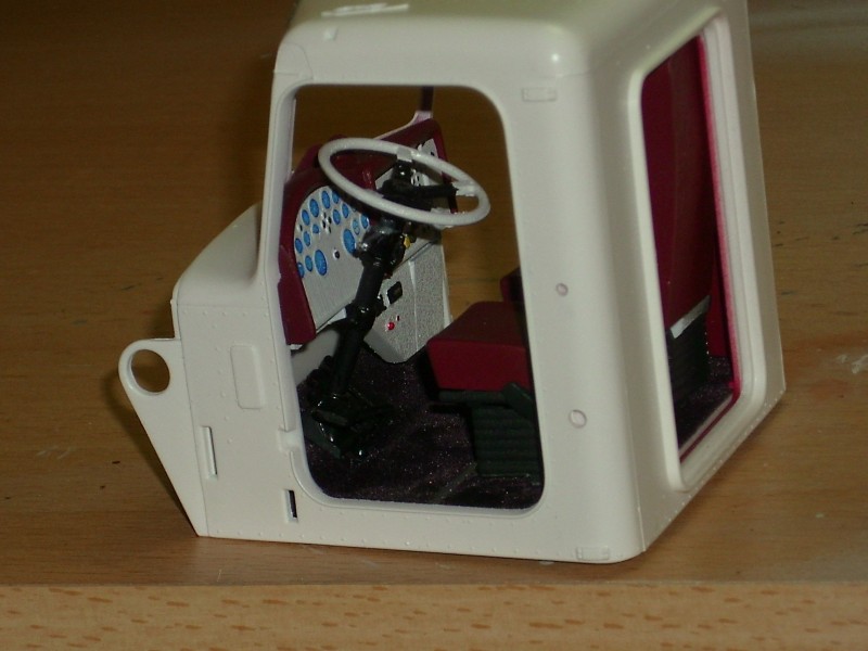

Ich komm da drauf, weil ich das Cockpit mal etwas aufwerten wollte.
Lackiert hatte ich es schon in weiß, Decals liegen dem Bausatz nicht bei, muß also eh bemalt werden.
Hab dafür blaue und weiße Farbe gemischt und sehr viel verdünnt, bis wäßrig und wenig deckend war.
Diese Farbe hab ich dann unter der Lupe mit einem ( für mich :hey: ) kleinen Pinsel in die einzelnen Anzeigen tropfen lassen.
Der Effekt, daß sich die Zeiger wieder herausheben, stellte sich wie geplant sehr gut ein :thumbsup: :thumbsup:

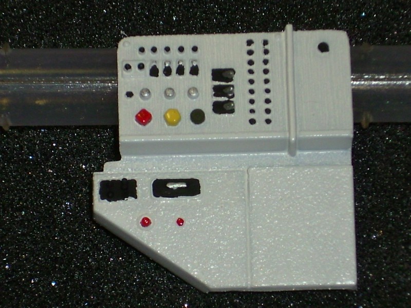

Die einzelnen Schalter hab ich auch mit ziemlich dünner Farbe gemacht.
Das Ergebnis seht ihr jetzt, besser krieg ich das auf keinen Fall hin :cracy:
( sieht auch nur vergrößert so schei..... aus, in normaler Größe echt top, selbst auf diese miese Bemalung bin ich Stolz aufs Gesamtergebnis :rolleyes:
Also nochmal allen Detailmalern meinen vollsten :respekt: :respekt: :respekt:

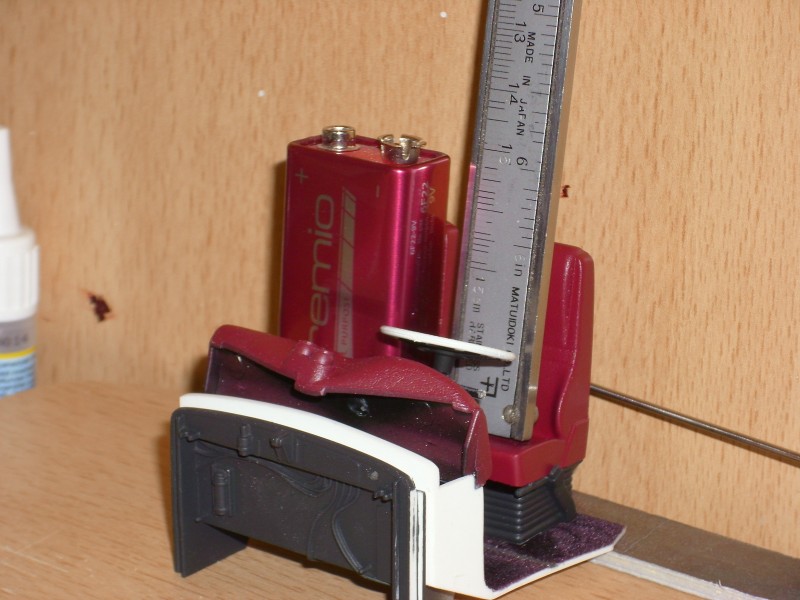

Da das Dach vom Sleeper ja zu öffnen ist, stellt sich immer das Problem, daß es nicht richtig paßt/aufliegt und schnell runter fällt :motz:
So sieht meine Lösung aus.....
Im Sleeper unteren Bereich 2 Giesastreste angeklebt
Da der Fahrer nach neuesten Bestimmungen nicht mehr so lange im Truck "wohnen" darf, reicht auch ein schmales Bett :abhau: :abhau: :abhau:
Spaß beiseite, der Grund ist ganz einfach, hab das Bett als Verstärkung angeklebt, damit Wand stabil ist :hey:
Die gleichen Giesastreste hab ich innen ins Dach geklebt
Gummiband unten eingehangen
Und Dach am anderen Ende angehangen
Dies auf beiden Seiten sorgt dafür, daß das Dach stramm auf den Sleeper gezogen wird und vollständig aufliegt.
Und runter fallen kann es jetzt auch nicht mehr :thumbsup: :thumbsup:

Zum Cockpit,das werd ich mir beim nächsten Truck mal von dir klauen,die Arbeit mit den Blau gefällt mir.

Das weiß ja auch jeder, steht doch in der Bauanleitung :hey: :hey:
Bin mal gespannt, wann die ersten mit Fön am Basteltisch arbeiten und sich dann beschweren, daß alle Kleinteile usw. "verschwinden" :baeh: :baeh: :baeh:
Kein Problem, dafür hab ich es ja hier mitgeteilt ( weils nicht in der Anleitung steht ;) )
Du wirst noch zum absoluten Schrumpfschlauch-Profi :D

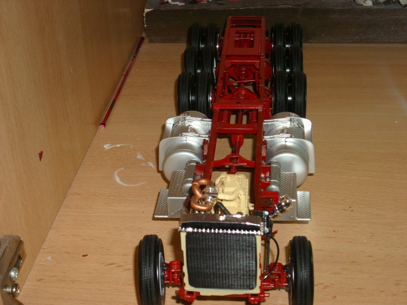

trotz meines Elektrik-Problem geht der Bau dennoch weiter.....wenn auch zögerlich :trost:
Laut Anleitung soll Armatur und Fahrersitz erst nach dem einsetzen des Innenlebens montiert werden.
Das wäre mir zu frickelig und umständlich :rolleyes:
Also hab ich das Innenleben zuerst komplett zusammen gebaut.
Lenkrad wurde so fixiert
Sitze mit Gewichten am Platz gehalten, bis Kleber hart ist
Innenleben soweit fertig
Nachdem ich die Trennwand zum Motorraum und die Rückwand angeklebt habe, hab ich ca. 15 Minuten gewartet, bis der Kleber anfing fest zu werden, aber noch leicht beweglich .
Das ganze dann zum arretieren in die Hütte geschoben. Wenn Kleber hart ist, kann ich das ganze wieder rausziehen um die Scheiben einzusetzen.
Motor, Tank, Einstiegkästen und diverse Kleinteile auch montiert
zum fixieren helf ich mir so
So sieht das Fahrgestell zur Zeit aus
Die Lichtleiter für Dachleuchten lackiert, damit Licht auch nur am Ende austritt ;)
