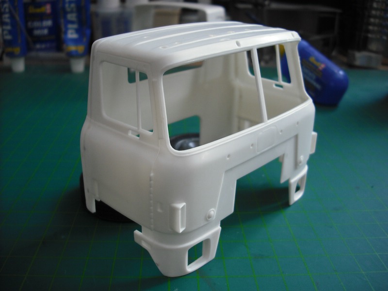

So viel ist jetzt noch nicht passiert....
Ein paar Bilder hab ich aber schon:

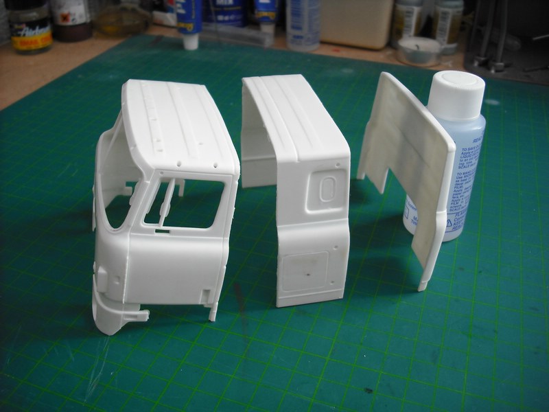

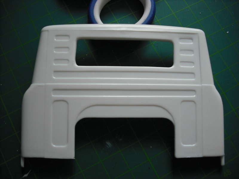

Dann hab ich das Ganze mal etwas auf "Kürze" gebracht
Die Rückwand hat noch eine Fensteröffnung bekommen
Jetzt geht es erst einmal ans säubern und schleifen. Werde Euch auf dem Laufenden halten...

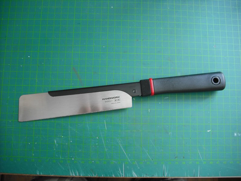

!e Frage,womit schneidest Du ?
Donnerstag, 17. Juli 2014, 13:24
Hi Werner,
gesägt wird hier mit...
Kuckst Du:
Hatte ich mir in einem Baumarkt besorgt. Die Zähne sind recht fein und reißen nicht so beim Sägen.
Super ist auch, dass das Sägeblatt getauscht werden kann.
Sebastian

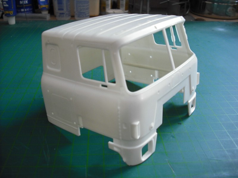

Gestern Abend wurden die Hälften des FH wieder verklebt. Dann noch kräftig die Kelle mit der Spachtelmasse geschwungen und alles gut über Nacht trocknen lassen.
Heute war dann schleifen, spachteln, schleifen.......an der Reihe :S
Nach ein paar Durchgängen sah es auch schon recht ordentlich aus. Hier und da noch was nachbessern...
So schaut der Kleine jetzt aus

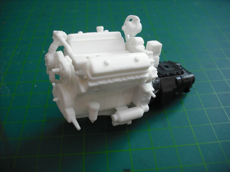

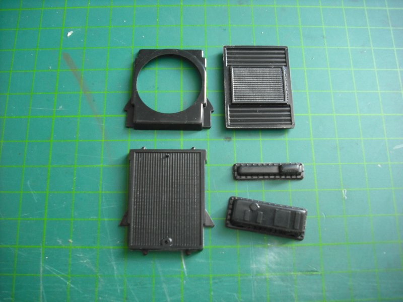

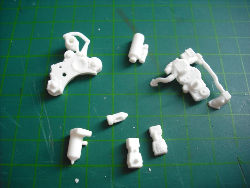

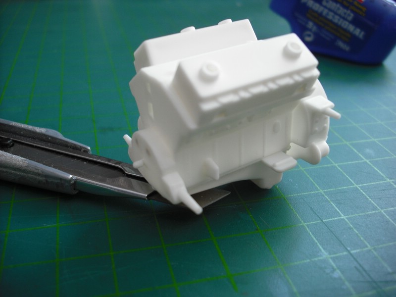

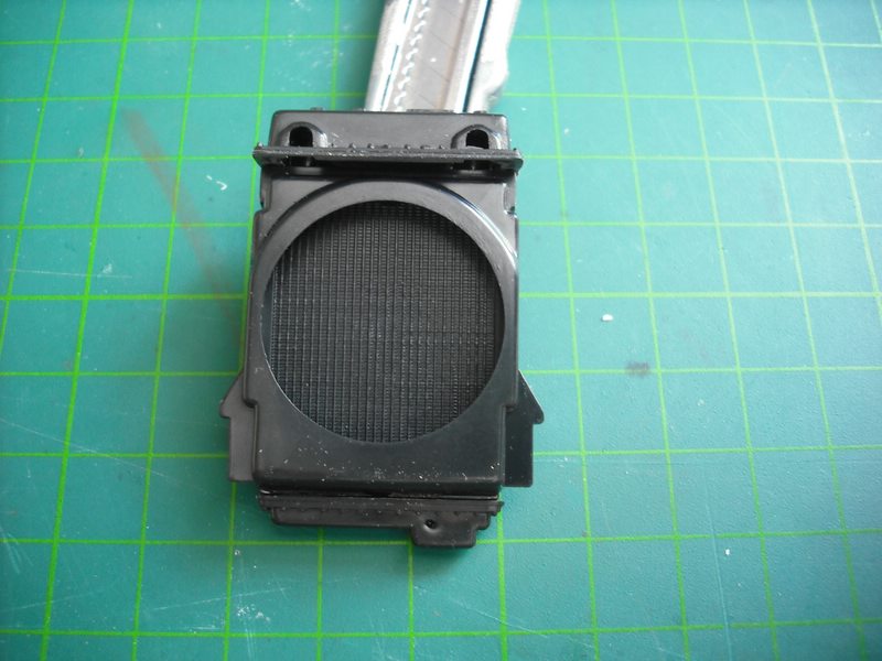

Dann habe ich etwas am Motor gewerkelt und einige Teile verklebt
Dann kam noch der Kühler an die Reihe
Jetzt erstmal in die Sonne....

Der Motor hat sein Getriebe und noch einige Anbauteile bekommen

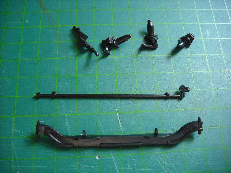

Die hinteren Achsaufnahmen und die Lenkachse wurden verklebt. Die Halterungen für die Querstrebe( Sorry weiß nicht wie man das sonst nennt ) wurden aus Profilen neu gebaut. Die ursprünglichen waren mir zu klein und dünn. Ich wollte dass alles beweglich ist und mehr als 2-3 Lenkbewegungen hätte das nicht gehalten.

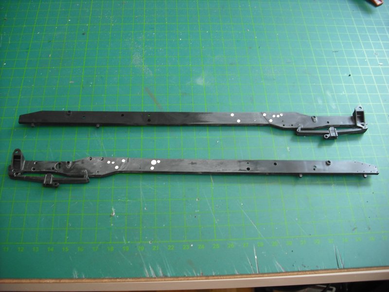

Mit den Rahmenteilen habe ich auch angefangen. Da er nicht in der Länge bleibt, mussten hier schon einige Sachen angepasst werden. Die Aufnahme für die Auspuffanlage wurde weggeschliffen. Die Tanks werden weiter nach vorne versetzt, dadurch passen die vorgesehenen Löcher nicht mehr und wurden ebenfalls verspachtelt. Dann wurde die Rahmenhälften verklebt um weitere Teile anzupassen. Zu guter Letzt wird dieser dann noch gekürzt....

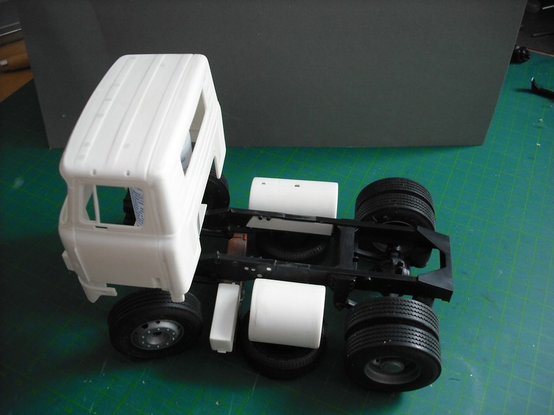

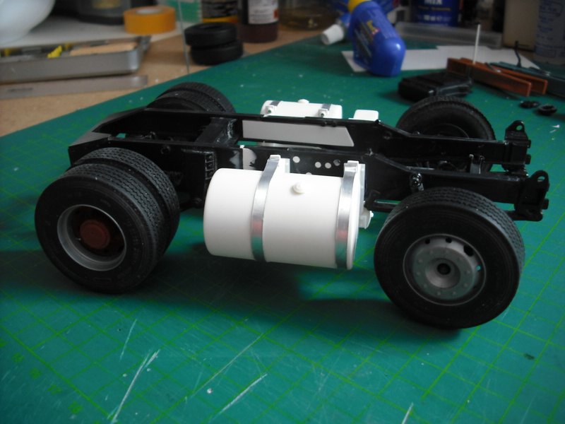

Nachdem der Rahmen getrocknet war, habe ich die hintere Achse fertig montiert. Bilder machen hab ich da leider vergessen...sorry. Das gab dem Ganzen auch etwas mehr Stabilität.
Dann habe ich die Tanks und den Batteriekasten verklebt. Da aber alles schön kurz werden soll und der Batteriekasten inkl. dem Tank dahinter zu lang werden würde, habe ich beides gekürzt.
Beide zusammen haben jetzt, wenn sie hintereinander montiert sind, die gleiche Länge wie der große Tank auf der anderen Seite. Als das passte, kam die Säge wieder zum Einsatz..... :D
Der Rahmen wurde auf ein ordentliches Maß eingekürzt und anschl. wieder verklebt. Schaut jetzt alles noch recht chaotisch aus. Die Schleif- und Sapchtelorgie kann beginnen....
Nun aber zu den Bilden...

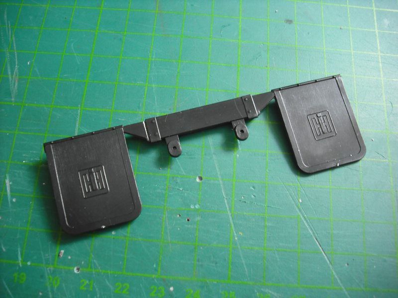

Hier noch die hintere Achse + Schmutzfänger. Die Schmutzfänger habe ich abgetrennt....er bekommt andere.
Dann die Tanks und der Batteriekasten
Und hier gekürzt und schon mal der 1. Schleifdurchgang
Hier der Rahmen in der entgültigen Länge und der montierter Hinterachse
Hier habe ich alles mal Probeweise zusammen gesteckt und ein paar Italeri-Reifen aufgezogen. Sieht schon nach Truck aus oder was sagt Ihr????
Das wars auch schon wieder....

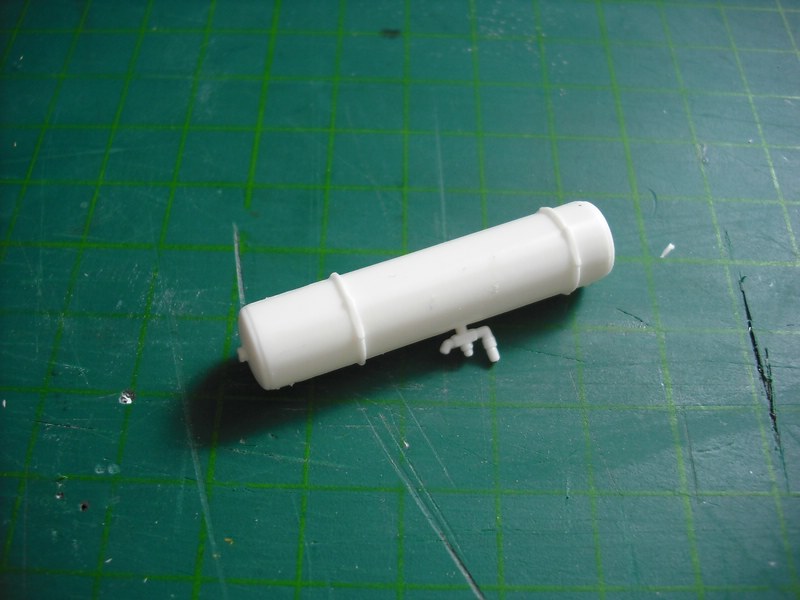

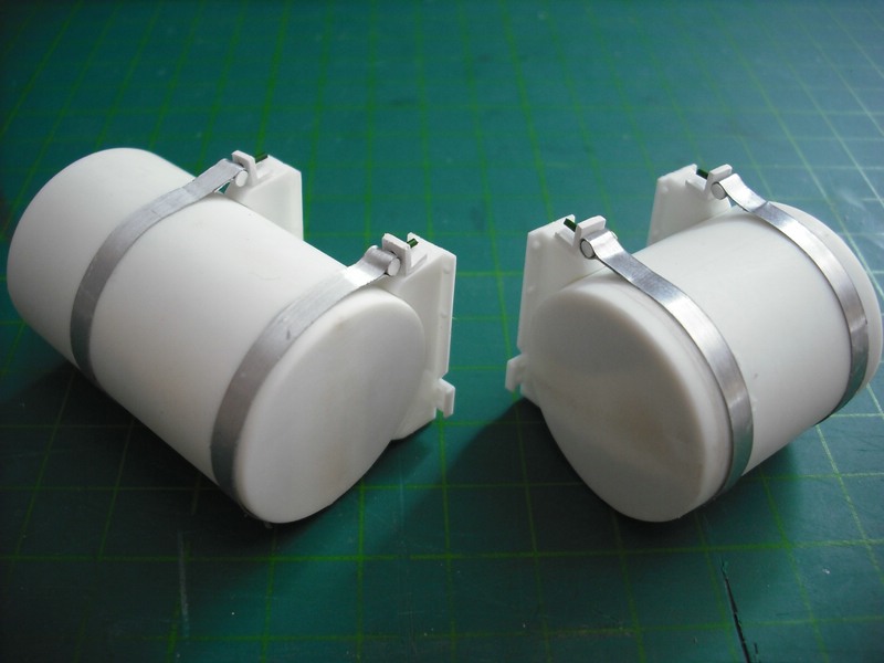

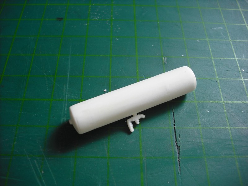

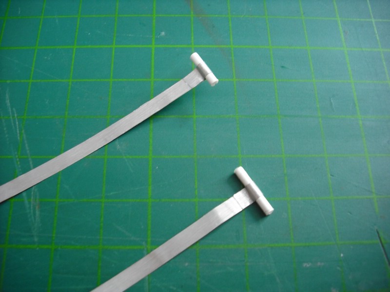

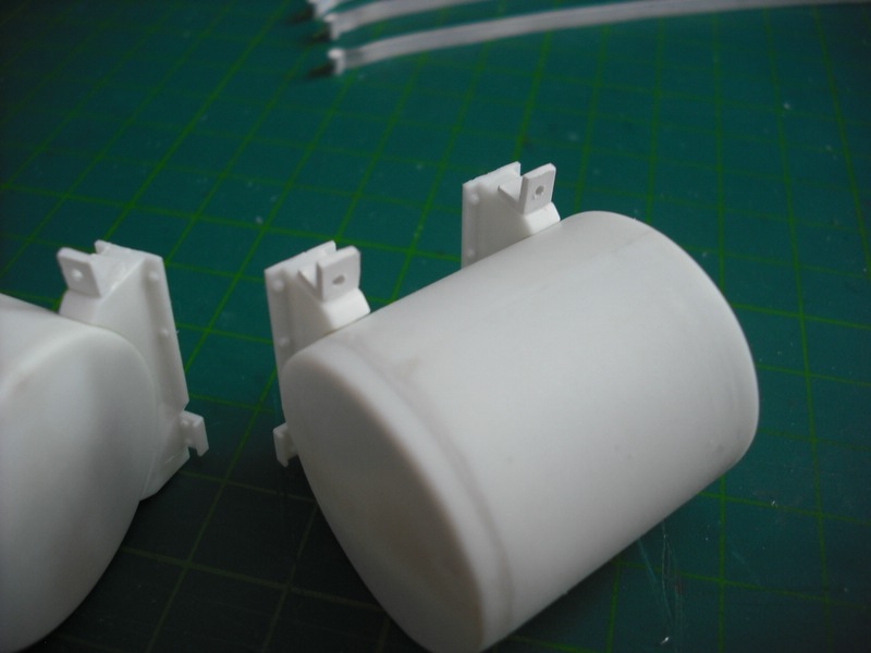

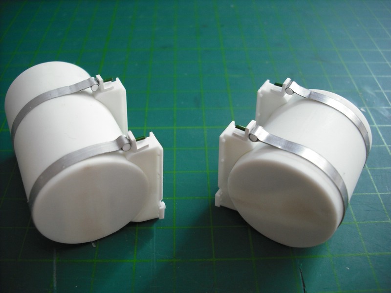

Nachdem ich heute wieder brav gespachtelt und geschliffen habe, wurden die Tanks noch etwas verfeinert.

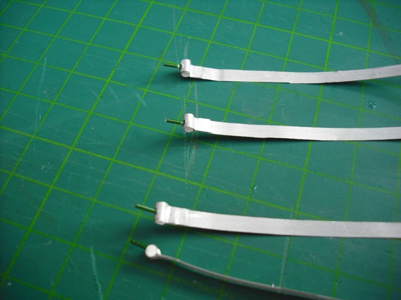

Die angedeuteten Tankbänder hab ich weggeschliffen und mir eigene gebaut. Hierzu habe ich zwei ausgebrante Teelichter, Rundprofile und Blumendraht verwendet.
Ich habe den Rand aus dem Teelicht rausgeschnitten, glatt gezogen und mir 4 schmale Streifen gemacht. Dann wurde am Ende ein Rundprofil eingerollt und verklebt.
Als das getrocknet war, wurden die überstehenden Reste weggeschnitten und von oben Löcher reingebohrt. Dann aus dem Blumendraht kleine Stücke geschnitten und in die gebohrten Löcher geklebt.
Zum Befestigen der Bänder an den Tanks habe ich mir L-Profile gebastelt, ebenfalls ein Loch reingebohrt und an den Tanks verklebt.
Dann die fertigen Bänder an den Tanks verklebt. Hier wurde der Stift aus dem Blumendraht in die gebohrten Löcher der L-Profile gesteckt und dann das Band einmal rund um den Tank verklebt.
Ich lass einfach mal die Bilder sprechen....
Und hier die fast fertigen Tanks

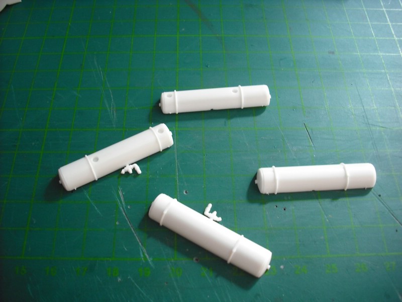

Die Tanks wurden fertig gemacht. Hierzu wurden die Lufttanks verklebt, auf die richtige Länge gebracht ( nur einer ) und die angegossenen Haltebänder entfernt.
Diese sind dann aus einem Stück Draht neu gebogen und angebracht worden. Die Tankdeckel kamen noch ran und feddisch waren sie.
Der Batteriekasten wurde ebenfalls fertig gemacht. Zusätzlich bekam er noch eine Einstiegshilfe aus Draht.
Dann wurde alles am Rahmen angebracht und verklebt.
Hier die Bilder:

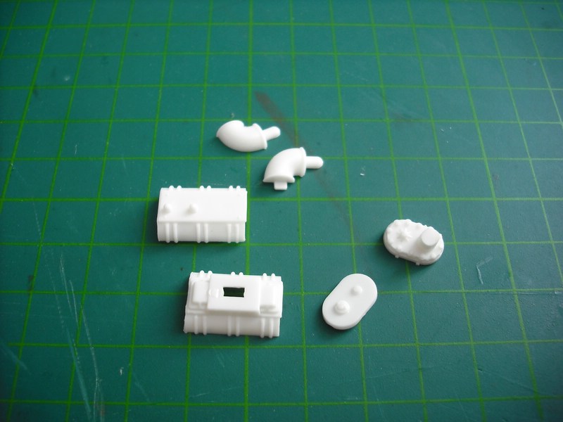

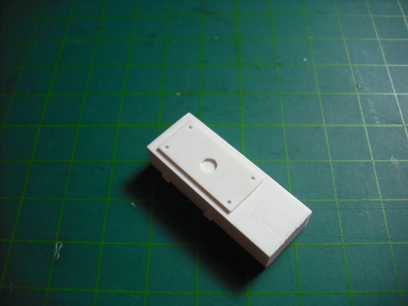

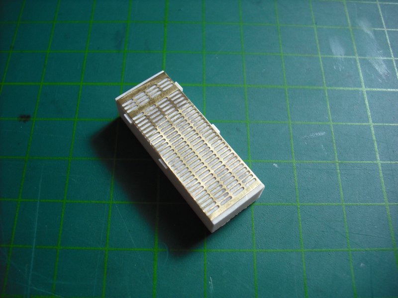

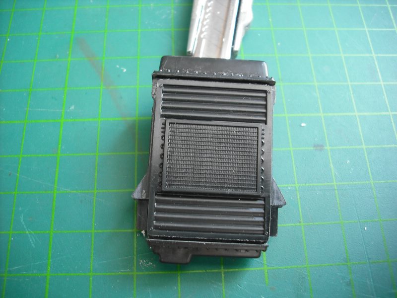

Dann habe ich mich der Beatmung des Motors gewidmet. Im Bausatz ist ja seitlich der Luftfilter angebracht von dem aus ein Rohr hinter dem FH hoch ragt um den Motor mit Luft zu versorgen.
Da das hier aus Platzgründen nicht möglich ist, wird das etwas anders aussehen. Ich bin im Netz auf das hier gestoßen...
Wollte ich auch haben und hab angefangen mir so eine Luftfilteranlage selber zu bauen.
Viel ist noch nicht passiert aber seht selbst...
