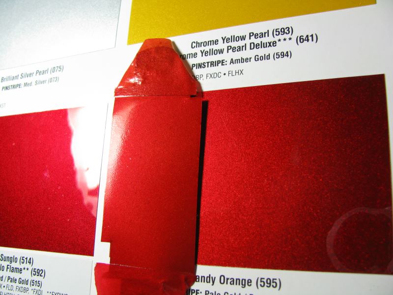

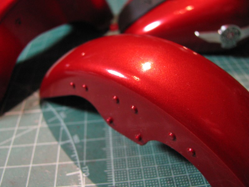

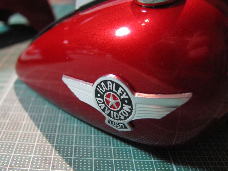

Laut Bauplan soll das Modell in dem verbreitetem Black Denim dargestellt werden, welches seit Ihrem Erscheinen im Modelljahr 2011 auch konstant zur Farbpalette gehört, neben dem Vivid Black. In jedem Modelljahr gab es dann mal eine Sonderfarbe. Die Sonderfarben der Fat Boy Lo oder für den europäischen Markt Special genannt (ohne Tieferlegung) für den Jahrgang 2013 waren Candy Orange oder die Jubiläumsversion 110 Jahre Harley-Davidson in Bronze und Schwarz. Letztere hat aber andere Tankembleme und Cover auf Seitendeckeln, als auch einen anderen Sitz, so dass sie als Modell nur sehr aufwändig dargestellt werden könnte. Weil ich schon zwei schwarze Harleys im Regal habe, musste wieder richtige Farbe ins Spiel kommen. Mein Favorit war schnell gefunden und der freundliche HD-Händler um die Ecke überlies mir für ein paar Tage seine 2013er Farbkarte. Nach einigen Versuchen auf Teststreifen habe ich nun einen Weg gefunden, das Candy Orange auch im Modell nachzustellen. Grundiert habe ich mit TS Metallic Orange von Tamiya (scheinbar eine Sondeerfarbe, weil ohne Nummer). Schon dieser Lack für sich ist genial. Dann folgten drei Schichten von Tamiyas TS 65 Clear Pearl, immer mit einer Schicht Klarlack dazwischen. Nach der letzten Schicht Klarlack kam dann eine sehr dünn aufgetragene Schicht Tamiya Ts 74 Clear Red drauf. Der Abgleich mit der Farbkarte stellte mich sehr zufrieden. Der Lack wirkt je nach Lichteinfall mehr Rot oder Orange-Rot.

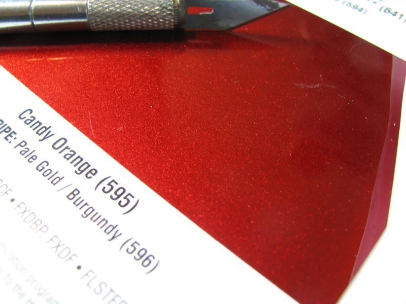

Die Farbe laut Katalog (Pale Gold/Burgundy)
Und der entsprechende Teststreifen, mit feinerer Metall-Pigmentierung

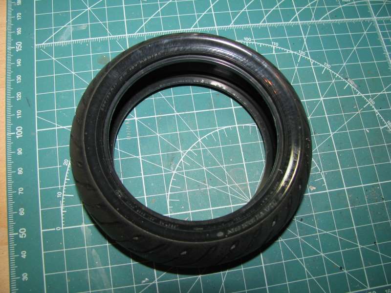

Als nächstes habe ich mich über die Reifen hergemacht. Die Breite des hinteren Reifens ist auch im Modell beeindruckend. Die Laufflächen der Reifen habe ich geschliffen, weil sie eine unnatürliche Oberflächenstruktur hatten und auch die Trennlinien vom Guss weg mussten. Dem Glanz in den Flanken des Reifens bin ich mit etwas Asche und Mattlack zu Leibe gerückt.
Glanzflanken
Mattierte Flanken

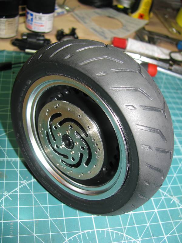

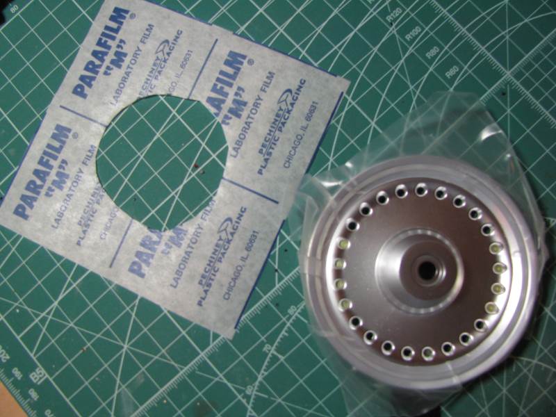

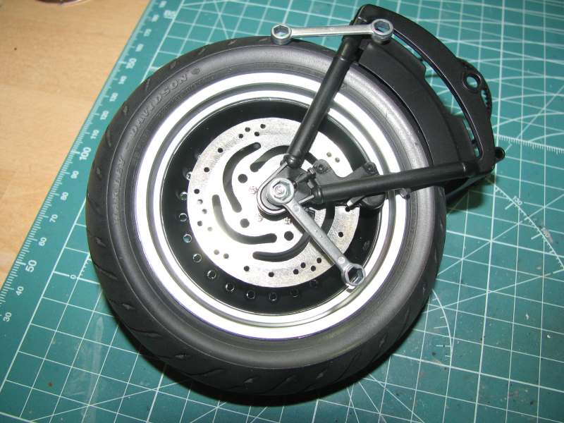

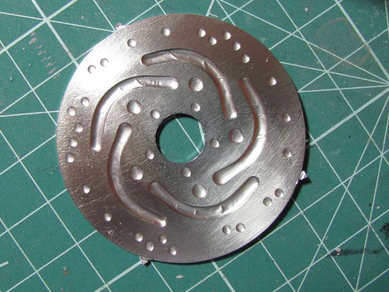

Eine kleine Herausforderung ist die farbliche Gestaltung der Scheibenräder. Ich habe es mir so leicht wie möglich gemacht und mit Parafilm "abgeklebt". Das schmiegt sich sehr gut an die Fläche an und hinterlässt keine Rückstände auf den Teilen.

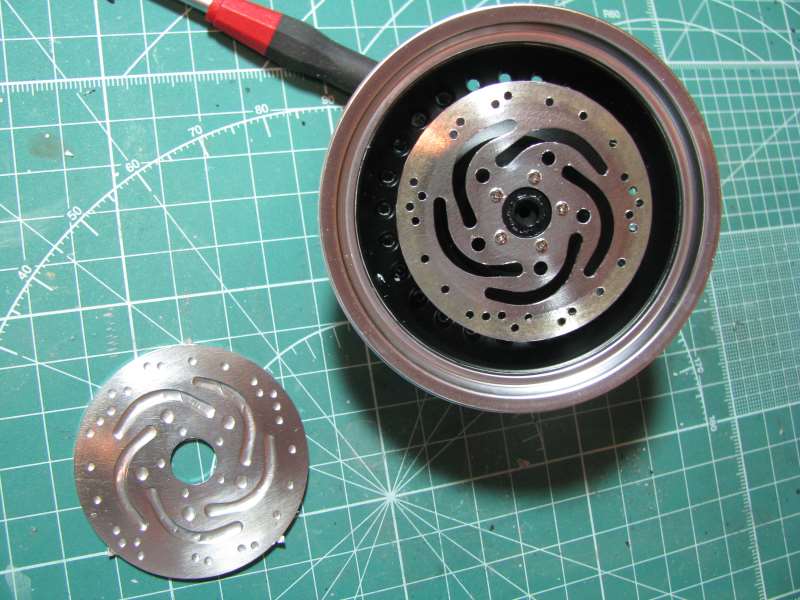

Die Bremsscheiben habe ich mit Bare Metal Folie beklebt und die Bremsflächen anschließend unter der Dremel vorsichtig angeschliffen. Danach kam das Alterungsset von Tamiya zum Einsatz. Über die Bremsfläche wurde etwas Oilstain und Dust aufgetragen und beides über die Bremsflächen verwischt. Anschließend habe ich die Durchbrüche auf den Scheiben mit Skalpell bzw. Bohrer wieder frei gemacht.
Leider werden die Bremsscheiben mit kleinen Kreuzschlitzschrauben an den Rädern befestigt. Ich hätte mit die Klebevariante mit den im Gussteil dargestellten Inbusschrauben gewünscht. Die Räder haben zwar die Positionen für Ventile angezeigt, aber Ventile fehlen. Ich habe die mit kleinen Schrauben dargestellt, die ich von der Innenseite durch ein vorgebohrtes Loch gesteckt habe.

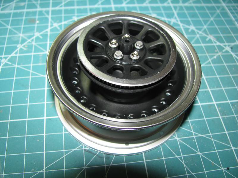

Und weiter geht es. Auch wenn ich die Fat Boy Lo überwiegend OOB bauen werde, wird dies trotzdem kein Schnellläufer, weil mich andere Aktivitäten zeitlich binden. Auf die rechte Seite des Hinterrades wird nun die hintere Riemenscheibe geschraubt. Diese wird mittels drei Sechskant-Schrauben befestigt. Auch an dieser Stelle hätte ich mir eine normale Klebeverbindung gewünscht oder aber zumindest fünf echte Schrauben für eine einheitliche Optik. So fallen die zwei angegossenen Exemplare doch etwas aus der Rolle.

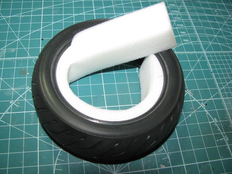

Die Reifen erhalten Schaumstoffeinlagen, damit sie nicht unter dem fertigen Modell die Grätsche machen. Das ist schon mal eine gute Idee von Tamiya. Der Hinterreifen braucht schon etwas mehr Druck um über die Felge zu kommen, zumal das Material etwas härter ist, als ich es von Tamiya aus den früheren Bausätzen kenne. Wenn dann alles zusammengefügt ist, macht das Hinterrad schon mal einen imposanten Eindruck.
Abschließend wird das Rad in die Dreiecksschwinge geschraubt, wofür auf der Achse sogenannte Stoppmuttern für eine dauerhafte Verbindundung sorgen und zum ersten Mal das mitgelieferte Werkzeug zum Einsatz kommt. Detailverliebte können sich an der Schwinge noch etwas austoben, indem die angegossenen Einstellschrauben durch echte Schrauben ersetzt werden.

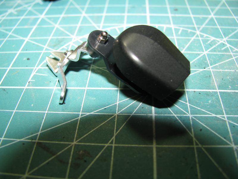

Und damit sich heute nicht alles nur um das Hinterrad dreht, habe ich schon mal mit einer anderen kleinen Baustufe begonnen. Insgesamt habe ich sowieso schon die Reihenfolge des Bauplans ignoriert. Das hier gezeigte Exemplar Hupe mit Halterung habe ich schon um den "Sündenfall" des Bausatzes erleichtert. Hier krönt eine 1,6 mm Hutmutter mit passender Schraube die Konstruktion, für die Tamiya die gut 2 mm Kreuzschlitzschraube vorgesehen hatte.

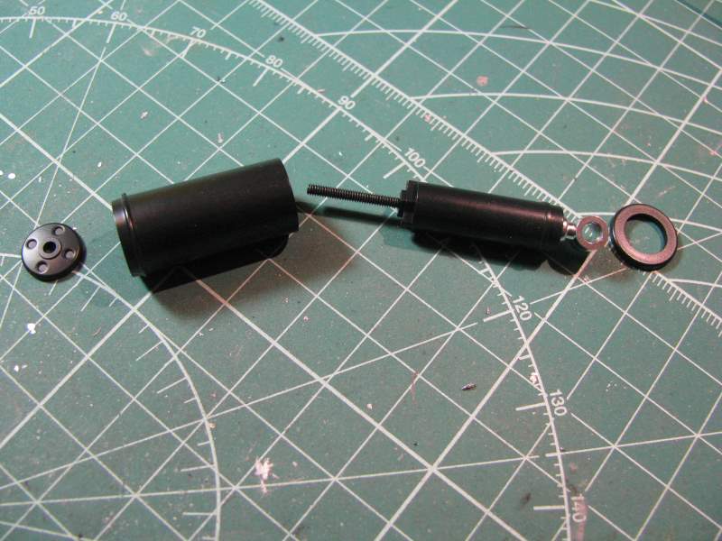

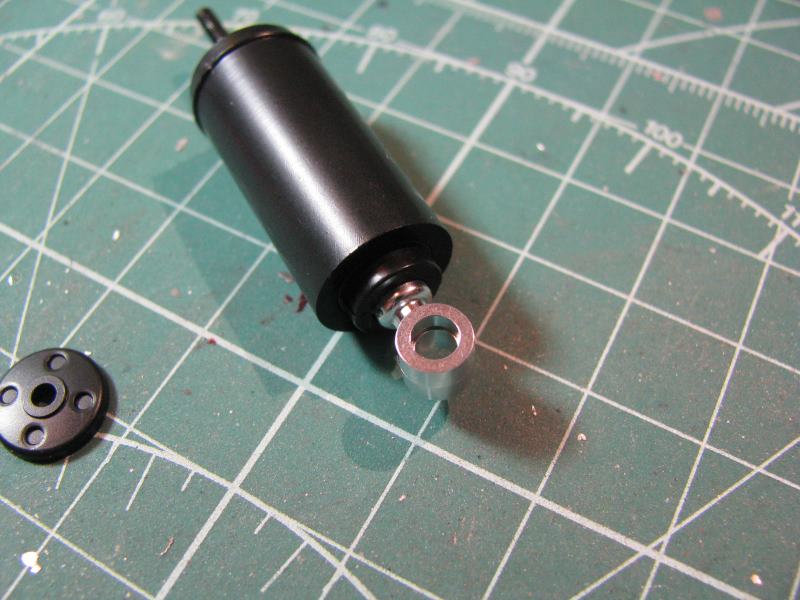

Wo beim alten Fat Boy Bausatz von Tamiya noch noch drei Teile plus einer Ferder für den Zusammenbau der Stoßdämpfer reichten, sind es beim neuen Bausatz ein paar Teile mehr, wie man auf den Fotos sieht.
Alles bereit zum Zusammenbau eines Stoßdämpfers
Bis hierhin alles nur geteckt
An dieser Stelle sollte man darauf achten nicht zu viel Kleber zu verwenden damit das metallene Teil in der kleineren Hülse beweglich bleibt.
Die Hülse aus dem vorhergenden Bild ganz bis zum Anschlag in die Außenhülle des Stoßdämpfers eindrücken. Dieses war der erste Streich, doch der zweite folgt nicht sogleich. Zumindest nicht mehr heute. :baeh:
Bis bald

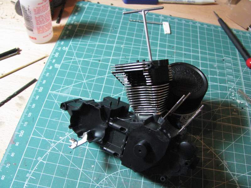

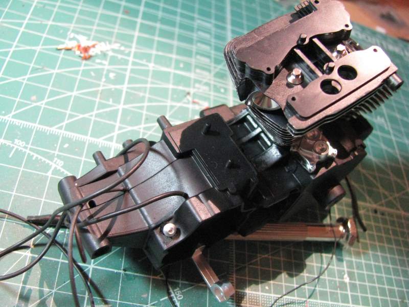

Mittlerweile habe ich auch die Köpfe bearbeitet und den hinteren Zylinder zur Probe mal auf das Kurbelgehäuse geschraubt. Das Kurbelgehäuse habe ich noch um ein wenig Verdrahtung erweitert. Es handelt sich an der Front zum einen um einen Sensor, der die Stellung der Kurbelwelle an die Motor-Elektronik sendet und zum anderen um das Kabel vom Generator, welches in einer späteren Baustufe zum ovalen Regler geführt wird. Am Getriebe habe ich Kabel für Tachometer und Leerlaufanzeige angebracht. Sieht man wohl kaum am fertigen Modell, aber auf diese Weise gehen später wenigstens ein Paar Kabel hinter dem Öltank unter die Sitzbank.
Hier zwei Ansichten des hinteren Zylinders, der nur geschraubt ist. Den im Bausatz mitgelieferten Schraubenschlüssel habe ich fürs Foto mal stecken lassen.

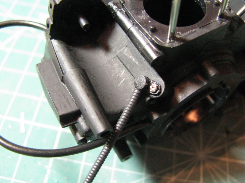

Der Motor mit Verkabelung. Auf der Nockenwellenseite werde ich noch den Öldruckschalter ergänzen.
Der Sensorschalter ist etwas verrutscht, da muss die Schraube noch nachgezogen werden.
So wie hier abgebildet, wird das eingekreiste Teil im Bau erst zu sehen sein, wenn der Motor im Rahmen ist. Es ist nämlich Teil des Rahmens und nicht des Motors. Eine kleine Irreführung von Tamiya.

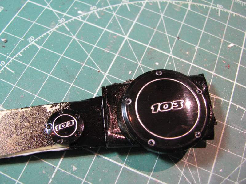

Zwischenzeitlich habe ich mich mal an den Gehäusedeckeln versucht. Ich stehe grundsätzlich auf Kriegsfuß mit Decals und habe vorher schon mal die Notvariante probiert. Die Teile sind schön graviert und nachdem ich sie, nachdem die Metallbeschichtung mit Backofenreiniger entfernt war, mit Glanzschwarz lackiert habe, habe ich sie mit Gunze Aluminium in den Gravuren versehen. Überschüssiges Alu habe ich wieder auspoliert. Danach ließe sich das ganze mit mattem Klar versiegeln, wenn die Politur auch bei den Schraubenköpfen entfernt ist. Aber die Decalvariante steht bei mir trotzdem noch auf dem Programm.
Das war es mal wieder für heute. Bis zum nächsten Mal wünsche ich allen einen guten Start in die Woche.

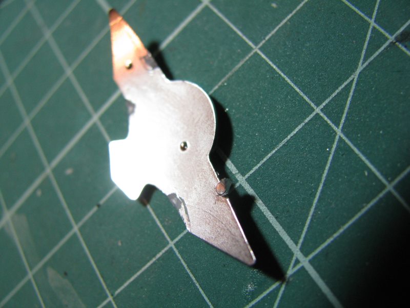

Die "Politurvariante" der Seitendeckel habe ich mit Mr Metal Color 218 begonnen. Die Farbe hat den Vorteil, dass nicht viel Lösungs- und Bindemittel in ihr vorhanden ist. Beim Füllen der Gravuren staubt die wenige Farbe schon nach kurzer Zeit vom Pinsel. Sie geht also keine sehr intensive Verbindung mit dem lackierten Untergrund ein, indem sie diesen groß anlösen würde. Nachdem die Konturen der Gravuren mit Farbe gefüllt waren, habe ich die überschüssige Farbe relativ schnell nach dem Auftrag und sehr leicht mit Tamiya Politur auf die Gravuren begrenzt (also keine Angst vor kleinen Übermalungen).

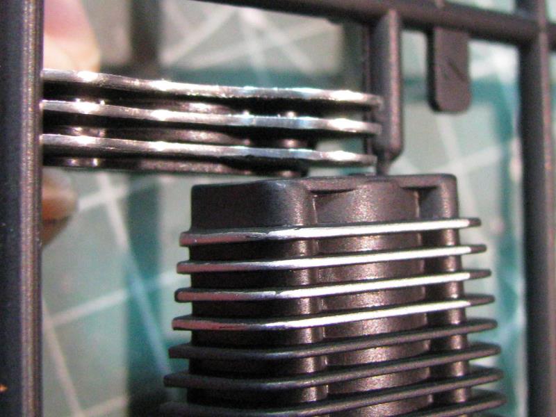

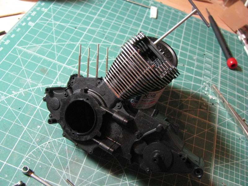

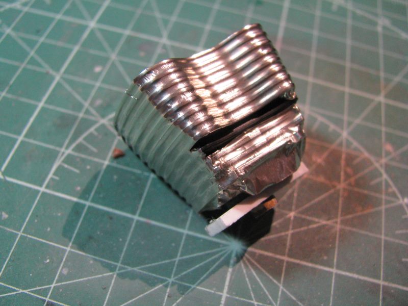

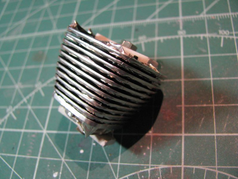

Ein wahre Fleißaufgabe habe ich mir mit den Zylindern gestellt. Ich habe mal die Zeit für einen Zylinderfuss genommen. Es waren zusammengerechnet rund drei Stunden. Die Rippen sind übrigens nicht verklebt. Sie werden nur durch eine Schraube und zwei Sheetstreifen zusammen gehalten. Dies Gebilde wird dann in der ersten Stufe mit BMF umwickelt. In der zweiten Stufe werden die Zwischenräume der Rippen aufgeschnitten. Danach werden die Klemmstreifen entfernt und jede einzelne Rippe bearbeitet (beschnitten hört sich zu ritual an in diesem Zusammenhang)
In der ersten Stufe bleibt eine Rippe frei, weil der Sprung zur nächsthöheren die Folie reißen lässt.
Grobe Aufteilung vor der Einzelbearbeitung
Der vordere Zylinderfuß nach der Feinarbeit.
Das Getriebe hat noch einen Öleinfüllstutzen erhalten (von dem am fertigen Modell wahrscheinlich nichts zu sehen sein wird)
Als nächstes folgt dann noch der zweite Zylinderkopf mit Folie, bevor es frisch weiter geht.

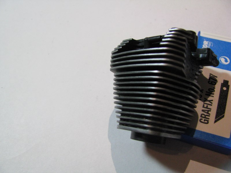

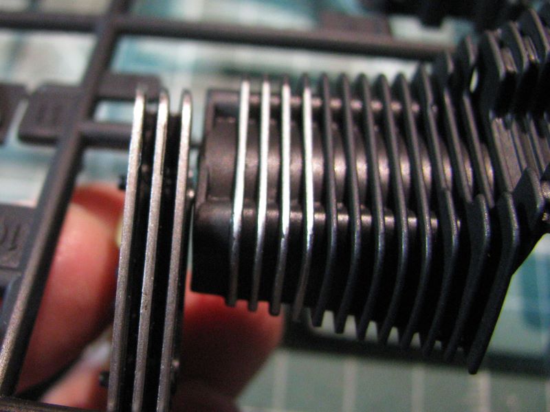

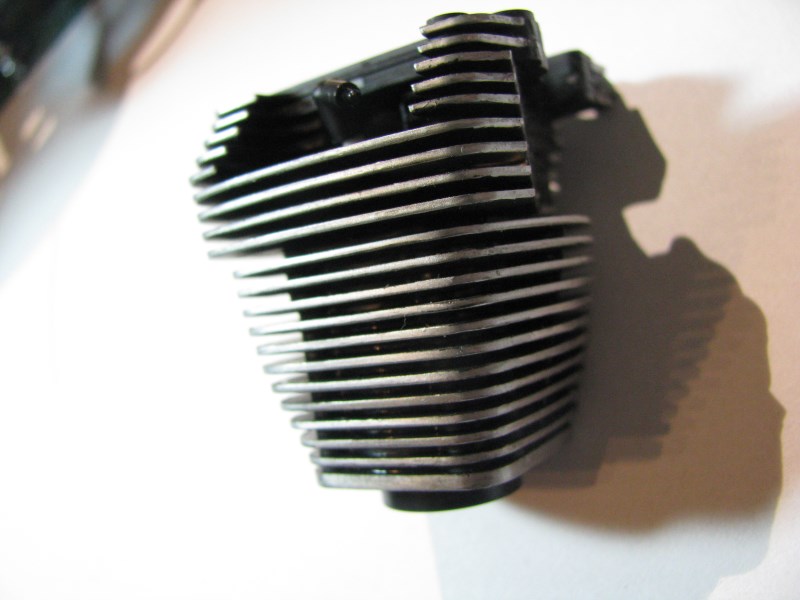

über die Zylinderrippen könnte man wahrscheinlich noch endlos diskutieren. Was mich an den Rippen der neuen Fat Boy Lo etwas stört, ist ihre Dicke und dass die Kante nicht so scharf geschnitten ist, wie es im Original den Eindruck erweckt. Ich habe mal versucht die Rippen der Fat Boy Lo gegen die der alten Fat Boy in den folgenden Fotos zu vergleichen. Auch wenn die alten Zylinder nicht in Schichtbauweise gebaut sind, schneiden sie nach meinem Empfinden fast besser ab, weil sie dünner geformt sind und sich sehr gut mit Farbe hervorheben lassen.
@Peter (Plastinator) habe ich Deine Fat Boy in der Galerie bisher übersehen oder kommt die noch ;) ?
Für den Vergleich habe ich mal drei Rippen neben einen Zylinder der "alten" Fat Boy gehalten.
Beide Versionen in Farbe in den vorhergehenden zwei Fotos. Das folgende Bild zeigt den Vergleich Chromfolie zu Chromstift (von Gunze).
Aber bevor wir uns hier die Rippen aus dem Leib schneiden, habe ich die Frühlingstemperaturen für den Lacksatz genutzt. Das Metallic-Orange von Tamiya hat eine sehr schöne grobe Pigmentierung, die sich durch das klare Rot sehr gut abzeichnet, wenn direktes Licht auf die Teile fällt. Bei diffusem Licht wirkt der Lack schon mehr rot und das Orange kommt kaum noch zur Geltung. Die Schutzbleche haben noch die typische Nieten erhalten, welche im Original die unter dem Kotflügel angebrachten Blechverstrebungen zur Stabilisierung halten. Als Besonderheit sei an dieser Stelle erwähnt, dass an der fertigen Lackteilen an keiner Stelle mehr mit herkömmlichen Kleber hantiert werden muss. So werden die Tankembleme mit doppelseitigem Klebeband fixiert und Teile wie Rücklicht, Kennzeichenhalter oder der Kilometerzähler finden per Schraubverbindung ihren Halt (also nie vergessen vorher die Muttern der richtigen Größe in Tank und Schutzblech einzubauen). Bei der Farbgebung der Tankembleme habe ich mich für übrigens die Pinselvariante entschieden. Unfreiwillig, weil Decals und mein Kriegsfuss. Ohne Weichmacher für die Decals ginge da übrigens gar nichts.

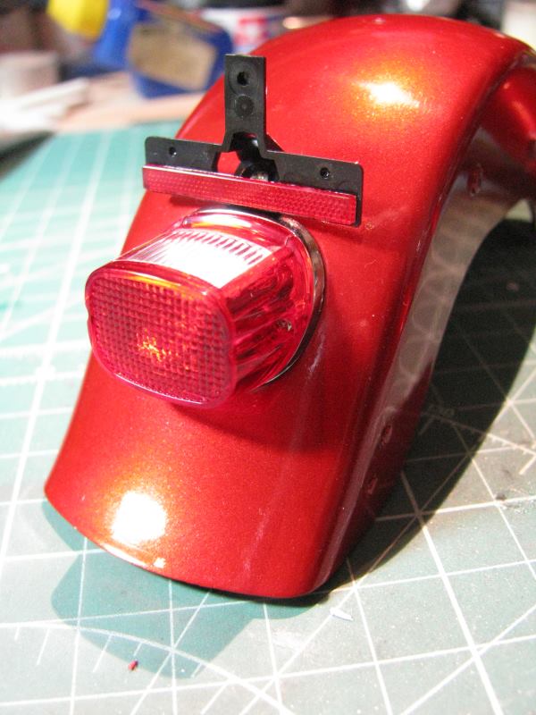

Was übrigens an vielen Stellen glänzend von Tamiya gelöst wurde, ist die Anbringung der Spritzkanäle auf der Rückseite für die beschichteten Teile. Wo früher immer hässliche Spuren an den beschichteten Teilen blieben, wo diese am Spritzling befestigt waren, bleibt jetzt von diesen Ansätzen nichts mehr übrig. Da auch an vielen Teilen, die bei der Fat Boy Lo noch schwarz sind, mit dieser Technik gearbeitet wurde, habe ich die stille Hoffnung, dass noch weitere Varianten von Softails folgen werden, die mit mehr Chrom aufwarten.

Das ist Mal ein schöner Vergleich, vielen Dank =)
Ich muss sagen ich war verwundert^^ Habe gedacht das wird eine böse, mattschwarze Harley werden und nun seh ich doch ein schönes rot hier=)
Bin gespannt wie es weitergeht und die Maschine am Ende aussieht =)

sehr saubere Arbeit. Auf die Idee mit der Folie für die Zylinderrippen wäre ich nicht gekommen.
Gruß Peter

Sehr schön lackiert und klasse gelöst mit dem BMF
Gefällt mir sehr gut.
LG Achim

Sieht echt klasse aus das Bike, von euch Beiden!!! =)

sehr schönes Rot, gefällt mir! Auch das die Logos als Bauteil beiliegen und nicht mehr nur ein Decal sind ist wirklich super.
