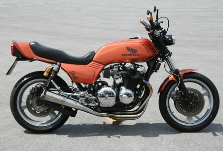

Wir nähern uns langsam dem Ende zu. Nun zu den Karosserieteilen
Reinhold

ist wirklich sehr schön geworden! :respekt: !
Ist die Lackfarbe von Haus aus so schön metallic-schillernd oder wurde da etwas dazu gemischt?

Über Drei Monate Bauzeit. Du hast dir Zeit gelassen und das sieht man am Ergebnis.
Sauberst gebaut !!! :thumbup: Super Qualität.
Solche Ergebnisse schaue ich mir immer wieder gerne an.
Da bekommt man Geschmack selbst mal so ein Ding in dem Maßstab zu bauen, muß mir nur erst noch eine besorgen.
Gruß Desmo
Dienstag, 30. August 2011, 20:11
WOW 8o
Dat Ding haste ja mal ENDGEIL aufgebaut....... RESPEKT...... :ahoi:
Für mich als eingefleischten "BOLDORISTI" ist es lecker anzusehen. Meinen Bausatz hab ich damals nicht annähernd so hingebaut (bei mir muss man eher von basteln reden).......

wirklich ein ganz tolles Modell geworden ! :ok:
Super gearbeitet und hervorragend detailiert berichtet ! :respekt: :dafür:
Vielen Dank für den tollen Baubericht ! :hand:
Das Modell weckt Erinnerungen an die "70iger", als die CB 750 Four hier in Deutschland auf den Markt kam.
Ein tolles Mopped. War damals der "Dampfhammer" !

sehr sauber gebaut. Besser als Fabrikneu. Da muss aber noch der Tankdeckel drauf, damit bei unserem sch... Wetter der Regen nicht in den Tank läuft :)
Hast Du denn nun wieder Lust auf die BMW bekommen?

Ich krieg irgendwie kein Bild von den Karosserieteilen :nixweis:
aber wie ich die Baufortschritte mitverfolgt habe, sehen sie sicher super aus.
Günther
Mittwoch, 31. August 2011, 10:54
Hallo Reinhold
JETZT hab ich auch die Bilder.
Das Teil ist echt super.
Sehr sauber gebaut und lackiert.
Meinen Glückwunsch und Respekt.

Wunderschön
Hallo Reinhold.
Boahhh, da surf ich hier so ein bißchen, nach längerer Abstinenz, durchs Forum um mih mal wieder etwas auf den Stadder Dinge zu bringen und finde diese wunderschöne Bol d`Or
Hast Du wunderbar hinbekommen in meinen Augen, die richtige Farbwahl und sauber gebaut ist sie auch! Da möchte man Dir auch gleich eine "goldene Schüssel" als Preis überreichen, wie einst der Maschine... ;)
Ich habe hier auch noch eine CB 750F und eine CB 750 F TURBO in 1/8 liegen, leider alles nur halbfertig und zwar seit Jahren und dementsprechend auch mit einem erheblichen Fehlteilestand. :roll: Wenn ich Deine hier so sehe, denke ich glatt es doch noch mal zu versuchen, vielleicht kann ich wenigstens die Turbo doch noch komplett machen.... :idee:
Deine ist jedenfalls TOP. Ich gehe jetzt mal nach mehr von Dir suchen.....
