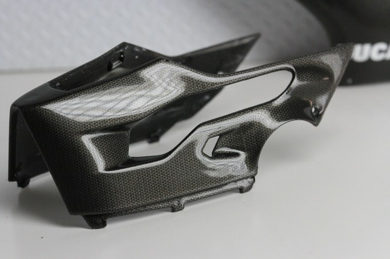

Dank Euch, inzwiscnen ist der erste Klarlack drauf. Ich hab mich dabei ziemlich angestellt, aber für die erste Schicht geht das schon.
@Plastinator: Entzugserscbeinungen wird es nicht geben, ich muss ja für den Fighter noch ein paar Teile machen.
@muellerk: Die Seitenteile in je 1 Stunde, ist nur ein großes Stück. Der Kiel hat deutlich länger gedauert, da hier immer erst das bezogeneTeilstück antrocknen muss. Mit einigen Unterbrechungen hat das fast den ganzen Sonntag gedauert. Das war sozusagen mein Wochenende :grins:

Heiko :respekt: für den Aufwand den du da betreibst !
Das Resultat ist aber auch wirklich Top, ich glaube da wäre bei mir schon lange die Luft raus !

Hallo Heiko
Sehr schöne Arbeit! :thumbup:
Obwohl ich selbst gerne Decals anbringe, vor dem Carbon tapezieren drücke ich mich immer gerne! :whistling:

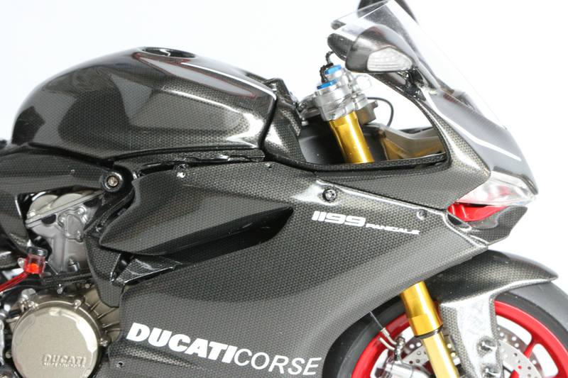

Die Klarlackorgie oder besser das Drama, hat fast ein Ende. Leider musste ich zwischenzeitlich unterbrechen, weil das Aquagloss wieder mal zu alt geworden ist und nicht mehr will. Es werden mehr und mehr Partikel auf die Oberfläche gepustet, weil der Lack zu lange offen steht. Je mehr Luft in die Flasche passt, desto schneller schreitet der Alterungsprozess voran. bei mir ist das immer nach 3/4 einer Flasche. Nun, die Nachbestellung vom Sockelshop war 48 Stunden später da. Jetzt musste ich wieder auf den deutlich dünnflüssigeren Lack einschießen, eine Geduldsprobe. Na, bis auf die Front ist alles ganz gut gelungen, an den Teilen sind hier und da noch Reste vom Polieren. Fehlt noch etwas Wachspolitur dann war's das. Die Front bekommt nochmal einmal Klarlack, dann bin ich auch damit durch.
So, hier die Fotos dazu, ja wieder auf hohem Niveau gejammert, ich weiß ;)

Wow, glänzendes Ergebnis, Heiko!
So mag man die Teile kaum anfassen, oder?

Fantastische Arbeit ,sieht aus wie beim Ilmberger inne Kundenfangvitrine. :ok:
Das mit dem Austrocknen ist mir auch mit dem Alclad-2- Chrom passiert ,nur daß da der Metallic-Anteil ausflockt.

@Plastinator: bist die Teile mal drankommen werde ich wohl noch einige male polieren, zum Glück ist der Klarlack recht unempfindlich
@guzzifuzzi: blöd, dass man das erst merkt, wenn die Oberfläche wie ein Streuselkuchen aussieht. Ich bin wirklich kein Freund von Schleiforgien :cursing:

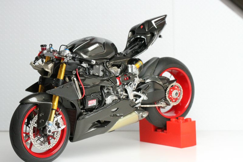

Weil ich noch immer auf eine verschollene Sendung mit den dringend benötigten Decals (Schriftzüge für den Tank) warten muss, hab ich mich der Hebelei gewidmet. Nein, es sind keine Besenstiele, glaubt es mir einfach :grins: Das Ergebnis ist ganz o.k. und ich bin auch noch nicht ganz fertig. die klaren Ausgleichsbehälter sind noch nicht ganz fertig und die Halter müssen ja auch noch "angeschraubt" werden. Die Abkleberei war etwas nervenraubend, lohnt sich aber schon. Die Endstücke sind aus dem TopStudio Set, Schräubchen und Fittings und Entlüftungsventile von T2M und TopStudio.
Hier die Bilder:
Grüße vom Sachsenring
HH
256
Dienstag, 26. Januar 2016, 22:25
Mensch, Heiko: mach' langsam - ich komm ja kaum noch mit.
Ich wollte Dich eigentlich nur fragen, ob Du die Lego-Steine passend zur Farbe
der Räder umlackiert hast (ich würde es Dir glatt zutrauen!) :ok:
Und da kommst Du auch schon mit den allerfeinsten Lenkergriffen/Bedienelementen
um die Ecke! Ich kann mich kaum satt daran sehen. Allerfeinste Arbeit!

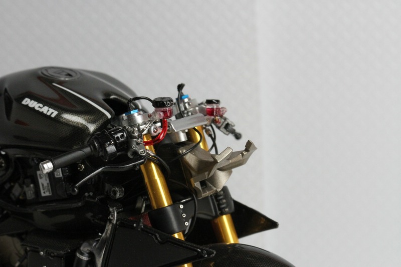

So, ich hoffe jetzt, dass es glaubhafter ist :grins: Die Wirkung kommt hier nicht nur von den Winzteilen, auch die Lackierung trägt dazu bei. Der Handgriff ist die Alclad2 Grundierung, dann kam das White Aluminium für das Lenkerrohr, darauf Gunmetal für die Armaturen und Hebel und zum Schluss Magnesium für die Pumpengehäuse. Das Abkleben war dabei besonders lustig :grins: Die eingesägten Trennstellen bringen auch noch etwas mehr Realismus.
Armaturen, Schläuche und Ausgleichsbehälter sind dran. Im Gegensatz zur Bausatzversion funktioniert der Lenkungsdämpfer sogar. Der Tank ist auch fertig, den Deckel hab ich mit Alclad2 Edelstahl und etwas Washing entschärft. Der Chromglanz hat nicht zum Carbon gepasst und brünieren klappt wie schon erwähnt aufgrund der Legierung mit keinem der 4 Mittel die ich habe :cursing:
Am nervenaufreibendsten war die Befestigung der gescratchten Ausgleichsbehälter. Die Halter sind wie schon erwartet zu dünn, die transparenten Schläuche zu steif und die Platzverhältnisse miserabel. Letztlich hat es doch ganz gut geklappt und die Verkleidung passt auch noch locker.

Ich glaube der Tankdeckel war auch nicht leicht zu "montieren" schabst du den Lack da aus oder klebst du vorher ab ?
Und was auch immer schief geht Heiko, man sieht nix davon :thumbsup:
Denke den "brünierten" Edelstahl wirst du nur mit schwarzer Farbe hinbekommen ,mit Brüniermittel kann ich mir nicht vorstellen das da was zu machen ist (Keine oder kaum Oxidation)
Und wenn da was geht, wird´s bestimmt nur fleckig .

Der Tankdeckel war diesmal kein Problem, Karlheinz. Ich hab die Decals am Rand schon sauber abgetrennt und auch beim Klarlack aufgepasst. Außerdem sind das nur 3 Lagen "Blech" und auch am Original steht das Ganze etwas hervor. Somit passt das perfekt.
Mit den Brüniermitteln hab ich nicht einmal einen Fleck drauf bekommen, die Legierung ist völlig resistent. Bei richtigem "Brass", Alu und selbst den Tamiyaschrauben klappt das perfekt. Ich hab mich bei den Schusswaffenhändlern schlau gemacht und auch da nur die klare und nachvollziehbare Auskunft: Für Edelstahl und ähnliches gibt es kein Brünierverfahren, weil einfach keine Oxidation in Gang kommt. Galvanisch geht vielleicht was, aber da wird es dann kompliziert und auch etwas gefährlich für den Hausgebrauch. Farbe ist aber auch keine Lösung, das geht auch sehr schnell wieder ab. So bleiben die Schrauben wie sie sind und der Tankdeckel ist eben dann doch lackiertechnisch ganz gut gelungen

Was benutzt du denn für die dünnen schwarzen Leitungen? Das sind doch sicher nicht die
Schläuche aus dem Bausatz?
Gruß, Bob
h@mmerhand
267
Donnerstag, 4. Februar 2016, 19:34
Hallo Bob,
das sind alles Drähte aus den Zurüstsets, Durchmesser 0,5-0,8mm. Die 1mm Tamiya Schläuche passen hier eigentlich nirgendwo mehr. Vielleicht checkt das dort ja auch mal irgendwann einer :verrückt:

Aber hast du es schon mal mit flexiblen Perlenschnüren probiert, einfärben musst du die natürlich selbst und sind auch keine Schläuche, also immer ein wenig problematisch sie richtig anzubringen aber herrlich Flexibel !

ich mag am liebsten Draht, genau genommen einfache, isolierte Kupferadern. Da kann man den Draht drin lassen und hat etwas, was sich gut in Form biegen lässt oder man zieht den Draht aus der Isolierung und hat je nach Material einen gut flexiblen Schlauch. Leider gibt es sowas kaum noch in passenden Durchmessern im Elektronikgeschäft, vorausgesetzt man findet eins. Selbst in den einschlägigen Onlineshops fehlt das untere Segment, da eher kein Bedarf besteht bzw. dort nur noch mit lacküberzogenen Drähten gearbeitet wird. So bleibt nur, von den teuren Modellbau Zurüstern zu kaufen. Am Ende ist es das aber wert, schließlich zählt hier die Optik alles.
Macht aber nichts ,dünnste Kabel finden sich in Druckern,Kopierern,Computern und Co. Einfach mal beim örtlichen Elektronikfuzzi nachfragen,der Griff in die Entsorgungs-Kiste ist meistens gratis. Oder einfach mit `nem Sixpack winken.Die Ausbeute reicht dann für Jahre.
