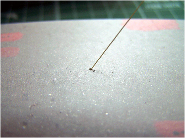

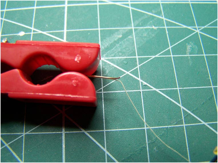

also wenn man/frau mal nachträglich eine Leine befestigen muß, ein Vorschlag ...
In diesem Beispiel habe ich 0,1 mm Tauwerk vom A. Gondesen und 0,3 mm Kupferdraht benutzt.
Der schwierigste Part: Faden und Draht verbinden. Habe es heute mal mit Sekundenkleber gemacht,
aber Uhu oder andere sollten das auch können. Hauptsache, es hält.
Das rechte Ende des Drahtes habe ich nicht angeklebt, es soll als Widerhaken dienen.
Und dann etwas abgebogen ...
Und dann habe ich das ganze Konstrukt mit einer Pinzette in ein 0,5 mm Bohrloch eingeführt ...
Der kleine Haken sorgt nun dafür, daß der Tampen nicht wieder "rausflutscht". Und es hält. :D
In diesem Sinne ... :wink: :wink: :wink:

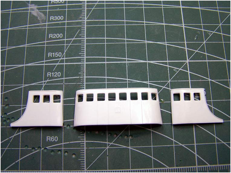

Habe mir gestern mal Gedanken gemacht, wie ich aus den 3 Teilen der "Aufbauverkleidung" (Vorkante, Bb und Stb) irgendwie
ein Teil mache, ohne das man die Nahtstellen zu sehr sieht. Das ganze muß vor dem Einbau passieren, um mit Wachsspachtel
die Nähte vor dem Brushen zu kaschieren. Problem ist, daß ich kaum Klebeflächen habe. Muß da mit kleinen Reststückchen
improvisieren, damit der ganze Kram dann einigermaßen stabil wird. Na ja - schau'n mer mal, dann seh'n mer schon.
Stelle dann mal Fotos meiner Bemühungen hier rein. :wink:

das sind nun die 3 Einzelteile, die einmal ein Ganzes werden sollen. Ich habe keine andere Wahl, als sie vor der Endmontage
zu verkleben und wachszuspachteln. Gerade in diesem Bereich fallen Nahtstellen ja sehr auf.
Hier habe ich die Teile mal locker dahingestellt, wo sie später als eine Einheit zur Geltung kommen sollen.
Zur Erinnerung. Bei der Roberts, halt auch ein billiger Bausatz, hatte ich damals das gleiche Problem. Völlig
unsinnig von den Konstrukteuren des Bausatzes, da nun 3 Teile von zu machen. Aber was soll's. Da muß sich
der Schiffchenbauer halt Mühe geben.

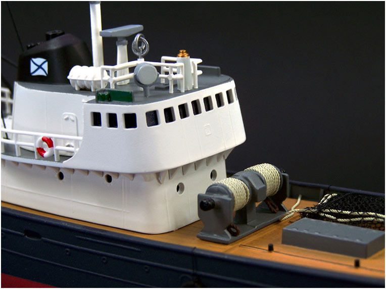

Und so sieht das heutzutage beim Trawler aus. Ich hoffe, bei der Lenin kriege ich ein ähnlich gutes
Resultat hin. Kleine, billige Bausätze sind halt auch nicht ohne, wenn sie einigermaßen gut werden sollen.
