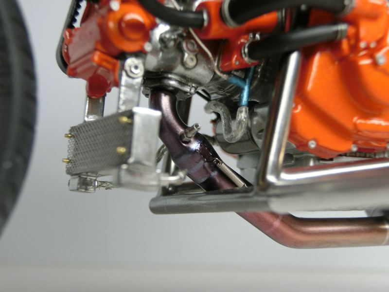

So, nur Bilder vom Auspuff, immer noch nicht ganz fertig. Am Hitzeschutz fehlt noch die Befestigung und Klarlack:
Ist wenig Platz zwischen Hilfsrahmen und Krümmer, muss gehen!
Bei den Anpassarbeiten hat sich der Fußbremszylinder gelöst :bang: , da bau ich noch ein Zwischenstück (ca. 1mm ) dann passt auch alles richtig. :rolleyes:
Grüße vom Sachsenring
HH

202
Mittwoch, 4. März 2015, 21:56
Also wenn man so deine Detailaufnahmen sieht, könnte man denken es handelt sich um ein Original. Einfach Hammer wie die Teile gut rüber kommen. Respekt!
Liebe Grüße, Erich
h@mmerhand
203
Mittwoch, 4. März 2015, 22:20
:)Danke für das Kompliment, freut mich, wenn es Dir gefällt. :)
Ich versuche mich mit Hilfe der Detailaufnahmen immer weiter zu verbessern. Die Originalauflösung liegt bei 16 MP, da sieht man jedes Staubkörnchen und natürlich auch Fehler. Das hat mir schon oft gezeigt, wo ich noch mal ran muss. Das stellt auch sicher, dass ohne optische Hilfsmittel ein sehr realistischer Eindruck entsteht. Leider ist aber das Fotografieren von solchen Makros auch nicht so einfach. Meistens fehlt es an Schärfentiefe und man bekommt eine ziemliche Krümmung ins Bild, die manchmal das Modell sogar schief wirken lässt.
Ich bin mit dem Ergebnis bis jetzt ganz zufrieden, auch wenn es noch nicht perfekt ist :grins:
HH

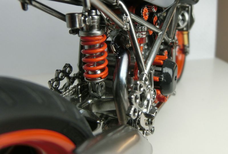

muellerk
208
Donnerstag, 5. März 2015, 16:53
Verrückt, aber genial 8) werde versuchen an meiner kr auch ein paar Federn anzubringen ,wird bestimmt lustig 8| und danke für´s zeigen !
h@mmerhand
209
Donnerstag, 5. März 2015, 17:06
Hallo Karlheinz,
lustig auf jeden Fall, vor allem bei der Suche, wenn die Dinger abfliegen :grins:
Wichtig ist die Abstände der Befestigung so zu wählen, dass Du nicht so sehr ziehen musst. Die Feder muss nur sitzen. Mir hat es schon mal die Befestigung wieder abgefetzt, dann muss alles neu 8|
Viel Spaß :grins:
HH
muellerk
210
Donnerstag, 5. März 2015, 18:07
Hallo Heiko
Habe selbst keine Micro Stahlfedern ,werde es mit gezogenen Gießästen probieren .
