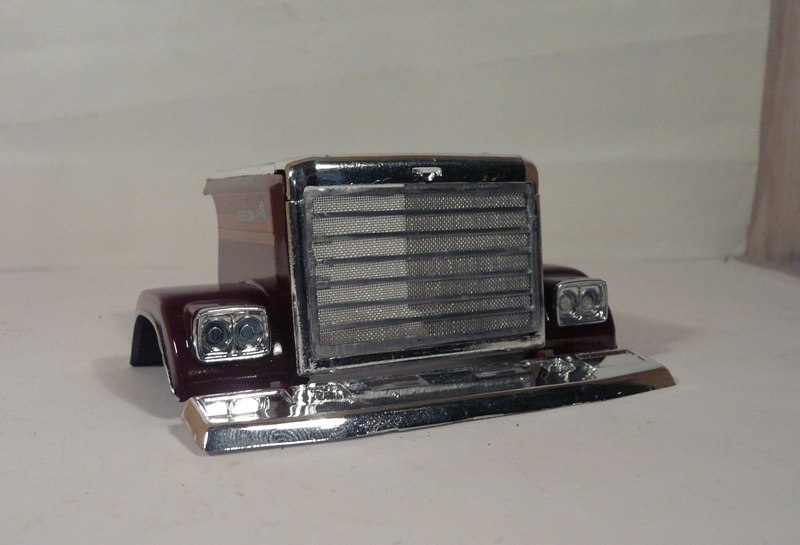

Ein bißchen was zur Nacht gibt´s dann noch. Der Kühlergrill war so ein geschlossenes "Brett", sah irgendwie scheiße aus. :( Also habe ich nach Vorbildfotos im Netz gesucht und versucht den Grill entsprechend zwischen den Streben zu öffnen. Sah dann leider noch scheißiger aus.... :motz:
Also alles raus und nur noch den Rahmen gelassen, ein feinmaschiges Gitter zurechtgeschnitten und dahinter gepappt. Dann vorne Evergreenprofile passend gemacht, drauf geklebt und mit Polierfarbe behandelt. Geht, die Fotos sind mal gnädig, mal nicht so aber ich denke es langt mir.....
So, geht oder?
Ganz fertig ist die Haube natürlich noch nicht, es fehlen noch Kühlerschmuck, Firmenlogo, Blinker, Scheinwerfergläser und die Fingerabdrücke polier ich auch noch weg. Immer schön inkognito bleiben und keine Spuren hinterlassen.... :grins:
SpusiGruß,
A.

126
Donnerstag, 21. Mai 2015, 23:58
Hallo Andreas,
Macht richtig Laune Deinen BB zu lesen.
Tolle Bilder und immer schön Deine Vorgehensweise beschrieben. :ok:
Gefällt mir gut mit den Verschmutzungen....mal was anderes als die LKW die frisch aus der Waschanlage kommen.
Ich glaub ich baue auch mal einen LKW....hast mich angesteckt.
Gucke Dir weiter gespannt zu.
Gruß Achim

128
Sonntag, 24. Mai 2015, 22:32
Ja Ja, so'n Bausatzgrill ist häufig als Platte mit Gitterstruktur dargestellt, zumindest bei den älteren Semestern. Wie gut das es Heute Ätzgitter in diversen Formen und Gittergrössen gibt, dadurch kann man so'n Kühlergrill einfach viel besser darstellen. Ich find's jedenfalls gut :ok: .
Grüße, Bernd

Da kann ich mich meinen Vorschreiben nur anschließen, der neue grill sieht jetzt um einiges besser aus als der alte. Was hast du den da genommen?

Der Eigen-/Umbaukühler macht sich richtig gut, auf jeden Fall viel besser als das was da im BS ist, das kann ich mir ja auch direkt anschauen... Welche Polierfarbe hast du zum lackieren benutzt, wenn ich mal Fragen darf?

Das Gitter, lieber Werner, ist von Architekturbedarf, da habe ich mal einige "DIN A4" Seiten große Gitter in veschiedenen Gittergrößen bestellt, damit funtioniert das echt klasse. Die haben feine Sachen da die Architekten, kann/darf ich als Bauingenieur ja eigentlich gar nicht zugeben... :roll:
Die Polierfarbe Bernd ist von "Mr Hobby" und schimpft sich "Mr. Metal Color", sehr geiles Zeug, ich habe damit den Rahmen meiner Honda NR 750 gemacht, Ergebnis siehst Du HIER. Sehr zu empfehlen also, gibt es auch in verschiedenen Farbtönen.

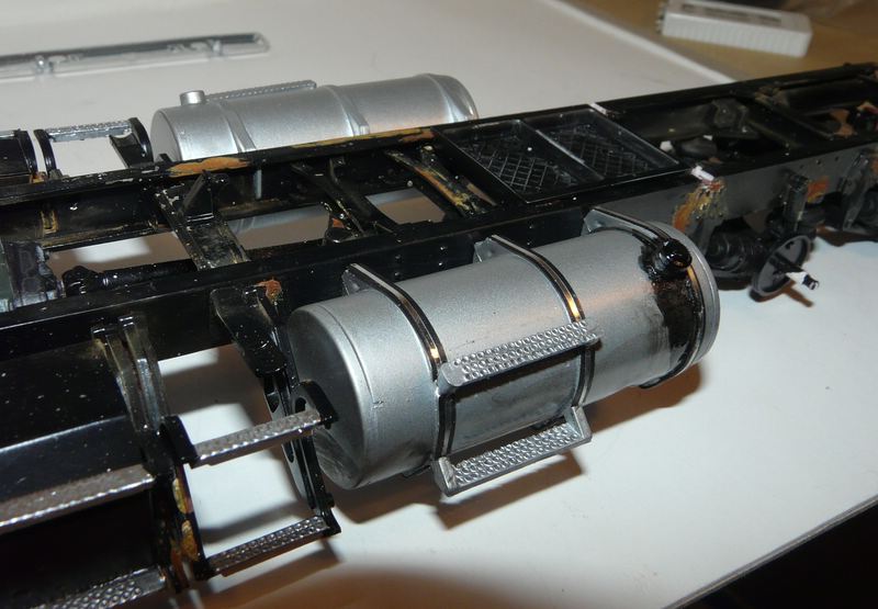

So, unterdessen habe ich ein wenig weitergemacht, vor allem die Tanks waren mir dann doch zu langweilig, so wie sie aus der Packung kamen.....
Also habe ich angefangen den ersten ein wenig mit Pigmenten einzusauen, einen Tankdeckel aus einem alten Rücklicht kreiert, das beim Bausatz übrig ist, der scheint allerdings nicht hanz dicht zu schließen ;( , und noch Haltebänder und deren Unterlagen spendiert.
Dann noch schnell :cracy: die Löcher der Trittstufen aufgebohrt und eine Dieselleitung aus Bleidraht (geiles Zeug) am Tankstutzen rangebaut; `ne Beule hatte der dämliche Kutscher irgendwo im Wald ja eh schon reingefahren. :motz:
Jetzt gefällt´s mir besser....
So, das von mir, andere Seite will auch noch eingesaut werden und dann geht´s wieder an die Kabine.
DieselGruß,
A.

Sonntag, 31. Mai 2015, 21:19
Hallo Andreas,
Danke das du mir das mit dem Gitter gesagt hast muss ich mich mal umsehen dort. Die Tanks habe die Behandlung super überstanden und sehen jetzt zum Rest stimmig aus , diese Arbeit hat sich gelohnt. Mach weiter so :ok:

In diesem Sinne ist es jetzt erstmal mit dem Altern weitergegangen, der Hilfsrahmen für den Holzaufbau muss natürlich gammelmäßig zum Rest passen, daher habe ich den auch mal ein bißchen durch die "Rostsoße" gezogen. Außerdem haben Kabine und Innenleben Hochzeit gehalten, vorher habe ich noch die reichlich ramponierte Verglasung reingefrickelt. Das ging mit ein bißchen :!! und :motz: dann doch erstaunlich gut, ich fummel das jetzt aber nicht wieder raus, also werden die Scheiben keinen "Feinschliff" in Form verschiededener Politurgänge mehr erhalten, sind halt auch alt und rott und bleiben jetzt an Ort und Stelle.... :nixweis:
Naja und dann die Außenhaut der Kabine..... :roll: Ich kann natürlich ein Arbeitstier nicht mit Hochglanzkabine bauen, also habe ich schweren Herzens den doch ganz ansehnlichen Lack etwas bearbeitet. Während an den Wänden eher die unteren Bereiche vergammeln, hat das Dach vom ewigen Herunterprasseln von Steinen und Holzstücken beim Beladen ein bißchen mehr abbekommen, wie im Leben halt hoffe ich. Immer auf den Kopf.... :D
Bilder?
Okay, voilá:
So, soviel erstmal wieder von der "Rostfront". Eure Bühne.... :hey:
GammelGruß,
A.

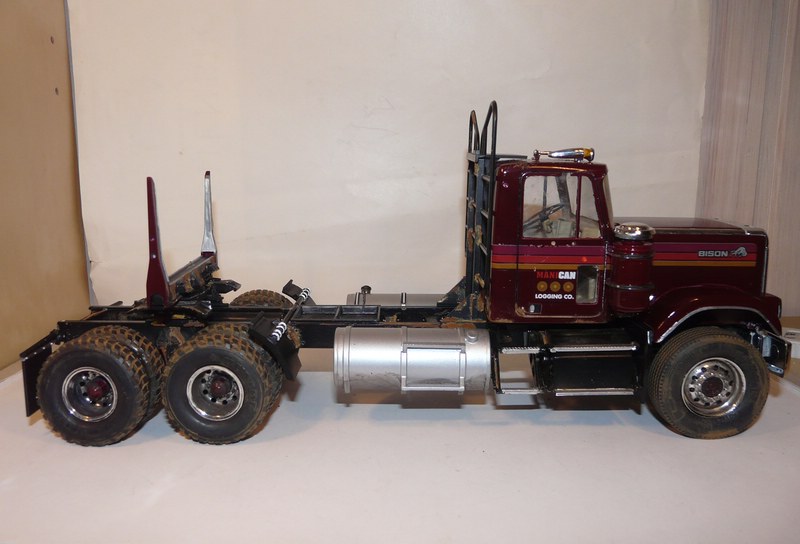

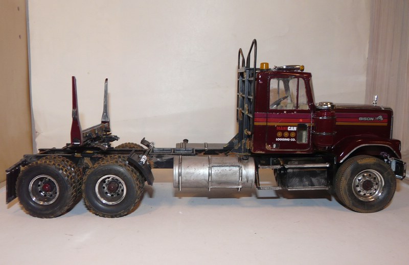

Ich habe nach den letzen Bilder mit den verschiedenen Komplettierungsarbeiten begonnen und bin dabei insbesondere an der Haubenbefestigung schier verzweifelt... :motz: Da wollte aber auch gar nichts so recht passen und das hat viel Zeit und Motivation gekostet, wohl auch ein Grund für die lange Funkstille. ;(
Jetzt ist das aber gelöst und ich habe Häppchenweise weitergemacht, Zustand momentan seht Ihr jetzt...
Jetzt also an die restlichen Arbeiten und dann muss noch der Trailer fertig werden, ein paar kleinere Probleme gibt´s da noch mit dem beweglichen Achspaket und dem Heckabschluss aber vor allem ist das Ding noch viel zu sauber, wie man beim probeweise "Aufsatteln" hier sieht... :roll:
Also, soviel von mir, ich hoffe Ihr seid ob der Funkstille nicht sauer oder desinteressiert geworden, versuche jetzt wieder mehr zu zeigen und Euch am Abschluss des Projektes wieder mehr und regelmäßiger teilhaben zu lassen.

Dienstag, 3. November 2015, 08:19
Guten Morgen Andreas,
klar bin weiter dran interessiert und sauer schon gleich gar nicht. Sehr imposantes Gerät. Gefällt mir außerordentlich gut.
Kommt sehr wuchtig daher und steht absolut sauber auf seinen Rädern. Und Logging-Trailer gefallen mir besonders gut.

Hallo Andreas
Schön das es mit dat Chevy weitergeht, ich hatte schon befürchtet das das Bisonchen auf ewig auf Fertigstellung warten muss wie der MAN :hey: .
Der Loggi muss unbedingt im Verschmutzungsgrad passend überarbeitet werden, aber da das dir beim Bison ja auch gut gelungen ist sehe ich hier keine Probleme :) .
Hau rein.
Grüße, Bernd

Sonntag, 10. April 2016, 19:45
Tach Herrschaften,
"Eins, zwei, drei im Sauseschritt, es rennt die Zeit wir rennen mit." :D Frei nach......., ja wie hießt der Typ denn jetzt noch mal, ähhhhhhh, hmmm fält mir gerade nicht ein.
Jedensfalls sind schon wieder 4 Monate ins Land gegangen, seid ich hier das letzte Mal gezuckt hab. :roll: Na ja, so ist´s halt im Leben, sagte ja schon dieser Typ, von dem ich meine Einleitung abgekupfert geborgt hab. Mensch, :idee: , wer war das nur....
Na egal. Ich habe dem Bison mal wieder ein paar meiner kostbaren Minuten gegönnt,. Nachdem ich in letzter Zeit vermehrt ja quasi an seinem Vetter, dem Steyrischen Bullen, zugange war, dachte ich mir dieses Dickhorn muss auch mal wieder gestreichelt werden. :grins:
Also, Gatter auf und rein zum Bison. Habe ihm dann mal den zweiten Tank verpasst, diesmal mit einer etwas dezenteren Dieselspur am Einfüllstutzen, die letzte war ja doch sehr heftig, und bin ihm auf´s Dach gestiegen. Positionsleuchten, HÖRNER (!) :D und eine "Randaleleuchte", die zweite hat noch keinen Sockel und ist nur so draufgestellt.
Dann haben wir noch ein bißchen miteinander im Dreck gerauft :rot: und jetzt steht er so da....

Montag, 11. April 2016, 09:30
Servus Andreas,
Die Rauferei hat dein Bison auf jeden Fall verloren, kann man nur hoffen das du ohne weitere Blessuren davon gekommen bist... nach einem W. Busch Zitat, dazu, habe ich aber nicht gesucht, zu faul! :grins:
Aber das Ganze hat sich aus meiner Sicht, auf jeden Fall gelohnt, die Alterungs- und Dreckspuren sehen sehr realistisch aus. Saubere Drecksarbeit, so zu sagen. :) :ok:
Da freut man sich schon mal auf die Galeriebilder, später und dann evtl. auch mit einer Ladung?

Donnerstag, 14. April 2016, 19:01
Hy Bernd,
schön das er Dir gefällt ich bleibe weiter am Ball und mache ihn jetzt reif für die offene Prärie damit er endlich wieder in die Freiheit entlassen, sozusagen ausgewildert werden kann. :grins:
Ein paar Kleinigkeiten will ich noch ergänzen, die kosten allerdings echt Nerven und Zeit, ich zeig es Dir dann hier.
Galeriebilder gibt's wenn ich den armen Bison dann noch halten kann, er schart schon jetzt mächtig mit den Hufen.... :roll:
Ladung wird's nur in Form des Nachläufers geben aber ich denke das wird auch gehen, Du wirst sehen.
Tierischer Gruß,
A.
