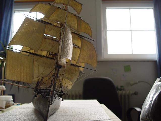

Hallo zusammen, :wink:

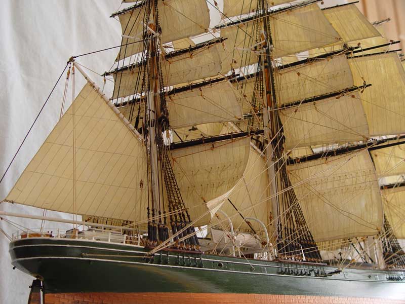

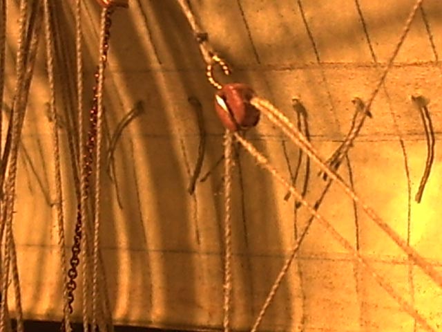

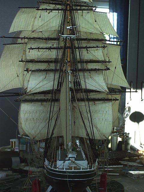

heute mal wieder etwas von meiner Baustelle.
Der Großmast ist nun bis auf die Brassen auch fertig. Das werde ich machen, wenn der Kreuzmast betakelt ist.
So sieht es bis jetzt aus:
Bis auf das Unterleesegel ist die Betakelung des Großmastes mit Leesegeln die gleiche wie beim Fockmast. Es war natürlich etwas schwierig, nachträglich die ganzen Leitblöcke an den Stengen und Salingen anzubringen, wenn alle Rahsegel gesetzt sind.

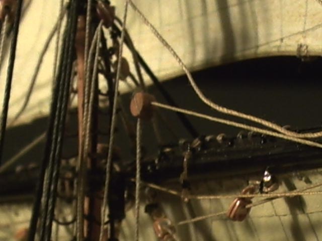

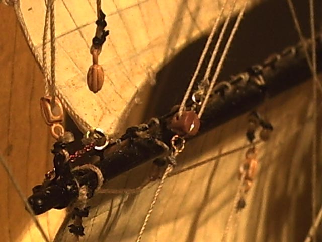

Hier ein Leitblock an der Nock der Obermarsrah für das Fall des Marsleesegels:
Diese Fall lief von da zu einem Leitblock unterhalb des Eselshauptes der Marsstenge und dann zur Nagelbank am Schanzkleid.
Für das Fall des Bramleesegels ebenfalls ein Leitblock an der Nock der Bramrah und einen Oberhalb der Bramrah am Mast.
Hier zum Beispiel der Leitblock oberhalb der Großbramrah an Steuerbord:

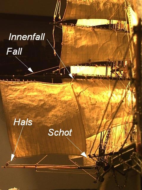

Backbord natürlich alles das gleiche. Nur das Unterleesegel ist am Fockmast nur auf der Luvseite angeschlagen. Das Fall dieses Segels läuft durch einen Leitblock an der Unterrahspiere un durch einen am Eselshaupt des Untermastes angestopptem Block zur Nagelbank an Deck. Das Innenfall des Leesegels läuft vom Fallhorn durch zwei Leitblöcke vor der Unterrah zur Nagelbank.

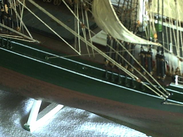

Das Schot nimmt seinen Anfang an einem Augbolzen aussen an der Bordwand unterhalb der Reling, wird mit einem Kreuzknoten am Schothornlegel befestigt und läuft zur Nagelbank an Deck. Das Hals, ebenfalls mit einem Kreuzknoten am Halshorn befestigt, läuft durch einen Leitblock am äusseren Backspierenende ebenfalls ur Nagelbank.
Zur Veranschaulichung:

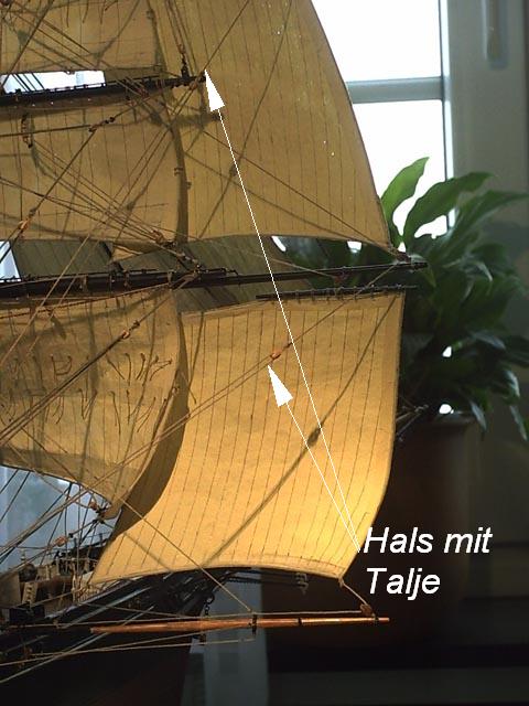

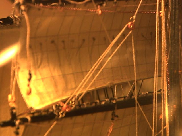

Das Tau für das Marsleesegelschot ist mit einem Kreuzknoten am Schothorn befestigt und läuft einmal vor dem Untersegel nach unten an die Nagelbank, ein zweiter Läufer durch einen hinter der Rah nahe am Mast angebrachten Block hinunter zu einem Belegnagel am Mastband des Untermastes. Das Hals von Mars- und Bramleesegel ist ein kurzes Stück Tau mit angestropptem Block, durch den ein Tau läuft, dessen eines Ende an einem Augbolzen auf der Reling befestigt ist und das andere andere an der Nagelbank belegt wird.
Auf diesem Bild kann man es einigermaßen sehen:
Das Schot des Bramleesegels nimmt seinen Anfang an der Bramleespiere, fährt durch das Schothornlegel des Segels hinunter zur Mars und wird dort belegt.

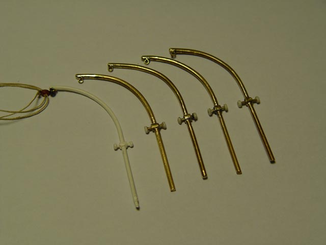

Die Unterrahspieren habe ich mit Toppnanten versehen. Am äußeren Ende der Spiere ein kurzes Stück Tau befestigt und mit einer Schlaufe versehen, an der Bramsaling ebenfalls ein Stück Tau mit Schlaufe befestigt. In diese Schlaufe habe ich einen Block mit Haken eingehängt, in den unteren einen Block mit Haken und Öse. an der Öse ein Tau befestigt, den Läufer durch den oberen Block, dann durch den unteren und wieder durch den oberen und hinunter zur Naelbank an Deck.
Die Talje:
Der untere Block:
und der obere Block:
Andere Bilder werden nachgereicht.
Für heute langt es erstmal.
Kritik, Meinungen, Lob und Tadel, laßt es mich wissen.
Bis bald!

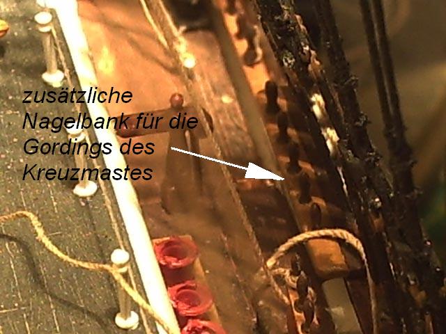

ein kleiner Zwischenbericht über die letzten Aktivitäten meinerseits.

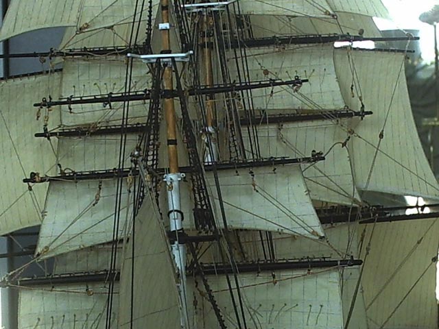

Mit kleineren und etwas grösseren kleinen Pausen zwischendurch habe ich die Zeit mit Blöcken, Kauschen und Knoten machen verbracht.
Die Unterrah und die Untermarsrah mit ihren Segel sind ebenfalls am Kreuzmast angeschlagen. Geien. Schoten und Gordings sind soweit an den Nagelbänken belegt. Für die Gordings des Kreuzmastes habe ich auf jeder Seite noch eine Nagelbank mit jeweils fünf Belegnägeln unterhalb der Wanten angebracht. Der Platz an den Betings des Kreuzmastes hätte nicht ausgereicht für zusätzliche 24 Taue.
Das war´s eigentlich schon. Es ist nicht viel, aber es geht vorwärts.
Nachfolgend noch ein paar Bilder dazu.

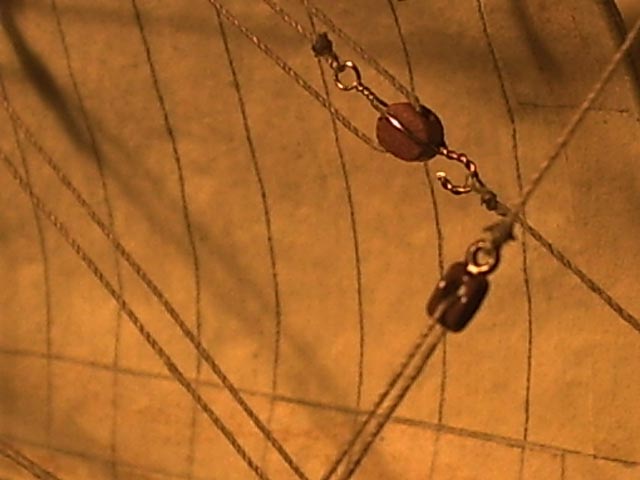

Eine von den selbstgemachten Leitkauschen für die Gordings:
das sind die Taljen der Unterrahtoppnanten und der Untermarsschoten:
Es liegen und hängen viele Taue herum:
Das ist der jetzige Bauzustand auf der Werft.
Meinungen, Kritik, Lob und Tadel, sagt es mir.

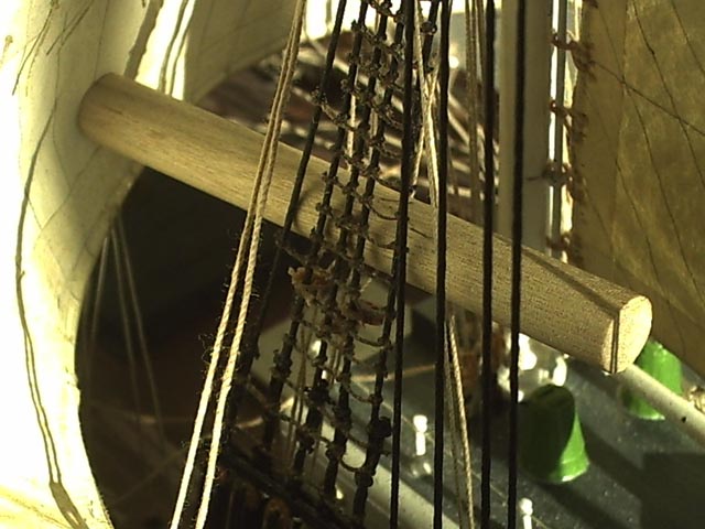

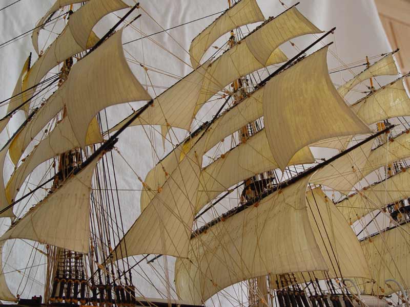

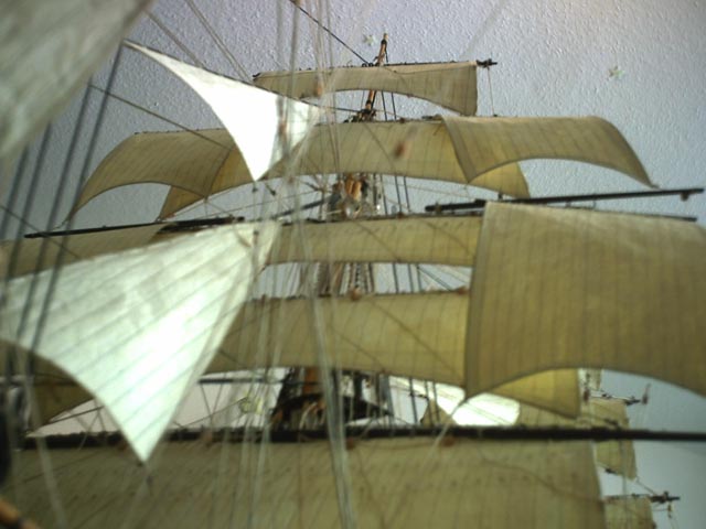

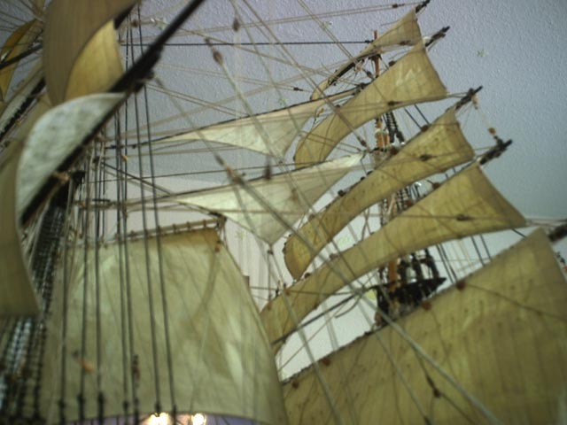

seit meinem letzten Bericht vor einigen Wochen ist nun der Kreuzmast mit allen Segel getakelt. Die zusätzlichen Nagelbänke für die Gordings haben sich als sehr nützlich erwiesen, obwohl das Belegen der Tau an den Belegnägeln eine fummelige Angelegenheit war.
Das Bram- und Royalsegel mit allen Tauen:
Mit diesem Stück Holz habe ich die Gordings beim Belegen nach oben locker gehalten:
Als nächstes waren die Brassen des Groß- und Kreuzmastes dran.
Angefangen habe ich an den obersten Rahen. Nach dem Takelplan sind die Royal- und Brambrassen nur als einfaches Tau ausgeführt. Danachwird ein Tau z.B. an der Royalnock des Großmastes festgemacht und dann durch einen Leitblock, angebracht oberhalb der Bramrah des Kreuzmastes, nach unten geführt und an der Nagelbank belegt. Beim Kreuzmast dementsprechend, nur dann bugwärts.
Ich habe das anders gemacht und ebenfalls wie an den unteren Rahen ein kurzes Stück Tau mit angestropptem Block angebracht.
Nochmal das Beispiel von vorhin, oberhalb der Bramrah nun zwei Blöcke mit doppelter Öse angebracht, den Anfang des Brasseläufers an der freien Öse befestigt, der laufende Part durch den Block des Brassenschenkels an der Royalrahnock des Großmastes geführt, wieder zurück zum Block am Kreuzmast, durch diesen hindurch undnach unten zur Nagelbank und dort belegt. Die Leitblöcke für die Brassen der Großbrahmrah habe ich Marsstengestag des Kreuzmastes festgemacht. An diesenhabe ich auch den stehenden Part des Brassenläufers der Großobermarsrah befestigt. Die Leitblöcke für die Brassen der Royalrah des Kreuzmastes befinden sich an der Saling der Großmarsstenge, die der Bramrah und der Obermarsrah am Eselshaupt des Großuntermastes und für die Untermarsrah und Kreuzrah Doppelblöcke an der Großmars.

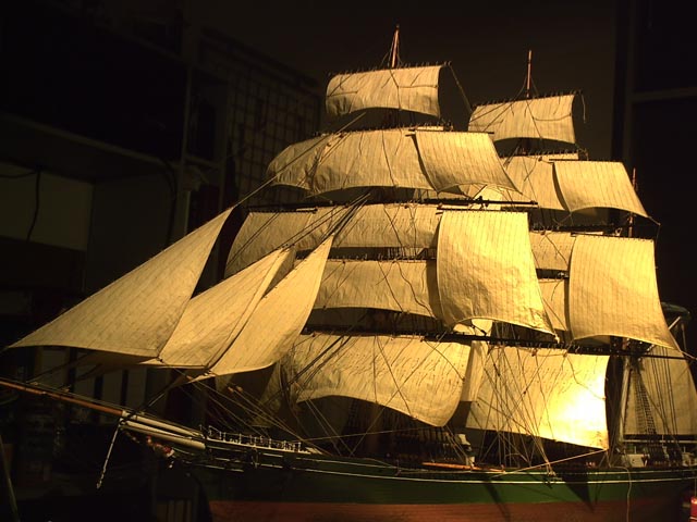

Die Leitblöcke am Eselshaupt.
Um eine gleichmäßige Spannung der Brassen zu erreichen und auch die Stellung der Rahen später noch korrigieren zu können, habe ich erst eine Seite mit Tauen versehen und gespannt. Die Spannung habe ich durch eine angehängte Wäscheklammer gehalten. Dann die andere Seite mit Tau versehen, die Rah in die richtige Stellung gebracht und das Tau an der Nagelbank belegt. Nun die erste Seite ebenfalls an der Nagelbank belegen. Jetzt kann ich durch nachlassen auf der einen und straffen auf der anderen Seite eine feinere feinere Abstimmung von Stellung der Rahen und eine gleichmäßige Sraffung der Brassen auf beiden Seiten erreichen. Die Knoten an den Belegstellen habe ich aber noch nicht gesichert, es könnte ja mal was sein und man etwas korrigieren muss. So habe ich mich dann von oben nach unten durch gearbeitet. Als letztes noch die Halsen und Schoten des Kreuzsegels an Deck belegt, das war es.
Nachfolgend ein paar Bilder.

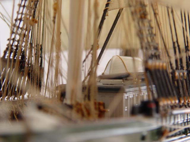

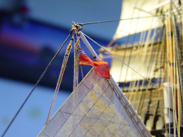

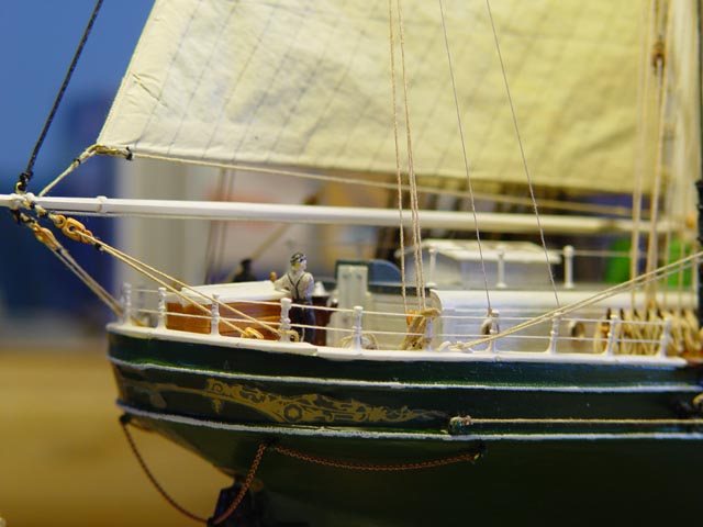

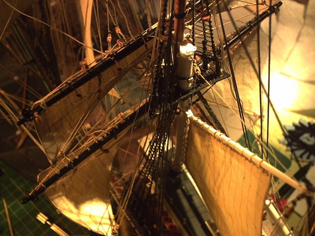

Das Kreuzsegel, etwas aufgegeit wegen der Brassen, mit Hals und Schot:
zwischen Fock- und Großmast
Groß- und Kreuzmast:
Das wäre es erstmal gewesen. Ich hoffe mal, es gefällt Euch.

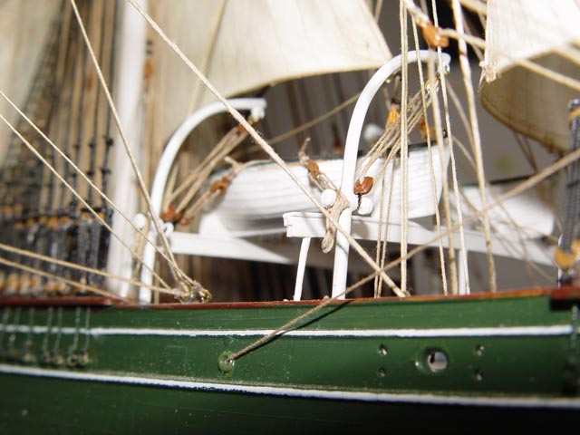

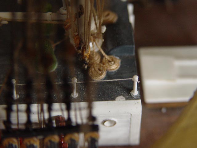

Zum einen waren sämtliche Nagelbänke und Mastbetinge mit aufgeschossenem Tau zu behängen. Ich hatte ja schon über die Machart geschrieben, aber bei der Menge war das ein bisschen umständlich. Jetzt habe ich das Stück Tau, was ich aufschiessen will, durch den Leim gezogen und dann um die Stifte gewickelt. Der Rest wie gehabt. Das Tau dann über die Belegnägel hängen war eine Wahnsinnsangelegenheit. Ich habe die drüber gehängt, fertig. Festkleben war nicht, ich kam mit Kleber garnicht hin.
Hier die Kreuzmastbeting, stellvertretend für die Nagelbänke an den Bordwänden, die man auch nicht mehr fotografieren kann.
Dann habe ich hier noch aufgeschossenes Tau des Kreuzmastes, schön aufgerollt auf dem Deckhaus.

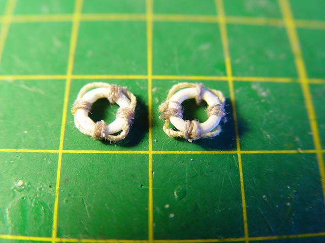

Zwei Rettungsringe sind auch noch mit richtigem Tau versehen worden und an die Heckreling geklebt worden.
Das sind sie:

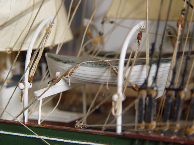

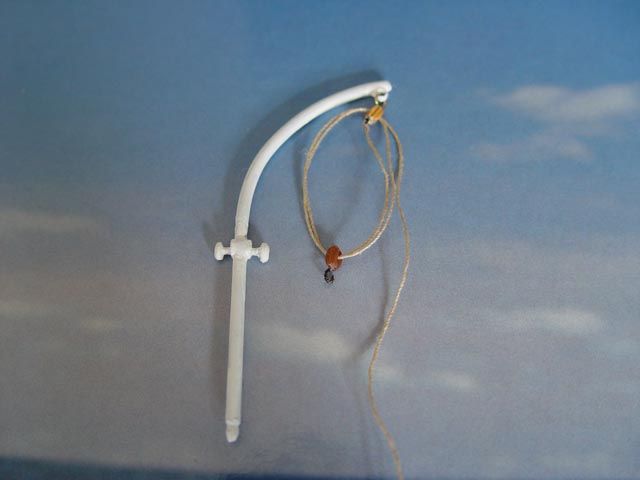

Als nächstes waren die Bootsklampen, die Beiboote und die Bootsdavits anzubringen. Die Boote habe ich zuvor mit zwei Lagen Tempotuch abgedeckt und mit einem Wasser- Leimgemisch bestrichen.
Das habe ich dann trocknen lassen. Anschließend habe ich die "Plane" dann mit schwarzer Aquarellfarbe und dem Wasser-Leimgemisch gefärbt. Am Bug und Heck habe ich noch Ösen angebracht. Dann auf den Bootsklampen auf beiden Seiten der Boote ebenfalls Ösen angebracht. An den Ösen zwischen den Booten dann jeweils ein Tau angebracht, die Boote in die Klampen gesetzt und mit an den Tauen angebrachten Taljen festgemacht.
Die Bootsdavits habe ich mir selber gemacht. Die Kunststoffdinger waren mir zu labberig. Gebogen aus 2mm Messingprofil, angelöteten Ösen und Halterung für Taue und Blockhaken sah die Sache dann so aus.
Links aussen das Kunststoffteil, rechts die 4 Messingdavits:
Hier mit Farbe und mit einer Talje versehen:
Jetzt auf dem Schiff angebracht:
Jetzt noch ein paar Bilder und Ansichten zum Vergnügen:
Das war´s erstmal wieder.
Eure Meinung ist gefragt.
Bis dann!
Gruß Joachim

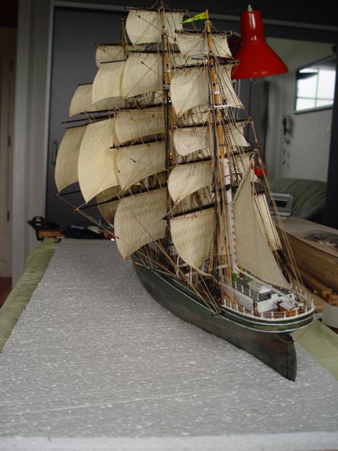

baumäßig war ich ein bißchen faul.

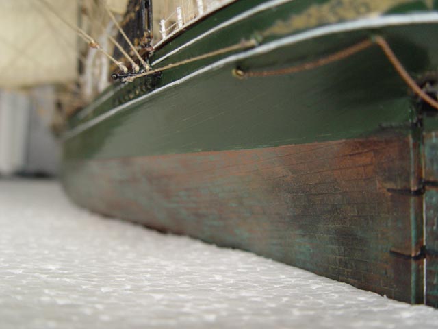

Aber so ein paar Kleinigkeiten habe ich doch gemacht, ich habe dem Schiff Flaggen verpaßt aus Seidenpapier. Die britische Handelsflagge an der Besangaffel ist 2x1cm groß, die Hausflagge am Großmast 1,5x0,7cm.
Von beiden Seiten bemalt und in die Ränder Messingdraht geklebt. Die Flaggenleine ist Nähgarn.
So sieht das aus:

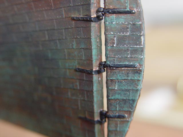

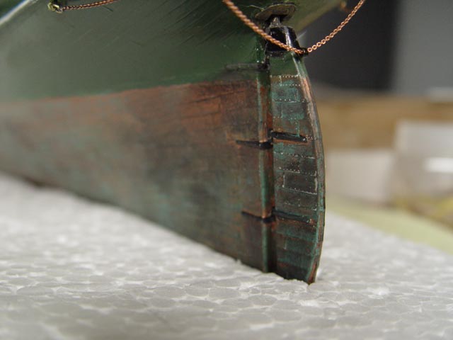

Den Kupferplatten am Rumpf habe ich auch noch ein bißchen Pattina gegeben:
Der Rudergänger steht auch am Ruderrad. Auf dem Foto sieht der schrecklich aus. Mit bloßem Auge gesehen ist es ein netter Kerl.

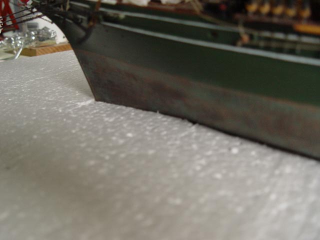

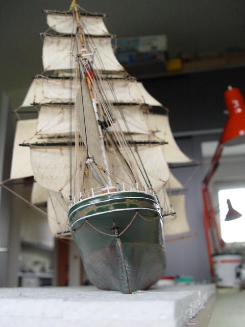

Jetzt soll das Schiff noch in´s Wasser. Ich habe mit einer Grundplatte und Styropor mal angefangen. Das Schiff steht mit dem Kiel auf der Platte und ich schneide das Styropor passend um das Schiff herum.
Das geht eigentlich prima.
Hier der Stand der Dinge bei 2 Lagen Styropor, die 3. ist aber auch schon drauf.
Das war es mal wieder von mir.
Jetzt seid Ihr dran.
Gruß Joachim
:ahoi:

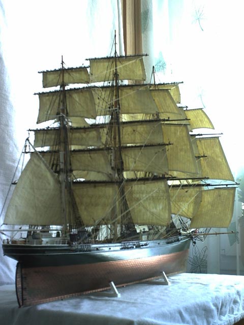

150
Sonntag, 7. Juni 2009, 19:28
Hi Jojo,
schön, daß es neue Bilder von Deinem Schmuckstück gibt.
Die Flaggen - ganz hervorragend.
Schön an einer Flaggleine, sehr gut.
Auch daß sie aussehen, als würde der Wind mit ihnen spielen.
Der Rudergänger - auch prima.
Bleibt aber nicht das einzige Besatzungsmitglied?
Oder habe ich die anderen übersehen?
Die Thermopylae im Wasser - da bin ich gespannt ...
Kommt das Modell eigentlich noch irgendwie unter Glas?
Meine Sorge wäre, daß in einigen Jahren Deine wunderbare
Takelung durch "Staubfäden" verunstaltet würde.
Die Fusseln kriegst Du nie wieder richtig weg.
Hast Du Dein Tauwerk irgendwie behandelt, mit Wachs oder so?
Oder baust Du noch eine Vitrine.
Ich selber hasse Staub auf Modellen wie die Pest.
Immer gleich in eine Vitrine :wink: :wink: :wink:
