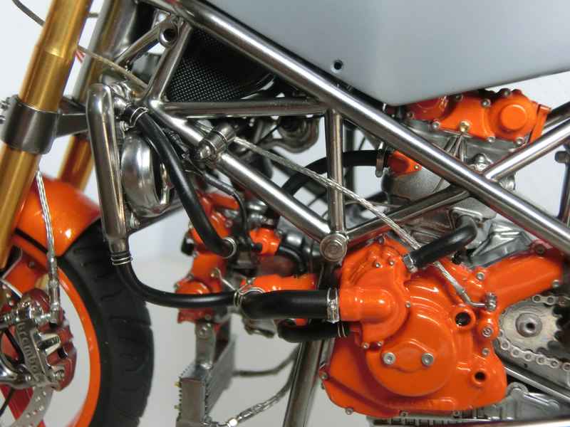

Nun ja, wie Du siehst geht es voran, heute hab ich die Stahlflexschläuche mal drangesteckt, am Lenker ist das noch lose. Außerdem hab ich einen Bremsverteiler drangebaut, da fehlen noch die Schläuche. Die noch offenen Bohrungen sind für die Verkabelung. Einen Scheiwerfer hab ich jetzt auch, dafür musste die SRX 6 dranglauben. Der Kühler ist beim Washing und braucht auch noch ein Schutzgitter, leider noch kein Bild.

So, nun... jetzt aber :S .... zum Thema: Stahlflexschlauch, der ist von Scale Production: Stahlflexleitung 0,5mm https://www.scaleproduction.de/product_i…xleitungen.html (wie stellt man eigentlich einen Link ein :nixweis: ) Ich habe in den Schlauch einen Draht (flexible wire 0,3mm HobbyDesign) geschoben. Damit ist das Ding dann auch richtig rund. Jörg hatte das Problem mit Klarlack gelöst, da bin ich mir nicht sicher was passiert, wenn man biegt. Damit die Enden nicht ausdröseln hab ich mit Uhu safe&strong verklebt (mit Aceton drüber, damit es keine Kleberflecke gibt). Der Draht steht dann an beiden Enden ca. 1mm vor, diese Enden kommen dann in die Fittings.

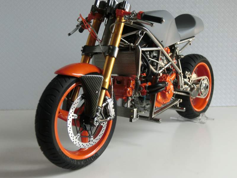

So noch ein kleines Update, ich hab den Kühler mal drangesteckt, allerdings fehlt noch der Lüfter. Der hintere Fender ist auch nur mal drangesteckt zur Anprobe.
so noch mal eine Vergrößerung nachgeschoben:
Grüße vom Sachsenring und...
Muppets rules!
HH

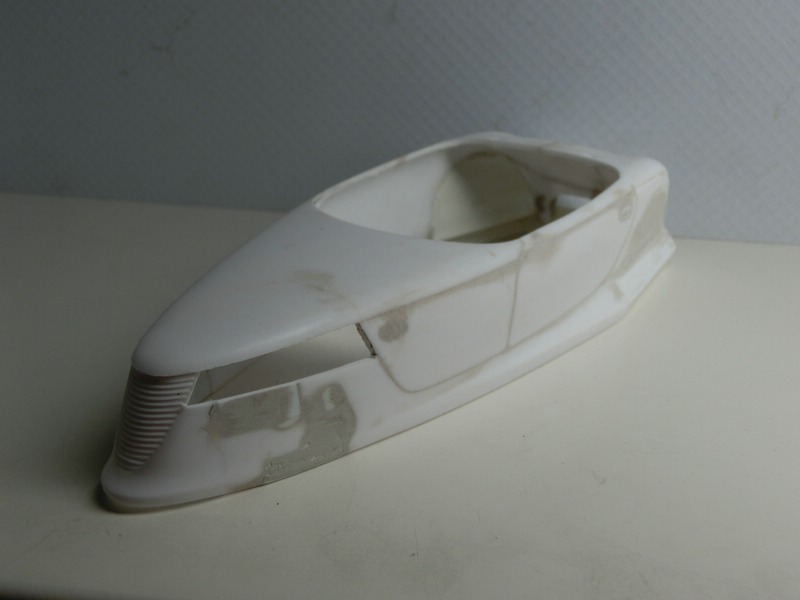

So, Dank Burkhard habe ich wieder am Seitenwagen geschafft, war leider bei mir schon fast vom Radar verschwunden :whistling: Nun musste ich aber feststellen, das die notwendigen Änderungen das bisherige Konzept schon in Frage stellten. Nach einiger Zeit des Nachdenkens :idee: , zwischenzeitlich habe ich an einer 2in1 Lösung fürs Abgas gearbeitet, habe ich mal in meinen Fundus geschaut und das entdeckt:
Den hab ich mal günstig geschossen, das ist aber nun überhaupt nicht mein Maßstab. Irgendwie passt das Ding aber ganz gut an die Duc. Die Breite würde jetzt bei etwa 72 cm liegen, für einen Beiwagen ganz o.k. Um das ganze in eine entsprechend verwendbare Form zu bringen wurde die Karosse von allem Überflüssigen befreit und die Hinterradöffnungen nach Entfernen der Radkästen mit Sheet verschlossen. Das Heck wurde noch etwas heruntergezogen und die Schweller bis ans Heck verlängert. Da der Prowler aber zunächst noch einen zu breiten Hintern hatte, hab ich noch 1cm aus dem Heck herausgeschnitten um auf die bereits erwähnte Breite zu kommen. Fehlen nur noch die Scheinwerfereinsätze, die kommen wenn die groben Füll- und Spachtelarbeiten durch sind dran. Schwinge, Stoßdämpfer und Rad bleiben von der alten Konstruktion, Bodenplatte und Rahmen mach ich als nächstes. Das 2in1 Konstrukt passt jetzt endlich auch, jetzt noch ein Endstück (ich sag bewusst nicht Dämpfer) dann kann auch das zum Finish.
Ich hoffe ich kann mich bei den Autobauern nach der Nummer noch sehen lassen 8| , aber da muss ich durch :D

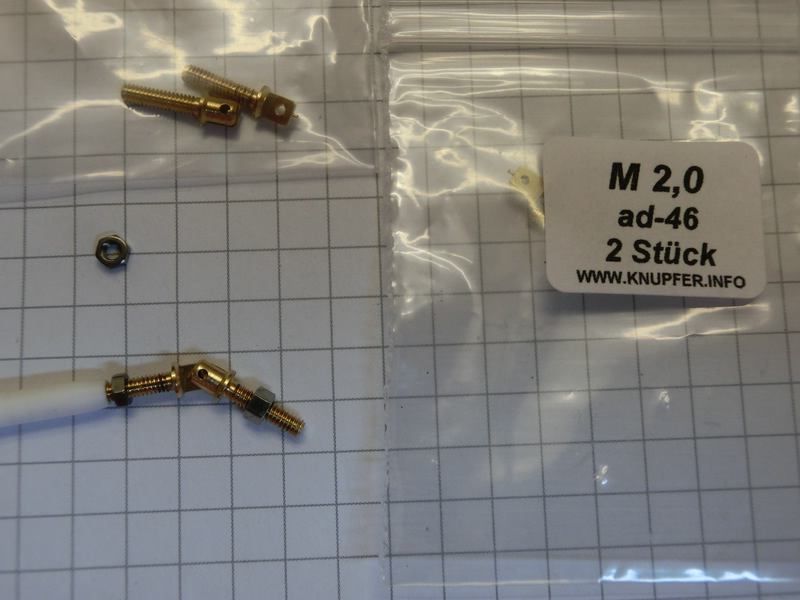

Mal sehen wie ich jetzt noch das Rad dranbekomme. Für die Befestigung habe ich bei Knupfer noch das hier entdeckt:
Diese Flachbolzenverbindungen werden auch in der Realität von den Gespannherstellern verwendet.
