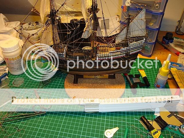

Montag, 9. November 2009, 18:41
Hi Bastelgemeinde! :wink:
Nach nunmehr fast zwei Wochen wollte ich Euch mal wieder ein Update liefern, wie's bei mir so in der Dachschrägenwerft weitergegangen ist. Wie gesagt, bin ich derzeit sehr mit der Herstellung der Segel beschäftigt, aber es wird so allmählich.
Vorab mal wieder eine "Fahrplanänderung" in der Takelreihenfolge: Ich habe mir nämlich überlegt, dass es vielleicht nicht unschlau wäre, erstmal bugwärts die Blinde und achtern den Besan soweit fertig zu kriegen, dann ist da erstmal Ruhe im Schiff. Schwierig wird es nämlich noch genug an Fock- und Großmast, da ich
a) das Großsegel -wenn möglich- aufgegeit (hatte ich ja bereits geschrieben)darstellen will.
Und b) die Sprutgordings an Groß- und Voruntermarssegel nochmal eine ziemlich friemelige Aktion werden. Die liegen ja jeweils beidseitig vor und hinter dem Segel, das wird noch lustig...!
Wenn ich also vorne und hinten soweit "Klarschiff" hab, kann ich mich in Ruhe diesem Abschnitt widmen. Andernfalls würde ich mich mit dem laufenden Gut der Marssegel selbst blockieren, wenn ich damit beginnen würde. Ob das stimmt, hab ich zwar nicht ausprobiert, aber, wie gesagt, war meine Überlegung. Also kommen die Marssegel zum Schluß dran.
So, nun aber mal ein paar Bilder der Takelfortschritte:
Hier seht ihr das Besansegel mit "gefaktem" Bonnet. Für alle Nicht-Galeonisten: Das ist eine an das Segel anknüpfbare bzw. abknüpfbare Segelverlängerung. Mit einem Zick-Zackstich über zwei eng übereinanderliegenden Nähten lässt sich das, find ich, ganz gut simulieren. Wollte mir jedenfalls nicht die Mühe machen, unten eine Bahn des Segels abzuschneiden und dann hinterher wieder anzunähen :verrückt: . Hätte wahrscheinlich auch nicht großartig anders ausgesehen, dafür vielleicht sogar schlechter?!
Und hier nochmal der Besan, nun aber mit angebrachten Blöcken und Sprutgordings (drei pro Seite, die jeweils durch eine 2mm Jungfer laufen. Somit ergeben sich sechs Spruten pro Seite, die an das hintere Liek angreifen. Die hab ich aber nicht mit Legeln befestigt sondern lediglich an das Liektau geknotet. Irgendwann is auch mal gut mit Detailliebe!! :!!
Danach war es dann feierlich: Das erste Segel wurde angeschlagen, das laufende Gut angebracht und die Sprutgordings "angeschlossen". das sieht dann -einmal von Steuerbord und einmal von Backbord- so aus:
Und nun noch ein Blick auf's Vorschiff: Die Blinde hängt auch schon an ihrem zukünftig vorgesehenen Platz, hat alle dazugehörigen Seile und sieht soaus:
...und so in "Fahrtrichtung":
Fazit: Die Methode "B nach A" klappt nach wie vor äußerst gut. Durch das schieben der Knoten mit einer Nadel rauhen sich die Seile zwar immer ein wenig auf aber wenn man hinterher mit angefeuchteten Fingern oder mit etwas Wasser und ganz wenig Stoffversteifer rübergeht, gibt sich das wieder! Auf kleinen Modellen werd ich das wohl wieder so machen!
Soweit also für heute, ich muß jetzt wieder an die Nähmaschine... ;)

Montag, 7. Dezember 2009, 19:56
Nabend! :wink:
So, die Takelarbeiten sind soweit feddisch, alle Segel sind angeschlagen und vertäut. In den "luftigen Höhen" der Marsstengen war zwar einerseits das Arbeiten leichter- andererseits waren die Rahen dort so friemelig kurz und dünn, dass dieser Vorteil sich schon wieder relativierte...
Aber immerhin gab's dort keine Sprutgordings mehr zu verlegen!
Hier einfach mal ein paar Bilder zu den Takelage-Endarbeiten:

Und hier jetzt erstmal ein abschliessendes Bild auf der Werft mit Zollstock, damit mal klar wird, warum ich mich immer in kryptischen Andeutungen wie "klein", "keinen Platz", "fitzelig", "zu eng" etc. ausgedrückt habe:
