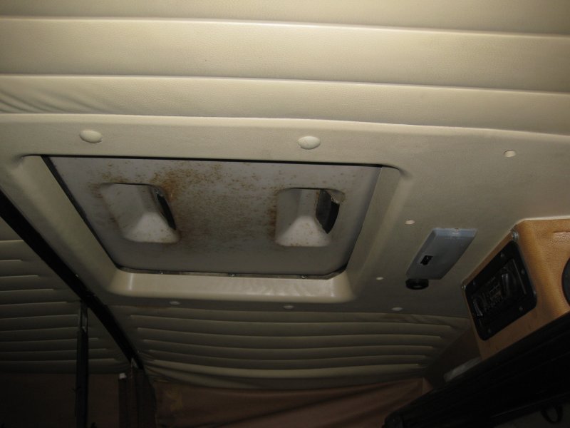

noch als kleine Hilfe für den Innenraum....
Hallo Herrmann,
faszinierende Arbeit die du da ablieferst! Alles sehr stimmig und auch schön gebaut!!
ALs kleine Hilfe hab ich dir ein paar Fotos vom Innenraum meiner Zugmaschine. Ist zwar das lange Fahrerhaus unterscheidet sich aber bis nach den Sitzen überhaupt nicht!
»MAN-Trucker« hat folgende Bilder angehängt:

Danke für die bilder :ok: , Für mich ist dies die zweite inerieur für einen NG.
Die voherige NG 1628 war eine große Schläfer.
