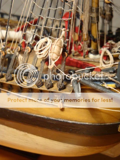

Ich fand Deinen Vorschlag mit den Ankerbojen echt so eine gute Idee, dass ich mir gestern gleich mal meinen Mondfeld geschnappt habe, mir die Dinger nochmal genau angeschaut habe und mir Gedanken gemacht habe, wie ich das umsetzen könnte :idee:. Also war ich heut im Textilbastelladen und hab mir dort kleine 8mm lange ovale Perlen gekauft. Die hab ich dann heut Abend mit Takelgarn gekleidet und das Geschirr mit dem Seil angebracht. Dann hab ich das alles an die Wanten der Endeavour angbunden. Ist ein (bzw. zwei) schönes Detail geworden und gefällt mir gut. Wär ich selber echt nicht drauf gekommen. Danke nochmal :ok:!!!
Und- wie findste sie?

Klasse, so müssen sie aussehen! :ok: Tja, das ist wieder so ein kleines Detail, das die Hersteller von Plastikbausätzen nie-, und von Holzbausätzen nur selten berücksichtigen. Schade eigentlich. :roll:

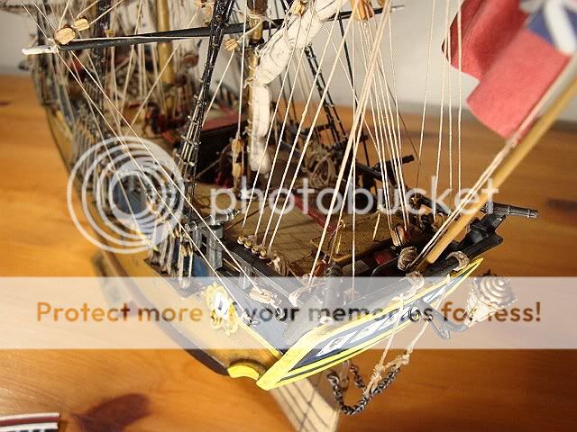

Am Wochenende hat's leider auf der ENDEAVOUR-Wohnzimmerwerft einen tragischen Unfall gegeben! :heul: Beim Umdrehen des Schiffes im Rahmen allgemeiner Takelarbeiten bin ich Vollhirsch doch mit dem Ärmel am Bugspriet hängen geblieben-und KNACK!!! :bang: Auf einmal hatte ich dem Kohlefrachter einen zünftigen Sprietmast verpasst! Aaaaaaarghhh! :motz: Will sagen: Der Bugspriet unterhalb des Außenklüvers war gebrochen und stand nun vertikal nach oben. Wie sollte ich das denn bitteschön reparieren, beim Klabautermann?! :nixweis: Sämtliche Takelage war bereits mit Sekundenkleber fixiert, eine Reparatur also nur "am offenen Herzen" möglich: Zum Glück funktionierte der gereffte Außenklüver wie eine Art Scharnier, der hielt zumindest noch beide Teile des Spriets auf- und zuklappbar zusammen. Und nu?? Ich hab mich erstmal beruhigt und hab dann mit meinem 0,4mm Bohrer in Sprietstumpf und Sprietrest zentriert ein Loch gebohrt, zum Glück war die Bruchstelle nahezu plan. Dann hab ich den Bohrer abgebrochen und im Stumpf eingeklebt. Und den Rest des Spriets "draufgedübelt" und die Naht "weggeschminkt"! Ein Glück, das hat echt hingehauen, man sieht nix! Uff!! Jetzt issa sogar zugstabiler als vorher, eine gewisse Neigung hatte er nämlich bereits durch die Takelage ausgebildet, der Schlingel. Also: die ENDEAVOUR ist verarztet, hat einen reparierten und als solchen nicht mehr zu erkennenden Bugspriet...und ich werd demnächst nur noch halbnackt am Schiff arbeiten! Kennt jemand eigentlich solche Momente, in denen nochmal der Baufilm vor dem inneren Auge abläuft und man denkt: "Das war's dann Jetzt?"
Naja- weiter im Text: Ich habe mich nun segelmäßig nach achtern durchgetakelt und habe mich am Wochenende nun dem Besan- bzw. Kreuzmast gewidmet. Ungewöhnlich (meine ich) an der ENDEAVOUR war, dass sie kein Gaffelsegel im klassischen Sinne fuhr, sondern ein sogenanntes "Klausegel". Da kann ich ja lange im Bausatz nach dem Gaffelbaum suchen: Sie hatte gar keinen! Das Segel wird einfach über die Schot gehalten.
Das Segel habe ich in der sich mitlerweile erfolgreich erwiesenen "Reffsegeltechnik" hergestellt, die ich bereits beschrieben hab. Mit dem Unterschied, dass ich den eingeklebten Führungsstab geteilt habe, um den Winkel zwischen Mast und Gaffel biegen zu können. :idee: Dann hab ich das ganze vorbereitete Segel angeschlagen-und es passte!
Hier nun nach langem Lamentieren und Beschreiben die Bilder des Fortschritts:
Wie Ihr seht, habe ich die Drehbrassen nun auch bereits auf ihren Halterungen positioniert, nachdem ich sie mit meinem 0,4mm Bohrer aufgebohrt hatte. Ich hab deshalb solange damit gewartet, da ich mir die beim Takeln sowieso ständig wieder abgerissen hätte!
Auch sieht man hinter der Brücke meinen selbstgefertigten "Leuwagen", eine trapezförmige Stange, die auf Deck verankert ist, auf der der Kardeelblock der Besanschot eingehakt war und somit frei hin-und hergleiten konnte, je nachdem, auf welchem Bug gefahren wurde. Abschließend habe ich noch die Geitaue sowie die Geerings belegt, also die Seile, die die Gaffel fixieren, bzw. geschwenkt haben.
Aus Takelgarnresten habe ich bereits angefangen, aufgeschossenes Gut zu binden und diese dann an die Nagelbänke geklebt, damit niemand mehr sieht, dass es ja ursprünglich mal Gartenzäune für die Modelleisenbahn waren :baeh:!
Achja: Frage an Euch: Ich habe sämtliches laufende Gut, da es ja nicht unmittelbar am vorgefertigten Segel ansetzt, an den jeweiligen Rahen befestigt und hab mir oft und lange Gedanken gemacht, wo denn das jeweilige Seil beim gerefften Segel eigentlich rauskommt. Ich finde ja, dass das so ganz gut aussieht. Oder aber sollte man besser jedes Seil vor dem Reffen am Liek anbringen?! :verrückt:Bei meinem Maßstab hab ich das jetzt echt mal ignoriert. Das kann ich immer noch bei 1:zweistellig machen

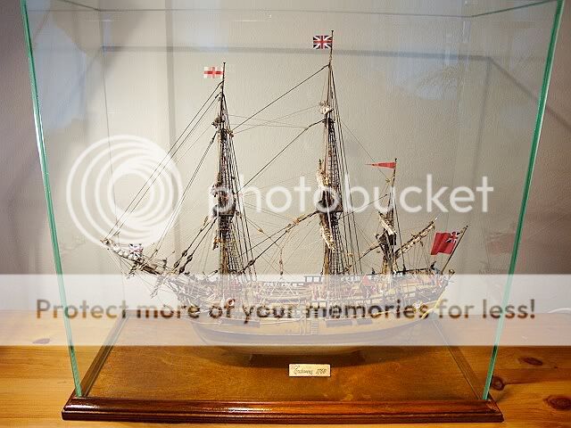

Die "ENDEAVOUR" ist fertig!!!
Ich habe die letzten Takelagearbeiten am Rigg dieses Wochenende fertiggestellt und habe parallel dazu in der vergangenen Woche noch an meinem "Schneewittchensarg" :) gearbeitet, da ich sie Euch natürlich stilecht unter einem Glassturz präsentieren möchte, den ich mir beim Glaser hab anfertigen lassen. Der kann das einfach besser, da er die Kanten professionell verschleifen kann und mit UV-Klebstoff arbeitet. Das kriegt der Laie (also zumindest ich!!!) nie so sauber hin. Der ganze Spaß wär auch sauteuer geworden aber dank Frau G. aus W. am D. habe ich den Sarg zu einem Spottpreis bekommen (an dieser Stelle nochmal ganz fetten Dank an Frau G.! Möge Polysterole, die altgriechische Göttin des Plastemodellbaus, Deine Wege mit Rosenblättern ausstreuen und Deine Lösungsmittel noch lange flüssig halten!!!) :wink:
Und hier isse nun:
H.M.B. ENDEAVOUR
So. Das war dann also der erste Baubericht von mir hier. Hat mir sehr viel Spaß gemacht, Euch die Baufortschritte zu zeigen. Und nochmal ganz herzlichen Dank für Euer Interesse, Eure Anregungen und Ideen aber auch für Eure wohlmeinenden Worte. Das motiviert ungemein. :ok: :hand:
Wenn Ihr den jetzt hoffentlich flotten Schrott genauer inspizieren wollt, schaut Euch mal in der Bildergallerie um. Hoffe, ich schaff das heut noch, die Bilder reinzustellen und hier dann zu verlinken!
