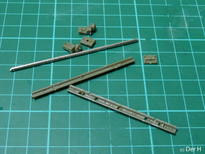

Im ersten Arbeitsschritt werden auf der Unterseite der Ladefläche 12 Querträger montiert.
Leider war ich gleich mal von der Qualität des Bausatzes enttäuscht - die Träger passen nicht. Die Aussparung zwischen der Positionierungshilfe und dem Seitenrand ist zu schmal und die Träger waren insgesamt etwas zu lang.
Nichts, was man nicht mit Skalpell und Schmirgelpapier in den Griff bekommt, aber nachdem ich soviel Gutes über die Bausätze aus Fernost gelesen habe, hatte ich damit nicht gerechnet. Auch bei den nächsten Arbeitsschritten ist mir dann aufgefallen, dass die Teile, gerade an den Passstellen, ehr etwas grob ausfallen. Ein Vorsprung gegenüber den oft verschmähten Revell-Bausätzen konnte ich jetzt erstmal nicht feststellen. Ok, der Bausatz ist von 2002. Ich weiß nicht, seit wann Trumpeter am Markt ist, vielleicht stammt der ja noch aus den frühen Jahren dieser Firma.

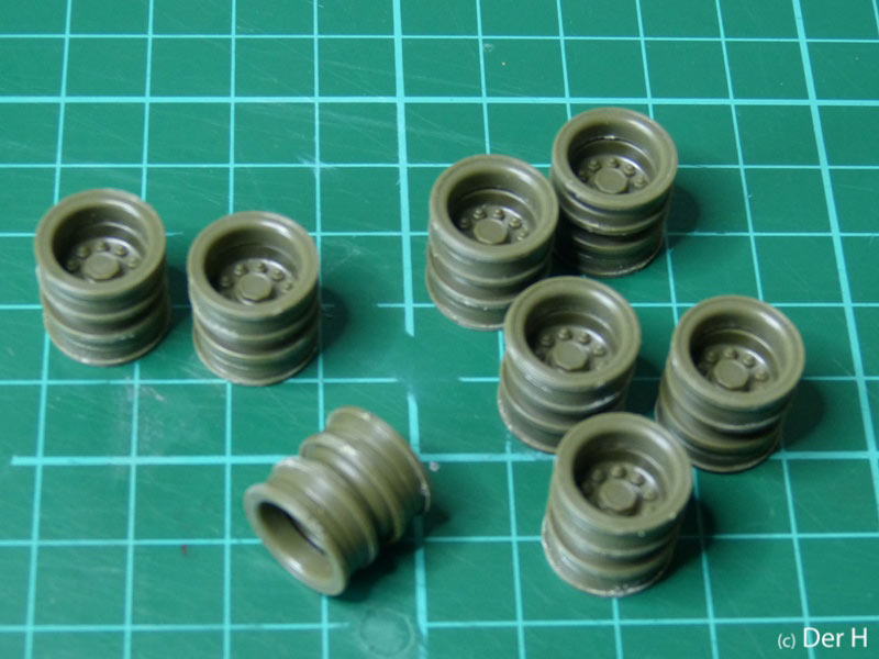

freut mich, dass Ihr hier dabei seid! Ein bißchen habe ich auch weitergebaut. Erstmal ging es an die Felgen. Bei 6 Achsen mit Zwillingsbereifung kommt ja da einiges an Teilen zusammen... (Die Bilder zeigen nur die Felgen für die 4 gelenkten Achsen)

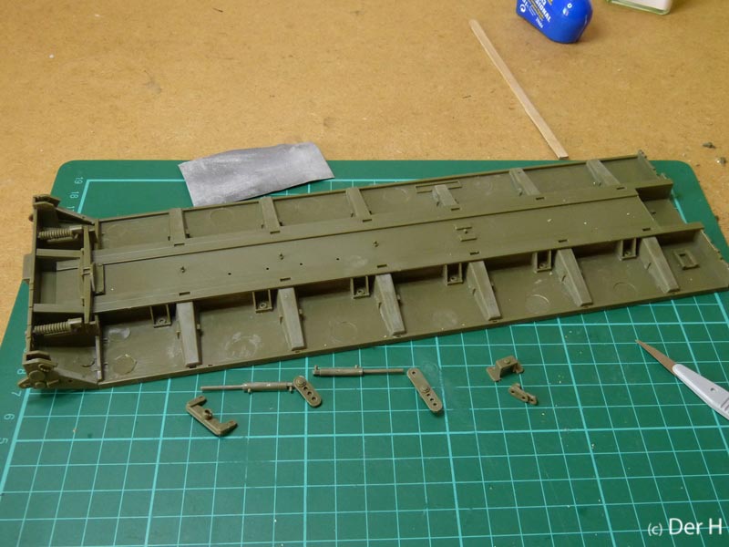

Die Unterseite der Ladefläche wurde montiert, auf dieser wurde dann das Lenkgestänge montiert.
Dann wurden die Federarme zusammengebaut. Diese bestehen aus zwei Teilen und wie man sehen kann, ist auch hier die Passung sehr grob ausgeführt. Bin von der Qualität echt enttäuscht.
