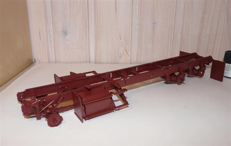

So, also Stand der Dinge war, Rahmen fertig zusammengebaut, ordentlich gemacht soweit ich das sehe, Danke D. , und grundiert....

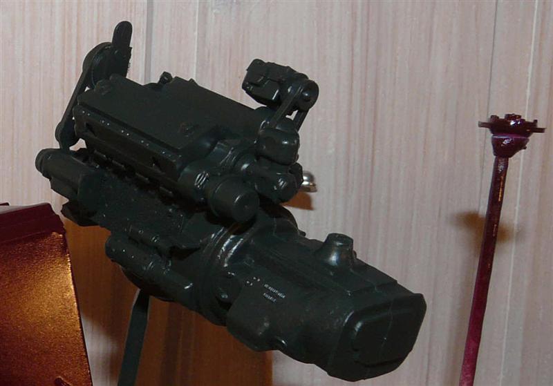

und den Motor zusammengebaut. Mhhhh schöner V8, ist fast ein eigener Bausatz, hat AMT was feiness zusammengeschustert. Wenig zu entgraten, tolle Passung, echt, und Motorblock und Getriebegehäuse haben eine richtige Gussstrruktur, die auch nach dem Lacken noch wunderbar zu sehen ist. Also, hier erstmal noch "nackisch"....
So und das Schätzchen wird zwangsbeamtmet über einen netten Kompressor, der seinen Platz zwischen den Zylinderbänken findet. Da ich so ein bißchen vor der Einheitsfarbe des Motorsd wegwollte, habe ich den Kompressor mit Mr Metallizer Chrom Silver bepinselt und dann aufpoliert. Sieht jetzt so aus...
....so Originoool? Keine Ahnung, ist mir aber auch Latte. 8)

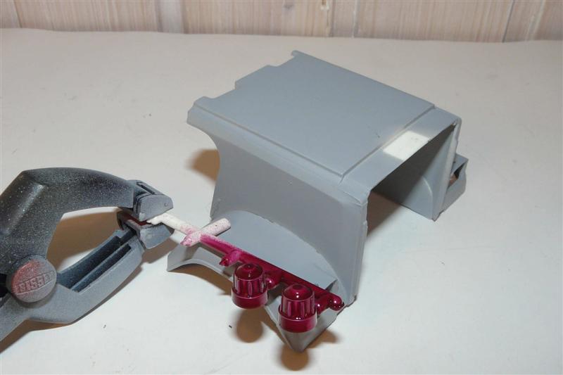

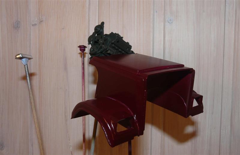

So dann habe wir die Haube grundiert und lackiert, Farbe wird Maroon von Tamiya. Die sieht im ersten Durchgang ein bißchen Rosa aus, aber mit der Zeit und der Lackdicke wird das schon. Motor ist Dunkelgrün, da habe ich etwas im Netz gewühlt, das steckt(e) ein Detroit Diesel V8 92 irgendwas drunter und die habe ich überwiegend in Hell- bis Dunkelgrün gefunden. Gab allerdings auch einen in Rot, das war mir dann aber zu wenig Kontrast.
Ich hänge einfach mal ein paar Bilder der gelackten Teile dran, Ihr sucht Euch dann das Passende darauf raus. Außerdem zwei Bilder von der zusammengesteckten Rahmen-Kabine-Haube Einheit, damit man mal sieht was es werden soll.
Der Sleeper bleibt im Übrigen wohl weg, ich habe einen Plan für den Auflieger und da können wird den Platz hinter der Kabine anderweitig brauchen.... :rolleyes:
Die weiteren Baufortschritte werden dann etwas klarer strukturiert, aber jetzt Bilder...........

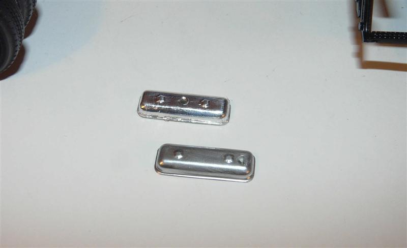

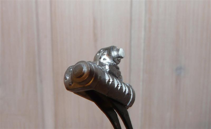

Im Übrigen habe ich mir, quasi zum Auflockern des Motors, neben dem Kompressor auch die Ventildeckel vorgenommen. Einen habe ich mal mit BMF belegt und einen mit Chrom Silver von ModelMaster gelackt. Jetzt weiß ich nicht so recht welcher Variante ich den Vorzug geben soll?
Nach den Makroaufnahmen jetzt, tendiere ich zum gelackten, das BMF kräuselt doch ganz schön an den Rundungen. Anderseits sieht man das in NormalGroß und am Modell nicht und da macht die Chromoberfläche schon was her. Wer von Euch denkt was?

Hmm nun ja, nach den Fotos zu urteilen, würde ich der gelackten Variante den Vorzug geben, aber eben nur nach den Fotos. Aber schöne Fortschritte hast du schon gemacht :ok: , leider habe ich solcherart Revellreifen nicht in meinem Fundus.

Ich würde bei Deinen Ventildeckeln auch zu den lackierten tendieren. Gefallen mir persönlich besser ;)

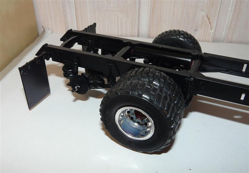

Vorne habe ich mal mit einem passenden Breitreifen rumgemacht, da bietet sich ein Trailerreifen von Italeri an. Der passt zwar sonst immer nicht weil er eigentlich zu hoch ist, aber in diesem außergewöhnlichen Fall wäre das schon okay.
Leider ist die AMT Felge zu klein und fällt immer durch, da muss ich mir also noch was einfallen lassen.
Wenn ich das Problem gelöst habe stelle ich ihn mal auf die dicken Füße und mache ein Bild für Euch, dann könnt Ihr eure Meinungen los werden.
Ach so; zweiter Ventildeckel ist jetzt gelackt, gefiel mir dann auch irgendwie besser.

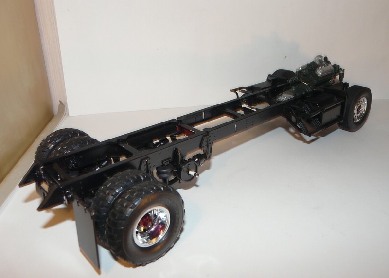

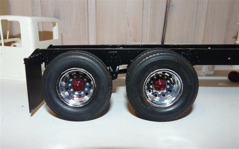

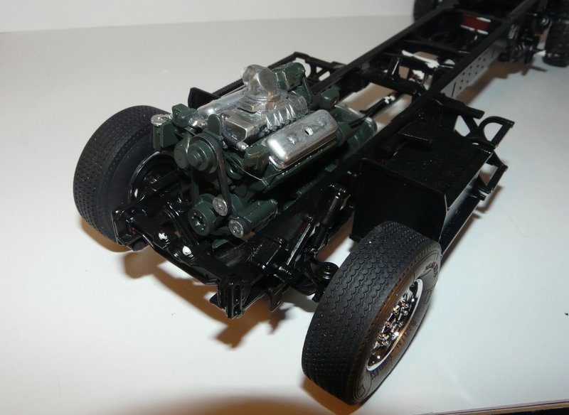

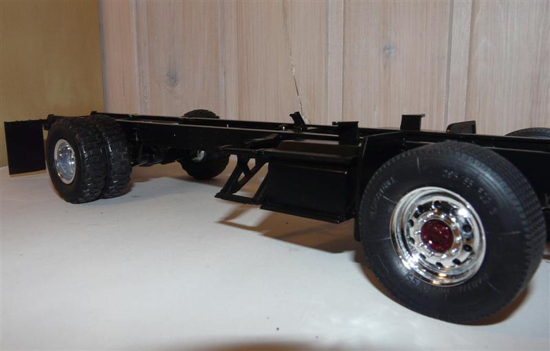

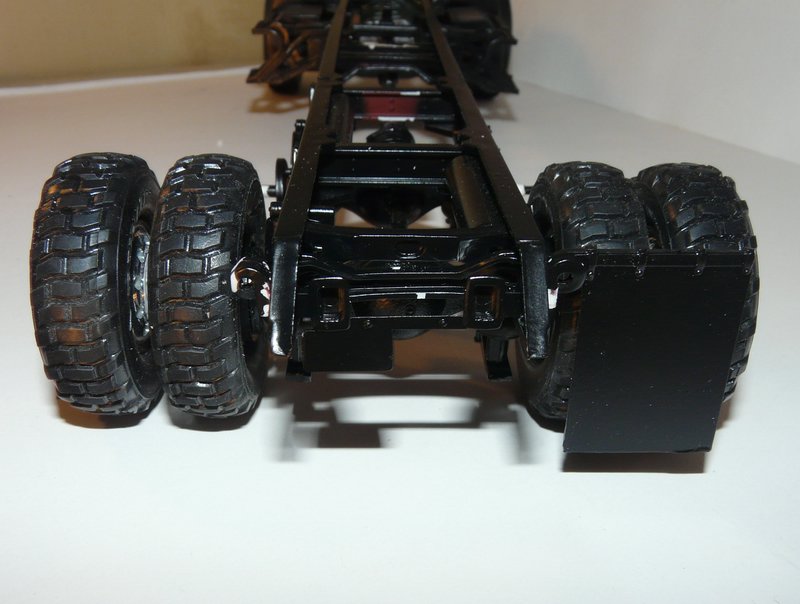

war gerade im Keller und habe mal ein bißchen hin und her gesteckt. Ist natürlich alles etwas krumm und schief aber mein Papa sagt immer: "(S)chief ist Englisch und Englisch ist modern..." :grins:
Also, Feuer, ähhhm , Reifen und Räder frei:
Kommt schon recht fett daher, allerdings, Christian, ich glaube schon es müssten schon zwei sein. Geht mit ein paar Distanzstücken sicherlich auch. Also, roller die "Mogs" mal ruhig rüber, einer von meinen hat nämlich schon einen Riss... :motz: :bang:
Den Vordereifen habe ich übrigens mit Hilfe eines Randringes einer Italerie-Felge auf der originooolen amt-Felge passend gemacht. Jetzt sitzt er ganz gut und ich kann die, an sich sehr schöne zweiteilige, amt-Felge weiter verwenden. :tanz:
Was denkt Ihr....?
Fetter Gruß,
A.

Hi Andreas,
Hmm nun ja sieht gar nicht mal so schlecht aus... nur Mogreifen ok

Freitag, 1. August 2014, 08:47
Moin Moin Andreas...
Kommt schon fett daher mit den Zwillingen auf der HA. Habe noch 4 Mogreifen. Also schick mal Adresse. Bei mir haben die keine Verwendung. Wie wäre es denn mit Simbareifen das wäre mal absolut fett... Lach weg.
Gruß Christian

Ja, ich finde auch das die recht fett daher kommen. Aber auch der Vorderreifen gefällt mir ganz gut. Gibt ein stimmiges Bild und ein Mog Reifen auf der Vorderachse macht ohne Antrieb derselben ja keinen Sinn. :nixweis:
Jetzt muss das alles nur noch passen (Aufbau, Haube, Kabine) oder passend gemacht werden. Die Felgen bekommen einen Distanzring und die, bei amt ja einzeln vorhandenen, Bremmstrommeln ebenfalls ein Distanzstück. Gibt etwas mehr Spur aber da wo der Truck läuft gibt´s ja keinen TÜV... :grins:

...geht oder?!
Jetzt die beiden Radpaare der zweiten Hinterachsen und dann wird "Big Foot" schon langsam werden... :D

Gut das es mit den Reifen dann letztendlich doch geklappt hat. Die Farbe der Cab kommt gut rüber, man darf also auf weiter Fortschritte gespannt sein.
Donnerstag, 11. Dezember 2014, 12:36
....und die Reifen an der Vorderachse sehen schon fett aus :D Die Kombination der Räder zu dem "alten" Stück ist toll. Mal was ungewöhnliches :ok:

Moin Ihr Drei wackeren Mitstreiter,
wenigstens gibt´s mal ein bißchen Feedback, Danke dafür und schön das es Euch gefällt und Ihr das Interesse trotz der langen Zeitspanne noch nicht verloren habt.
Ist halt immer etwas zäh wenn man nicht oob bauen will und Lösungen im und aus dem Alltag finden muss. Der Reifenfragen waren dann doch etliche Versuche und Fehlschläge vorausgegangen, die ich nicht alle dokumentieren mochte, wer zeigt schon gerne wie es nicht gegangen ist... :bang: :roll:
Ich habe auch bereits begonnen die Kabineninneneinrichtung zu lacken, habe an der Kabine ein bißchen "gepimpt", d.h. die Belüftungsöffnung auf der Beifahrerseite geöffnet, hier soll dann mal ein Drahtgeflecht rein und richtig "offen" simulieren. Der Kühlergrill ist geöffnet, allerdings auch nicht so wie anfangs gedacht, da müssen jetzt noch ein paar Streben rein, über deren "Herkunft" ich derzeit noch grübele.
Ihr seht also, vielen kleine Schritte die da zu machen sind, aber das wird schon noch. :D
Jetzt will ich ihn erstmal auf alle sechs "Beinchen" stellen, dann sehen wir mal wie es mit dem Motor und der Kühlung weiter geht und vor allem wie ich den Logger - Aufbau fixiere und vor allem ob er überhaupt noch passt. Die Reifen sind ja auch noch etwas höher als die eigentlich vorgesehenen, mal sehen ob es da nicht noch zur Kollision mit dem Aufbau kommt und wie das dann wieder zu lösen sein wird.... :roll:
Also, viel zu tun, neben all den anderen Projekten und dem Alltag. Ich bleib dran und freu mich wenn Ihr das auch macht.
GrußdervielenBaustellen,
A.
