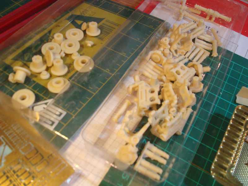

Hier kommt mein erster Baubericht in diesem Forum. Einige haben nicht locker gelassen und gesagt, dass ich mal einen Baubericht einstellen solle. Leider bin ich kein geborener Schriftsteller - falls welche Fehler auftreten, bitte behalten und nicht weitersagen ;-)

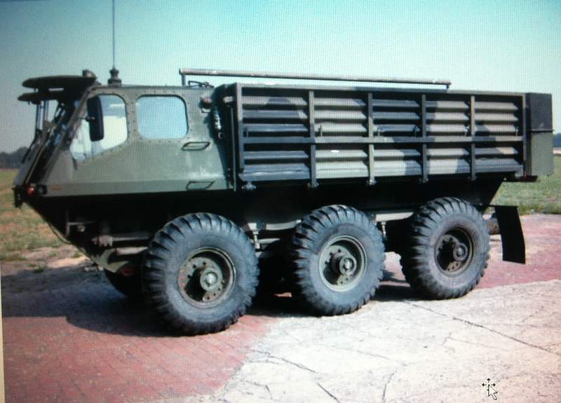

Ist es ein Lkw oder ist es ein Boot - es ist ein "STOLLY". Diese Fahrzeuge wurden für das Militär in den 70ern gebaut und Ende 1999 ausgemustert. Da ich selbst die Möglichkeit hatte (UN Truppe ) dieses Ding mal zu fahren, war ich infiziert; es geisterte stets in meinem Kopf herum. Habe von KFS diesen Bausatz erstanden. Ist nicht gerade im unteren Euro-Bereich zu finden - aber die über 350 Teile entschädigen. Material: Resin, Weissmetall und Fotoätzteile. Da ich schon einige Fahrzeuge gebaut habe und kein Neuling mehr bin - war dies eine echte Herausforderung !!!
Erstmal das Original
etwa 350 Teile
die Arbeit: entgraten und mit Spülmittel und Zahnbürste gründlich reinigen (entfetten) und das mehrmals
So, dass wäre es für den Anfang. Viel Spass beim Schauen, auch wenn dieses Modell aus dem Karton gebaut wird

Heutzutage sind diese Stolly's nur mehr im zivilen Bereich anzutreffen - die Besitzer sind auf der "gleichen Stufe, wie die Modellbauer" ! ;)
:!: Zu den Fragen
@ Andreas: Massstab ist 1:24. Es ist die zentrale Anlenkung. Die beiden vorderen Achsen werden gelenkt, die Letzte ist starr. Die Radaufhängungen sind eine irre Angelegenheit - die Wanne mit den Radaufhängungen sind etwa 100 Teile!
@ Daniel: Grösse der Wanne 260 x 100 mm. Das Original war nur 6,35m lang, Spurweite 2.40m, Höhe ca. 2,40m und hatte 8,9to. Rolls-Royce 8Zyl. Reihenmotor 226PS aus 6,5L Hubraum.

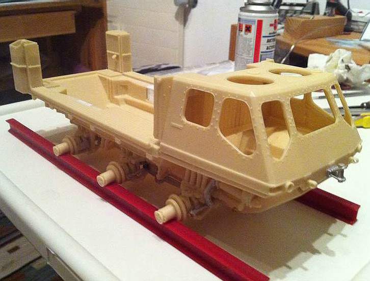

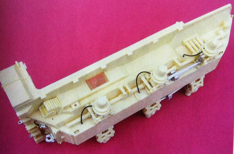

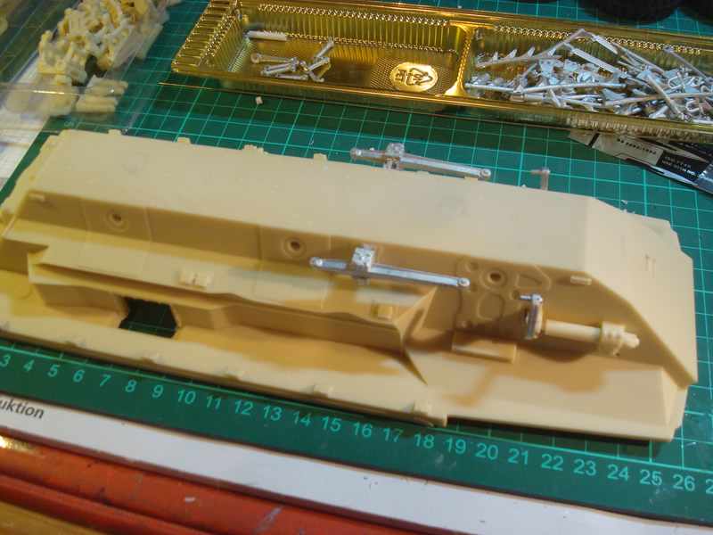

Alvis Stalwart HMLC MK2

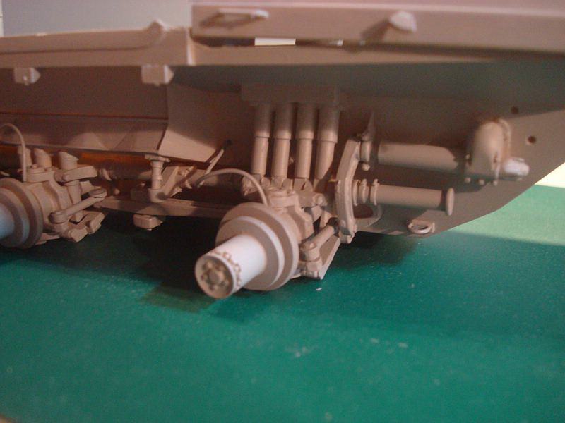

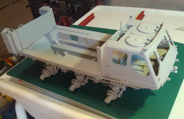

Hallo, hier bin ich wieder mit einem Update
Es ist vollbracht. Die Wanne mit Laufwerk - pro Radaufhängung an die 15 Teile - ist fertig. Obwohl die Bauanleitung super ist, muß man bei einigen Sequenzen doch etwas tüfteln. Damit alles zusammen passt. Da es ein sehr fein gearbeitetes Modell ist, muss man beim Lackieren vorsichtig sein. Sonst ist es mit der Beweglichkeit der Teile vorbei. Anbei die nächsten Bilder des Baufortschritts.
Na dann, bis bald
da Hatti :ok:

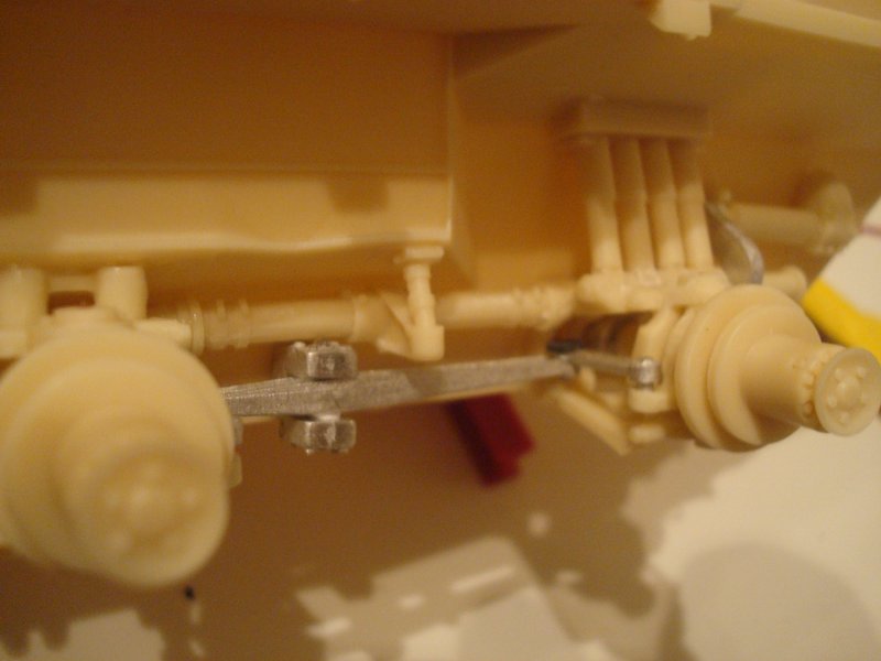

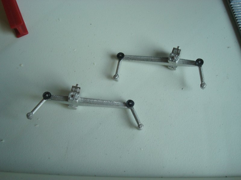

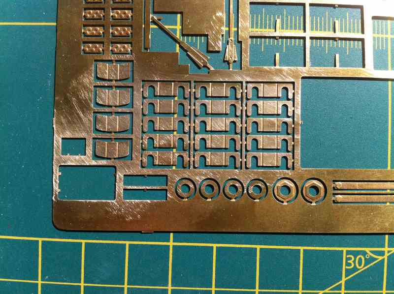

Liebe Modellbaukollegen, da bin ich wieder.
Wie soll ich es erklären - es ist eine Sucht... ^^ Habe mich hingesetzt und die Werkzeuge rotieren lassen, denn es kommt in den nächsten Tagen ja die Arbeit wieder dazwischen ;) .
Die Fotoätzteile sind super ausgeführt und bereits vorgeprägt - da kann man nichts falsch machen. Sie lassen sich sehr leicht formen. Es sind die Halterungen für diverse Seile, Verschlüsse und Haken. Die Fahrerkabine ist aussen, bis auf ein paar Kleinigkeiten fast fertig. Innen ist noch jede Menge an Arbeit und diversen Lackierarbeiten - ist sehr gut detailiert. Da braucht man ein ruhiges Händchen. Sobald ich wieder etwas Zeit habe, werde ich mich dem Antrieb - Motor, Getriebe, Schaltgestänge, Ruderkästen und die Teile für den Schwimmbetrieb widmen bzw. fertigstellen.
Und jetzt zu den neuen Bildern:
Hoffe, Euch wieder einen "tropfenden Backenzahn" gemacht zu haben :sabber:

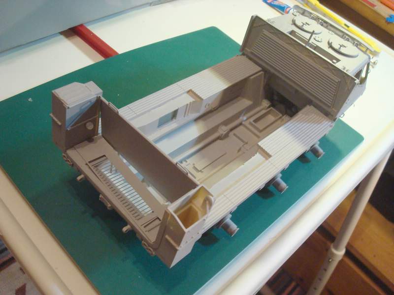

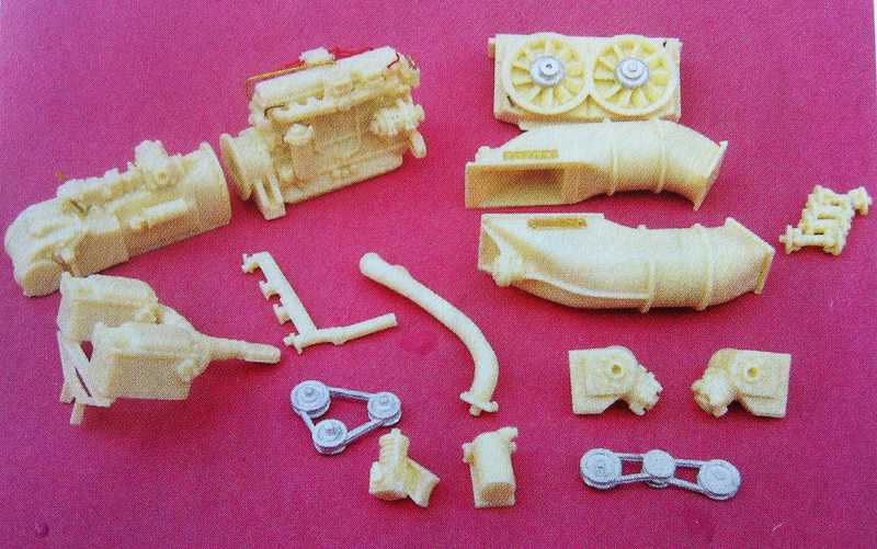

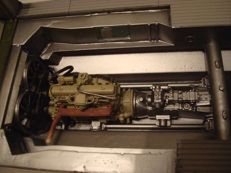

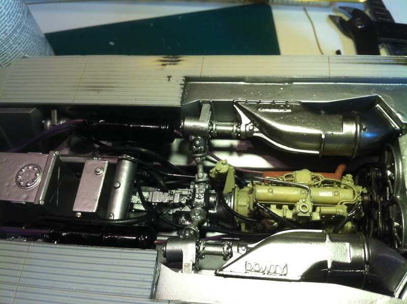

:wink: UPDATE vom Stolly, an alle Interessierten

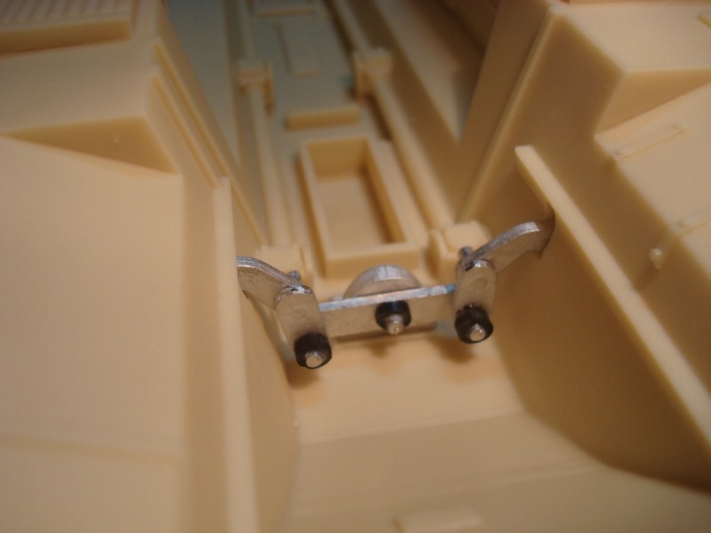

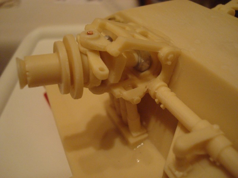

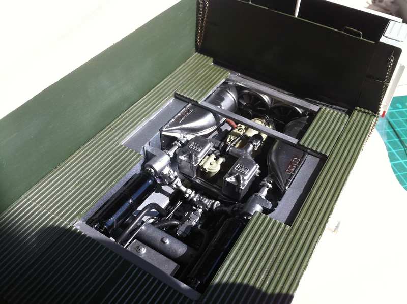

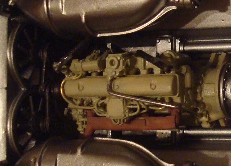

Bin wieder mal ein wenig weitergekommen. Motor, Getriebe, Antriebe, Tanks...!
Die Innenwanne wurde mit Alclad Alu-matt lackiert und die Anbauteile wie Filter, Tanks, Ruderkästen und die Teile für den Schwimmbetrieb mit Alclad Alu-gloss. Der Grund dafür: dieses Fahrzeug wurde größten Teils aus Alu gebaut. Auch die Abdeckung der Laddefläche ist fertig und lackierbereit. Aber seht selbst, denn Bilder sagen mehr als 1000 Worte ;)
Der Boden der Ladefläche ist in mehreren Segmenten herauszunehmen, damit man wie beim Original zu den einzelnen Antriebsteilen gelangt.
die Baugruppen
Motor, Auspuff, Getriebe einpassen
die gesamte Einheit, vorne der Fahrerraum - wie am Traktor und in der Formel 1, der Sitz befindet sich in der Mitte
die Filter fehlen noch

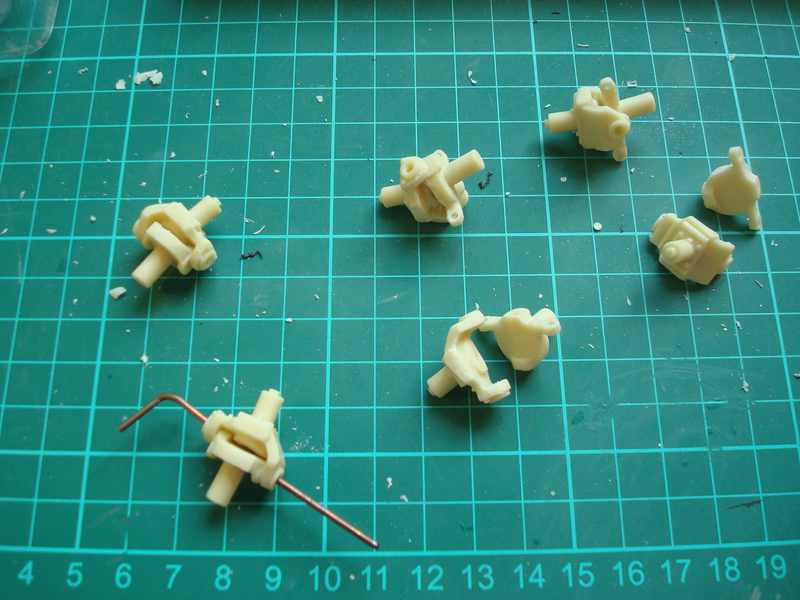

die Kreuzgelenke für den Schwimmbetrieb
diese Baustufe ist fertig abgeschlossen
Werde jetzt wieder an die Arbeit gehen und sobald etwas Zeit ist - weiterbauen :) :)
da Hatti :ok:

Wo hast Du denn den Original Motor her, häää. Und hör auf hier die Originoooole als Modellbilder zu verkaufen, Du Gutenberg..... :abhau:
Nein, mal Spaß beiseite, wie geil ist Dir den der Motor gekungen, das ist ja abartig, wahnsinnige, irrrrrrrrre....... :cracy:
Ganz, ganz , ganz großes Kino

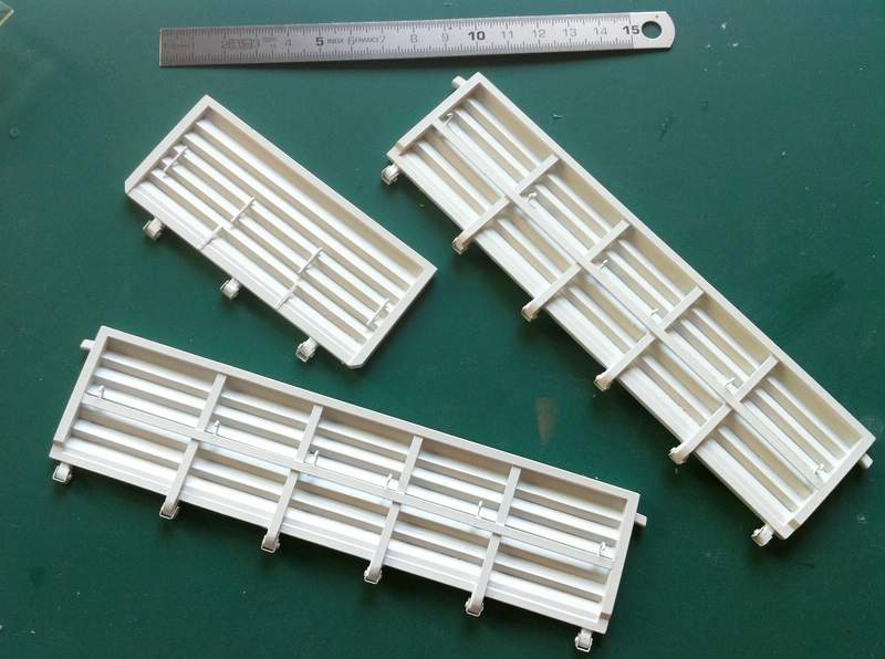

Dienstag, 3. April 2012, 16:20

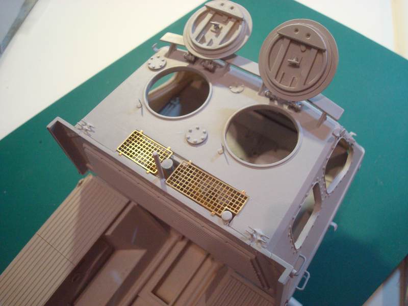

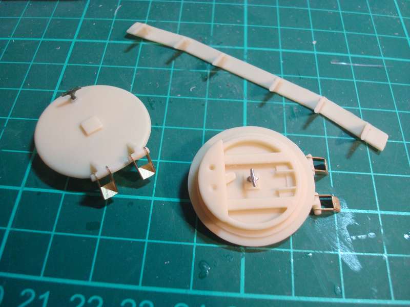

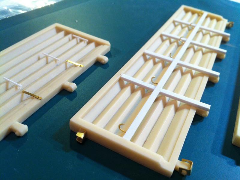

:wink: Hallo Forengemeinde - update ist da :!:

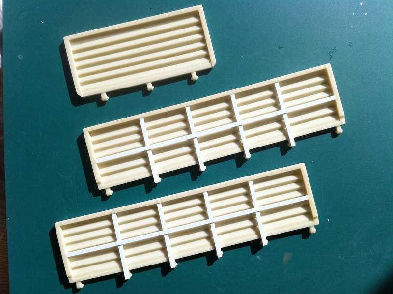

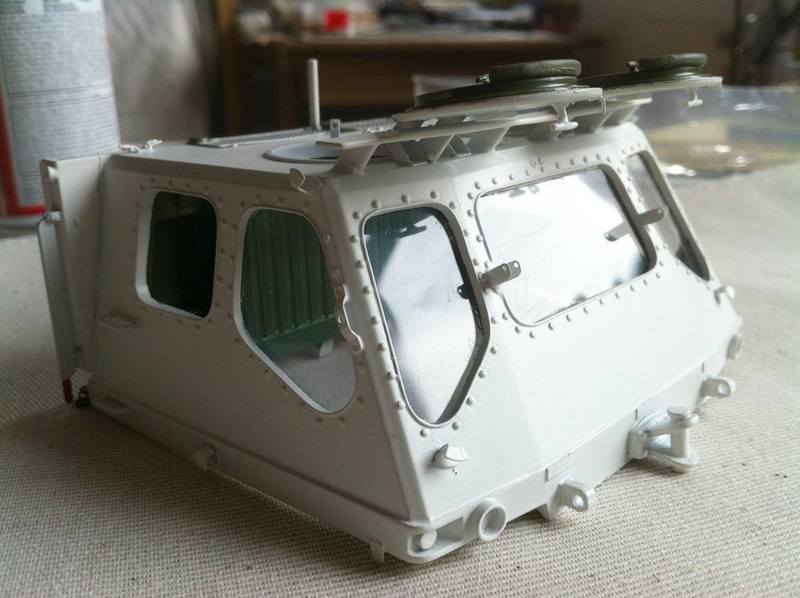

Dieses mal ist es eher etwas Einfacheres. Aber dafür sehr wichtig. Es sind die Bordwände. Werde Eine davon offenlassen, warum? weiß ich noch nicht.
( aber nicht weglassen!)
@ Roland: der Grössenvergleich ist da!
Damit man die Maße des Amphibienfahrzeuges abschätzen kann. Dieses KFZ muss man gesehen haben, es ist so Unwirklich - der Einstieg erfolgt über die Dachluke usw.! Aber jetzt zu den Bildern:
:pc: Hiermit wünsche ich euch Allen ein schönes Osterfest - bis bald :prost:
da Hatti :ok:
Beiträge: 2 186
Realname: Christopher
Wohnort: Kärnten/Nassfeld
Donnerstag, 5. April 2012, 19:25
Hey
Das sind doch mal schön deailierte Bordwände!
Sag mal aus welchem Material sind denn die Reifen?
Mfg Chri

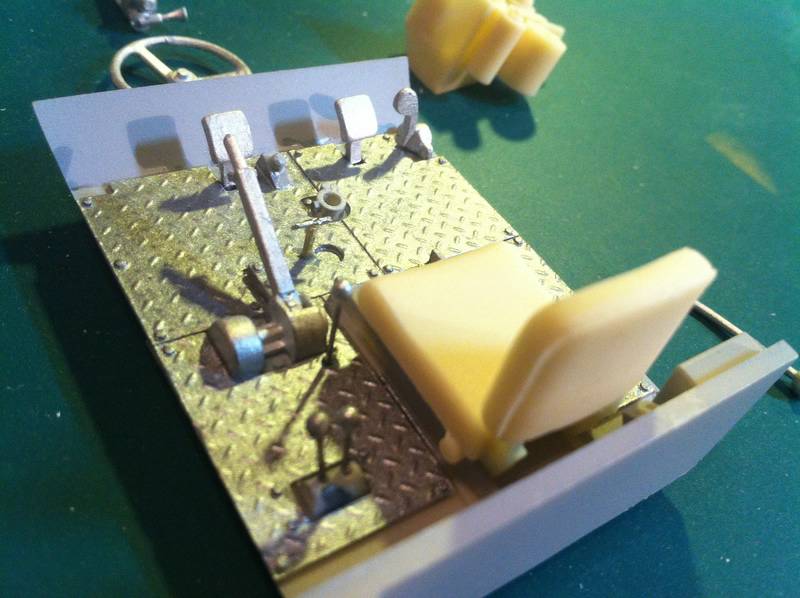

Sonntag, 8. April 2012, 08:06
Hallo Modellbaukollegen

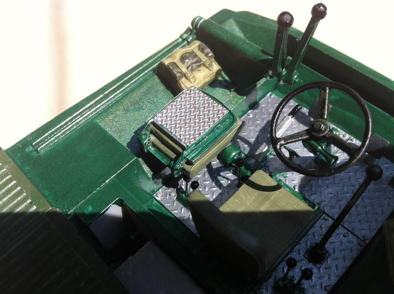

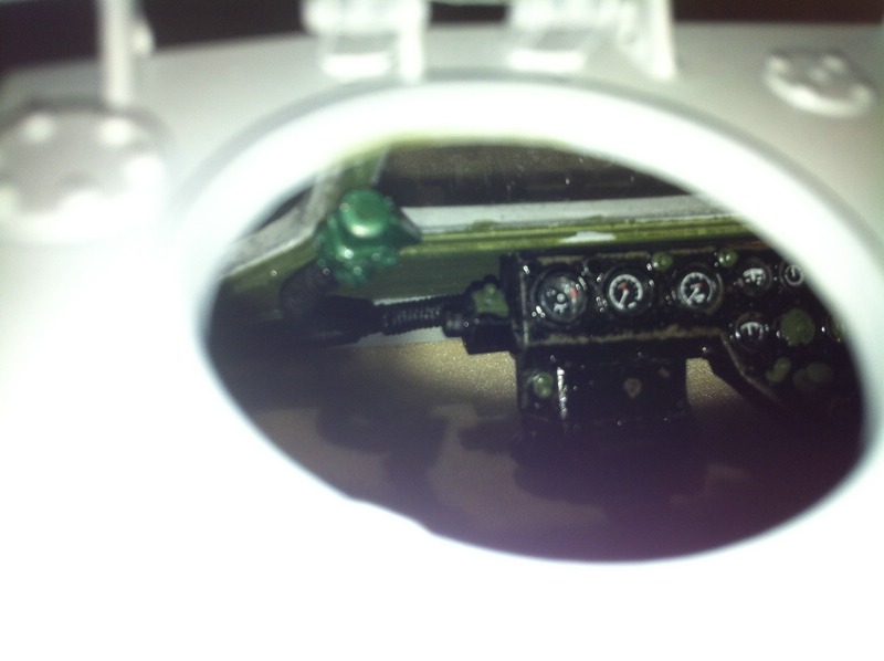

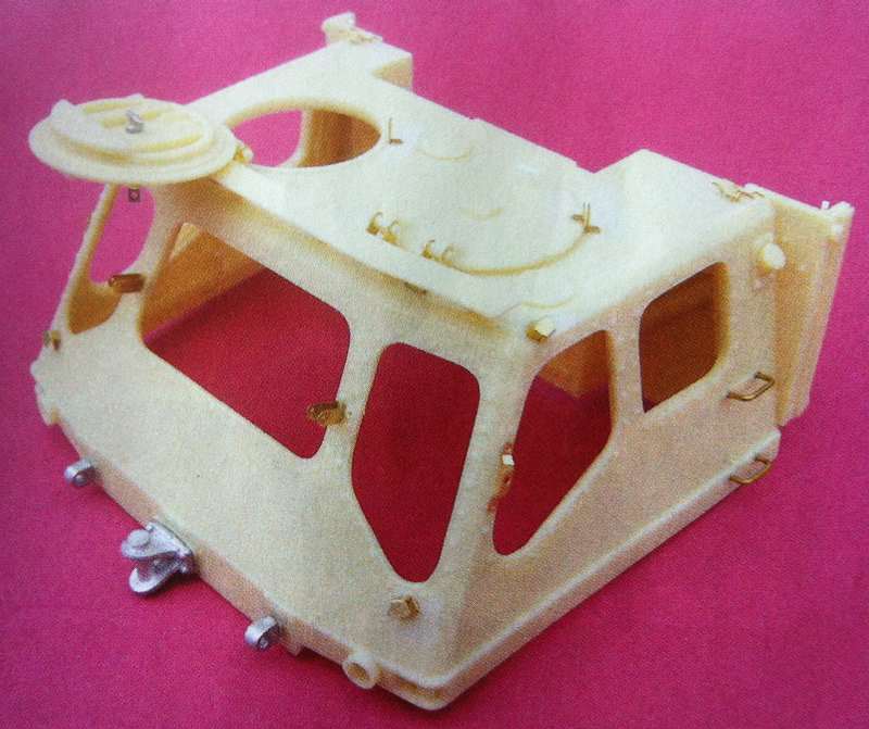

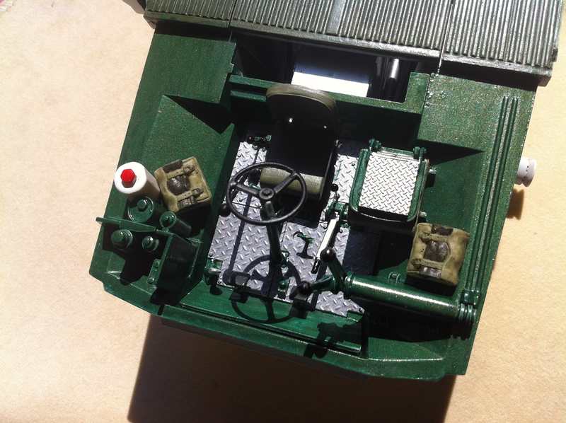

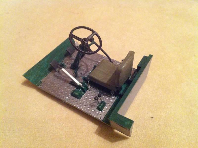

Es ist wieder mal soweit, bin wieder ein Stück weiter gekommen. Der Fahrerstand. Die Firma ALVIS lackierte die Bodengruppe in einem grauenhaften Bronze-Grün. :pfeif: Gewöhnungsbedürftig :!: Einige Hebeln sind laut Bauanleitung, aus Stecknadeln herzustellen - was meines Erachtens sehr sinnvoll ist, da diese Teile (Resin, Weissmetall) sehr leicht brechen bzw. schwer zu entgraten sind.
@ Chri: die Räder sind aus Resin. Hatte das Glück, dass die Felge aus 2 Teilen besteht.
Jetzt, ein paar Bilder vom Fortschritt:
bis zum nächsten Mal :five:
da Hatti :ok:
Sonntag, 8. April 2012, 08:44
Servus,
eine Super Sache, was Du da baust!!!
Und wie Du das baust, ist wirklich bemerkenswert.
Hut ab und Respekt!!!
Welcher Maßstab ist das?
Ich sehe 2 Pedale und einen Schalthebel.
Wie steuert man mit das Ding?
Danke und Beste Grüße
Norbi
norbi1001
  • »Reserverad« ist der Autor dieses Themas
Beiträge: 812
Realname: Hatti
Wohnort: Alpen-Republik
Sonntag, 8. April 2012, 19:28
Seawas Norbi :wink:
Der Massstab ist 1:24.
Damit Du siehst, wie man dieses Ding (Amphibienfahrzeug) steuert, stelle ich noch 2 Bilder ins Forum. Es fehlen zwar noch ein paar Kleinigkeiten, aber der größte Teil des Fahrerplatzes ist fertig.
:ahoi: guckst Du:
bis bald
da Hatti :ok:

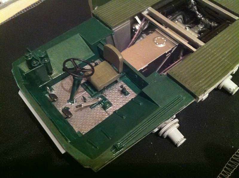

Montag, 16. April 2012, 10:50

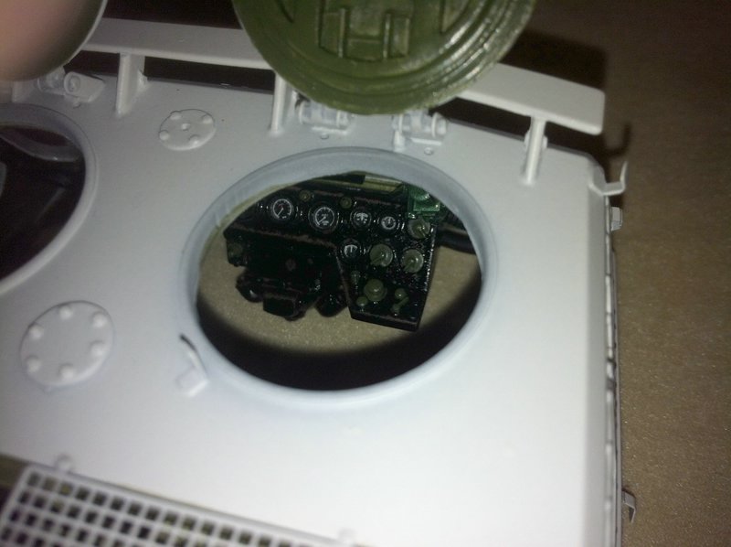

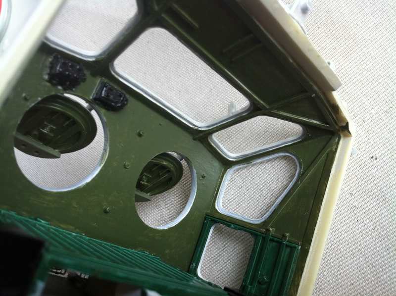

:wink: Hier bin ich wieder

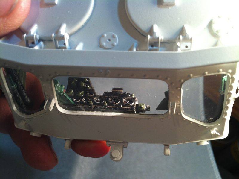

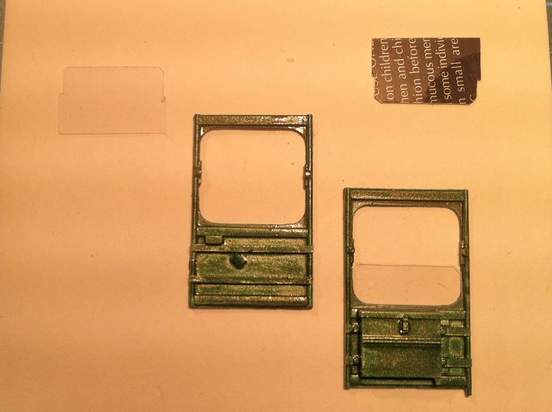

Hatte eine Flaute, denn die Scheibenmontage bei den Modellen nervt mich jedes Mal (kann diese Arbeit nicht leiden!). 7mal abgeschnitten und "noch immer zu kurz" ;( ;) . Pause zuerst die Aufdrucke am Plan auf einen dünnen Karton, welchen ich solange schneide, bis ich eine passende Vorlage erhalte. Die dünnen durchsichtigen Platten sind sehr kostbar. Dannach schneide ich die Fenstern anhand der Vorlage mit dem Skalpell aus. Und :!: :pfeif: erst das Einkleben - freue mich immer darauf :pfeif: :!: .
und nun zu den Bildern:
Bei der Inneneinrichtung ist noch so einiges zu tun, dann -- bis bald :five:
da Hatti :ok:

Montag, 16. April 2012, 11:04
Hey
Wahnsinn wie genial der Innenraum schon aussieht.
Bei den Scheiben hätte ich das Modell wieder in den Karton gepackt und ganz hinten im Lager versteckt.
Mfg Chri

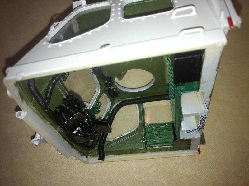

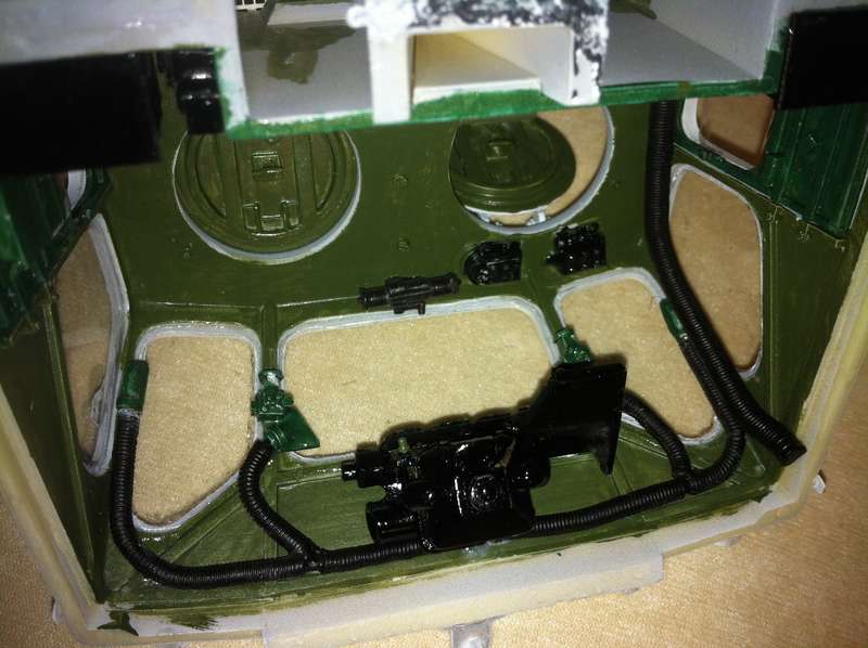

:D update - update
Ihr werdet es nicht glauben, aber ich hatte heute ein "kreatives Händchen". Was ich anpackte, das gelang :) :) . Bis auf ein paar Kleinigkeiten habe ich die Inneneinrichtung fertig bekommen. Ist für mich ein grosser Fortschritt. Ab jetzt macht das bauen wieder mehr Spass ;)
:ahoi: guckst Du...
einen großen Seufzergruß, endlich... ^^

Montag, 16. April 2012, 22:45
Hey
Der Fahrerstand ist perfekt geworden.
Sind die "Rohre" für die Heizung? Erinnert mich an den Pinzgauer mit seinen 2 Heizstufen: Kalt und S**kalt.

:wink: an alle Fans des Modellbau's

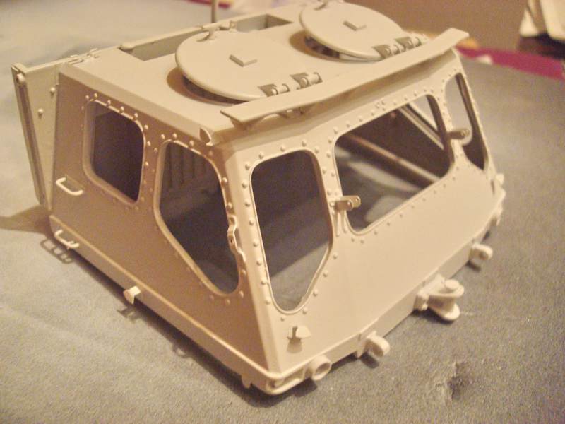

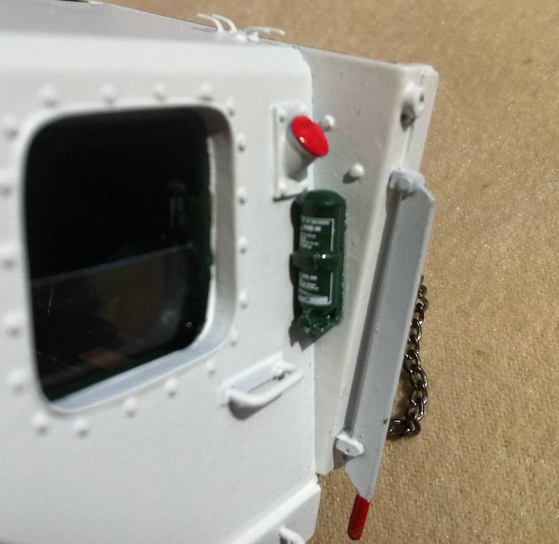

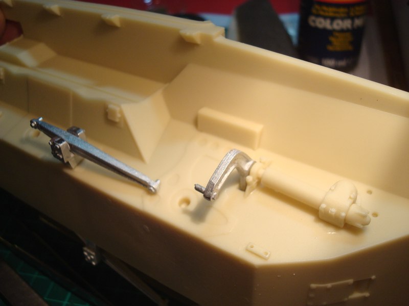

Bin schon wieder da, denn ich habe ein paar Kleinigkeiten gemacht bzw fertiggestellt. Der nächste Schritt wird der Zusammenbau des Fahrerhauses mit der Bodengruppe sein.
@ Chri: Sehr richtig, es sind die 2 Stufengebläse in der "mil" Ausführung :pfeif: .
Und hier sind die Bilder:
ein schönes Wochenende wünscht Euch
da Hatti :ok:
