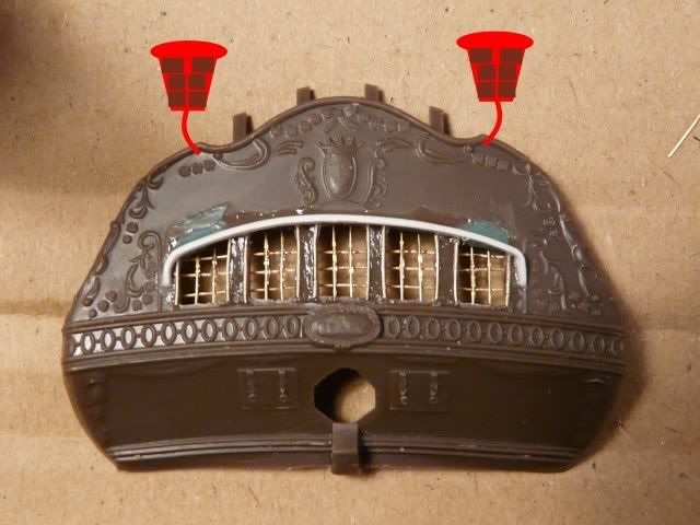

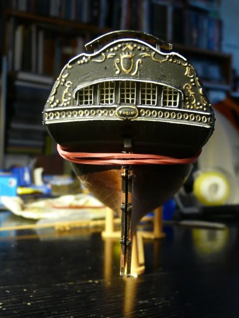

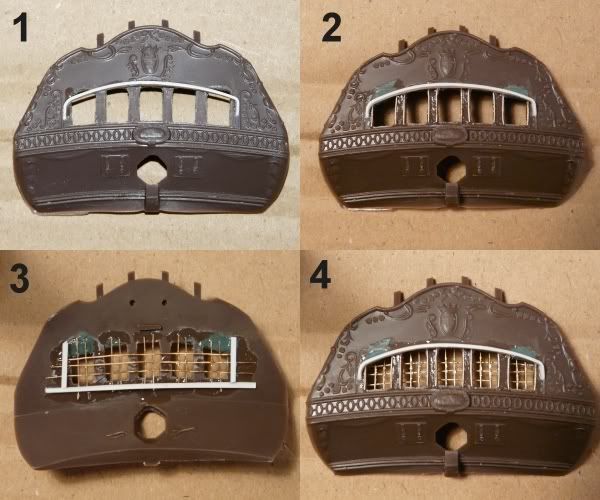

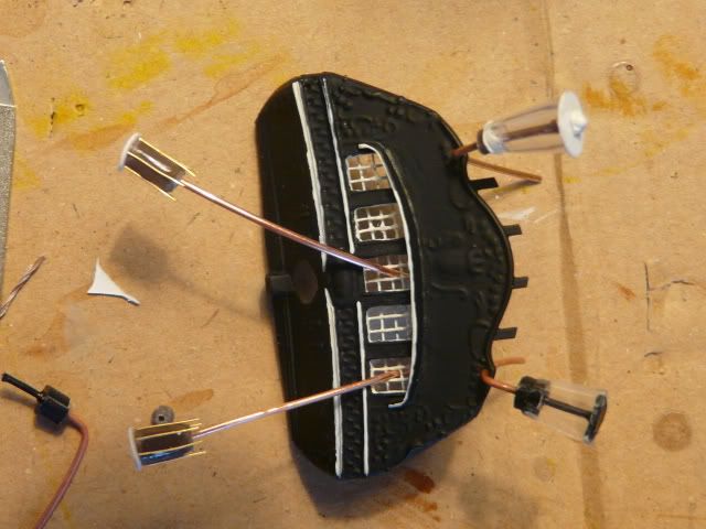

Erster Schritt ist bei mir immer, jene Teile zu suchen, die sich ohne Probleme großflächig grundieren lassen - in diesem Fall die beiden Rumpfschalen, die beiden Decks und der Heckspiegel, des weiteren sollten etwas später noch die zusammengebauten Masten (ohne Rahen) folgen, aber dazu später.
Beim Betrachten des sonst sehr schön gearbeiteten Heckspiegels fiel mir die miserable Qualität der Fenster auf:
Bild von lenroberto cs.finescale.com, entspricht der Kolorierung der Bausatz-Verpackung
So plumpe Sprossen gehn ja mal gar nicht und den Bogen über jedem Fenster fand ich auch zum ... also machte ich mich daran, diese Mängel zu beheben.
Hier sei bitte nochmals erwähnt, dass ich es nicht darauf anlege, ein Schiff zu bauen, das tatsächlich existiert hat, sondern einfach ein Schiff zu bauen, dass - nach meinem Wissenstand und meinen Fähigkeiten - dem Fregattenstil der Leda-Klasse entsprechen soll. Einfach, weil's mir so gefällt :smilie:
Hier nun die einzelnen Bauphasen im Überblick:
  1. Zuerst habe ich die Sprossen entfernt und die Fenster rechteckig ausgeschnitten, damit die kleinen Bögen verschwinden. Danach aus einem Bogen weißen Polystyrols (Architekturbedarfs-Shop) einen ca 2mm breiten, leicht gekrümmten Streifen abgeschnitten und als verbindendes Element über alle 5 Fenster "gespannt", um dem sonst sehr flachen Heckspiegel etwas Dreidimensionalität zu verpassen.
  2. Aus dünnem 0,25mm "Golddraht" (heißt nur so, ist nicht wirklich Gold) fertigte ich dann die Fensterrahmen links und rechts von den zuvor herausgeschnittenen Löchern. Etwaige Ausrutscher beim Ausschneiden wurden mit grüner Modelliermasse gekittet.
  3. Als Sprossen wurde ebenfalls Draht genommen - zunächst zwei senkrechte Sprossen von innen hinter jedes Fenster geklebt, dann drei lange, waagrecht über alle fünf zusammen. Auf Grund mangelnden Vertrauens zum Superkleber und den kleinen Klebeflächen wurden dann noch Polystyrol Streifen über die Enden des Drahtes geklebt... dank des "Verschmelzens" des Modellbau-Plastiks beim Klebeprozess sind die Sprossen jetzt wirklich gut fixiert.
  4. Das neue Heck war fertig zum Grundieren.
    [/list=1]
Dieser Beitrag wurde bereits 1 mal editiert, zuletzt von »BritannienFan« (22. Januar 2009, 09:47)

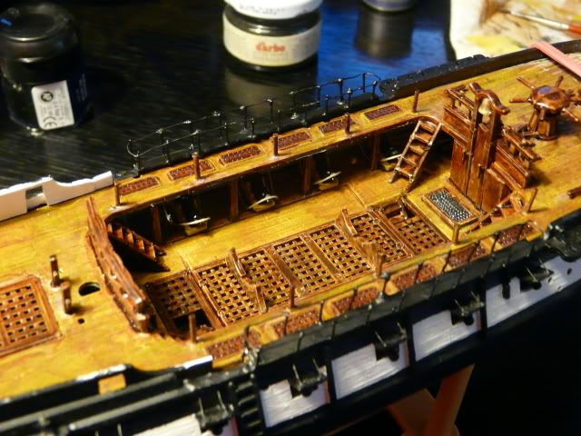

Mittwoch, 21. Januar 2009, 15:29

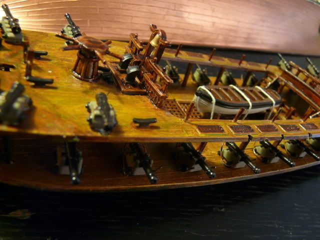

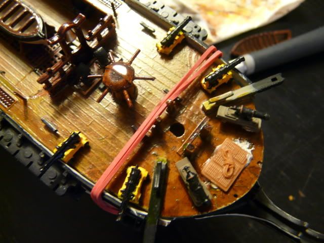

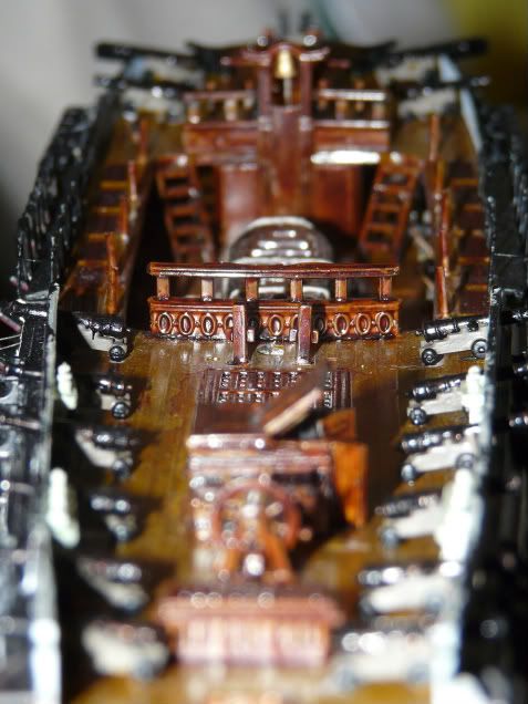

Rumpf und Kanonen
Zunächst wurden die wichtigsten Deckaufbauten, die ich nicht nur aus dem Jolly Roger-Bausatz, sondern auch aus einem alten, nie fertig gestellten Victory-Bausatz von Revell (1:225) entnommen habe, auf die Decks geklebt und das ganze zusammen mit den Rumpfschalen auf Passgenauigkeit geprüft und alle späteren Klebestellen mit Uhu-Knete versteckt, damit ich sie nach dem Grundieren nicht alle putzen muss.
Da ich extra fürs Essens den ganzen Modellbau-Kram nicht wegräumen wollte, konnte ich als Stützen Salz- und Pfefferstreuer verwenden :ok:
Nach einer matt-schwarzen Sprühgrundierung wurden die Deckplanken zunächst mit der Citadell-Acryl-Farbe (im Folgenden CAF) Kommando Khaki bemalt, dann mit CAF Flesh Wash und CAF Yellow Ink getuscht, dann mit verdümmter CAF-Bleached Bone "gebleicht" und zu guter letzt noch mal mit staaaaark verdünnter CAF Flesh Wash schattiert. Viel Lärm um nicht Viel Ergebins... ich hab zwar insgesamt ziemlich den Ton bekommen, den ich wollte, allerdings musste ich mir eingestehen, dass er etwas zu dunkel geraten war, als dass man ihn auf diversen zeitgenössischen Schiffsmodellen wiederfinden hätte können.
Dafür wird das ... nunja ... kirschholzfarbene Deck gemeinsam mit dem Schwarz/weißen Rumpf doch recht gut aussehen... hoffentlich :)

@ Frank B.F.: Erstmals vielen Dank für dein Lob bezüglich des Hecks. Hat ganz schön viel überwindung gekostet, da die Klinge anzusetzen, da man ja im Grunde nie wirklch weiß, ob's so wird, wie man sich's vorstellt/wünscht. In diesem Fall hatte ich die Bastelgötter auf meiner Seite *g*
Jup, ganz richtig beobachtet, die Seitenfenster werden ebenfalls so modifiziert. Derzeit spiele ich mit dem Gedanken, dem Heck auch noch ein Innenleben zu verpassen. Hab da diesbezüglich ein paar sehr nette Bilder gefunden:

Donnerstag, 22. Januar 2009, 08:26
Hallo Mathias,
deine Fenster gefallen mir wirklich sehr gut. Vielleicht eine Idee für mein nächstes Projekt :)
Machst Du beim Heckspiegel die Verzierungen auch komplett Gold ?
Ein bisschen Farbe wär bestimmt besser :ok:
Dein Deck solltest Du vielleicht noch ein wenig "matten" oder kommt das nur auf dem Bild so gläzend rüber ?
Ansonsten TOP weiter so, freu mich schon auf mehr.
Gruss,
Christian
P.S. Bei deinen Links wurde ja die Suprise aus Master and Commander gebaut. Schonmal irgendwo die Archeron de France gesehen ?
Im Bau: U.S.S. Constitution 1:96 von Revell
In Planung: Galion Espagnol / Corona Aurea 1:200 von Heller
Donnerstag, 22. Januar 2009, 10:30
@dreamtaenzer: Danke für den Hinweis mit der Bild-Auflösung...
Hab ich beim akribischen studieren der AGBs wohl überlesen :pfeif: Hab jetzt einfach meine Bilder verkleinert und die ausgeborgten nur als Link drinnen gelassen... nicht ganz so komfortabel, aber ich vertrau ganz einfach auf eure Neugier *g* Oder gibt es eine Möglichkeit diesem ominösen BBCode beizubringen, dass "img width=640" und "img height=480" sein sollen? Bin diesbezüglich mit meiner HTML am Ende.
@Frank B.F.: Den Fußboden würde ich wohl noch gemalt hinbekommen... muss dazu sagen, dass die Felder in entsprechendem Maßstab wohl nur 2x2mm groß wären - und das anscheinend nicht quadratisch, sondern rautenförmig (was die Sache nicht erleichtert). Die Möbel könnte ich auch ausdrucken, ausschneiden und wie in diesen herrlichen, alten, Klappbilderbüchern einfach reinkleben. Müsste man sich mal ansehen, wie groß der Effekt da wäre. Womöglich machen es Teak-Papiermöbel schon recht dunkel, sodass ein blauer Anstrich des Kabineninneren sinnvoller wäre. Ein weiterer Punkt diesbezüglich ist, dass angeblich in den Seiten- ... äh... Teilen (? sorry... bin noch nicht ganz firm, was die exakten Teil-Bezeichnungen angeht) die Offiziers-Toiletten untergebracht waren, welche durch Wände vom Rest der Kabine seppariert wurden. Wenn ich mir jetzt aber durch Einbau dieser Wände das Licht von den Seitenfenstern nehme, seh ich ja kaum mehr was - da ich ja durchs Reinschauen beim Heck auch hier den Lichteinfall unterbinde. ... Ich glaub, ich hab das grad unglaublich kompliziert erklärt ...
Was das matten der Decks angeht: jup... das glänzt so, weil die Tuschen ein sehr dünnflüssiges Bindemittel enthalten, das jenes der CAF's dazu anspornt, hochglänzend zu trocknen. wird mit einem *nachschau* "Purity Seal" für Modellbau seidenmatt versiegelt. Seidenmatt deshalb, weil mir gesagt wurde, dass eine matte Versiegelung die darunterliegende Farbe beim Trocknen verfälschen würde.
Die Verzierungen werden natürlich nicht komplett Gold. Hab mich für eine - meiner Meinung nach dezentere - weiß-gold Kombination entschieden. Fotos folgen natürlich :smilie:

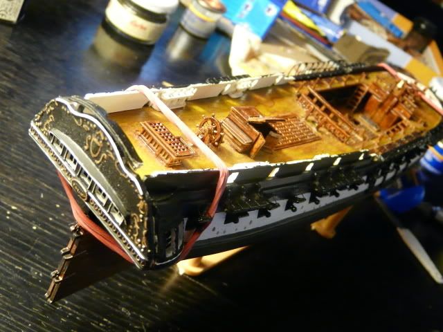

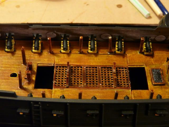

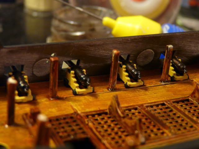

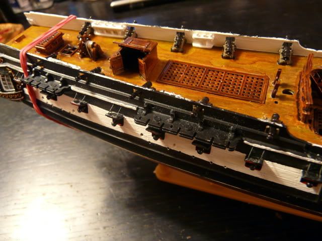

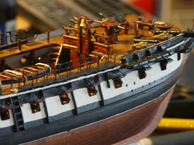

Montag, 26. Januar 2009, 21:37

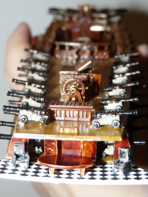

Hier sieht man nochmal das Kanonendeck. Die Rohre wurden zunächst schwarz grundiert, dann mit CAF Tin Bitz (sehr dunkle Titanfarbe) bemalt und dann schwarz getuscht, damit die tieferen Stellen schattiert und die erhabenen Stellen heller erscheinen. Die Kanonen sollen noch mit einem 0,6mm Aluminiumdraht als Broktau englisch getakelt werden (dazu später mehr).
Ein paar unschöne Spritzguss-Reste wurden mit Schleifpapier entfernt, die inneren Bordwände sollen weiß werden, mit dunkelroten Umrahmungen der Geschützpforten - ebenso wie die Innen/Unterseiten der Pfortendeckel. Interessanter Weise habe ich hier LINK die Gundecks der Victory gefunden, deren Bordwände und Deck-Decke (also die Unterseite des darüberliegenden Decks... gibts dafür nen Namen?) weiß, die Stützpfeiler rechts hinten jedoch dunkelbraun sind. Dachte eigentlich, dass ich die Pfeiler bei mir falsch koloriert hätte, und diese im Grunde auch weiß sein müssten... tja Glück gehabt, können dunkel bleiben.

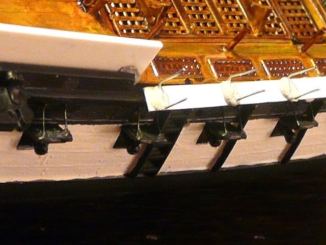

Außenseitig sollen die Pfortendeckel auch noch mit zwei "Tauen" (0,25mm Golddraht) als Pfortenreeps getakelt werden. Auf Verschlussreeps wird auf Grund ohnehin schon fummelig-kleiner Stückpforten verzichtet :smilie:

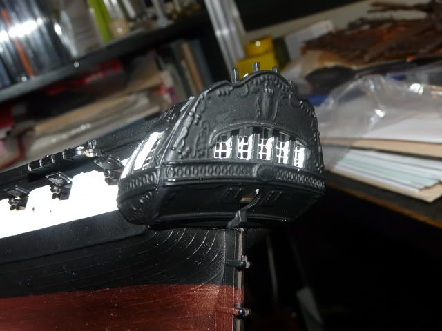

Montag, 26. Januar 2009, 21:57

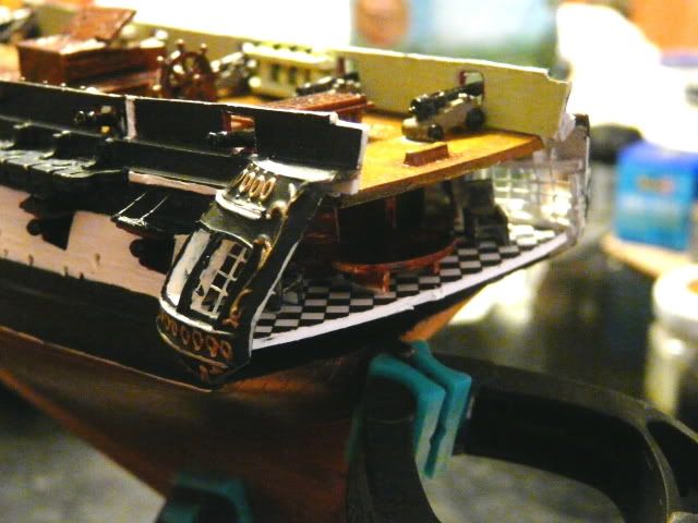

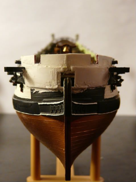

Um mal zu testen, wie Heckspiegel und Rumpfschalen "harmonieren", wurde kurzerhand alles mit UHU-Knete zusammengefügt:
Das Heck wird klarerweise noch verziert (weiß/gold)... allerdings nicht zu pompös, da es sich ja um ein Schiff um 1800 handeln soll und zu dieser Zeit die kostspieligen Verzierungen von den meisten Schiffen niederer Ränge (6th to 4th rate) verschwanden. Klar... wurde ja auch meistens von den großen Schiffen versenkt - wozu also schmücken? :lol:
Langsam fällt mir auch eine Geschichte zu meinem fiktiven Schiffchen ein.. wie findet ihr den indischen Ozean als Einsatzgebiet? Piraterie war da an der Tagesordnung und Indien als britische Kolonie (bzw. Protektorat der britischen Ostindienkompanie) war Grund genug für zahlreiche Flottenverbände der Royal Navy, die Gewässer und Handelsrouten zu schützen.
Auch einen Namen hätte ich inzwischen erdacht: HMS Pollux. Schiffe der Leda-Klasse hatten oftmals Namen antiker B-Helden (A-Helden der großen Schlachten ala Achilles und Agamemnon waren zb. 74er 3rd-Rates)... Leonidas, Thetis, Cerberus, Minerva etc.. HMS Pollux gab es nicht... auch nicht als Schiff anderer Klasse.... nach meinen Recherchen verfügte nur die schwedische Marine mal über ein Schiff names Pollux. Insofern wär' der Name noch zu haben.

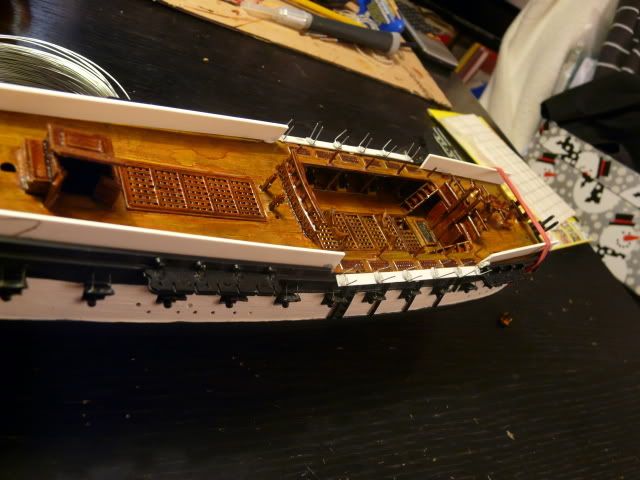

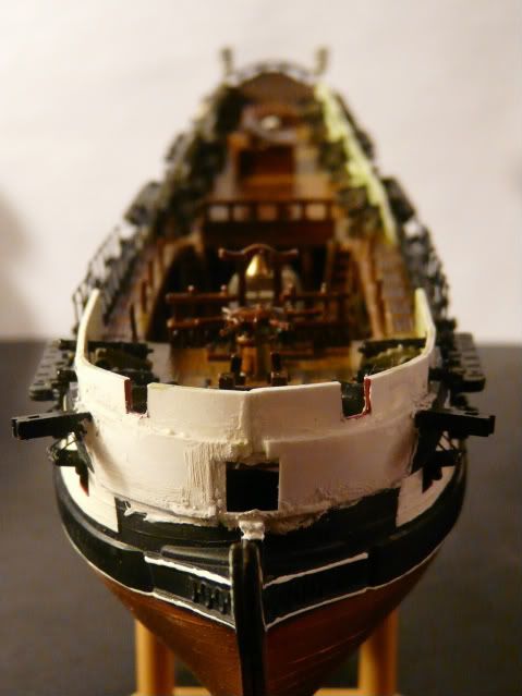

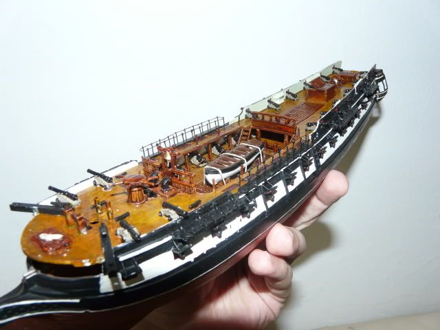

Mittwoch, 11. Februar 2009, 19:26

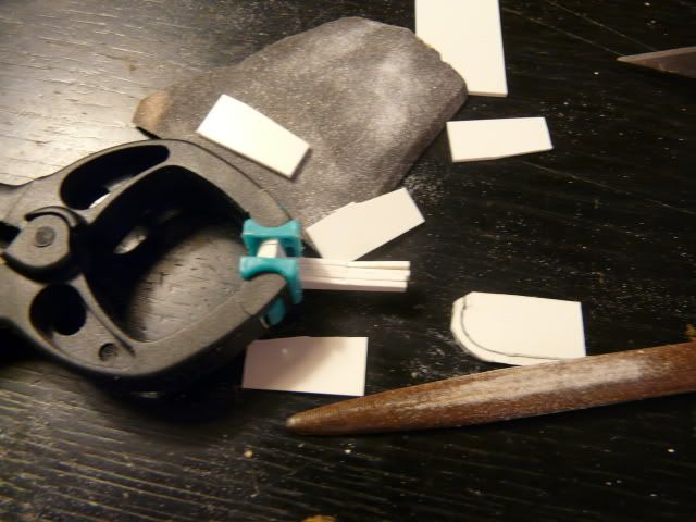

So... wiedermal ein Update bei meiner Fregatte.

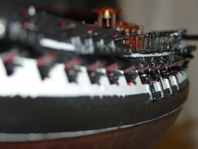

Um mein Schiff von 1750 nach 1800 zu befördern, war eine Aufstockung um ein halbes Deck notwendig.
  • Um 1750: ein durchgehendes Kanonendeck, viel filigraner Schnickschnack am Oberdeck (geschnitzte Handläufe, Verzierungen etc. --> keine Schanzkleider am Oberdeck).
  • Um 1800: ein durchgehendes Kanonendeck, am Oberdeck zusätzliche Schanzkleider mit Kanonenluken für weitere (bei 30er Fregatten) 10 bis 12 Kanonen/Carronaden.
Eine derartige Aufstockung macht natürlich den Ersatz der im Bausatz erhaltenen Handläufe durch hochgezogene Bordwände notwendig, sowie deren Anpassung an Rumpfkrümmung und Linienfürung der Decks. Also schnell mal zum Architekturbedarfs-Laden und Polystyrol-Platten geholt. Ich habe für die Schanzkleider beim Maßstab 1:130 0,5mm bzw. 1mm dicke Platten verwendet. Das entspricht 6,5 bzw 13cm Dicke, wobei die dünneren Platten die normalen Schanzkleider darstellen sollen, die dickeren Platten hingegen für Erhebungen und Verstrebungen verwendet werden.

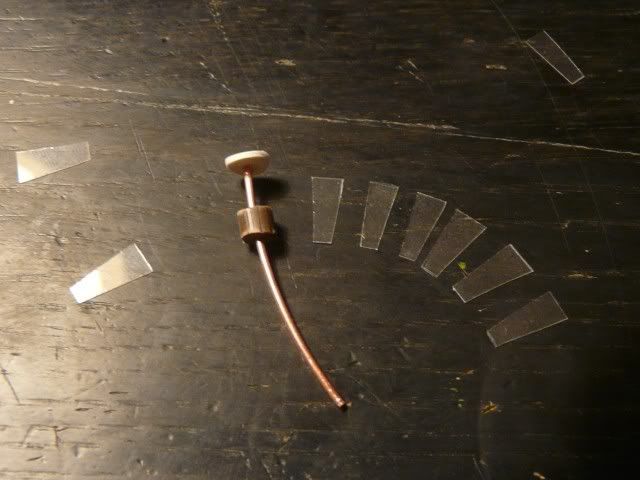

Zunächst habe ich ca. 8mm (104cm) breite Streifen Polystyrol abgeschnitten, die als Schanzkleider wohl ihren Zweck erfüllen würden. Dann wurden diese zur ersten Begutachtung, Anpassung und Zurechtschnitzerei mit Hilfe von Gummiringen an die gewünschten Stellen geklemmt.
Bei dieser Ausschnittsvergrößerung des oben gezeigten Fotos sieht man, dass ich mir nicht zu schade war, meine Finger gefühlte 200x zusammenzukleben, als ich damit beschäftigt war, kleine Drahtstücke als Pfortenreeps an Pfortendeckel und Rumpf zu kleben. Mit Pinzette, Superkleber und zuviel Kaffee eine Arbeit von drei nervenaufreibenden und verbal eskalierenden Stunden (Stichwort: "Kleben denn die kleinen Drahtfitzel nicht an der Pinzette fest, wenn man sie nochmal damit zurecht rücken muss?" "Ja, doch... die kleben ausgezeichnet" :bang: ).
Was man außerdem sieht, sind die ersten Versuche, die Finknetz-Halterungen für die Hängematten aus gebogenem 0,5mm Aludraht an die richtigen Stellen zu bringen - wie immer vorab mal mit UHU-Knete, damit mans leicht korrigieren kann.
So, das wars dann auch schon wieder. Würde mich über ein paar Kommentare/Anregungen aber auch Fragen oder sogar Kritikpunkte von euch freuen.

Die Surprise hatte eine, die Trincomalee hatte zwei, die Amazon hatte sogar drei... die Rede ist von Hecklaternen.
Abgemessen am Heckspiegel: zwei sollen's werden - hier schematisch dargestellt (die beiden aufgespiesten Erdbeeren sind gemeint :ok: )
Zunächst wurden aus dem alten, auszuschlachtenden Victory-Bausatz die Laternen zur Passprobe genommen - zu klein, leider, denn die Ausführung ist trotz des Maßstabs von 1:225 echt gut geraten.
Alsdann machte ich mich auf die Suche nach Inspiration. Bei Mondfeld wurde ich schließlich fündig: "...werden vor der Montage des Daches von innen Glas oder besser Celluloidstückchen eingeklebt. Solche Laternen sehen absolut echt aus." Absolut echt! Echt? Wow... klare Sache, DIE bau ich.
  1. 2 Stück 5cm 1mm-Draht als Hecklaternenarme zurecht gebogen
  2. aus ca 2mm dicken Resten eines Spritzgussrahmens zwei ca 2mm dicke "Wurstscheiben" abgeschnitten (Unterteil/Boden)
  3. aus einem Bogen Polystyrol (0,5mm) mit dem Aktenlocher zwei Konfetti gestanzt (Oberteil/Deckel)
  4. alle vier Scheiben in der Mitte durchbohrt (1mm)
  5. je ein breites (Oberteil/Deckel) und ein schmales (Unerteil/Boden) Rädchen auf den Draht gefädelt, mit ca 5mm Abstand zwischen den beiden.
  6. schwarz grundiert
  7. mein Plan bestand darin, zunächst die trapezförmigen Gläser (Overheadfolie) auf die Spritzgussscheiben/Konfetti zu kleben und danach aus dünnem Draht die Sprossen einzufügen (schien mir weniger Fummelei zu sein).
    [/list=1]
    Mal abgesehen von der fehlenden Grundierung, sah der Versuch wie folgt aus:
    Das Dumme dabei: Ich war so mit der Konstruktion meiner absolut echten Laternen beschäftigt, dass ich gar nicht bemerkte, dass diese viel zu groß gerieten. Vielleicht für ein 74er 3rd-Rate im selben Maßstab oder eine Fregatte in 1:100... aber für meine 1:130er nicht zu gebrauchen :(
    Wenn alle Stricke reissen suche ich Trost bei meinem alten Kumpel Google. Und siehe da: wiedermal wusste er Rat... Hoffnung nahte - und zwar aus Griechenland: Thanasis' Laternenkonstrukt aus allerlei Schrott.
    Alte Kugelschreiber hatte ich als Student en masse und so bastelte ich nach Bauanleitung geschwind eine Thanasis-Laterne um zwei Kugelschreiber später (einer brach mit mir, verdammt spröde, diese noname Kullis) wieder nach einem gerissenen Strick zu suchen. Schon wieder zu groß - dabei sah der Kugelschreiber so klein und zierlich aus, als ich ihn im Schraubstock eingespannt hatte :roll:
    Schlussendlich las ich mir im Mondfeld nochmal die Laternenpassage durch, während ich die alten Victory Scheinwerfer durch die Luft schnippte... und da kam mir eine Idee... "Kompakte Holzlaterne mit gemaltem Glas" ... nur eben ohne Holz, aber dafür aus altem Spritzguss. Im wesentlichen bestand die Idee darin, die Victory-Laternen - welche ja ebenfalls nur aus einem Teil bestanden - aus Spritzguss zu schnitzen... und zwar nach gründlicher Größenmessung am Heckspiegel.
    Zum Schluss nannte ich eine beachtliche Auswahl an Hecklaternen mein selbstgebasteltes Eigen...
    • Rechts unten die erste Version: grundiert und mit eingesetzten Glasscheiben - absolut echt, wie Mondfeld es vorhersah.
    • Rechts oben die Thanasis-Version. Auch hübsch, aber mit Abstand die größte - sehr zu empfehlen, da schnell zu bauen und mannigfaltig verzierbar
    • Links oben und unten seht ihr die neuen, maßstäblich vertretbaren Laternen aus Spritzguss, Polystyrol-Konfetti-Deckel und Draht-Sprossen (welche noch zurechtgestutzt gehörten)
    So... zur Vollendung meiner beinahe-absolut-echten Hecklaternen fehlt noch die Grundierung, und schließlich die Bemalung... und um es mit den Worten aus der unvergessen-lehrreichen Fernsehserie "Es war einmal ...die Hecklaterne" zu formulieren: Mehr, wenn ihr mich wiederseht, ihr müsst uuunbedingt gucken, wie's weitergeht ;)
Mittwoch, 4. März 2009, 18:27
So... nach längerer Pause mal wieder ein Update bei meiner HMS Pollux aka La Flore.
Nachdem die Oberdeck Schanzkleider zurecht- und die Geschützpforten herausgeschnitten waren, konnte mit der Bemalung weitergemacht werden.
Hier nun die (fast) edngültige Bemalung des Hecks. Eine Weiß/Gold-Kombination. Im Oval oberhalb der Fenster soll das britische Wappen reinkommen:
Eine Änderung wird sicherlich noch der asymetrische Rankenbewuchs rechts vom Oval sein (auch wenn er so den Prägungen des Bausatzes entspricht), sowie der Name im Oval unter den Fenstern... gibts diesbezüglich Tipps, wie man in dem Maßstab so kleine Buchstaben hübscher bzw lesbar hinbekommt?
Eine Aufsicht aufs Deck mit den Schanzkleidern mit den Klampen und Belegnägeln. Der Hühnerstall stammt von meinem alten 1:225 Victory-Bausatz, ebenso wie die Kanonen, die ich aufs Oberdeck stellen werde.
Hier sieht man sehr schön die Halterungen für die Finknetze und die draht-getakelten Kanonen.
Hoffe es gefällt,
LG, Mathias

sieht schick aus bisher; der Umbau hat sich auf alle Fälle gelohnt. :ok: Die Ranke neben dem Oval würde ich auch ändern; so sieht's etwas merkwürdig aus.
Original von BritannienFan
Hm, einen Tipp hätte ich (ist aber nicht ganz billig): Du könntest den gesamten Schriftzug ätzen lassen. Ob sich das allerdings lohnt, ist natürlich Deine Entscheidung. ;)

Sodale... erstmal Danke an Frank für den Hinweis mit dem Ätzen. Würde sich wahrscheinlich nicht lohnen, aber ich bin immer dankbar für Ideen, die ich selbst nicht krieg - wer weiß, worfür man's mal braucht :ok:
Habe einstweilen mit dem Gedanken gespielt, das Names-Oval weiß zu lackieren und dann mit schwarzem Fineliner den Namen rein zu fitzeln. Mal sehen, wie bzw. ob das funktioniert.
Was bisher geschah ... (oder eher "seit dem letzten Update"):
Habe die Kanonen fürs Oberdeck an die vorgesehen Stellen geklebt - zunächst mal mit Uhu-Knete, um etwaige Fehlschläge besser zu verkraften.
Was man hier ebenfalls schön sehen kann, ist das ehemals vorne flache, nun runde Oberdeck des Schiffes. Habe über die besonders unschönen Schleifstellen einfach ein paar Grätings aus dem oft erwähnten Victory-Schrott drübergeklebt.
Bis jetzt sinds Achtern Back- und Steuerbords jeweils 5 Kanonen und im Bug jeweils 2 plus eine Karronade als Jagdgeschütz (somit insgesamt eine Anzahl von 44+2 Geschützen). Bin mir zwar nicht ganz sicher, wo der Sinn war, Karronaden, die auf eine kurze Distanz erheblichen Schaden verursachten, aber auf lange Distanzen unbrauchbar waren, als Jagdgeschütze in den Bug zu stellen, aber irgendwer wird sich schon was dabei gedacht haben. Zur Not hab ich immer noch die Ausrede, dass die Victory ebenfalls zwei Karronaden im Bug hatte. Meiner Meinung nach müssten vorne eher Langstreckengeschütze stehen, um ein Schiff - zB eine flüchtende Prise - per gezieltem Schuss aufs Heck manövrierunfähig zu machen, jedoch nicht gänzlich zu versenken... was bei Karronaden (so man überhaupt noch was trifft) wohl eher der Fall gewesen sein müsste.
Naja... vielleicht findet sich ja jemand, der mir das erklären will :smilie:
Spiele mit dem Gedanken, Achtern noch jeweils ein weiteres Geschütz steuer- und backbords zu platzieren. Kommt darauf an, wie's sich mit Davits und Wanten ausgeht... will mir ja schließlich nicht durchs Beiboot schießen.
Bin von dem typischen Nelson-Gelb der Geschütze übrigens abgekommen. Passte nicht ins Farbschema (hab ja schon ziemlich gelbe Decks) und in die Zeit ebensowenig - die Lafetten der Trincomalee waren auf dem Hauptdeck dunkelrot (wirkt irgendwie französisch) und oben schwarz. Ich wollte allerdings ein einheitliches Erscheinungsbild für meine Lafetten - rot ist meiner Meinung nach untypisch, schwarz sieht bei dem Maßstab aber auch scheiße aus, da man dann zwischen Lafette und Rohr keinen Unterschied mehr erkennen kann... sieht dann zu globig aus. Hab mich also mit mir auf ein dunkles grau geeinigt - das passt zwar auch gar nicht in die Zeit, sieht aber schick aus und lässt dabei Rohre und Lafetten ganz leicht von einander unterscheiden :cracy:
Während die Kanonen des Hauptdecks jene aus dem Lindberg Baustaz sind und vermutlich 18-Pfünder darstellen sollen, werden auf dem Oberdeck die geringfügig kleineren Kanonen des alten Victory-Bausatzes von Revell aufgestellt, was in etwa 9-Pfündern entsprechen dürfte. Die Karronaden könnten 32-Pfünder sein... aber da ich hierzu keine genauen Maßangaben finden konnte, bleibt das einfach Schätzwert.
So... hoffe, es findet sich wieder der eine oder andere Feedback-Freudige und wünsche euch allen eine fleißige Posting-Woche.
LG, Mathias

Donnerstag, 19. März 2009, 21:28
Hab mich vergangene Woche an die Davits gemacht. Mein Schiffchen sollte ja sowohl achtern die Balken für das Kapitänsboot, als auch back- und steuerbords die Davits für die Bei-/Schleppboote der Mannschaft.
Also zunächst mal 4 kleine Bogen aus Polystyrol grob zurechtgeschnitten, dann eingespannt und geschliffen... in etwa wie hier zu sehen (leider unscharf):
Und so sieht das ganze dann in angeklebtem Zustand aus:
Zwischen den beiden Holmen auf jeder Seite wird schlussendlich noch ein Querbalken angebracht werden, von dem dann die Halteseile zum Mast und zum Rumpf führen.
Hier schließlich noch ein Bild von den beiden Decks mit vertäutem Beiboot:
...sowie die beiden Decks im Rumpf.
Die Öffnung vorne soll als nächsten drann glauben müssen - sie wird dem neuen, runden Verlauf der beiden Decks angepasst und mit Polystyrol geschlossen, etwaige Klebe- und Schnittstellen, die danach noch zu sehen sein werden, will ich mit den Galionsspanten und -gräting cachieren.
Auf bald,
Mathias

Samstag, 28. März 2009, 07:40
RE: Conversion von Lindberg's Piratenfregatte Jolly Roger
Vielen Dank für die Blumen, Frank :smilie:
Hier gleich mal ein Bild speziell für dich... das Interieur der Heckkabine. Wollte unbedingt, dass hinter den Fenster-Sprossen was zu sehen wäre, also hab ich aus ein paar Polystyrol-Resten schnell mal Kabinen Boden, Wände und Türen konstruiert, sowie einen Tisch und zwei Lehnsessel gebastelt und den zuvor besprochenen, gekachelten Boden ausgedruckt.
Hier das Ergebnis:
Bin ehrlich gesagt nicht so ganz zufrieden mit dem Ergebnis. Die Farbe der Türen und der Kabinenwände zum Kanonendeck hin hab ich wohl zu flüssig aufgetragen... bzw hätte ich vorher mit einer dunkleren, öligeren Farbe grundieren müssen, und nicht mit Weiß. Naja... im nachhinein ist man immer schlauer, schätz' ich mal.
So sieht das ganze im Rumpf mit offenem Heck aus:
Nicht wundern: Die Seiten-Davits mussten vorerst wieder verschwinden. Ihr Neigungswinkel war zu steil, worauf sie den Wanten bei einer ANprobe im Weg waren. Werde den Winkel korrigieren und sie später wieder hinzufügen.
Das nette bei den Bildern mit SUperzoom ist ja, dass sie einem Fehler vor AUgen führen, auf die man bei bloßem Hinsehen nie gekommen wäre. Der schwarze Fleck zB. beim Seitenfester links... und das schlimme dabei: je mehr Fotos ich mach, desto mehr Fehler, die ich noch ausbessern muss, fallen mir auf :roll:
Als nächstes habe ich dann die zuvor schon zusammengefügten Decks in die Rumpfschalen und die Rumpfschalen zusammengeklebt. Kennt ihr das auch, wenn etwas unwiderruflich abgeschlossen wurde und man wird das Gefühl nicht los, etwas vergessen zu haben? Na auf jeden Fall war ich ob der Bewältigung dieses großen Abschnittes so froh, dass ich mein beinahe fertiges Rumpfmodell gleich wieder (zur Fehlerfindung) fotografiert hab:
Hoffe, das Publikum bleibt mir gewogen :wink:
LG, Mathias

Freitag, 3. April 2009, 14:29
Hallo Chris!
Freut mich, dass es dir gefällt. Tut mir leid, dich enttäuschen zu müssen, aber die mundgeklöppelten Deckchen gabs nicht mehr passend zu den nasengewobenen Vorhängen :lol: bezüglich der Inneneinrichtung in meiner Dunkelkammer-von-Heckkabine hast du wohl recht: der Gedanke zählt *g*
Hier wiedermal ein kleines Update. Diesmal war endlich das Rumpfloch im Bug dran und so sieht nun das Ergebnis nach massig Zuschnitt-, Spachtel-, Klebe- und Schleif-Arbeit aus:
Die beiden Luken links und rechts vom Bugsprit sind für die Karronaden gedacht. Sieht zwar so noch nicht ganz stimmig aus, arbeite aber schon daran, die Stoßstellen im Rumpf durch die Galionsspanten und -gräting verschwinden zu lassen. Nicht zuletzt hab ich mir gestern bei einem Modellfachmarkt hier in Wien meine Gallionsfigur bestellt. Da beim Lindberg-bausatz nur eine weibliche Galion dabei war, ich das Schiff aber Pollux nennen will - also nach einem griechischen Helden - wollte ich eine passende Kriegerfigur vorne draufsetzen. Wurde dann bei Zvezda fündig:
Es handelt sich um die Figur in der zweiten Zeile rechts außen, mit dem erhobenen Schwert. Kostenpunkt für die ganze Packung waren nicht mal 7eur (bis dato trotzdem der teuerste Posten, der nebst dem Bausatz an sich für dieses Projekt angeschafft wurde - wenn man mal vom Mondfeld um 10eur absieht... dieser Mondfeld stellt einfach immer die Ausnahme dar :cracy: ... na immerhin hab ich jetzt genug Galionsfiguren für'ne ganze Armada).
Mehr, wenn ihr mich wiederseht, denn das Wetter ist grad einfach zu schön, um drinnen zu sitzen und Schiffe zu bauen :ok:
LG, Mathias
