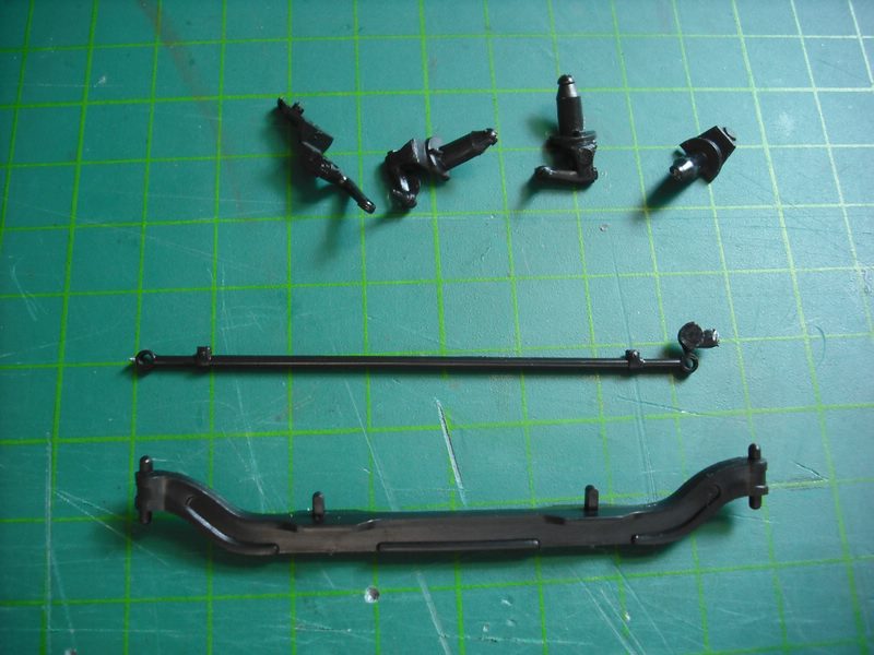

Ich kam auch ein wenig weiter am Kurzen...
Der Motor hat sein Getriebe und noch einige Anbauteile bekommen
Die hinteren Achsaufnahmen und die Lenkachse wurden verklebt. Die Halterungen für die Querstrebe( Sorry weiß nicht wie man das sonst nennt ) wurden aus Profilen neu gebaut. Die ursprünglichen waren mir zu klein und dünn. Ich wollte dass alles beweglich ist und mehr als 2-3 Lenkbewegungen hätte das nicht gehalten.
Mit den Rahmenteilen habe ich auch angefangen. Da er nicht in der Länge bleibt, mussten hier schon einige Sachen angepasst werden. Die Aufnahme für die Auspuffanlage wurde weggeschliffen. Die Tanks werden weiter nach vorne versetzt, dadurch passen die vorgesehenen Löcher nicht mehr und wurden ebenfalls verspachtelt. Dann wurde die Rahmenhälften verklebt um weitere Teile anzupassen. Zu guter Letzt wird dieser dann noch gekürzt....
Jetzt wird erst mal der Grill angeworfen...
