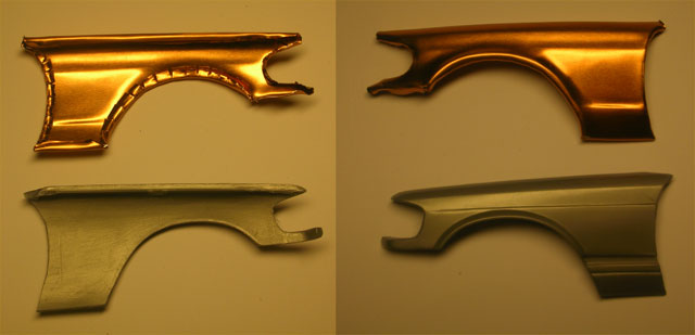

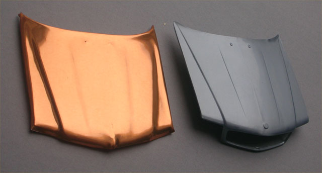

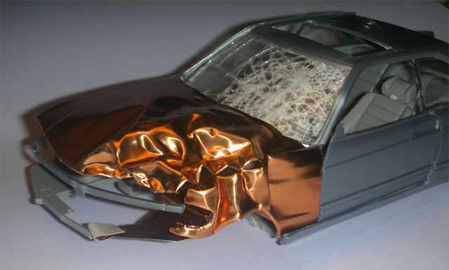

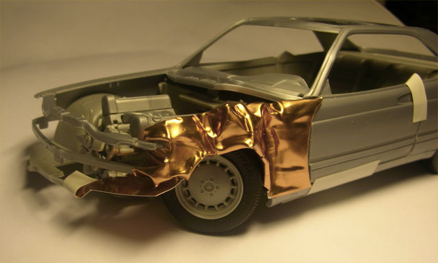

Nach dem ja im Vorfeld schon diskutiert wurde, wie sich Karosserieschäden am realistischsten darstellen lassen, habe ich mit Blech experimentiert:
Alu, Messing, Kupfer … in verschiedenen Stärken usw.
Alu und Messing waren zu spröde (brechen beim ersten knick) …
Kupfer hat sich am besten bearbeiten lassen (obwohl es fast schon wieder zu weich ist – die Dellen wirken etwas zu rund)

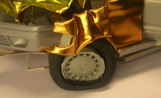

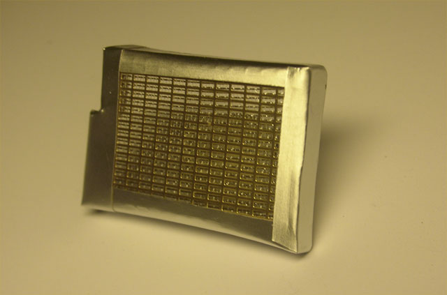

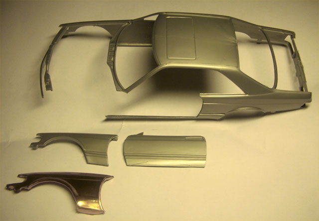

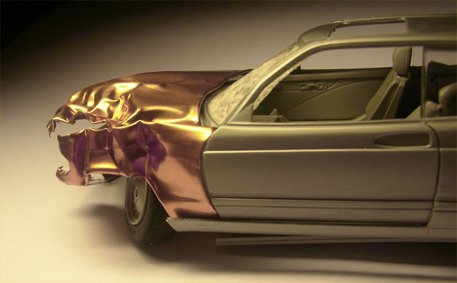

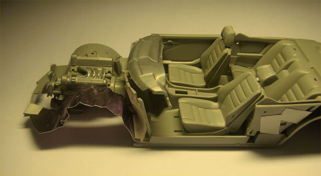

Als erstes habe ich die Motorhaube nachgeformt (einfach das Kupferblech (0,2mm) außenrum gewickelt und die Sicken mit Q-Tipps durchgerieben
Das gleiche mit dem Kotflügel.
Die Tür habe ich auch aus der Karosserie rausgesägt – sie wir am Ende dann wahrscheinlich offen stehen.

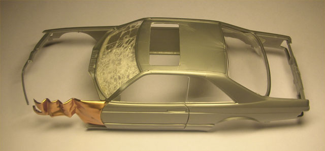

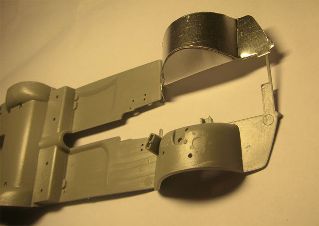

Nach dem der Aufprall ja auch den Radkasten verformt, hab ich den auch aus Blech nachgebaut:

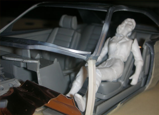

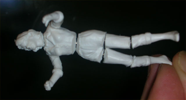

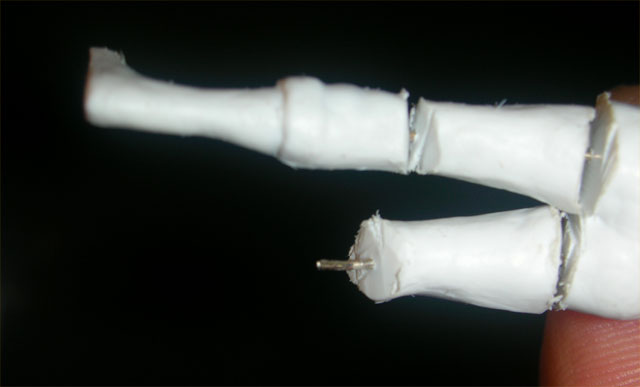

Kausalität: … Natürlich ist auch der Innenraum betroffen, wenn sich die ganze linke Seite „reinschiebt“ muss wohl das Armaturenbrett weichen.
Ich habe mal einen Bruch eingebaut …

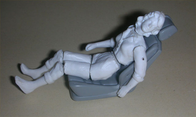

Den Fahrersitz hat es dann mit Sicherheit etwas nach hinten geschoben … und er hat auch etwas gelitten (wie man an der Kopfstütze sehen kann)

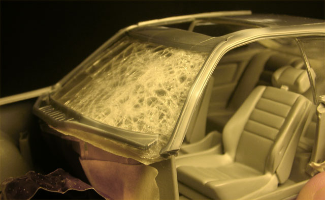

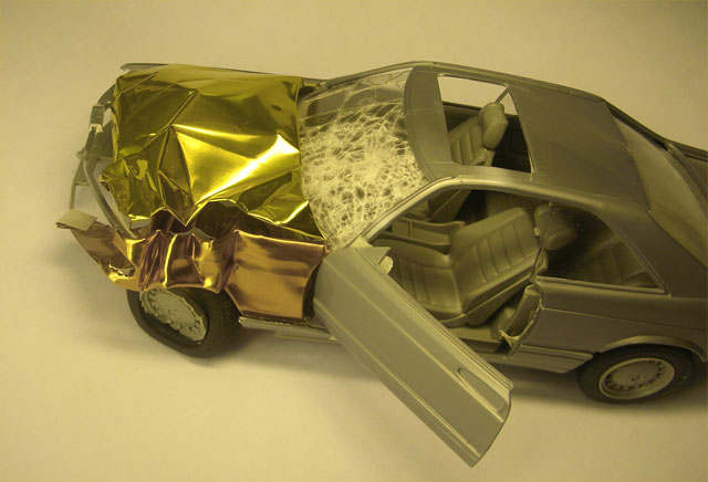

Tja. Bei einem solchen Unfall wird wohl auch die Frontscheibe kaum unbeschadet davonkommen.

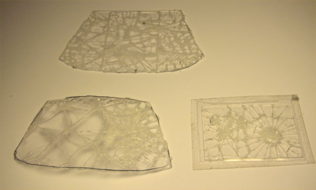

Ich habe ja schon mit Glassplittern rumprobiert … allerdings haben die neueren Baujahre alle Verbundglas-Scheiben, die ja bekanntlich nicht splittern.
Nach viel hin und her überlegen habe ich mir gedacht: OK – dann mach ich halt Verbundglas in 1:24
Wichtig ist eigentlich nur, dass das Glas dünn genug ist.
Geeignet sind große Rotweingläser (die, die beim Aufspülen so leicht zerbrechen) oder Glasplättchen von 6x6 Dia-Rahmen
Durchsichtiges Packband auf beide Seiten geklebt ….
Das ganze dann mit einer Zange rausgetrennt (wenn Klebeband rum ist, kann man das Zeug wirklich „schneiden“)
OK - die Splitterung wirkt noch etwas zu Grob ... ich werde noch mal nach dünnerm Glas suchen ...
oder mal versuchen fester zu zertrümmern. Hier ein paar Varianten:

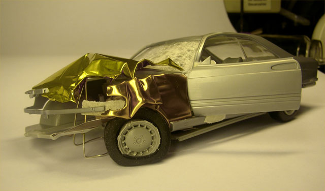

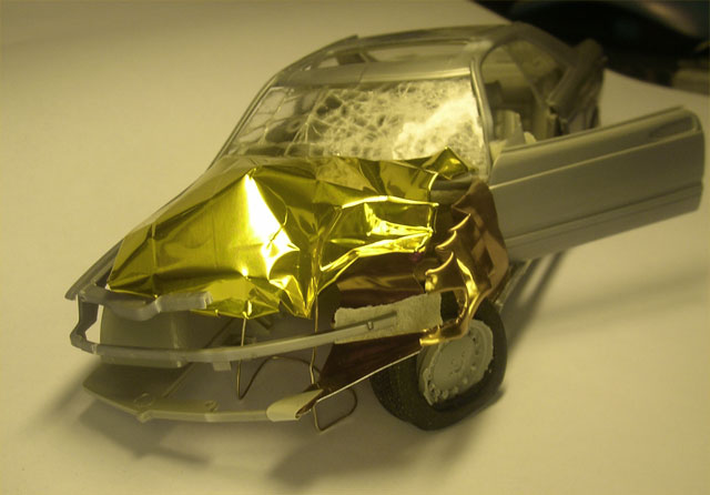

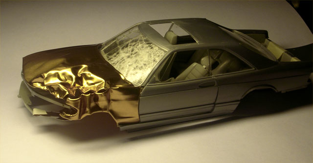

So. Hier der erste Probe-Zusammenbau:
Mit Motorhaube
So – das waren mein ersten Ideen zum Thema „Totalschaden auf der Autobahn“.
Wirkt alles noch etwas grobschlächtig - ich hoffe, das liegt auch am Kupfer und gibt sich mit der Lackierung ....
Würde mich über Kritik und Anregungen freuen! Vielleicht gibt es ja einen "Beulen-Spezialist" hier im Forum ;-)

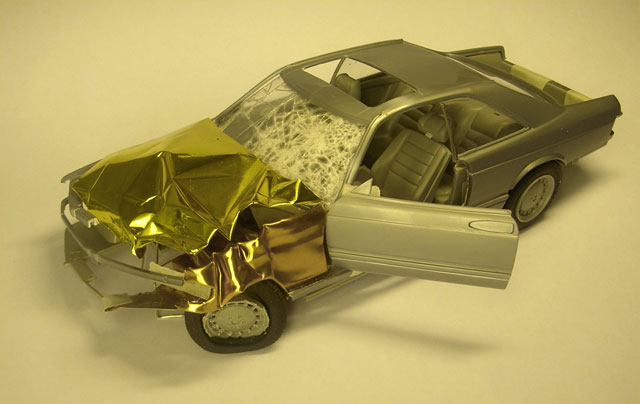

Ich werde noch einen kleinen Knick ins Dach machen (darum habe ich ja schon das Schiebedach ausgesägt - wird auch einen Glasbruch geben) und die A-Säule hat ja auch schon einen Knick.
Die Türe wird auch noch mit Beschädigungen versehen - und offenstehen. Eventuell könnte es hier dann eine Rettungszene mit großer Blechschere o.Ä. geben.
Aber viel mehr Schaden möchte ich nicht machen - hab Angst, dass es dann zuviel wird. Etwas sollte man auch noch vom Benz erkennen.
Airbag? - Ehrensache! Der muss klar mit Rein. Den gab es ab 1981 optional gegen Aufpreis (im Verkausfsprospekt wurde das Teil Tatsächlich noch "Luftsack" genannt). Ich suche gerade nach brauchbarem Material (Finger eines Latexhandschuhes?)
Das mit dem kaputten Reifen werde ich auch versuchen. Ich habe für den Impala schon Plattfüße fabriziert ... sind allerdings nicht so überzeugend geworden - da muss ich mir noch was ausdenken.

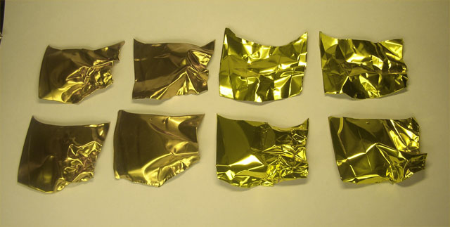

Also habe ich mal versucht an die Grenze des für mich machbaren zu gehen: A-Säule weiter eingeknickt und den Dachholm leich nach unten gebogen:
OK - ist noch nicht so Deutlich - könnte ich noch etwas verstärken.

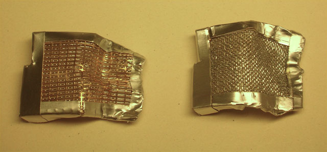

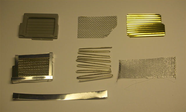

Ich habe aber an Euren Bilder gesehen, dass die Verformung in meinem Kupferblech einfach zu abgerundet ist.
Karrosserieblech knickt offensichltich ehr als das es beuelt.
Also hab ich noch ein paar versuche mit unterschiedlichen Materialien gemacht:
- Die linken 4 Hauben sind Kupferblech
- Die Rechten 4 sind "Hartmetallfolie"
Die ist zwar mit ihren 4mü stärke sch...e zu verarbeiten ... verformt sich aber realistischer.
Rechts unten ist mein aktueller Favorit.
Muss mir noch was ausdenken, wie ich die Bleche dann stabilisiere (evtl. Resin reingießen o.Ä.)
Hier mal mit Klebeband zusammen geschustert:
Die Türe ist jetzt offen und wird auch noch Schäden bekommen - allerdings "konventionell" in Plastik. Ich denke, das ist jetzt besser als die 1. Version - wenn auch ein Aufprall mit 100 immer noch nicht hinkommt ...
Was haltet ihr von diesem Zenario:
Der Fahrer (Ihr kennt ihn: vermögender gesetzter Herr mit Hut) der den Tempomat auf 150 stellt und am Stauende in die Eisen steigt und dann doch noch mit 50-70 auf den Bus aufschlägt)
Akzeptabel?
Um eine forumtypische Diskussion garnicht erst entstehen zu lassen: Keine Diskriminierung von gesetzten Herren! Das ist mir um ein Haar auch so gegangen (allerdings im C2)
Das Rad und den Pneu hab ich auch Tracktiert ... muss aber noch fein gearbeitet werden:
Den Airbag hab ich mal als Test mit einem Finger eines Latexhadschuhs gefummelt .... hm naja ... da gibt es bestimmt noch was besseres....
... sieht aus wie ... sag ich jetzt lieber nich ;-)

Danke noch mal für das Feedback und Eure Tips und Bilder!
Donnerstag, 22. Oktober 2009, 06:56
wirklich ein tolles Projekt, Super!:ok:
Zu Blechen und Verformung ist genug gesagt, das läuft ja auch schon sehr realistisch, da brauchst Du keinen weiteren Ratgeber.
Eine Anregung zum Airbag: Nimm doch einen weissen Luftballoon, blas ihn auf und lass ihn eine Woche aufgeblasen liegen. Wenn Du danach die Luft ablässt, sollte er um einiges dünnwandiger und schlaffer sein als unaufgeblasen. Das sollte auch so mit Latexhandschuhen funktionieren. Das Material verliert seine Steifigkeit.

ganz phantastische Arbeit! Besonders die Scheibe gefällt mir.
An den Schäden würde ich weiter nichts machen, so wie es jetzt aussieht ist das Ziel mehr als erreicht. Man braucht ja aus Blechverformungen bei Unfällen keine Wissenschaft zu machen.
Wegen der Lackierung: Mit einer ordentlichen Grundierung und ggf. einer Zwischenschicht Alu sollte es doch funktionieren. Selbst wenn es später den ein oder anderen Lackabplatzer gibt, so wird dieser eher noch zum Realismus der Szene beitragen.
Ich kann mir nicht vorstellen, dass bei einem solche Aufprall der Lack unversehrt bleibt.

Klasse Arbeit bisher. Echte Sahne. Kann mich dem Vorredner nur anschließen. Ordentliche Grundierung, vielleicht aus dem KFZ-Handwerk, sollte allemal genügen. An echten Autos hält der Lack so ja schließlich auch.
Und Lackaplatzer dürfen bei so einem Unfall natürlich nicht fehlen. Wenn da noch das blanke Metall durschscheint ist das doch perfekt.
Hatte meiner damals auch. Da waren Tellergroße Absplitterungen vom Lack auf der Motorhaube wo dann das blanke Metall zum Vorschein kam.

So - weiter geht es ersmal mit noch ein paar Details:
hier hab ich eine Strebe eingezogen, um das Teil zu stabilisieren - ist ja dann doch ziemlich lapprich ohne den Kotflügel und Radkasten:

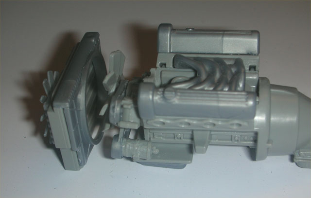

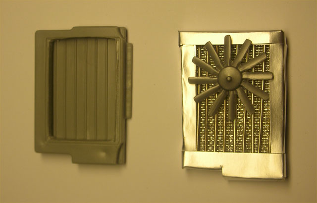

Dann habe ich ein kleines Motor-Problem bekommen: Der Monster-Kühler passt nicht in den zusammengeschobenen Motoraum.
Bevor ich versuche das Original klein zu quetschen (und es dabei komplett vernichte)
versuche ich das Gleiche wie mit den Karrosserie-Teilen: Aus Dünnblech nachbauen:
... Die Materialsammlung
Ergebnis Nr. 1
Ergebnis Nr. 2
Das ganze nach der Zerstörung: Ich kann mich nicht entscheiden welcher besser ist. Mal schaun wie sie aussehen, wenn gespachtelt und lackiert ist.
Und alles mal zusammen gesteckt:
Den rechten Zylinder-Deckel hab ich mal runtergemacht - könnte mir vorstellen, dass sowas auch flöten geht bei dem Crash.
Die Löcher für die Zylinder sind wahrscheinlich albern (sind weiter unten - oder? und unter dem Deckel sind die Ventile?)
Wenn ich keine brauchbare Vorlage finde, mach den Deckel einfach wieder druff - vielleicht mit einem kleinen Riss oder so.
Den riesen Luftfilter hab ich auch mal nachgebaut und verbogen - den möchte ich gern deformiert nach hinten setzen (abgerissen)
damit man überhaupt irgendwas vom Motor sieht
(vielleicht krieg ich ja die verbäulte Haube so hin, dass man sie trotzdem noch öffnen kann)

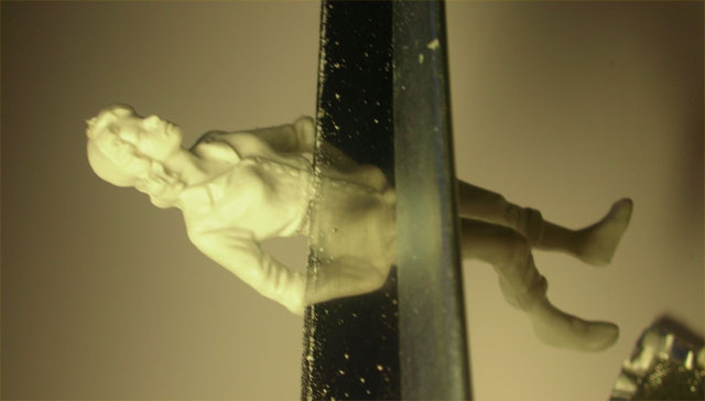

Dann hab ich beim Stöber in einer Material-Kiste noch "Dornröschen" gefunden.
Dachte mir, wenn das mit dem Airbag nicht klappt, würde die Dame eine brauchbares Unfall-Opfer abgeben.
Problem: Sie steht. Also muss ich sie in Sitzposition bringen. Dazu zersäge ich sie kurzerhand überall dort, wo ich Gelenke brauche:
Dann werden überall an den "Anschlussstellen" Löcher gebohrt und Drahtstifte als Gelenke eingesetzt ...
damit ich die Lady schließlich wie eine Glieder-Puppe bewegen kann und sie sich an den Sitz anpassen lässt.
So würde Dornröschen dann im Daimler ohnmächtig auf ihre Retter warten:
Ich müsste sich dann natürlich noch verschpachteln (nicht was Ihr jetzt wieder denkt ;-) und sauber durchmodellieren.
Ich kann sie ja dann als Option mitliefern ;-) - Figuren hab ich noch nicht gebaut - macht bestimmt auch spass.
