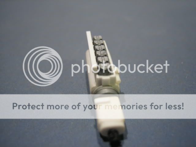

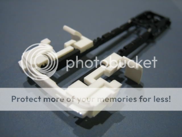

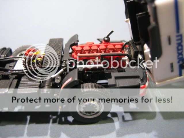

So. dann will ich es mal versuchen.

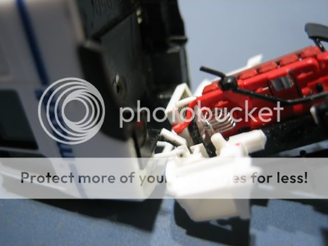

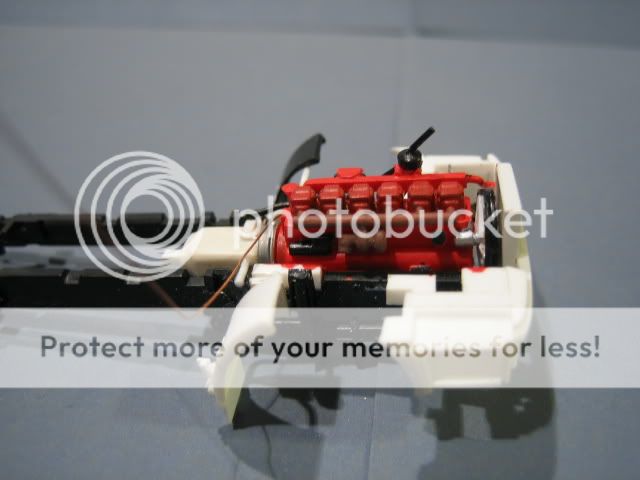

Ich wollte bei diesem Modell versuchen neue persönliche Grenzen zu erreichen,
und nach möglichkeit ein deteilgetreues Modell erstellen. Allerdings artet es in mehr Fummellei aus als ich dachte. Aber das ist bei mir inzwischen nix neues mehr.
So und nun erst mal die Bilder(hoffendlich klappt`s)

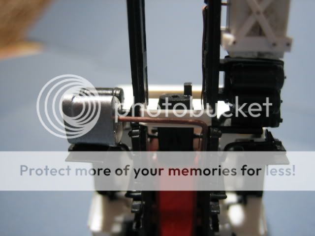

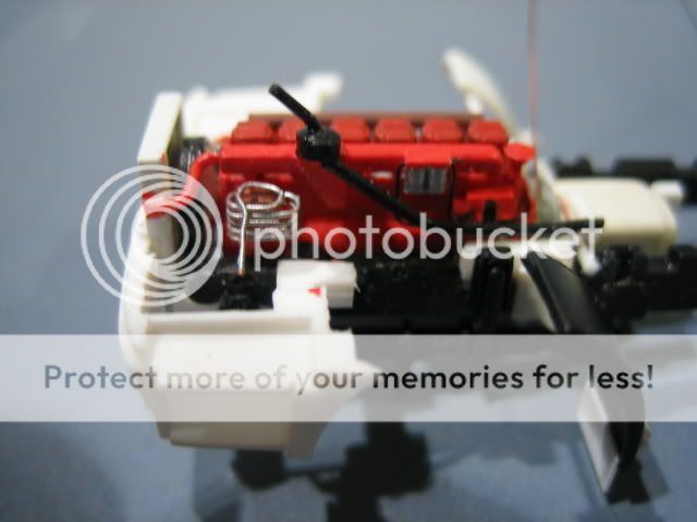

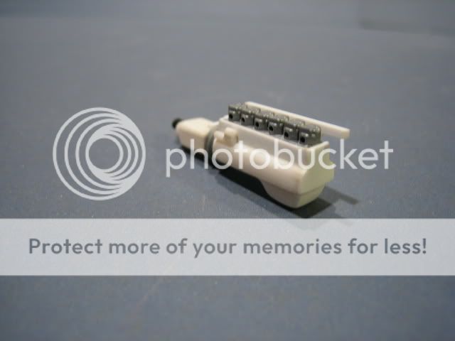

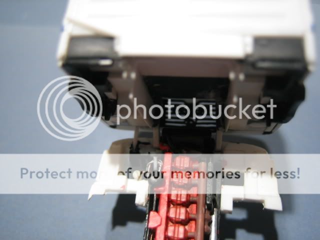

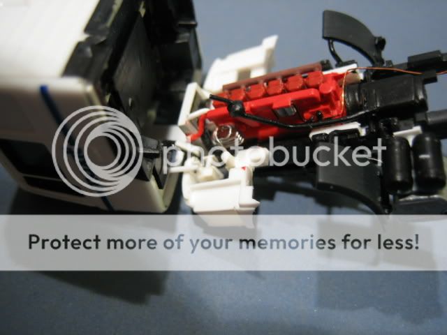

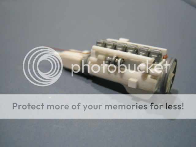

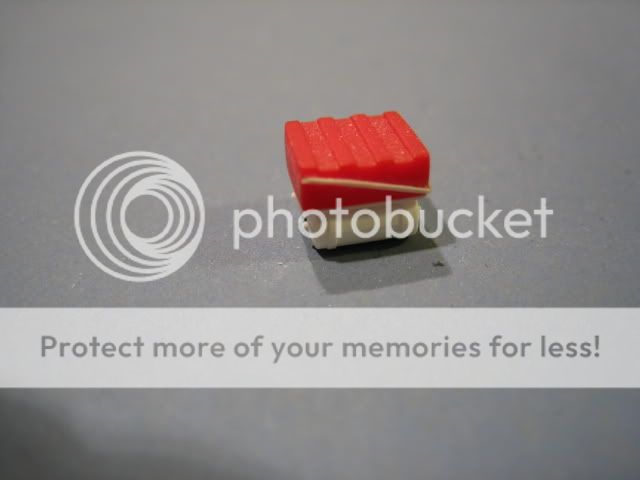

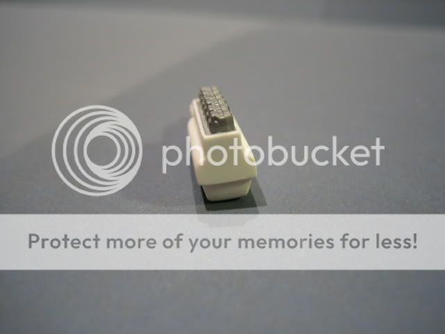

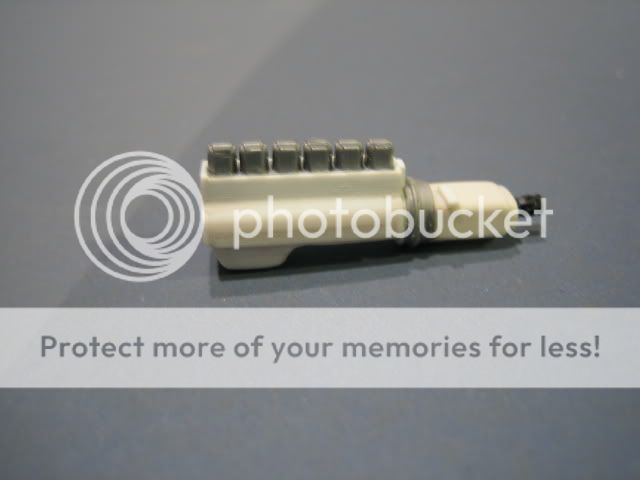

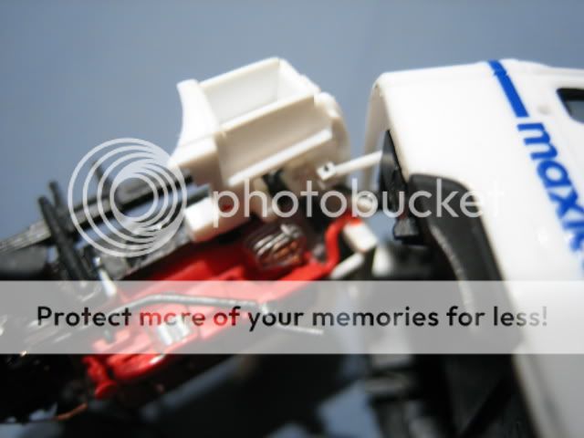

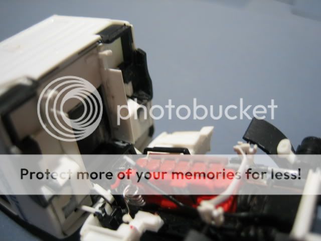

Ich hoffe man kann etwas erkennen. Es sind Bilder vom Motor.
Das Modell ist mein aktuelles Projekt und schon weit vorangeschritten. Ich werd aber dennoch ersteinmal langsam mit dem Posten der Bilder weitermachen.
So und nun werd ich ersteinmal die Kritik über mich ergehen lassen :roll:
Hoffendlich hat alles mit den Bildern geklappt.
(Hab`s geändert. Hoffe das es jetzt richtig ist.)

Hallo Kimba,
Das fängt ja schon sehr gut an. Der Motor sieht sehr gut aus.
Ich freu mich mehr zu sehen.

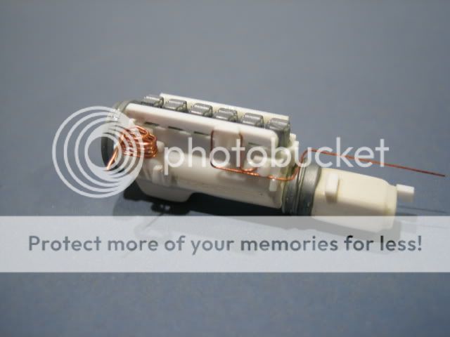

Hallo Thorben. Der Motor sieht echt genial aus. Hast ihn bis auf die zylinderköpfe selber hergestellt? Werde den bericht weiter verfolgen. MFG Andre

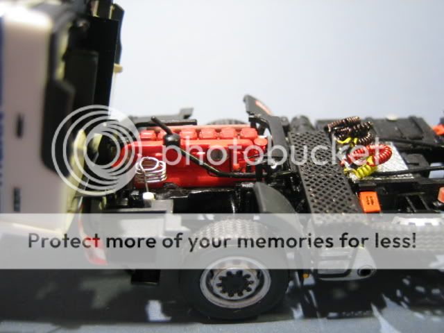

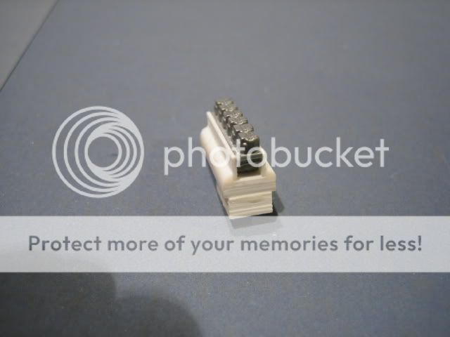

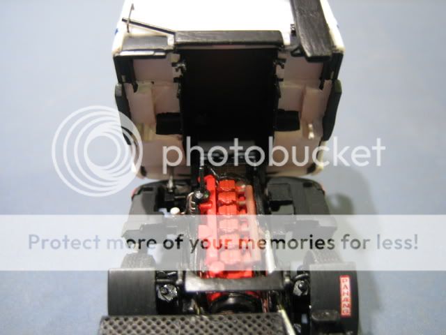

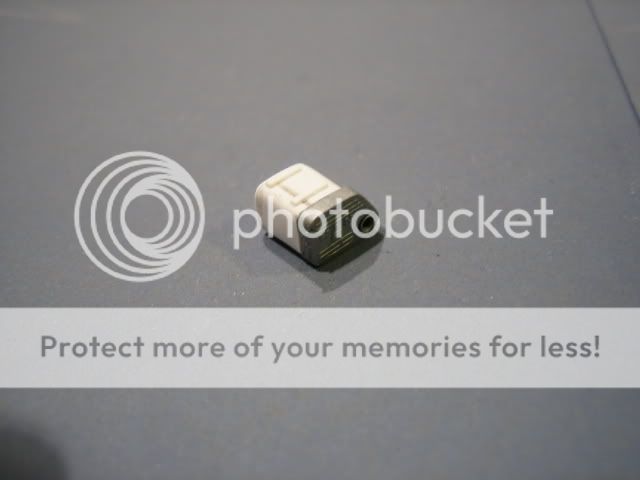

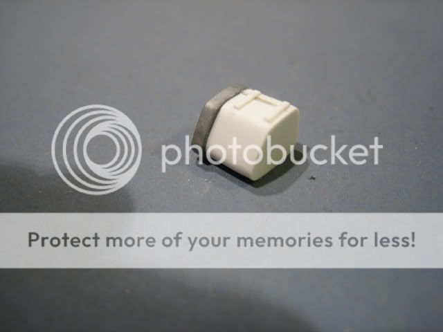

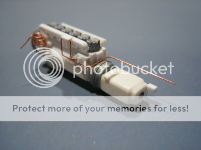

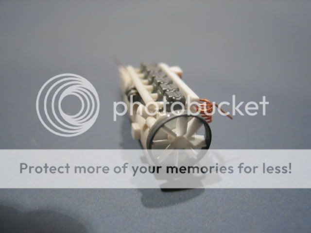

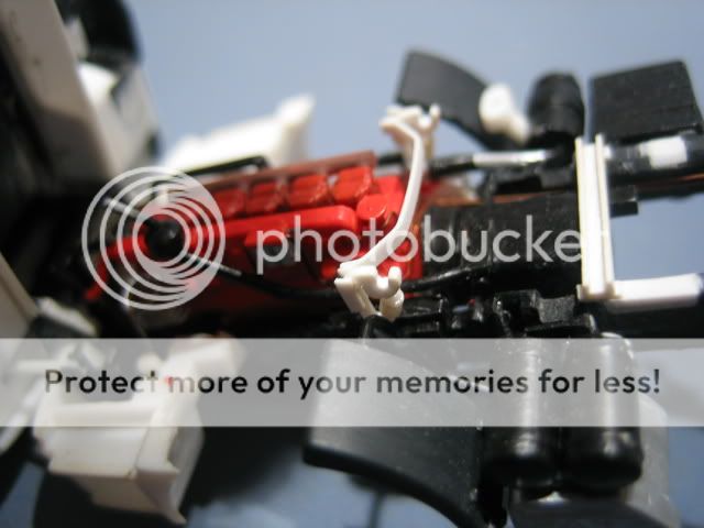

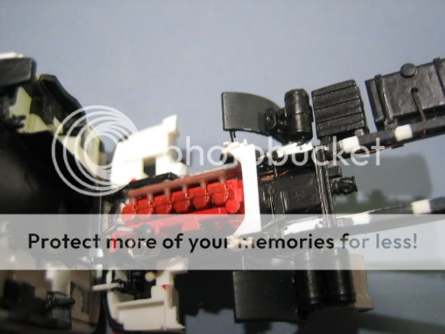

Was Motor und Getriebe betrifft, so sind diese fast komplett aus Evergreenstreifen selbst geschnitzelt.
Dann möchte ich mal den Bericht fortsetzten.

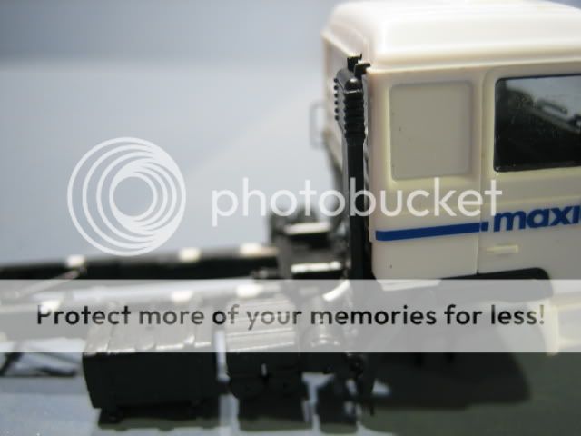

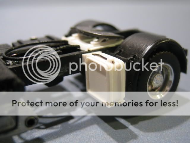

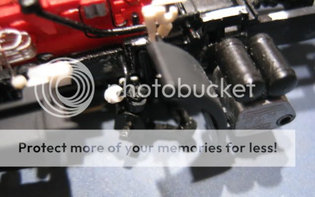

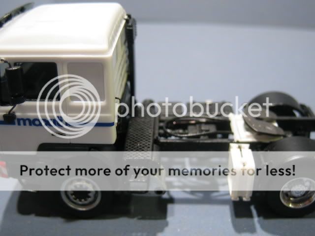

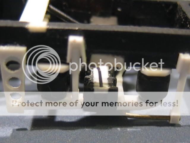

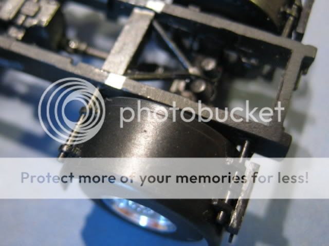

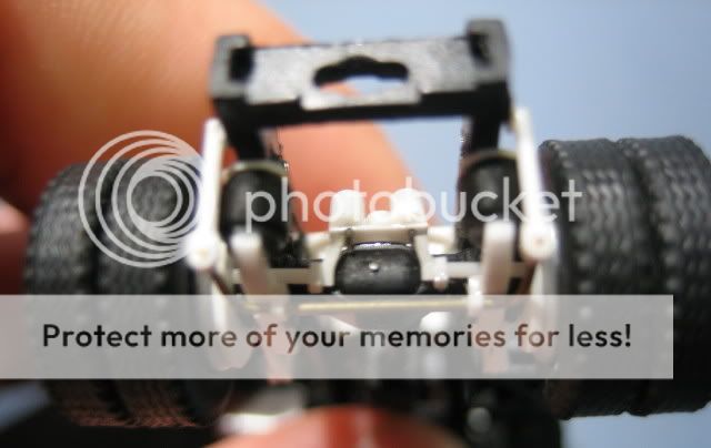

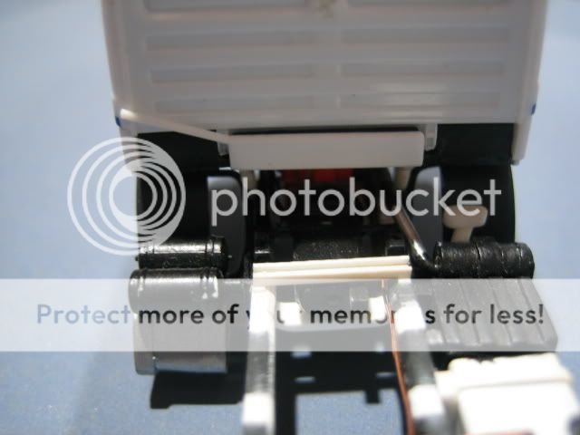

Die Blattfedern vorne stammen von einem Preiserrahmen. An der Hinterachse bekommt er Luftfederung.
Achja noch eins. Das modell ist schon weiter vorangeschritten als es die Bilder vermuten lassen

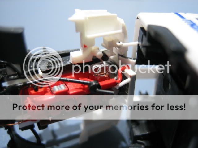

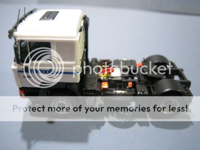

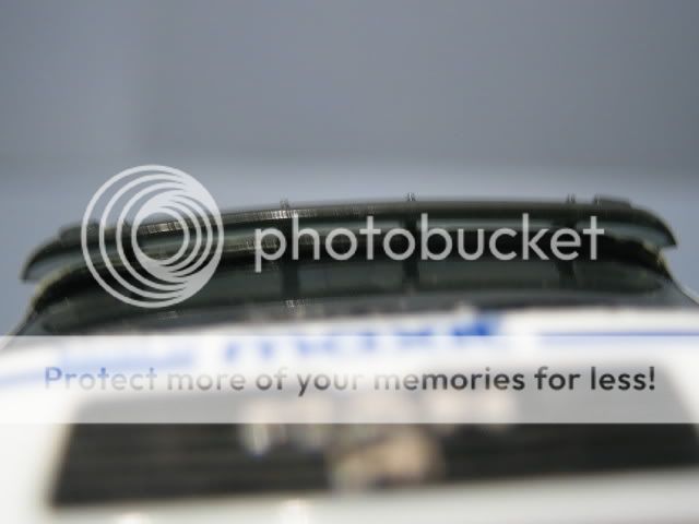

So weil ich grad so schön too huus bin, gibtes wieder weitere Bilder vom Bau des Modells
Sodale. Das war dann erstmal der dritte Teil. Die Tage dann wieder mehr.

Du bist verrückt, bei den ganzen Details, die du verbaut hast.

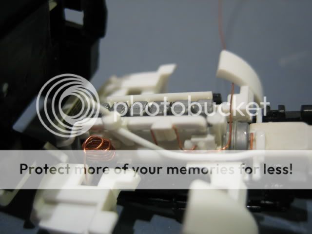

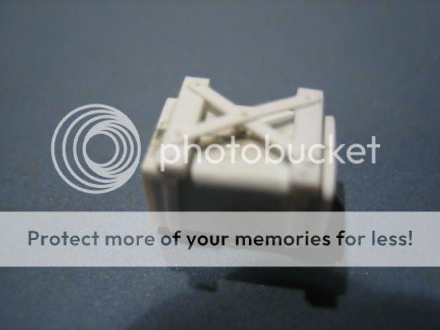

Und da ich schonmal hier bin, gibbet gleich noch nen Nachschlag :abhau:
noch nen durchgeknallten Gruß von mir. Bis die Tage :wink:

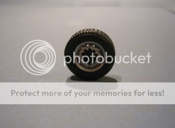

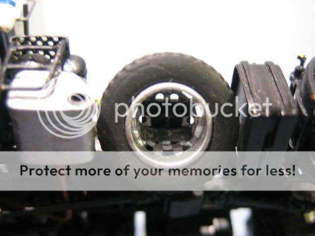

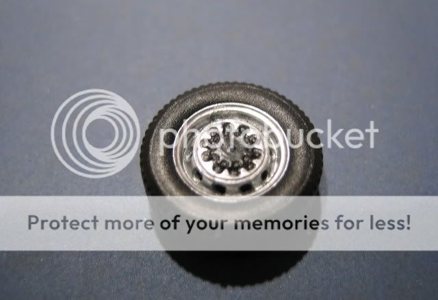

Was auf jeden Fall nicht fehlen darf sind die aufgebohrten Löcher in den Felgen. Die sind jetzt ganz einfach ein Muß! :)
Gruß Sven. :wink:
Dienstag, 6. Oktober 2009, 16:31
von mir nur ein :respekt:
Gruß Heiko
Dienstag, 6. Oktober 2009, 21:38

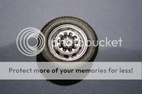

Aufgebohrte Löcher in den Felgen,Sven
Meinste etwa so in der Art?
:abhau:
Ja das sind die Räder für den 4x4 :)
ein geräderten Gruß und bis die Tage :wink:
Dienstag, 6. Oktober 2009, 22:38
Richtitsch!
Alternativ würden noch die Felgen von Rietze gehen. Die sind von Haus aus gelocht. ( Hab grad gesehen, die Hinterachse sind ja Rietze-Felgen ) :pfeif:
Sogar die Achsaufnahme hinten haste detailiert nachgebildet. Einfach spitze!

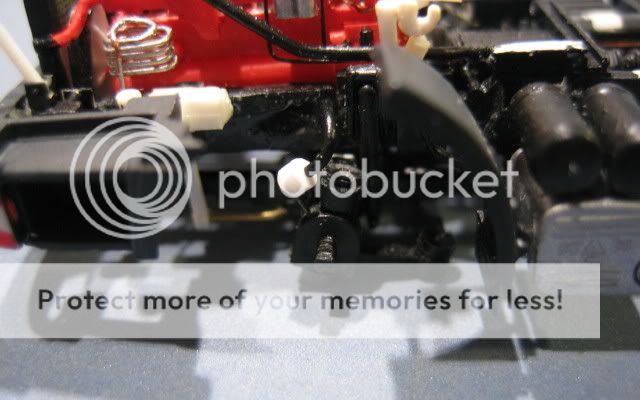

Freitag, 9. Oktober 2009, 20:14

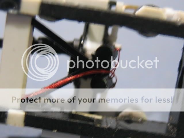

Hm.? VA selber basteln? HM. Schaun mer mal . Aber bei Diesem leider zu spät. Er hat schon eine von Herpa bekommen.

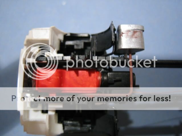

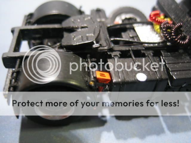

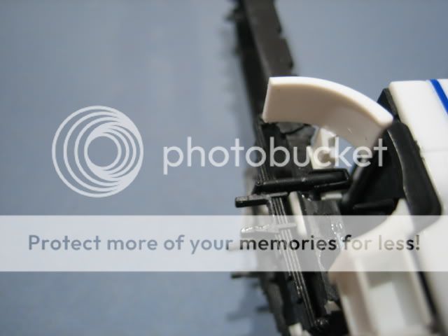

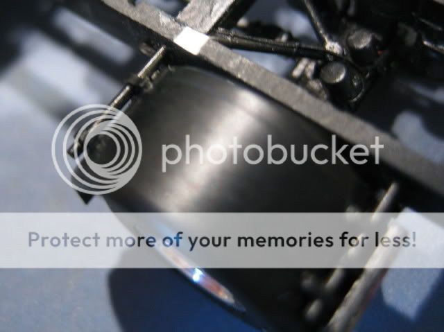

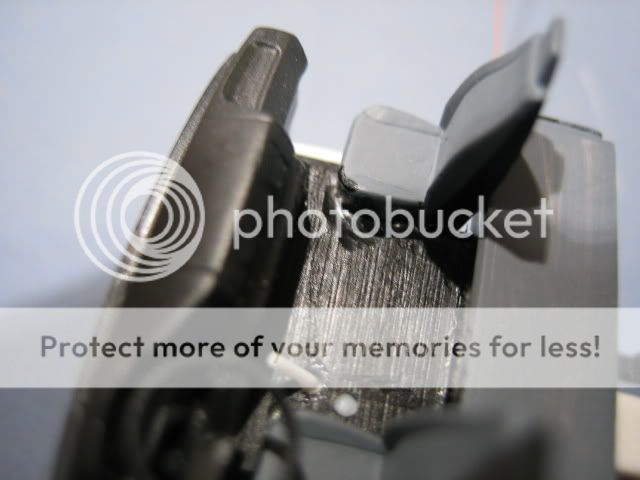

So nu will ich aber erstmal wieder Bilder zeigen.

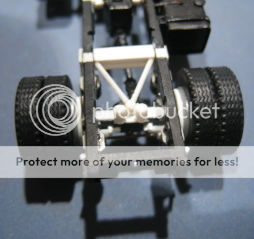

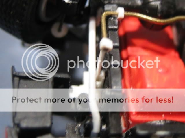

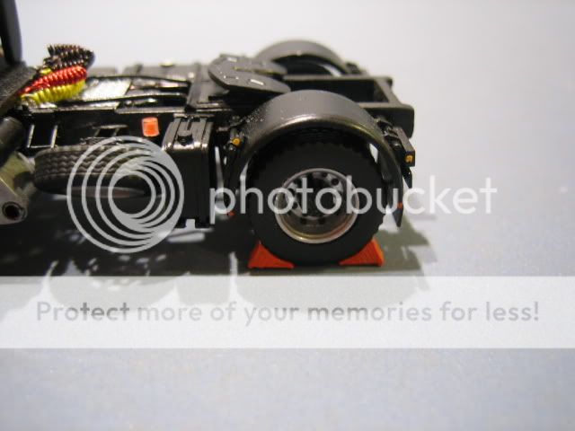

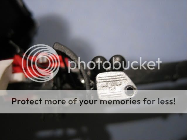

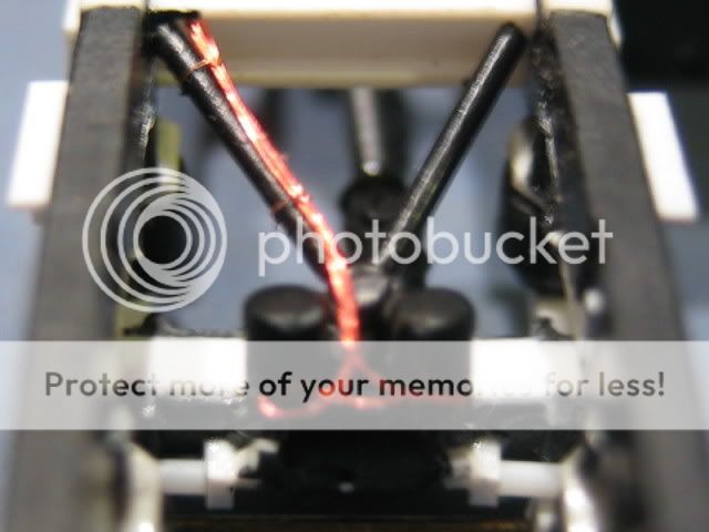

Die letzten beiden Bilder sind leider etwas Unscharf. Die Kamera hatte wohl etwas gegen diese Bastellei an der HA. Das komische Gebilde neben den Stoßdämpfern stellt das Luftfedergestänge dar( falls Fragen aufkommen sollten :grins: )

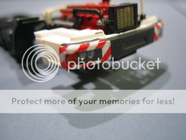

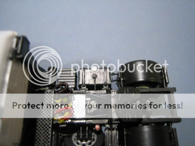

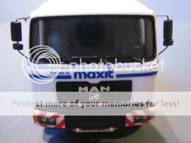

Morgenstund hat bekanntlich Gold im Mund, und da ich auf die lieben Handwerkers warten muß , gibbet noch nen paar Bilder

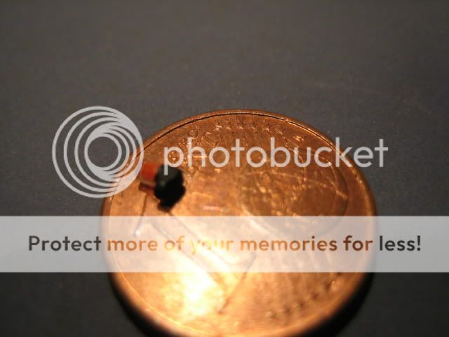

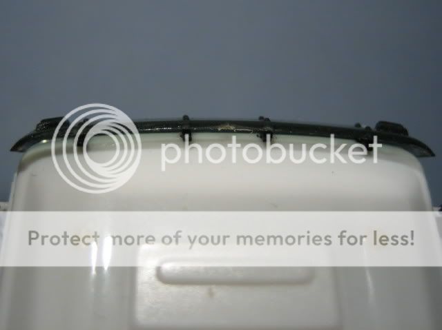

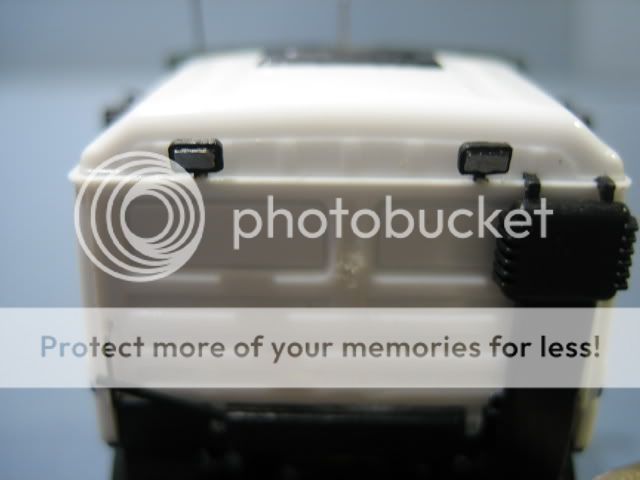

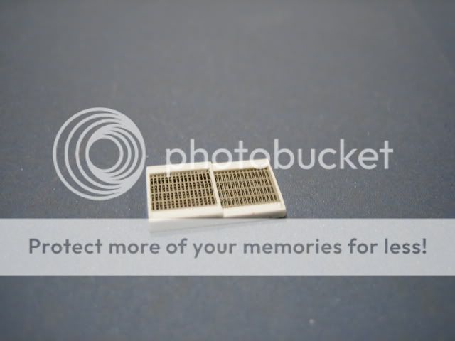

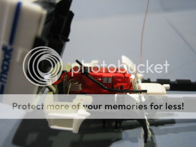

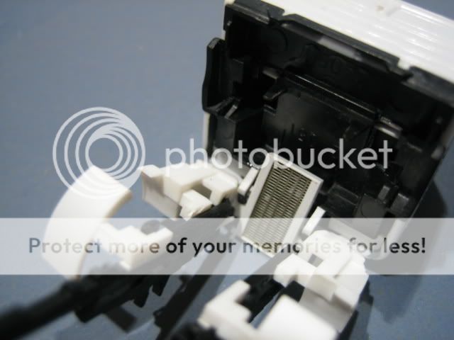

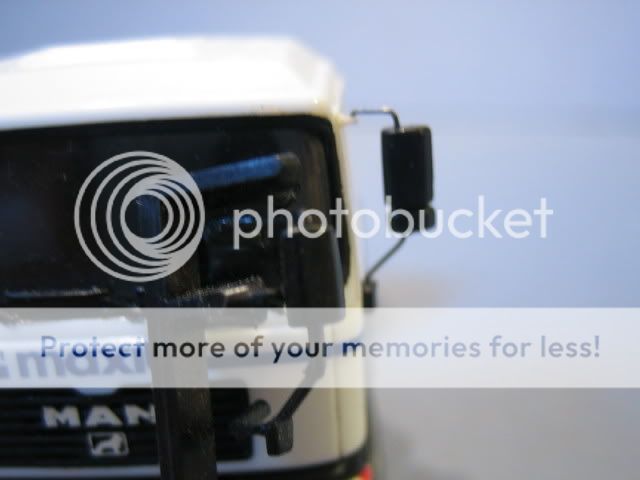

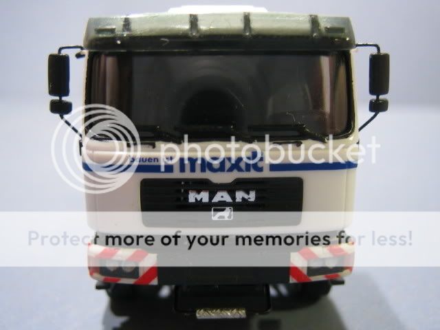

P.S. Hatte ich ganz vergessen. Die Spiegelarme sind wieder selbst gebaut aus 0,3 mm Federstahldraht von Roco. ( Antennendraht von Minnitanks)
Ersteinal ein mogentlichen Gruß. Werd jetzt abwarten und Tee trinken. (Hoffe die Handwerker kommen bald) :wink:
Torben

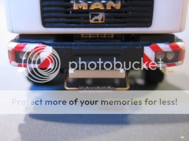

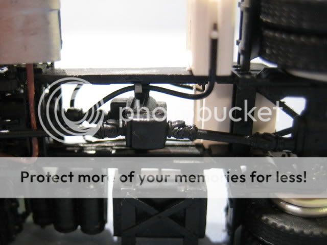

So und da ich schonmal wieder da bin, pack ich gleich mal weitere Bilder rein.

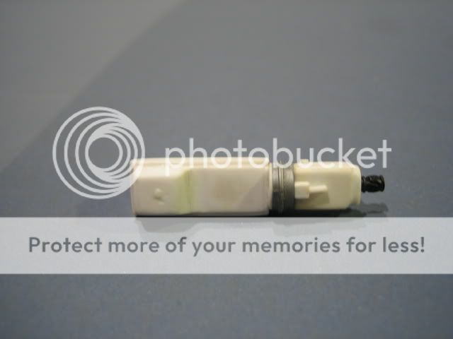

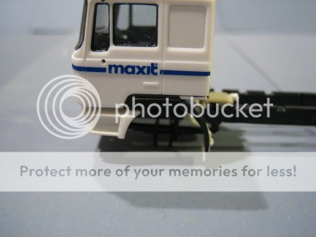

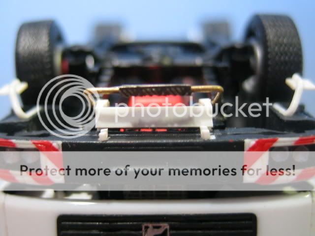

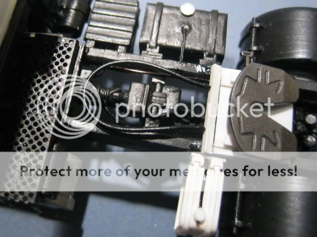

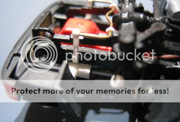

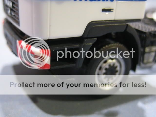

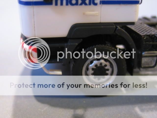

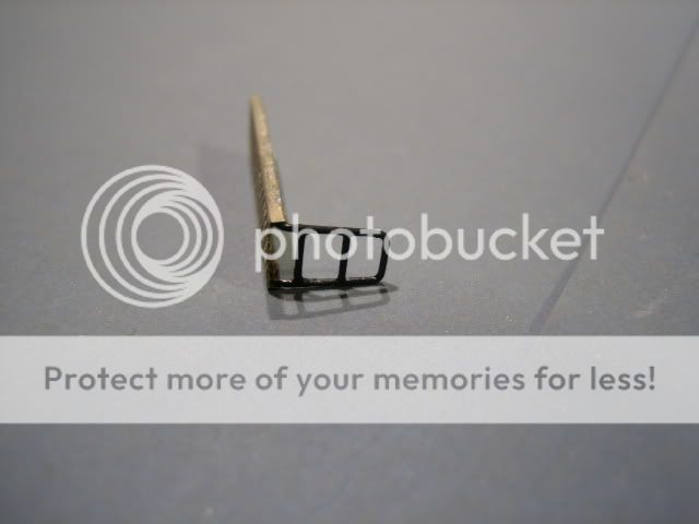

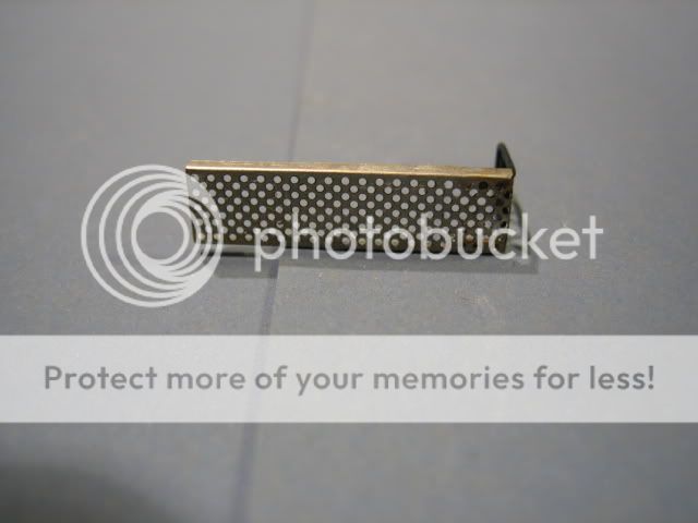

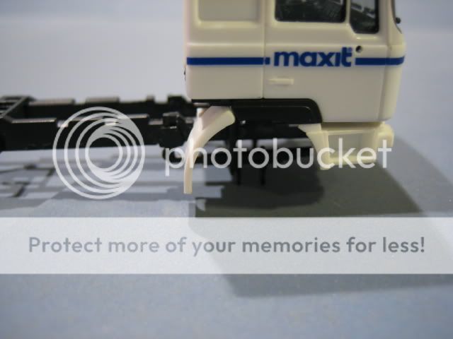

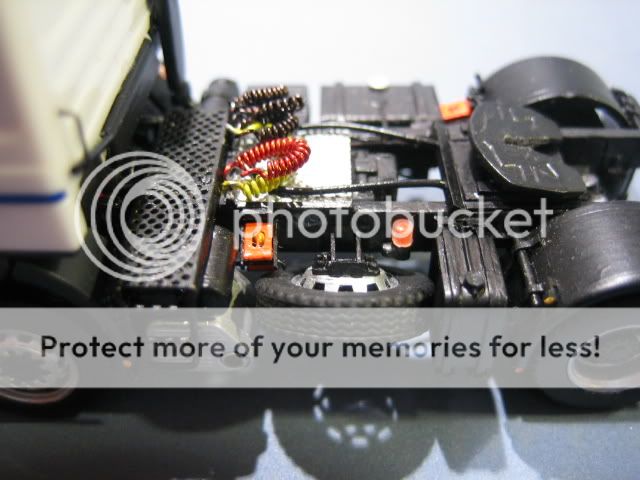

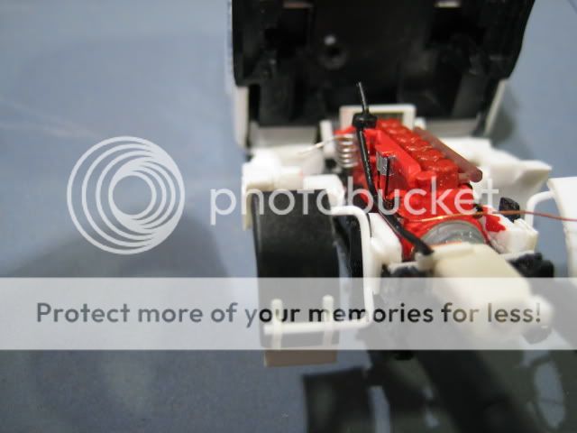

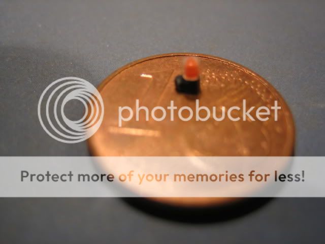

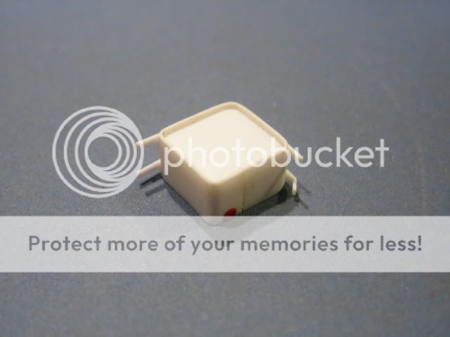

Der vordere Aufstieg ist aus Meesingdraht Stärke 0,4 mm, garniert mit 0,1 mm starken Riffelblech. Ich habs aufgelötet und anschließend dann mit Sekundenkleber aufgeklebt. Das Neusilberätzblech wollte nich halten.

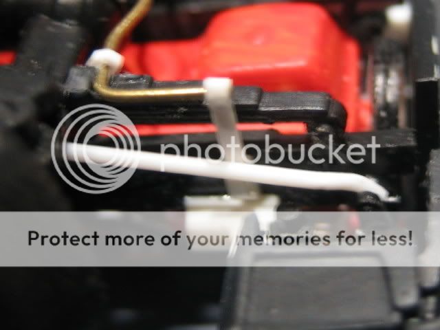

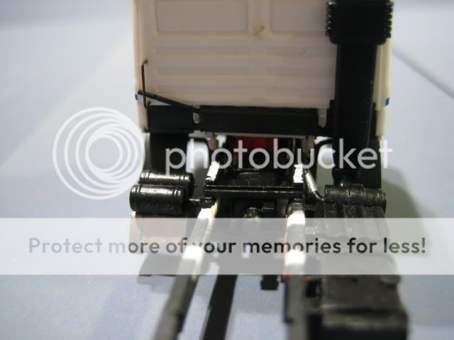

Der Hydraulikschlauch war mal ein Dekoderkabel (durchmesser 0,6mm ca.), daß sein Inhalt abgeben mußte. Die Saugleitung ist aus dem gleichen Material. Beide sind auf ein 0,3 mm dicken Draht gesteckt. Paßt wie A.... auf Eimer. So kann ich den Schlauch wieder abnehmen und mit dem Auflieger verbinden (fals er mal einen bekommen sollte)

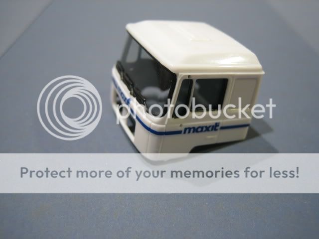

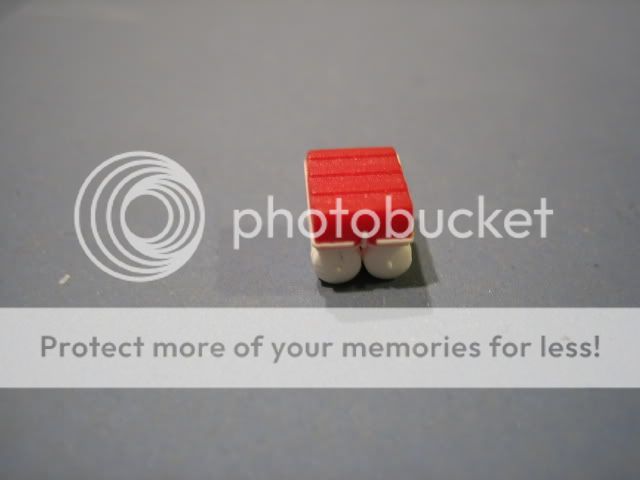

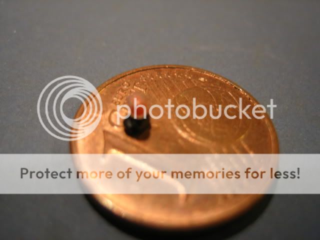

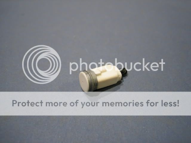

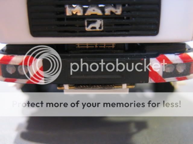

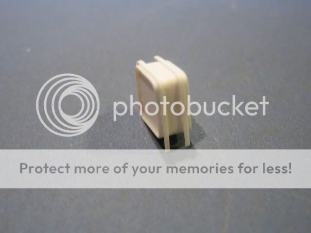

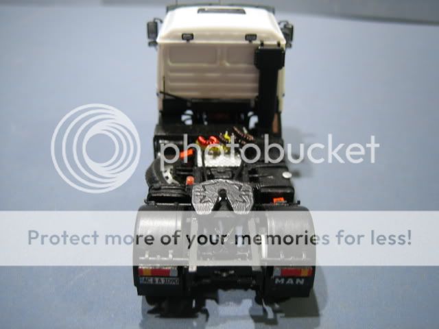

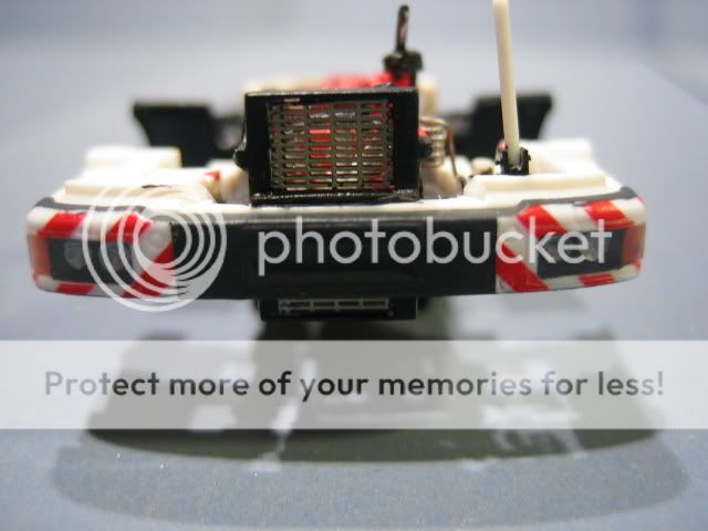

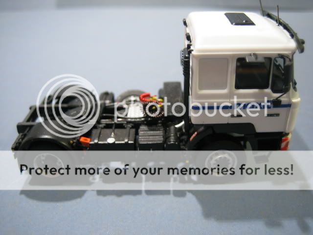

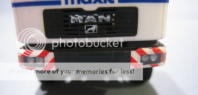

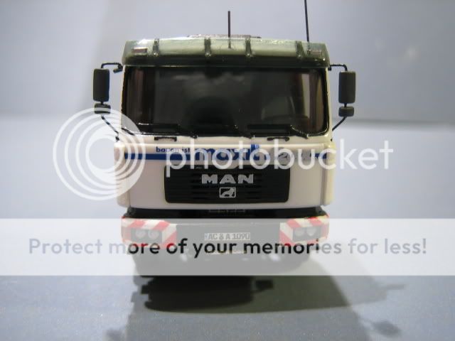

SO Leutz. Das warten hat ein Ende. Mein Modell ist fertig. Ich zeige euch nun die letzten Bilder inclusive des kompletten Modells. Wünsche euch viel Spaß damit.

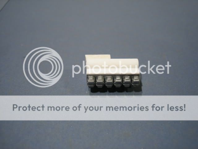

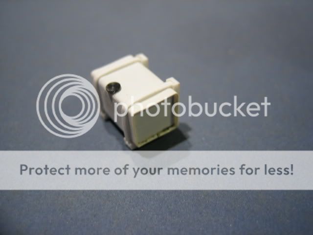

Die Zentralschmierung Typ Beka-Max. Da es ein sehr kleines Detail ist, hab ich es seperat geknippst.
@Sven. Nee war kein Frauenarzt. Eigentlich bin ich arbeitstechnisch eher Grobmotoriker. Ich sitz den ganzen Tag, schau aus`m Fenster und dreh am Rad. Das ganze nennt sich dann Müllkutscher.
Wünsch noch ein schönes WE :wink:
Torben
