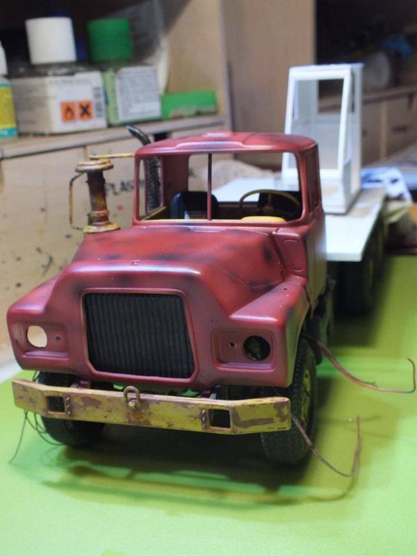

Gestern hab ich lange gebaut,..
Die Motorhaube und Fahrerkabine sind lackiert.
Der Mack hat im Bausatz keine Kühlergrill.
Sah etwas nackt aus, so hab ich eine selbstgebau.
hat mir aber garnicht gefallen,.. so hab ich ihn nochmal mit einem Gitter abgeändert.
Die Kabine sitz auf dem Chassis
Luftfilter ist auch montiert, jetzt gehts an die restlich Motorraum detailierung
Lampen, Spiegel und Schriftzüge sind auch montiert, jetzt ist der Truck mit Bausatzteilen fertig.
Im WWW hab ich noch ein schönes Vorbild gefunden,.. da werde ich mir vieles von nachbauen.

Die letzten Tage war ich wieder am Kran Truck.
Die Seilführung und der Regelzylinder sind auch montiert.
Den Kranausleger hab ich auch scratch gebaut.
Jetzt wird grundiert.
Hab mir Tamiya Grundierung besorgt, da ich mit der REVELL Grundierung schlechte Erfahrung gemacht habe.
Trotz laaaaaaaaangem schütteln hat die Revell Grundierung kleine Brocken gespuckt.
Mit der Airbrush hab ich dann verschiedene Brauntöne auflackiert umd mit der Haarspraytechnik dann Rost und Alterung zu machen.
Lack ist drauf und teilweise auch schon wieder abgetragen um die Alterung darzustellen.
Erstes zusammensetzen der Lackierten Teile,.. man erkennt langsam den Kranwagen
Verschmutzungen, Rost und ander Gesbrauchspuren hab ich dann auch schon lackiert.
Kranmotor ist auch lackiert und verkabelt.
Das Seil ist angebracht.
Hatte von echtem Stahlseil bis Schnurr alles ausprobiert und mit Silberedding lackierte Schnurr geviel mir dann am besten und ließ sich am schönsten verspannen.
