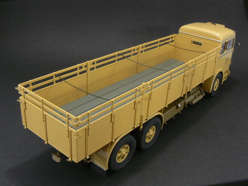

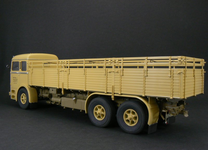

Hallo Büssing-Interessierte,
und vielen Dank für die freundlichen Reaktionen.
Die Frage, ob es sich um eine Mischung aus Eigenbau und Revell-Bausatz handelt, könnte man vielleicht dahingehend beantworten, daß ich das Verhältnis sehr grob auf etwa 10 : 1 schätzen würde. Fast alle verwendeten Revell-Teile wären auch entweder mit entsprechendem Aufwand selbst anzufertigen oder mit entsprechenden Änderungen anderen Bausätzen zu entnehmen gewesen - mit zwei Ausnahmen: Das Zurückgreifen auf die 22-Zoll-Revell-Felgen hat viel Zeit gespart, und die Verarbeitung zweier Revell-Büssing-Spinnen zu der benötigten einen großen hat wohl zu einem besseren Ergebnis geführt als eine Eigenfertigung.
Drei Dinge haben die Sache zeitaufwendig gemacht:
  1. Da es auf den Referenzfotos aussah, als seien unter der Pritsche weite Teile des komplexen Fahrgestells einzusehen, habe ich es vorsorglich bestmöglich detailliert; ein weitgehend vergeblicher, weil am fertigen Modell dann doch unsichtbarer Aufwand.
  2. Da ich davon ausgegangen bin, daß der auffällige Unterflurmotor am Modell ganz genau betrachtet würde, habe ich ihn so weit wie möglich, bis hin zu den Einspritzleitungen und Schraubenköpfen an den Schellen, detailliert.
  3. Überraschenderweise war die offene Pritsche eine ganz harte Nuß. Die Revell-Pritsche konnte wegen der Länge und der unpassenden Teilung und auch der geringen Höhe der Bordwände nicht verwendet werden. Die Bordwände mußten naturgemäß dünn sein (max. 1,5 mm PS), verzogen sich dadurch aber beim beidseitigen Eingravieren der "Bretterfugen" jedesmal gewaltig nach innen oder außen. Erst als nach vielen Versuchen etwas trickreich sichergestellt war, daß die eingravierten Fugen auf Innen- und Außenseite absolut deckungsgleich und gleich tief waren, glich sich die Materialspannung auf beiden Seiten aus und die Bordwand blieb plan.
Bilder vom Bau habe ich leider nicht. Ich könnte allenfalls schildern, wie ich einzelne Knackpunkte insbesondere des Fahrerhauses ( z. B. sauberes, da klebstoffloses Einsetzen der Fenster; Herstellung der verchromten, an den Ecken abgerundeten Frontscheibenrahmen; gleichmäßige, leichte Wölbung der Bugbeplankung) gelöst habe.
Da dies vielleicht ebenfalls von Interesse ist, würde ich, wenn nichts dazwischenkommt, noch separat Bilder eines scratchgebauten Mercedes L 10000 Baujahr 1937 einstellen.

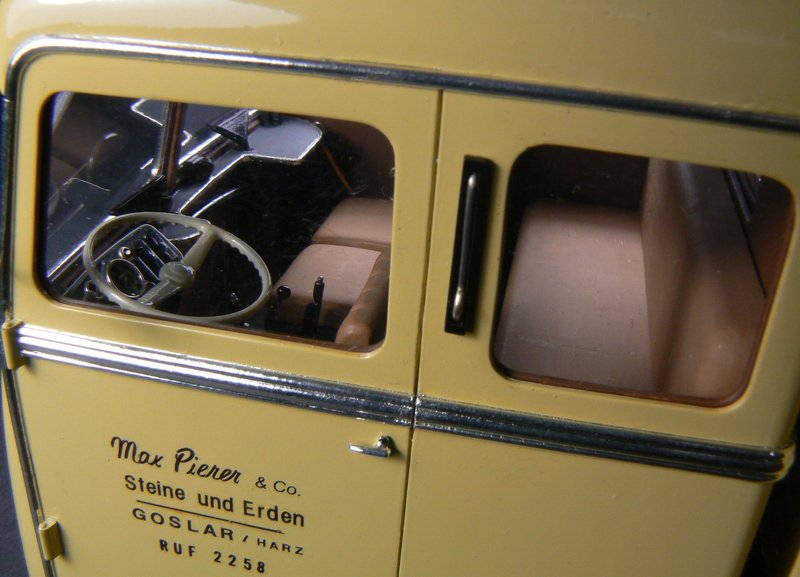

Klebstoffloses Einsetzen von Fensterverglasungen
Auch wenn etwas arbeitsaufwendig, ist dies nicht nur dort, wo es keine fertigen Verglasungen gibt (Scratch und Gießharz) für ein sauberes Modell m. E. ein Muß, sondern ist auch bei Bausätzen oftmals äußerst nützlich, wenn wieder einmal die im Bausatz enthaltene Verglasung miserabel aussieht oder nicht paßt, wenn das Einsetzen mit Klebstoff von außen sichtbar sein könnte oder wenn das Risiko ausgeschlossen werden muß, das bei unachtsamer Berührung beim fertigen Modell plötzlich ein Fenster im Innenraum liegt.
Ich würde mich hier auf den allereinfachsten Fall eines planen Fensters beschränken, um das Prinzip zu verdeutlichen. Wenn nichts dazwischenkommt, werde ich in den nächsten Tagen bei der Vorstellung eines Gießharzbausatzes bei den US-Lkws nochmals auf die Sache eingehen; sollte daraufhin Interesse an einer ausführlicheren Darstellung erkennbar sein, würde ich vielleicht einen ganz separaten Text einstellen.
Das Grundprinzip ist eigentlich das gleiche, nach dem man (zumindest als Laie) ein Bild selbst rahmen würde: Man würde 3 mit einer Nut versehene Holzleisten U-förmig zusammenleimen und das Bild von der freien 4. Seite einschieben und dann die 4. Leiste anleimen.
Da natürlich niemand in ein Modellauto eine mikroskopische Nut einfräsen kann, muß man eine Nut aufbauen:
  1. Zuerst schneidet man aus einer möglichst schlierenfreien Klarsichtpackung (man kann auch Geld für klares PS-Sheet ausgeben) eine Verglasung, die oben und an den Seiten etwas, unten aber sehr viel größer ist als der zu verglasende Fensterausschnitt. Man kennzeichnet auf dieser neuen Verglasung auf einem Stückchen Klebeband, was oben und unten und was rechts und links ist.
  2. Man schneidet nun aus Pappe oder anderem Abfall, der etwas dicker( ca. 0,3mm) ist als unsere neue Verglasung, ein Dppel, indem man die neue Verglasung als Schablone benutzt. Man befestigt die "Pappverglasung" provisorisch (z. B. mit Klebeband) am Fensterausschnitt in exakt jener Position, in der sich später die Verglasung befinden soll.
  3. An den oberen Rand und an die Seitenränder der "Pappverglasung" klebt man an die Innenseite des Fensters Streifen oder Stückchen PS von der Dicke der Pappe. Damit ist die "Pappverglasung" nach oben und nach den Seiten fixiert.
  4. Damit sie nicht ins Fahrzeuginnere fallen kann, schneidet man sich aus Sheet eine passende Fahrerhausinnenverkleidung mit Fensterausschnitt. Man entfernt die "Pappverglasung" und klebt unsere Fahrerhausinnenverkleidung auf die unter 3. beschriebenen Streifen PS.
  5. Von unten läßt sich nun unsere neue Verglasung nach Belieben ein- und ausführen.
  6. Fertig!
  7. Bei der Endmontage nach der Lackierung sollte man am langen, von außen unsichtbaren unteren Ende die Verglasung ggfs. durch Kleber gegen Herausrutschen sichern.
Dieses Prinzip läßt sich auch bei gebogenen Scheiben anwenden und auch dort, wo noch nicht einmal ein Fensterrahmen (= Fenstergummi) am Modell vorhanden ist, sondern hergestellt werden muß (einige Gießharzfahrerhäuser).
Auf den Fotos des Büssing ist zu sehen, daß das (tiefgezogene) Klarsichtmaterial viel bessere optische Eigenschaften hat als klarer Spritzguß und daß die Befestigung innen wie außen absolut sauber ist.
Außerdem ist die Verglasung nur mit Gewalt nach innen zu drücken.
Ich hoffe, daß auch diese Beschreibung ohne Bilder verständlich ist. ?(
