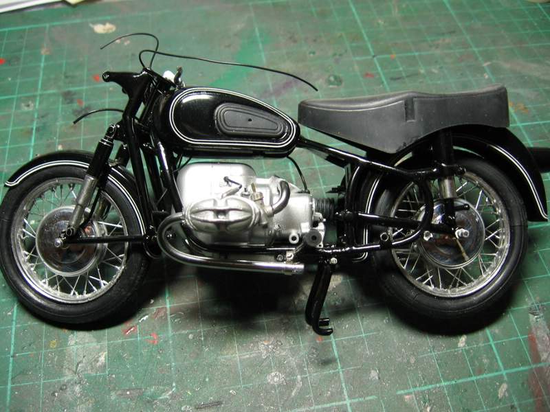

Nochmal zur Aussage über die Fallerschen Qualitätsprobleme mit den Kits: So sieht meine 80% fertige BMW R69 S von Gunze aus, nachdem sie so ca. 3 Jahr in der
Vitrine auf die Fertigstellung wartet! Kein Problem mit dem Metall, aber die Reifen!!! :motz: :( Schrumpeldiepumpel- weg is der Kumpel, in dem Fall mit Rissen!
Vorne:
Hinten:
Im Gesamtbild:
Montag, 19. November 2012, 22:07
Bin kein großer Löter und hätte Sorge, dabei etwas unrettbar zu zerstören. Denke aber, dass ich mit dem gewählten Ansatz kein Problem haben werde.
Was Deine BMW angeht: willkommen im Club! Hier meine...
ubd hier die von Martin:
Was mich tröstet ist die Erkenntnis, dass anscheinend nur die BMW betroffen ist. Bei 13 anderen Gunze-Modellen, die ich schon gebaut habe, haben sich die Reifen bis heute als stabil erwiesen. Was mir Bedenken bereitet, ist die Tatsache, dass ich noch 3 R69S-Kits auf Lager habe (2x Normal-, 1x US-Version), bei denen ich gern hätte, dass die Reifen nicht den Geist aufgeben.
