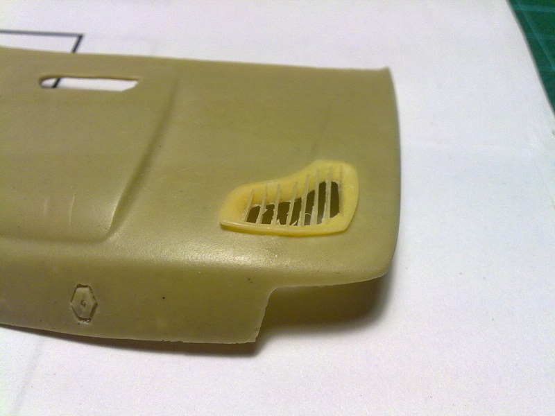

nun mal weiter im Baubericht,
der Luftein- oder Auslass in der Motorhaube wurde angepasst, so das er nicht mehr so weit aus der Haube herraus stand.
