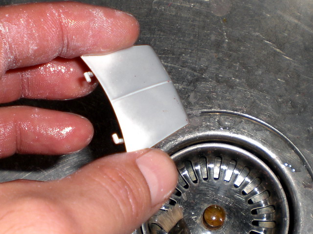

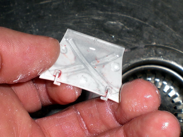

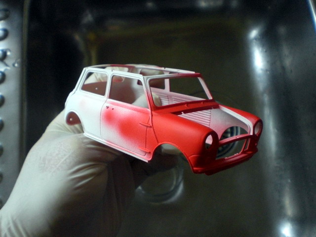

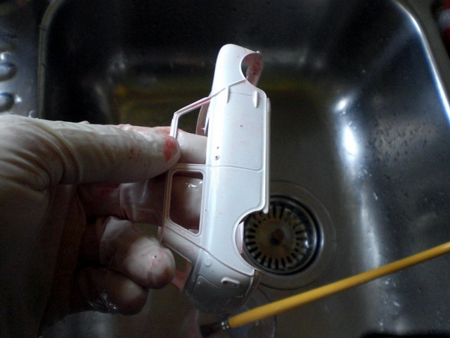

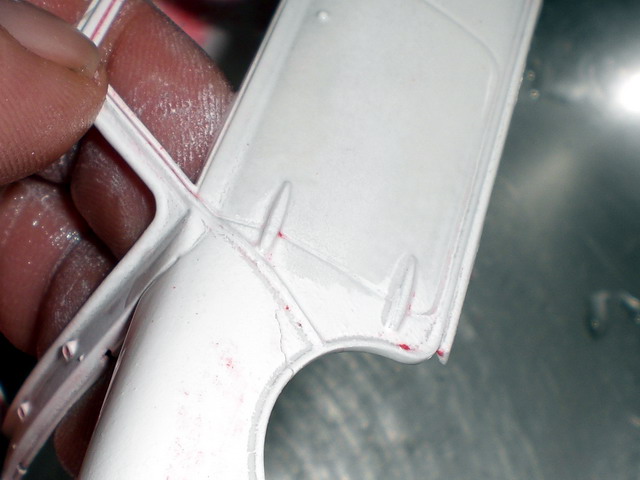

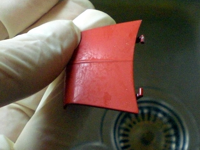

Ich hab mal bei der Kippe hier nachgefragt. Die haben mir einen Kanister mitgegeben, den kann ich gefüllt dann umsonst wieder gegen einen leeren tauschen. Es ist so, wie ihr vermutet habt: Das Zeug ist harmlos, ist aber eben eine Chemikalie, die mit anderen reagieren kann und sollte gesondert entsorgt werden. Kleine Mengen können unbesorgt im Ausguss entsorgt werden. Das Problem sind die Lackreste. Die werden dann von denen rausgefiltert.
Nun aber ein paar Bilder von heute morgen:
Die Beschreibung habe ich ja schon heute morgen gegeben. Für die Karosserie habe ich ca 1 min mit dem Pinsel aufgetragen und abgewischt. Die Haube hat nur ein paar Minuten in einem Glas gelegen. Die graue Schicht ist Alclad Grundierung!! Die weiße Grundierung brauchte ein paar Minuten und ich hab ein wenig grob mit dem Pinsel nachgeholfen.
Es riecht sehr schwach, aber scheint doch ziemlich viel zu verfliegen, ohne dass man richtig was davon mitbekommt. Bei der Haube ging es nämlich nicht weiter. Ein frischer Schluck ins Glas und Minuten später war der Grund runter. Es empfiehlt sich also das Netlacken hartnäckiger Fälle in der zugeknoteten Plastiktüte. Der Nomalfall ist aber wohl das erste Beispiel mit dem kurz drüber wischen ;)

Hier mal ein Vergleich; rechts bereits entlackt, links nach ca. 15 min. in Dowanol gebadet...:
:abhau: wie geil ist das denn? :baeh:
Moin Haddi!
Echt wahr?? Also, sorry, ich hab das noch nie ausprobiert, irgendetwas 15 Minuten darin zu baden! Bei mir war die Farbe bisher nach spätestens 15 Sekunden ab! Und nix mit baden, einfach mit dem Pinsel drüber streichen.
Ich hätte es gar nicht weiter damit probiert, wenn die Farbe nach 2 Minuten nicht komplett runter gewesen wäre. Nicht jedes Lösemittel eignet sich bekanntlich für jede Farbe. Aber die Info mit dem aufgeweichten Plastik ist neu und interessant. Das werde ich jetzt gleich mal verifizieren...
lieben Gruß
Sonntag, 6. Dezember 2009, 10:47
Jetzt frag ich mich aber doch, was das für ein Plastik war (ist). Kann mir eigentlich nicht vorstellen, das das Polystyrol war.
Klar löst es auch einige Klebersorten, es löst ja auch z.B.Mr. Surfacer und teils andere Spachtel wieder auf.
Ich habe Teststücke vom Gußast 24 Stunden drin liegen lassen und da passiert nichts, deshalb wundert mich das jetzt doch ziemlich...

Sonntag, 6. Dezember 2009, 11:50
Moin zusammen :wink:
@hati39 & Schnurx:
Ich glaube da gibt es ein kleines Mißverständnis. Das Plastik ist unversehrt; was Ihr da uf dem linken Bild seht ist die abgelöste Farbe. Das sind 2 oder 3 dicke Schichten Revell-Enamel.... Da war nix mit dem Pinsel und 2 mal drüberstreichen zu holen. Deswegen habe ich es direkt ins Dowanol hineingelegt....
Wie gesagt, die Farbe löst sich super ab und der Kunststoff ist heile.... :)
