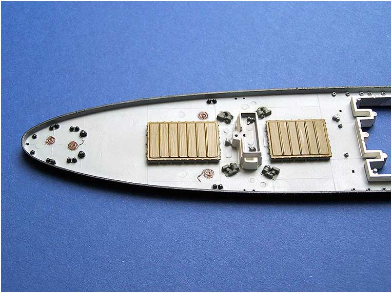

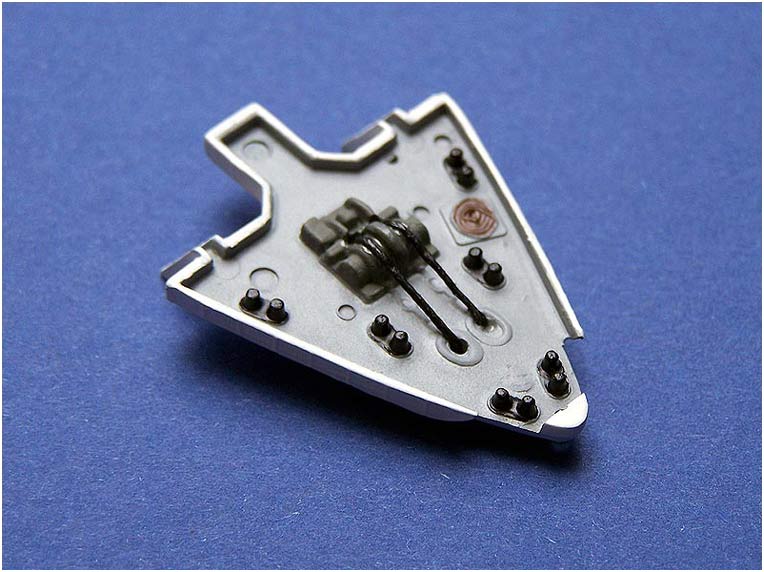

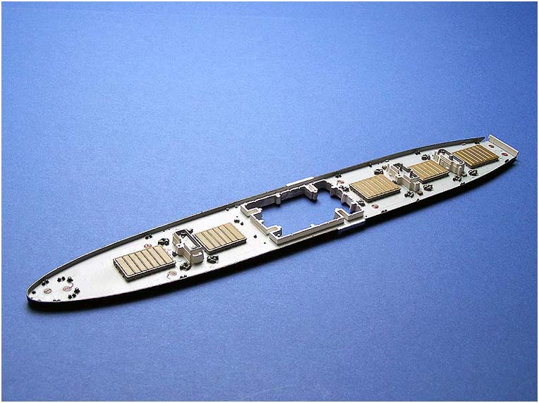

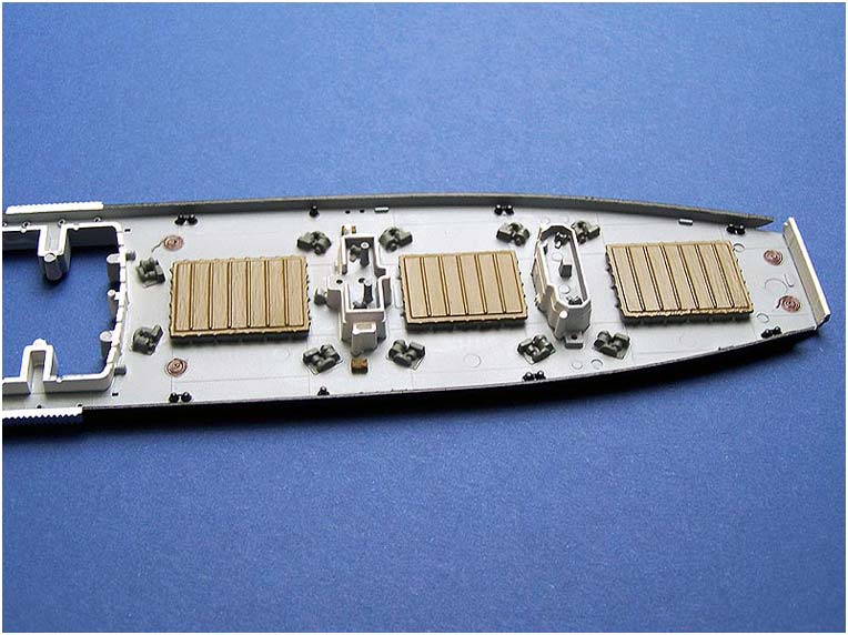

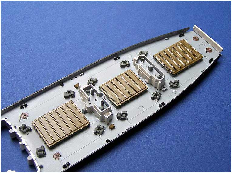

Hi liebe Leute,
der Kahn wird nun gebaut ...

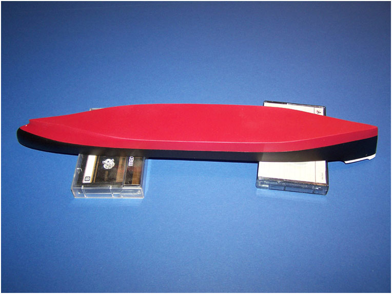

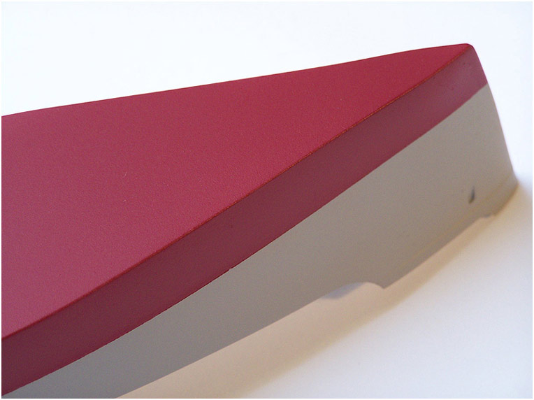

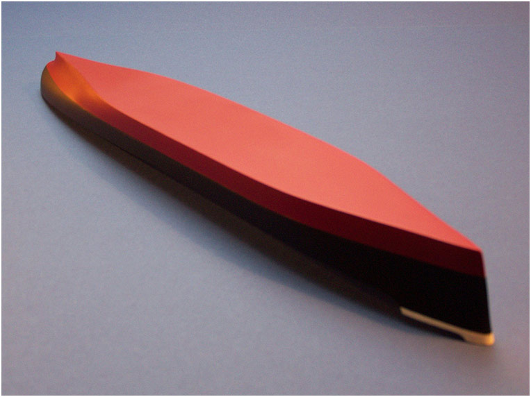

Das grundierte Modell mit Unterwasseranstrich ...

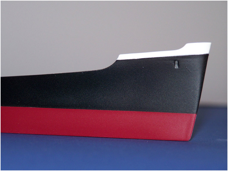

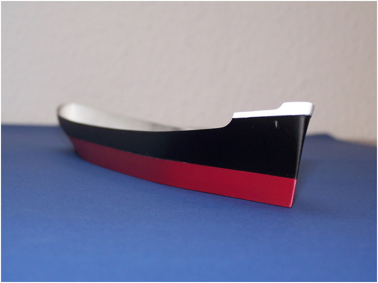

Der Bugbereich ...
Dienstag, 8. Januar 2008, 07:54
Servus Kai, :wink:
Gratulation zur Airbrush-Lackierung ... sieht sahnemäßig aus! Gerae bei Schiffen mit Metallrümpfen kommt man mit nem Pinsel nie an so ein Resultat hin! Congrats!!
Hast Du vor noch ein bisschen zu Supern? Hier und da ein bisschen Rost, Muschelbewuchs und Algendreck böte sich vielleicht an ... :idee:

Ja, ich muß noch ein paar Tagen warten, bis das Rot ganz
durchgehärtet ist, dann geht's mit den schwarzen Bordwänden
weiter. Momentan würde mein Klebeband noch Spuren auf der
roten Farbe hinterlassen.
Aber Geduld brauchen wir ja alle beim Modellbau :prost:

Das Hauptdeck ist mit der "Standard" auch erste Sahne geworden,
das wäre es mit dem Pinsel noch schwieriger geworden, überall
Ecken und Kanten ...
So richtig aufgefallen ist mir das "Ungleichmäßige" beim Pinseln
erst, als ich mir mal Fotos vergrößert habe, um Details zu dokumentieren.

Sonntag, 20. Januar 2008, 11:50
Und weiter geht's ...
hier mal wieder ein paar Fotos zum Stand der Dinge,
damit Ihr seht, es geht weiter :)
Am Rumpf fehlen noch die Anker und das Ruder,
außerdem die Decals (kommen ganz zum Schluß).
Zur Zeit sind das Hauptdeck und die Back in Arbeit,
viel filigrane Absetzarbeit.
Die weißen Pünktchen an der Wasserlinie sind mit bloßem Auge
nicht sichtbar, daß liegt wohl am Blitz?
Oder an der Vergrößerung ...
Dieser Beitrag wurde bereits 1 mal editiert, zuletzt von »Queequeg« (20. Januar 2008, 11:52)
Sonntag, 20. Januar 2008, 18:48
Hallo Kai,
die Rumpflackierung sieht doch gut aus.
Bin mal auf die Aufbauten gespannt.

Montag, 14. April 2008, 09:19
Es geht weiter ...
nach längerer Pause geht's jetzt mal wieder weiter,
endlich. Die Lukendeckel sind für die Fotos nur aufgelegt ...
Auf der Back fehlt noch ein kleiner Mast mit dem vorderen Ankerlicht.
Die Ankerketten hab' ich so gemacht, da die auf dem Deck liegenden Ankerketten unrealistisch sind.
Man beachte bitte, daß das Backdeck am Modell gerade mal 5 cm lang ist.
War 'ne ganz Menge Absetzarbeit, da bei diesem kleinen Modell
beim Hauptdeck alles aus einem Guß ist, bis auf die Lukendeckel.
Dieser Beitrag wurde bereits 2 mal editiert, zuletzt von »Queequeg« (14. April 2008, 11:56)

Dienstag, 15. April 2008, 13:36
Hi Kai,
klasse Arbeit, die du hier lieferst, vor allem das kleine Deck so ordentlich zu bemalen :respekt: :respekt:
Was mich allerdings noch mehr beeindruckt hat ist diese absolut schnurgerade Wasserline. Kannst du dich noch erinnern, wie du das gemacht hast, und mir vielleicht entweder als Antwort, hier, oder per Pm zukommenlassen???
Z.B. Wieviele Farbschichten??
Welches Klebeband???
Wann hast du das Klebeband abgezogen, direkt nach dem Lackieren, oder nach dem Trocknen??
Wie lange hast du es trocknen lassen??
Ich bleibe auf jeden Fall dran, vor allem, da Frachter doch eher selten hier zu finden sind :)
Dienstag, 15. April 2008, 14:01
Hi Tobi,
danke für das Lob.
Zu Deinen Fragen:
Ja, ich kann mich noch erinnern (sooo alt bin ich ja auch noch nicht :D)
Grundierung mit Tamiya Grau 1 mal
Unterwasserschiff mit Revell 331 (purpurrot sm) 1 mal mit Airbrush
Schwarz mit Revell 302 (schwarz sm) 1 mal mit Airbrush
Habe die Farben etwas verdünnt, um optimales Ergebnis zu erreichen.
Also, immer wieder ausprobieren - und dann brushen, ohne
abzusetzen. Und immer mit Bewegung! Sonst fängt der ganze Kram
an zu laufen. Lieber weniger und event. nochmal mit dem Airbrush
eine 2. Lage.
Tamiya Masking Tape 6 / 10 mm
Ca. 6 Stunden nach dem "brushen".
Den Unterwasseranstrich habe ich gut 1 Woche lang voll durchtrocknen lassen,
um mit dem Klebeband (als es mit schwarz weiterging) keine Abdrücke im roten Bereich bekommen.
Passiert schnell, wenn Farbe nicht 100% durchgetrocknet ist.
Also - lieber Zeit lassen :)
Hoffe, Deine Fragen damit zufriedenstellend beantwortet zu haben?
