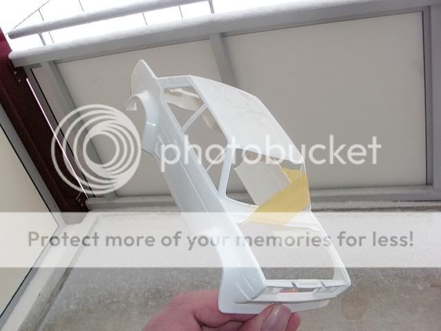

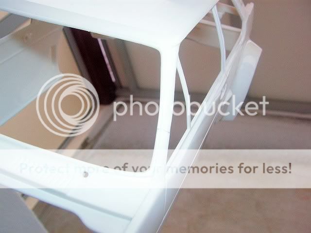

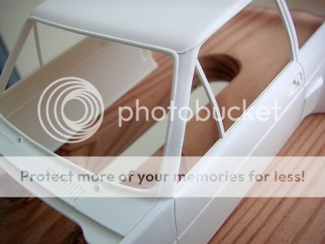

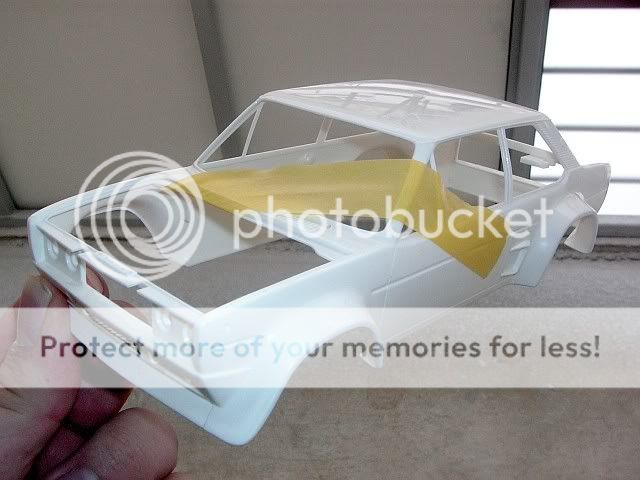

Leider hatte mein Bausatz von Anfang an `ne Macke - die A-Säule war gebrochen und verbogen.
Ersatz gibt es nicht mehr, also mußte ich kleben, spachteln, schleifen und richten - deshalb auch das Klebeband zur Fixierung auf der Karosse.

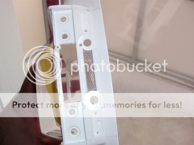

Zusätzlich verbaue ich noch einen Ätzteilsatz von Studio 27. Also habe ich erst einmal das vordere Lüftungsgitter ausgesägt und das Ätzteil eingesetzt.
Das Gitter wird dann ebenfalls in weiß lackiert, wie die Karosserie.

Das Gitter in der Frontschürze; ist das aus einen kompletten Fotoätzsatz für den Fiat, oder haste das selbst angefertigt?
Gruss Peer
Donnerstag, 15. November 2007, 20:11
Hi,
@Peebo: Das Gitter stammt aus dem Ätzteilsatz. Die Alitalia-Version habe ich kürzlich bei Ebay geschossen - müßte in den nächsten Tagen kommen.

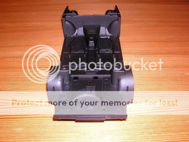

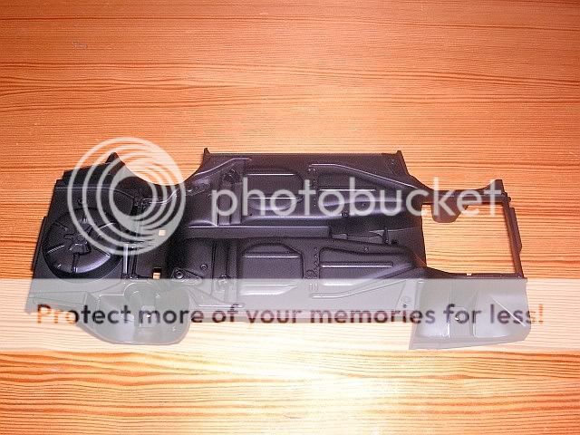

Das Chassis ist jetzt lackiert (Schwarz Matt TS-6 Tamiya):
Bei den hinteren Radkästen habe ich den Lack zu stark aufgetragen und er bildete Nasen..... :!!
Muß ich noch korrigieren.....
Für die Türverkleidung gab es entgegen der Bauanleitung Schwarz Seidenmatt (TS-29 Tamiya) und nicht Schwarz matt.

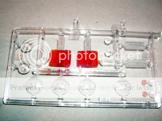

Auch die Rückleuchten habe ich schon lackiert (Klar Rot und Klar Orange Tamiya), kommt aber auf dem Foto nicht so gut rüber:
Übrigens sollten die Rückleuchten im Jahre 1979 in Ermangelung von klaren Lacken noch mit farbigen Decals (liegen bei) hinterlegt werden - es lebe der Fortschritt! :ok:

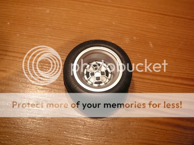

Bei den Felgen habe ich die inneren Konturen etwas mit Mattschwarz betont:

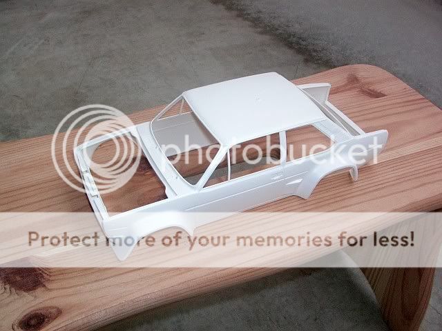

Hier sieht man nochmals die kaputte A-Säule:
Und hier nach dem Grundieren:
Man sieht ja, dass sie (und die Fensterstege und die B-Säule....) immer noch etwas krumm ist - hier werde ich versuchen, die Säulen und Fensterstege so fest an die Scheiben zu kleben, dass sie sich weiter ausrichten.

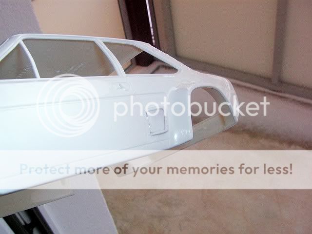

Die hinteren Lufteinlässe im Kotflügel habe ich noch mit Einsätzen versehen, die dem Bausatz beiliegen. Zusätzlich habe ich noch etwas Spachtelarbeit geleistet.

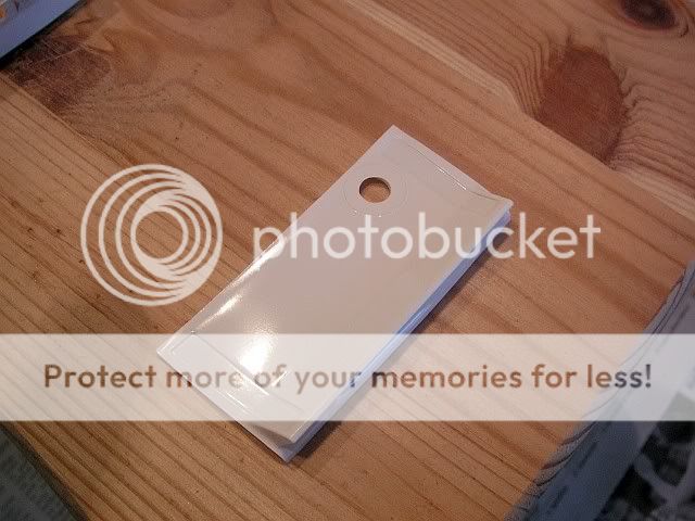

Die Kofferraumklappe habe ich dann schon in weiß (Tamiya TS-26) lackiert:
Muß natürlich noch aufpoliert werden, damit sie schön glänzt.

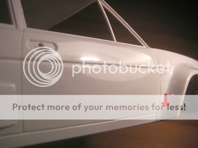

So, Karosserie ist lackiert.
Sieht ganz gut aus, aber eine Lacknase hat es gegeben:
:bang:
Naja, muß ich eben dort nochmals ran.... :!!

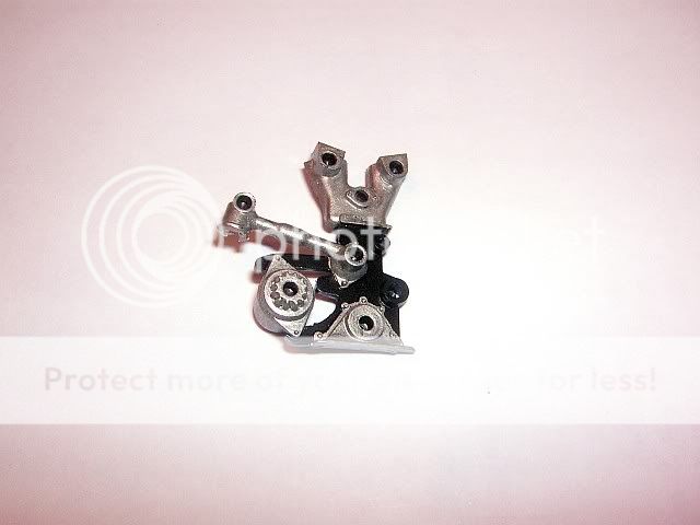

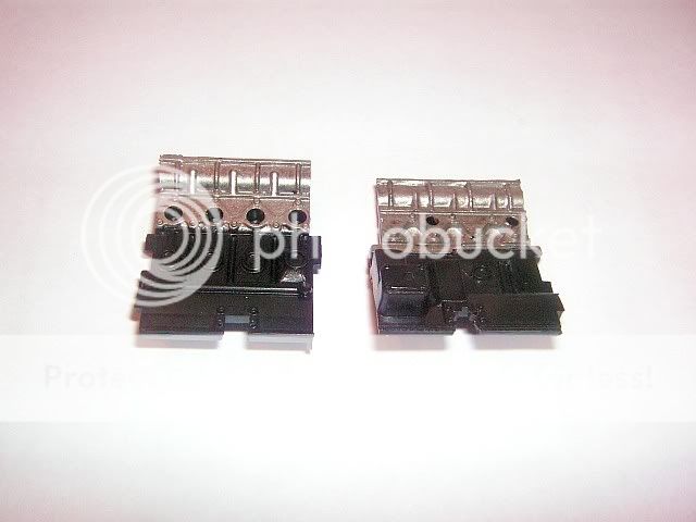

So langsam geht es an den Motor. Laut Bauanleitung sind die dominierenden Farben Alusilber und Schwarz Seidenmatt. Ich habe mich aber gegen Alusilber und für Eisengrau (Revell Aqua 91) entschieden.
Die Teile sind stellenweise nicht so passgenau - die Zapfen für die Motorhälften an den Innenseiten sind überflüssig, da sie beim Zusammenbau der beiden Teile nicht ineinander greifen.
Dass es noch schlimmer geht, beweist Revell beim Audi R8 28 Jahre später....:verrückt:

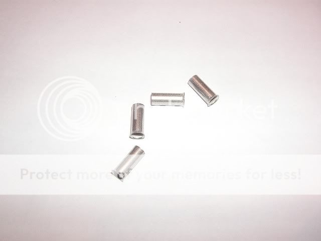

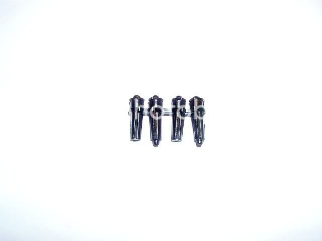

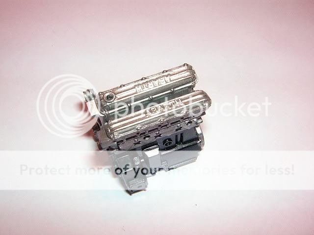

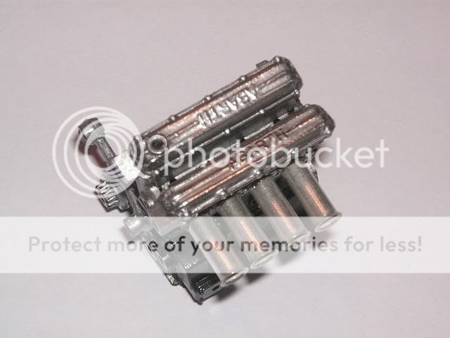

Die dem Bausatz beiliegenden Ansaugtrichter wandern in die Tonne, stattdessen nehme ich dafür Kabelendhülsen aus dem Baumarkt.
Alt:
Neu:

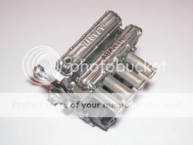

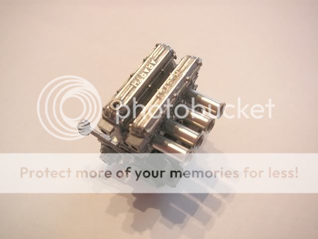

Ansaugtrichter sind montiert:

gefallen mir sehr gut deine Ansaugtröten !! :ok:

Ich werde dem Motörchen mit Mattschwarz noch etwas Konturen geben und die Schrauben mit Farbe betonen.

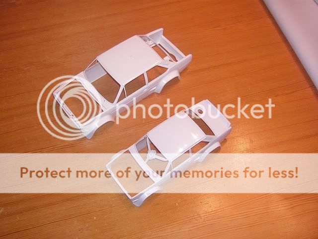

@Gerhard: Der Italeri-Bausatz stammt in seinen Ursprüngen von Esci und ist auch von Revell erhältlich. Ich habe auch diese Bausätze, aber ungebaut. Zur Paßgenauigkeit kann ich also nichts sagen, aber die Proportionen der Karosserie stimmen eigentlich.
Allerdings ist das kein Bausatz mit Gußgraten, sondern ein Gußgrat in Bausatzform.....:cracy:
Der Verbrauch an Schleifpapier und Spachtelmasse dürfte bei diesem Bausatz enorm steigen, aber vielleicht kriegt man doch ein gescheites Ergebnis raus.....
Ich habe mal ein Foto beider Karossen gemacht, damit man den Größenunterschied besser sieht:
Der Tamiya ist schon ein recht dicker Brocken.

Ist der Tamiya nicht 1:20 und der andere 1:24 ???
Richtig, der Tamiya ist 1:20, der Revell/Italeri/Esci 1:24. Wollte nur mal zeigen, dass der Unterschied beträchtlicher ist, als er manchmal klingen mag.....

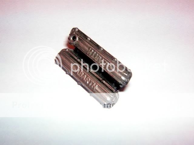

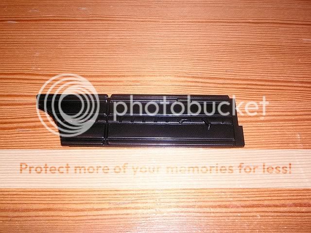

Zum Motor hatte ich mir gestern noch überlegt, Baremetal-Folie auf die Schriftzüge zu kleben, eine Schicht Lack aufzutragen und die erhabenen Stellen wieder abzuschleifen.
So sieht man jetzt einen verchromten Schriftzug.

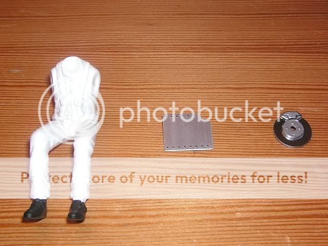

Am Chassis habe ich die Federbeindome lackiert, Walter Röhrl eine ordentliche Ladung matten Klarlack über den Overall geschüttet und zusätzlich die Ätzteile für die Bremsscheiben und das Beifahrer-Trittbrett verbaut.

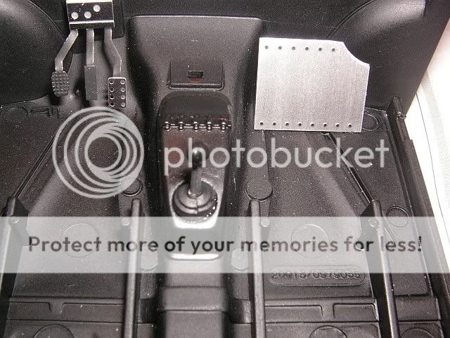

Donnerstag, 13. Dezember 2007, 23:23
Auch hier mache ich langsam weiter:
Pedalerie und Trittblech aus dem Ätzteilsatz eingebaut, an den Schalthebel werde ich nochmal ranmüssen.....
Bis bald!
Daniel :wink:
