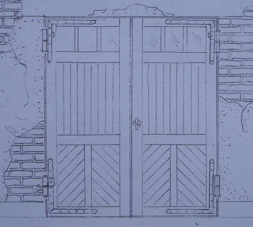

Zuerst die Zeichnung ....ich zeichne noch ganz altmodisch mit Bleistift und Lineal ......

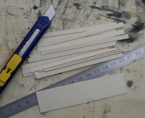

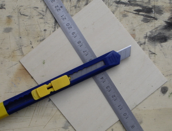

Die notwendigen Leisten schneide ich mir mit einem Cuttermesser und einem Stahllineal aus einem Lindenholzbrettchen

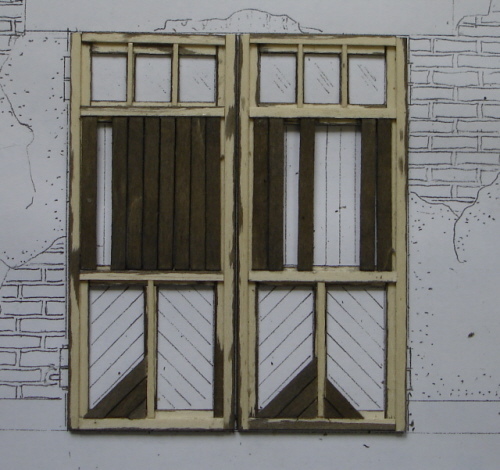

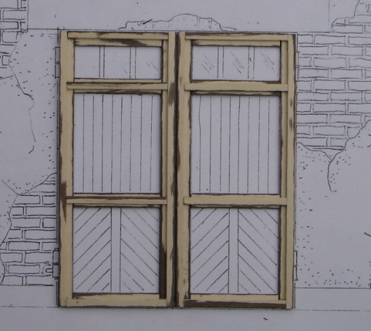

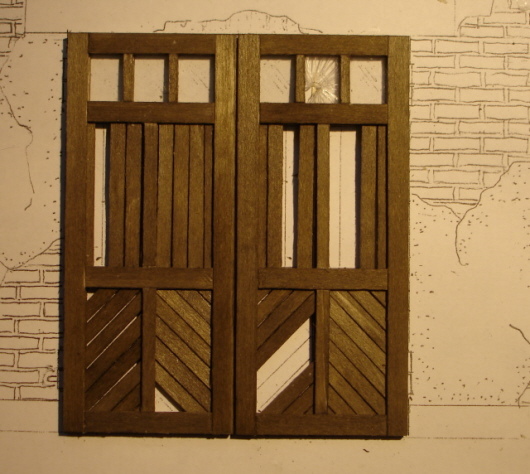

Ich klebe die Leisten direkt auf die massstäblich gezeichnete Vorlage (ein paar wenige Klebepunkte, denn ich muss diese später weider von der Vorlage lösen). Dabei habe ich die Leisten auf der Rückseite (spätere Torinnenseite), vor dem Aufkleben bereits gebeizt.
Das Tor ist 3-schichtig aufgebaut mit Innenrahmen, dazwischenliegender Torfüllung und Aussenrahmen. Durch die überlappende Anordnung, wird die gesamte Konstruktion sehr stabil
Hier ist der gesamte Toraufbau fertig. Ich beize die Leisten immer vor dem Aufkleben, weil Klebstellenresten keine Beize mehr annehmen.

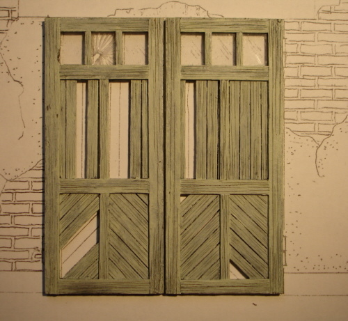

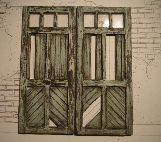

Auf die Beize habe ich als Trennlage flüssigen Abdeckfilm (aus dem Airbrushbereich) gepinselt und da drauf dann die Humbrolfarbe. Mit dem Cuttermesser habe ich anschliessend noch die Verwitterungsrisse eingeritzt.
...hier sieht man, warum ich den flüssigen Abdeckfilm zwischen Beize und Decklackierung aufgetragen habe, denn damit kann ich mit einem Klebeband die Deckfarbe an den gewünschten Stellen wieder herunterholen (den Vorgang muss man duzende Male wiederholen), um den Effekt von abgeblätterter Farbe zu imitieren. Darunter kommt dann wieder das dunkel gebeizte Holz zum Vorschein. Mit wässriger schwarzer Farbe habe ich die Alterungsspuren noch verstärkt.

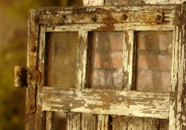

Die Türscharniere habe ich aus Messingprofilen zusammengelötet, gealtert und auf das Tor geschraubt .... nein natürlich geklebt ;)
Hier eine Detailaufnahme in 5-facher Vergrösserung

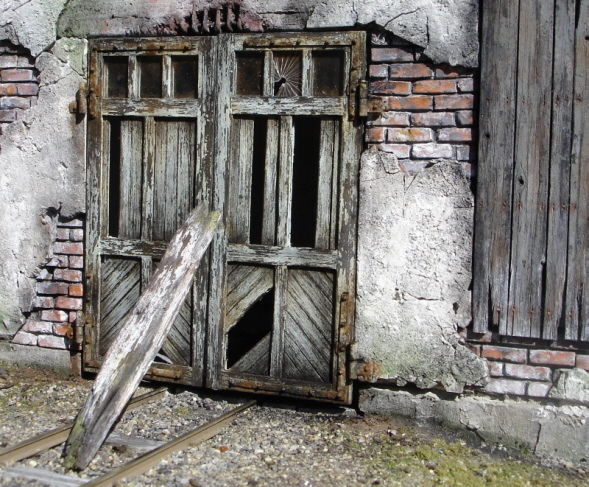

Schlussendlich sieht das eingebaute Tor so aus

So viel Kunst ist eigentlich nicht an meinen gealterten Bauteilen, sondern nur Beobachten und vor allem viel Geduld, denn für das wofür die Natur Jahre und Jahrzehnte braucht, muss man sich schon ein wenig Zeit nehmen.
Ich habe hier ein ganz aktuelles Beispiel von gestern Abend, von einem Holztor für mein nächstes Bauprojekt. Nach dem Auschneiden der Lindenholzbrettchen mit dem Cuttermesser, habe ich für die Alterung ca. 3 Stunden benötigt.
Nach dem Beizen der Holzteile mit Eichenbeize, habe ich dann für die Alterung vor allem Wasserfarben, ganz simple Tubenfarben aus dem Warenhaus, verwendet und ganz wenig Pulverfarben für die Teile welche schon ein bisschen Moos angesetzt haben.
