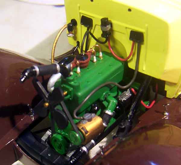

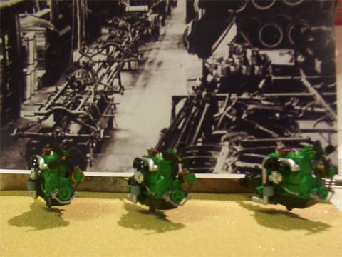

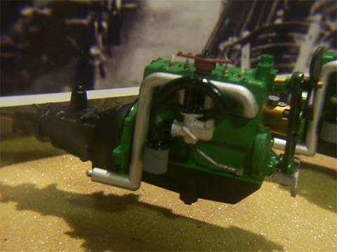

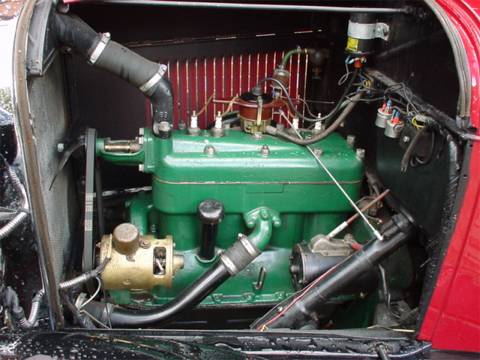

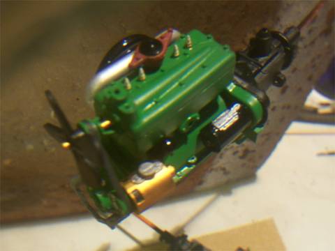

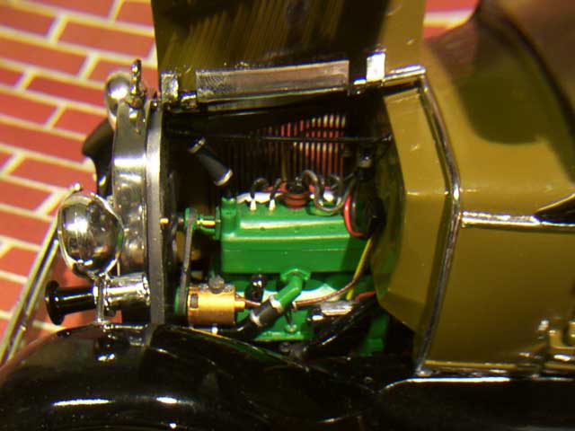

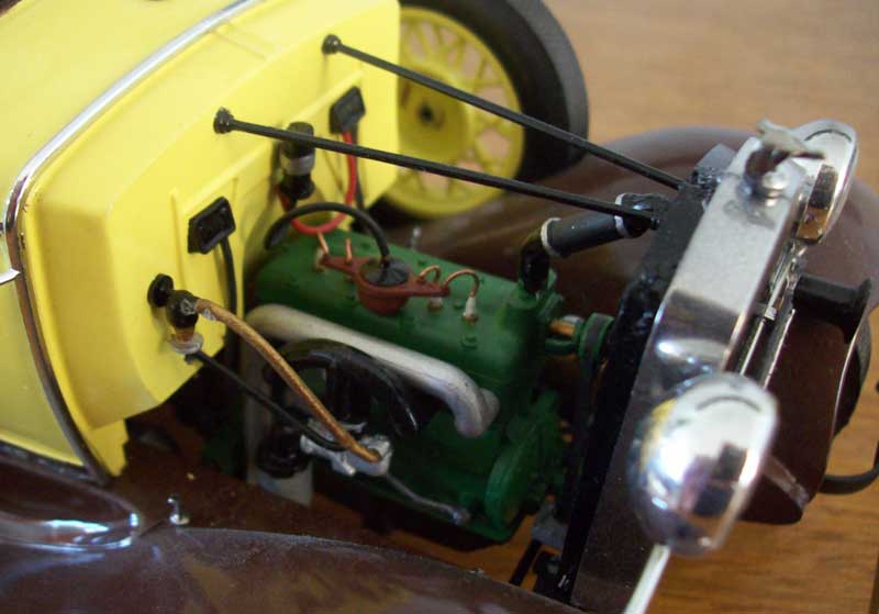

Hier mal ein Bild vom Original-Motor

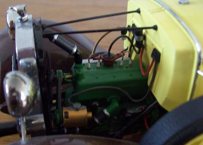

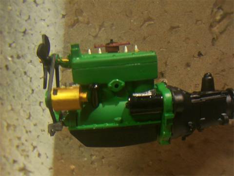

Nun folgen Bilder meiner Bausatzmotoren

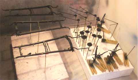

Erste Teile trocknen in zwischen
Bei 3 Fahrzeugen kommen reichlich Räder zusammen

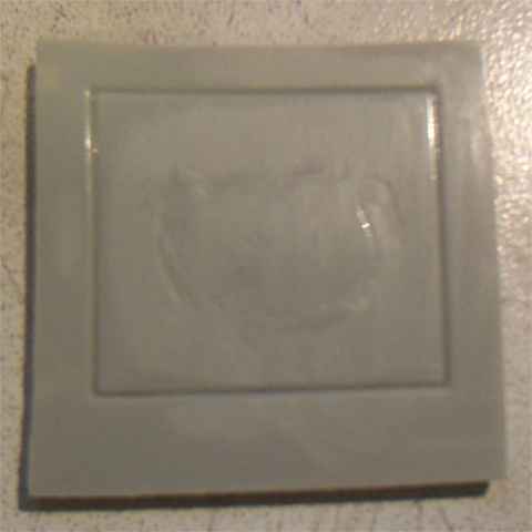

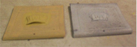

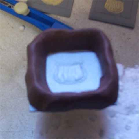

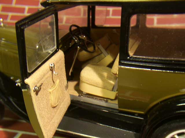

Nun geht’s an die Inneneinrichtungen der Drei. Als erstes widmete ich mich der Türverkleidung.

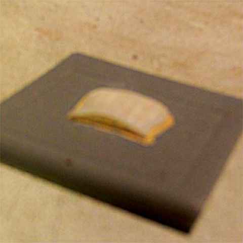

Mir gefielen die angedeuteten Taschen überhaupt nicht, da mussten richtige ran.

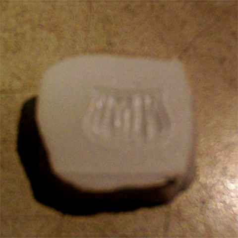

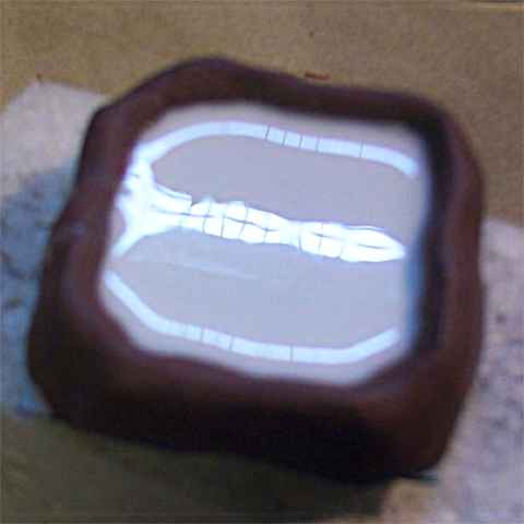

Also habe ich die Tasche abgeformt. Dazu habe ich aus Knete einen Wall geformt
und den Inhalt mit Silikon ausgegossen.
Nun hatte ich eine Form der Tasche und konnte mir diese dünn mit Resin ausgießen.

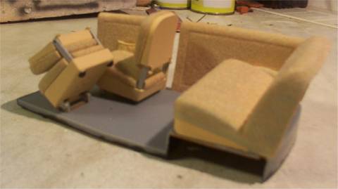

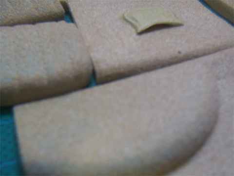

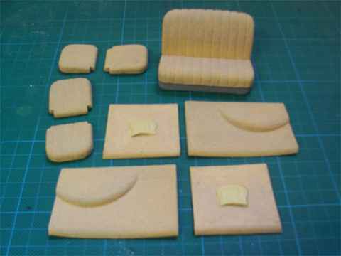

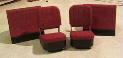

Hier die Inneneinrichtung des Sedan.

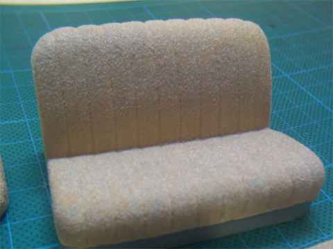

Hierzu habe ich die Bauteile mit beige Farbe gepinselt und anschließend beige Viskoseflocken mit einem Teesieb eingestreut.
Weiter im nächsten Teil

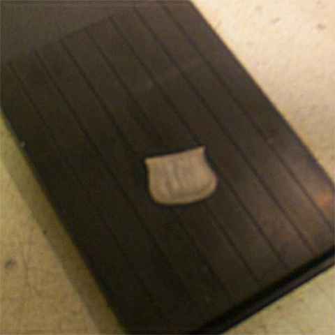

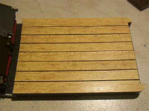

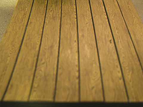

Für den Holzboden der Ladefläche habe ich im Modellbahnzubehör Papier in Holzoptik gefunden, welches mir sehr zusagte.
In Streifen (Holzplanken) geschnitten, aufgeklebt und farblos überlackiert hier das Ergebnis.

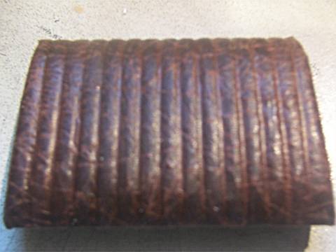

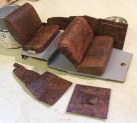

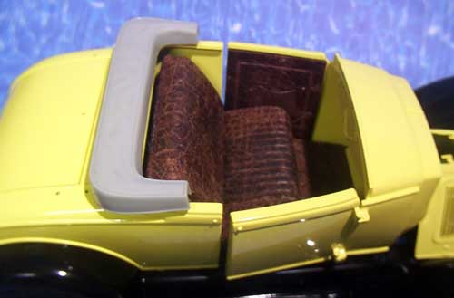

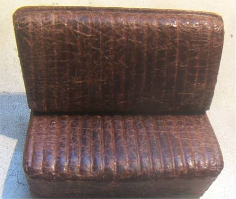

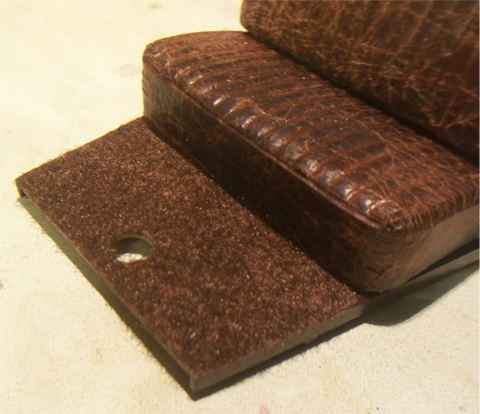

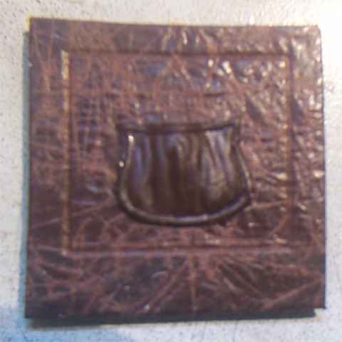

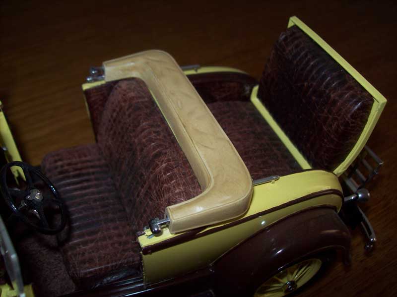

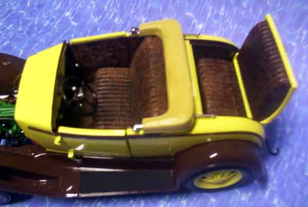

Jetzt kam der 3., der DeLuxe Roadster. Was passt zu einem offenen Wagen wohl am besten, natürlich Leder.
Hierfür habe ich ein Material verwendet was wie ich finde wie geschaffen für diesen Zweck ist.
Storck Riesen Bonbonpapier.
Auch hier habe ich als erstes die angedeuteten Taschen abgeschliffen
Anschließend das ganze mit dem Bonbonpapier-Leder bezogen und eine neue Tasche aufgesetzt.

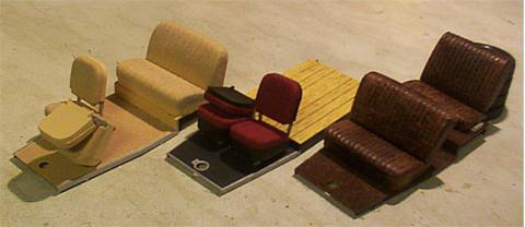

Jetzt kommen einige Bilder der Inneneinrichtung
Jetzt noch einmal alle Drei Inneneinrichtungen auf einen Blick.

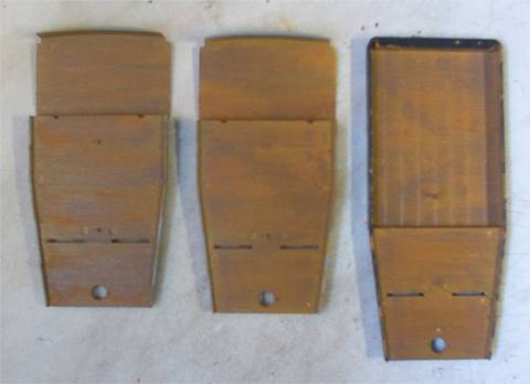

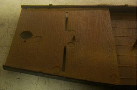

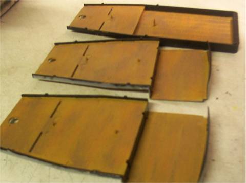

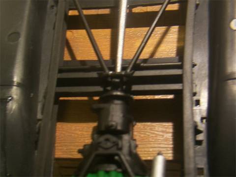

Die Unterböden haben eine hervorragende Holzmaserung.
Doch wie so oft ist diese mit schändlichen Auswurfmarken verunstaltet.
Doch ab und zu hat der Modellbauer auch mal Glück und diese sind nach dem Zusammenbau nicht mehr sichtbar.

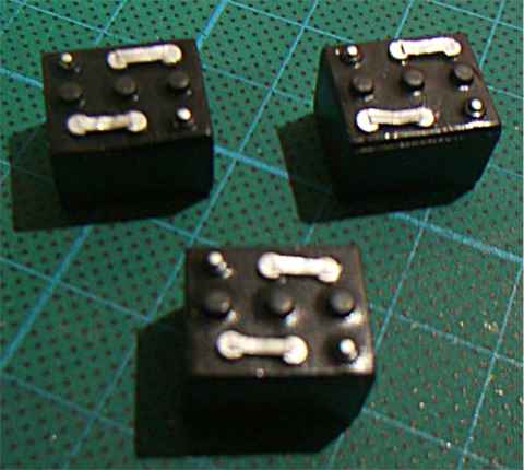

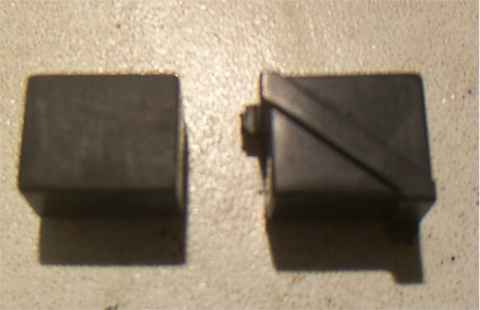

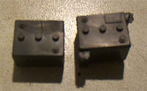

Nun zu einem weiteren Teil welches mir bausatzseitig überhaupt nicht gefiel. Die Batterie.
Bausatzbatterie rechts so wie sie aus dem Bausatz kommt und links meine überschliffene Version.
Und hier alle Drei überarbeiteten Batterien

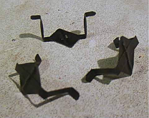

Da ich ja nun die angegossenen Halterungen abgeschliffen hatte musste ich neue bauen.
Hierzu habe ich im Internet eine Abbildung dieser Halterung gefunden.
Aus Fertiggericht-Aluschalen fertigte ich mir die passenden Teile
und das dann wiederum 3 mal

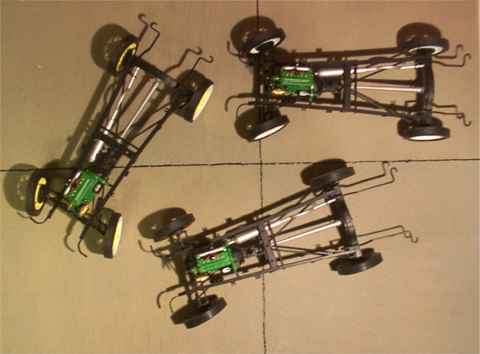

Hier mal ein Zwischenstand die Drei Fahrgestelle

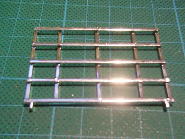

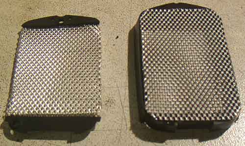

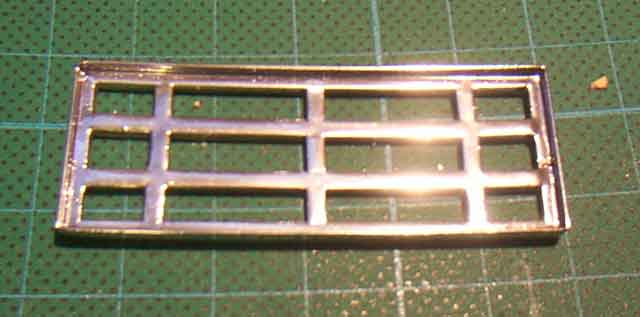

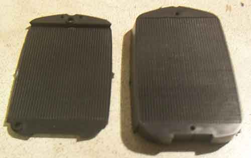

Und ein Weiteres Bauteil das einer Überarbeitung unterlag, der Kühler.
In diesem Maßstab sollte da ein richtiges Gitter rein, also das Plastik ausgeschnitten
Und mit dem Gitter aus einem Pfannenspritzschutz ersetzt.

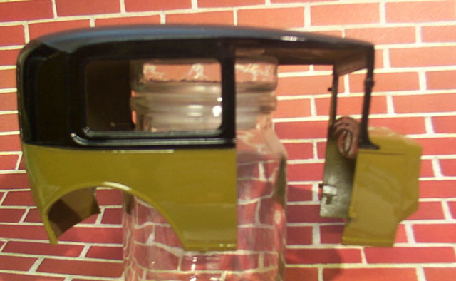

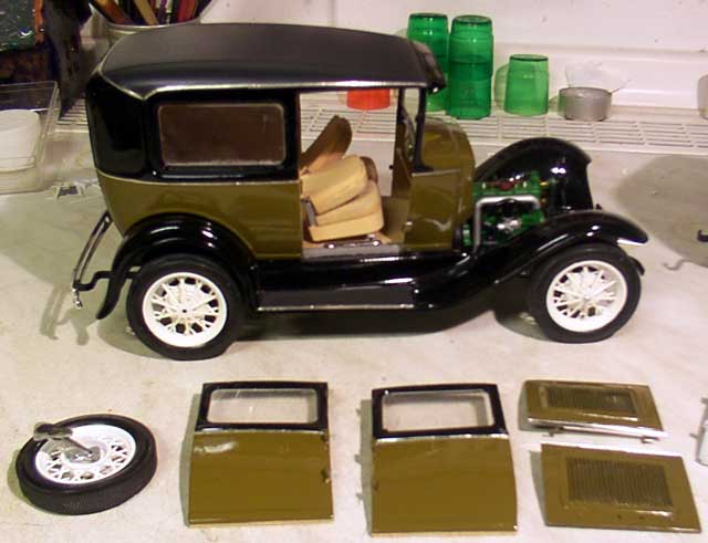

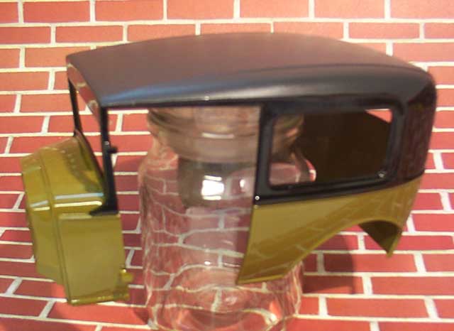

Nun habe ich auch schon die Karosse vom Sedan lackiert

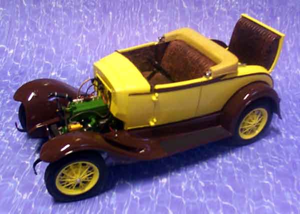

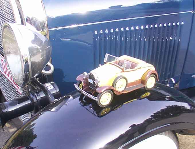

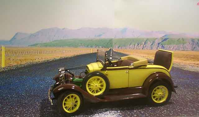

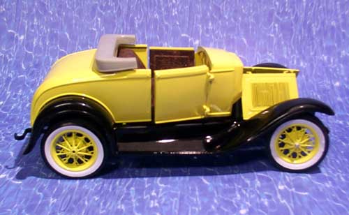

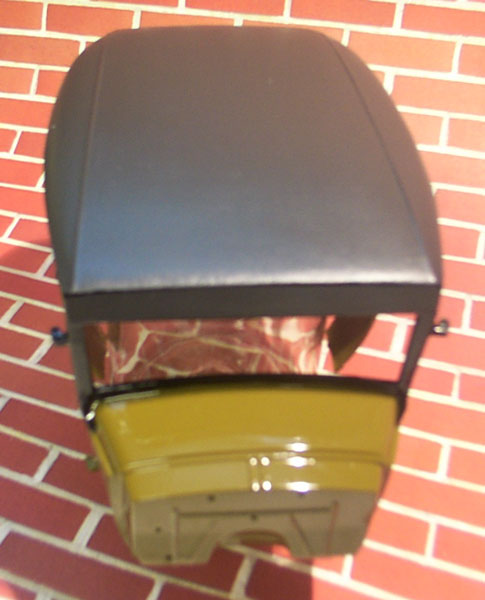

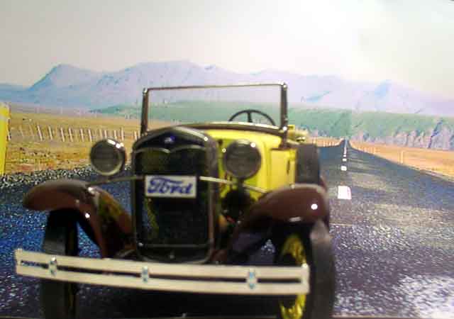

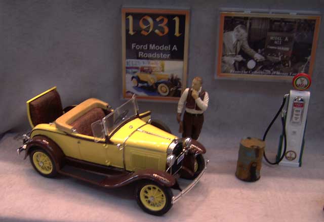

Jetzt folgt der aktuelle Baustand am DeLuxe Roadster
Hier hatte ich die Gelegenheit meinen noch unfertigen Roadster auf einem Original als Hintergrund zu fotografieren.

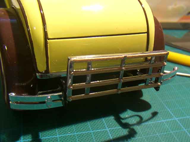

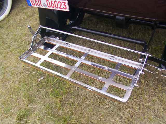

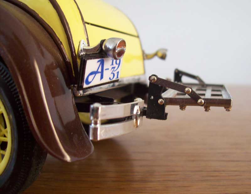

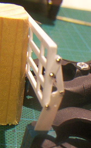

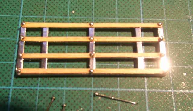

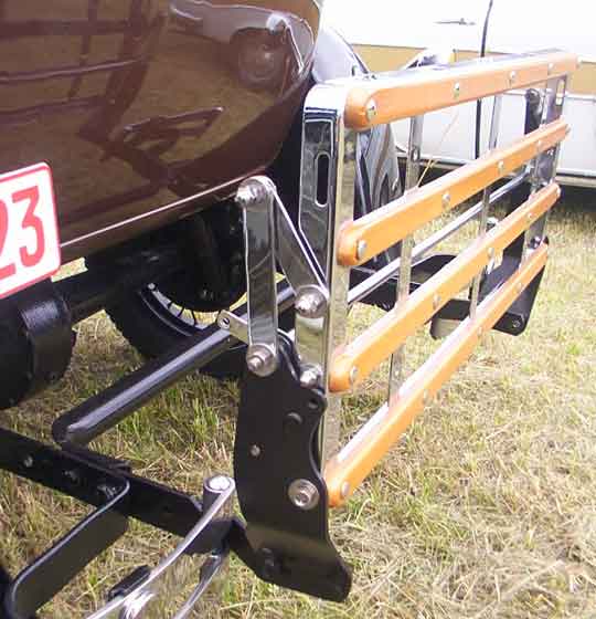

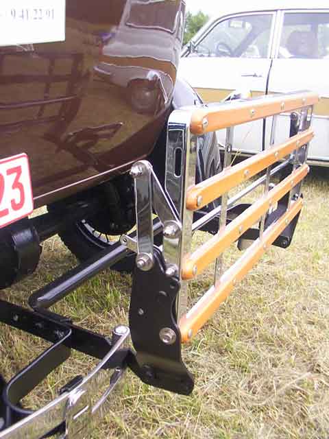

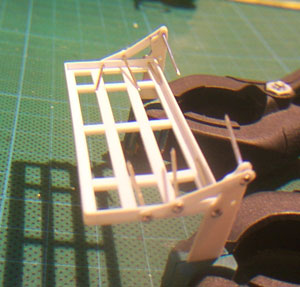

Der Gepäckträger.
Das Bausatzteil entspricht allem anderen nur nicht dem Gepäckträger
Also Neubau

Donnerstag, 5. Januar 2006, 15:12
Hallo Marek,
das erste was ich von Dir sehe ist ja gleich ein "dreifaches" Sahneteil.
Einfach super gebaut. Die Umsetzung vom orginal Gepäckträger ist perfekt :ok:
Die Rauten vom Kühlergrill (Pfannenspritzschutz, sind ja Ideal vom Maßstab her. Spitze !
Und die verschiedenen Inneneinrichtungen :cracy:
An den Modellen stimmt einfach alles.... was soll man da noch sagen ? :) :respekt:
Vielleicht kannst Du ja mal was zur Verarbeitung der Viskoseflocken sagen, was ist das überhaupt ? Ich kenne nur so etwas ähnliches für Windowcolor, ist das, das selbe?
Und das Bonbonpapier, wie hast Du das verarbeitet ?
Mike

Mach doch einmal einen kurzen Bericht in Tips und Tricks wie du das mit den Vikoseflocken machst,ist bestimmt interessant für viele Leute hier.

Donnerstag, 5. Januar 2006, 16:22
@andy
Die Minicraft, sind nicht wirklich so toll, aber auch wieder nicht so schlecht. Aber muß auch sagen, was Marek hier macht ist oberste Spitze!! Vor dem Kerl bekomme ich langsam :respekt:
MFG Manuel Keller
www.mkmodelle.com
Donnerstag, 5. Januar 2006, 19:01
Hallo Marek,
erst mal: :respekt: :dafür: , ist wirklich spitze, was du da baust.
Andy und Mike haben ja schon nachgefragt wegen der Inneneinrichtung, mich würde das auch mal interessieren, sowohl das Bonbonpapier-Leder als auch das mit den Viskoseflocken, wäre beides für meinen alten MB 540 K interessant gewesen... Wäre schön, wenn du uns die Vorgehensweise erklären würdest (und wehe nich :!! :lol: )
Mir gefällt's sehr gut, dein Werk! :ok:
Sebastian

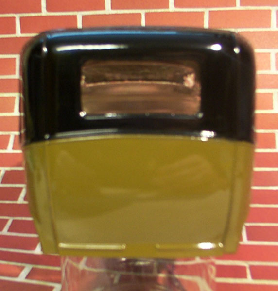

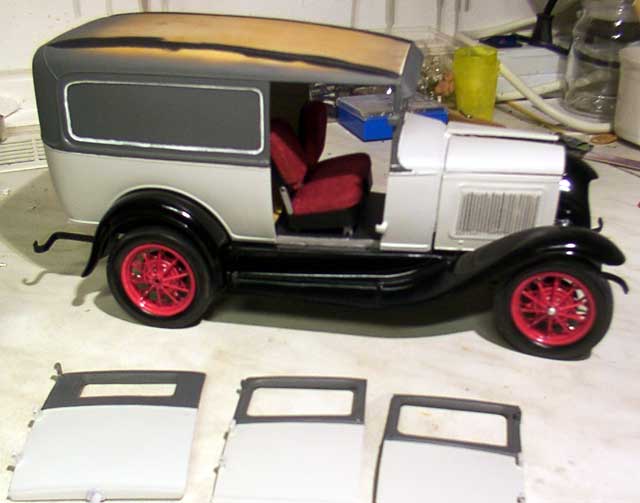

Hier nun ein Bild vom aktuellen Baustand am Sedan
und hier eines vom Delivery Van
Dienstag, 10. Januar 2006, 17:21

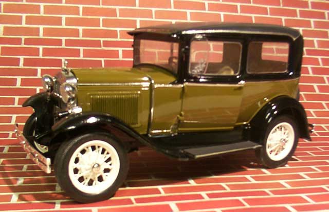

Habe in den letzten Tagen was am Sedan machen können sodas jetzt Nummer 2 bald fertig wird.
Eigentlich fehlen nur noch die Rückleuchten und dann ist der Sedan fertig :)
Aktuelle Bilder folgen diese Woche noch.
Beiträge: 12 720
Montag, 20. Februar 2006, 19:37
moin moin,
nun hab ich es doch schon heute geschaft den Sedan abzulichten.
Hier nun die Bilder vom fast fertigen Fahrzeug.

Dienstag, 28. März 2006, 08:21
in Lübeck konnte ich auch von meinen Ford´s etwas bessere Bilder machen.
