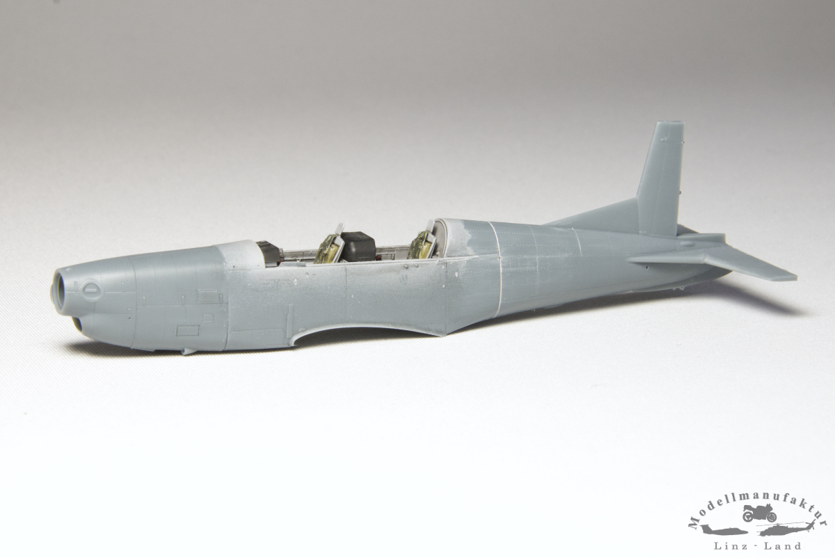

...weiter gings an der PC-7.
Durch meinen eigenen Fehler ist beim Übergang vom Rumpfmittelteil zum Heck ein kleiner Spalt entstanden.
Mit Mr.Surfacer 1000 ist sowas allerdings schnell behoben.
Die Anleitung gibt 10gr Ballast in der Nase vor, mit meinen Eisenkugeln bringe ich aber nur 7gr zusammen. Nach kurzem Zusammenstecken und ausbalancieren der Hauptbaugruppen sollte das aber auch leicht reichen.
Wie durchdacht der Bausatz ist, sieht man an den beiligenden Messingröhrchen die für einen perfekten Sitz an einigen Klebestellen sorgen. Hier mussten allerdings die 1mm Löcher nochmal kurz nachgebohrt werden. Vor das Cockpit habe ich noch ein Stück Evergreen-Profil eingeklebt. Sollte sich eine der Kugeln selbstständig machen, kann sie zumindest keinen Schaden anrichten.
Sieht schon nach PC-7 aus. Tragfläche ist nur trocken unter den Rumpf gelegt und passt perfekt.

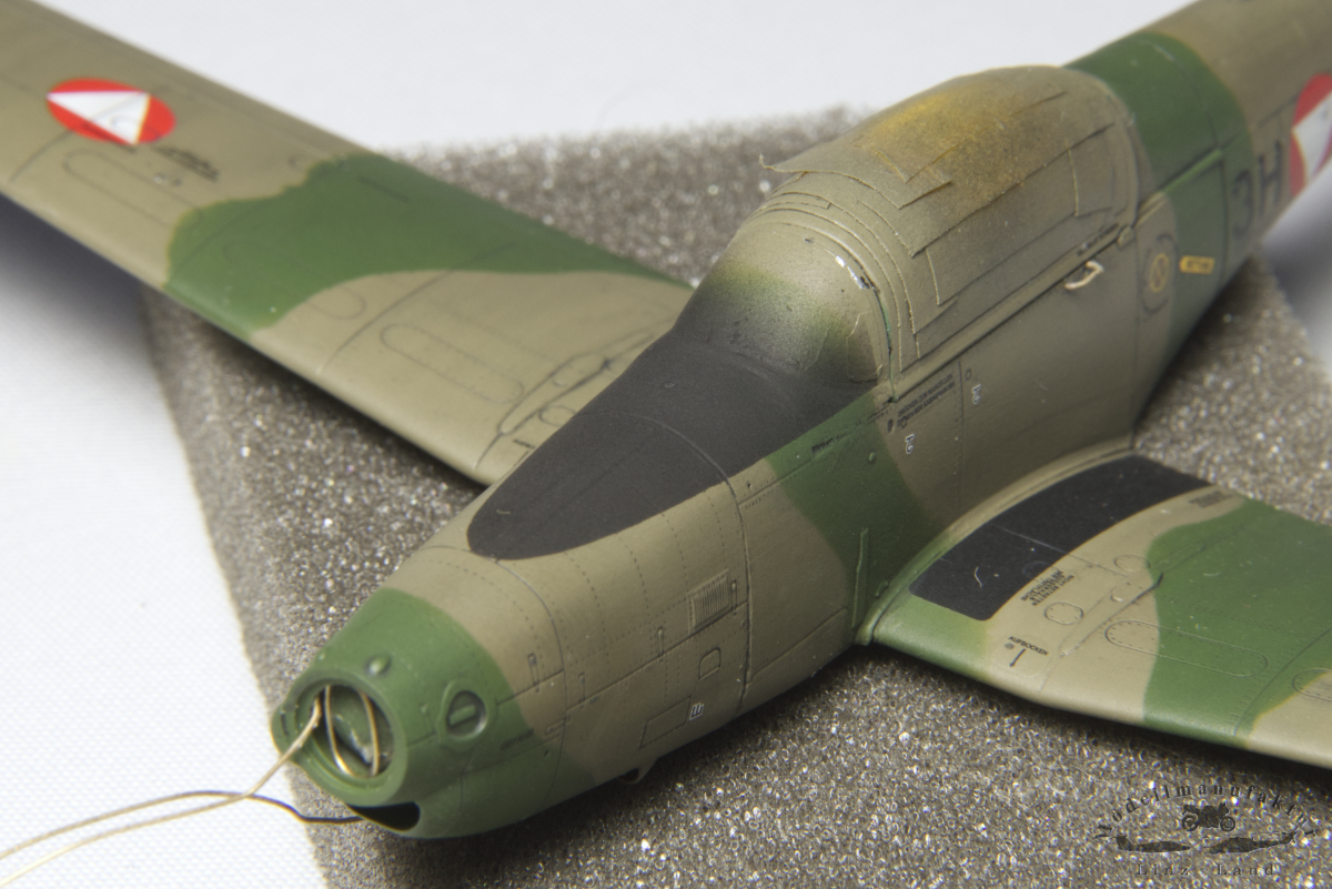

Weiter gings mit der Lackierung.
Als erste Farbe kam das Braun an die Reihe, im Original RAL 7013. Ich näherte mich mit einer Mischung auf Basis von Gunze H52 gemischt mit H306 u. H310. Auf den Bildern unter dem Kunstlicht wirkt es ein wenig hell, auf einem Teststück zusammen mit dem Grün gefällt mir die Mischung ganz gut.
Nach der Lackierung fielen mir zwei kleine Spalten zwischen Rumpf u. Tragfläche auf, welche mittels Mr.Surfacer und einem Verdünner getränkten Wattestäbchen verschlossen wurden.
Das zog dann einen neuerliche Lackierung in dem Bereich nach sich...
Danach gings mit Maskieren mittels Patafix weiter. Für das Grün, im Original Ral 6020, verwendete ich Tamiya xf-5.
Ein, zwei Stellen muss ich noch ausbessern, dann folgt der schwarze Blendschutz und die Walkways auf den Tragflächen.

Nach kleineren Ausbesserungen und einer Schicht Tamiya TS-13, gings heute mit den Decals los.
Designed von Matterhorn Circle und gedruckt von Cartograf, halten diese was sie versprechen. Sie sind sehr dünn, sprechen super auf den Weichmacher an und legen sich perfekt in und um alle Details der Oberfläche.
